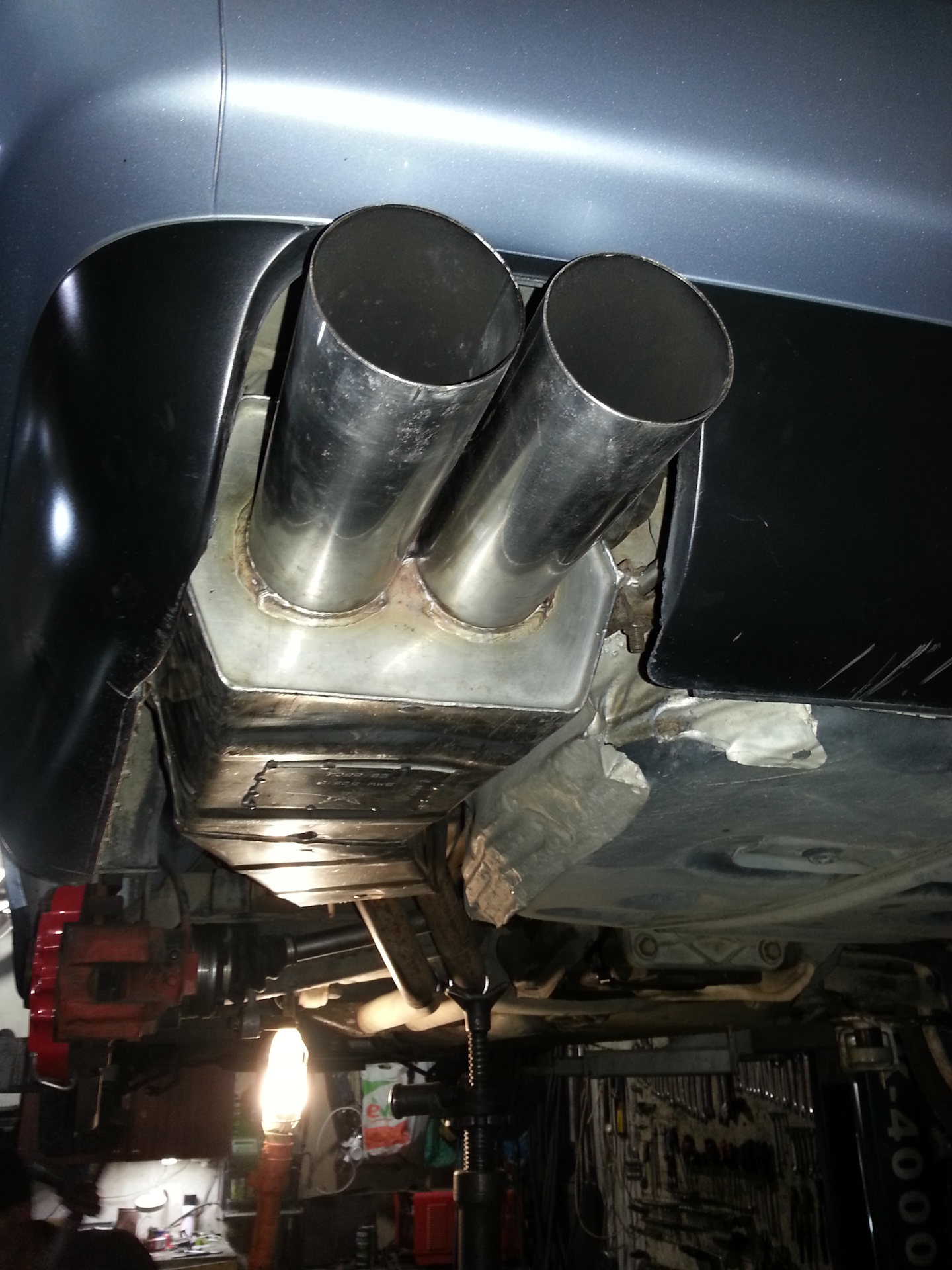

Приветствую вас, уважаемые подписчики и гости. У нашего автомобиля сегодня знаменательная дата! Ровно 25 лет назад 03.12.1992 года с конвеера в Дингольфинге сошла моя BMW Е34 525i в цвете Gletscherblau-metallic. К юбилею на авто установлен давно желаемый выхлоп! Долгие поиски очередного Нужного ништяка после М-Тех3 руля и Спортситсов, а именно выхлопа Eisenmann в исполнении Sport, увенчались успехом. По пред истории «Банка» была произведена для немецкой тюнинговой компании D&W, по сему и стоит на табличке и на трубах клеймо данной фирмы. В целом по заказу тюнинговых "контор" Eisenmmann производил глушители, на которых ставил "клеймо" фирмы заказчика, так существуют подлинные глушители Eisenmmann, но с надписями: D&W, H&H Motorsport, RET Sport, Reuter Motorsport, MST Wiessmann… Те, что мне известны. Этот выхлоп я хотел с самого 2014 года, как приобрёл авто. Попадалось несколько вариантов за пару лет (то состояние не устраивало, то версия Race, либо космический ценник за б/у деталь). Сначала пошёл по альтернативному пути с выхлопом MG-Race. Не скажу, что плохой выхлоп, но он значительно громче — Race… Поездив с ним около года, сменил обратно на стоковый. И вот не так давно в г. Назрань (Ингушетия) я нашёл то, что искал. Предварительно читая табличку, понимаю, что глушитель изготовлен под порядковым номером 3 на 47 неделе 1994 года, для BMW 525i Версия глушителя – Sport. Тип глушителя– EB 5504 (внутризаводское значение). Диаметр труб на входе – 2х47 мм., на выходе 2х70 мм. Со слов продавца данный Eisenmann снят с автомобиля, недавно пригнанного из Германии. Около месяца заняли стандартные этапы покупки на расстоянии: переписка с продавцом, перевод средств, доставка ТК. В итоге после получения долгожданной посылки, очистки "в четыре зерна" и полировки выхлоп установлен! Таились переживания не повторить первый опыт, как с MG-Race, но после инсталла глушителя и запуска ДВС все опасения развеялись. Результат и некоторые этапы работ перед вами на фото. По громкости, Eisenmann версия Sport, при «стронгерах» вместо катализаторов, схож со стоковым выхлопом, но звучит намного приятнее! Присутствует приятный легкий «басс» при разгоне, нет лишних звуков, звона и главное — нет «эффекта Гельмгольца» при «down-шифтинге».Становится ясен смысл слогана компании Eisenmann — «We are driven by sound» о породистом звуке, который реализован в их продукции. Ну и на последок интересный факт: фамилия мастера и основателя данной фирмы Рольфа Айзенманна c немецкого дословно переводится как «железный человек». Подводя итоги: Глушитель куплен за 19 000 руб., доставка ТК — 1500 руб. и за работу мастеру 1000 руб. Пока добавил короткое видео звука выхлопа.

почему заржавела нержавейка?)
На оконечных патрубках грязь, подвергшаяся "термической обработке" (если ездить в разную погоду и не чистить нержавейку от грязи и влаги возможен такой результат). Весь глушитель из нержавейки. "Приемные трубы" из стали, потому находятся в состоянии легкого налета коррозии. Впрочем вы, наверное, в курсе. Поскольку обладаете глушителем той же именитой фирмы. Видно на ваших фото!

Какой диаметр выхода труб
2х70
