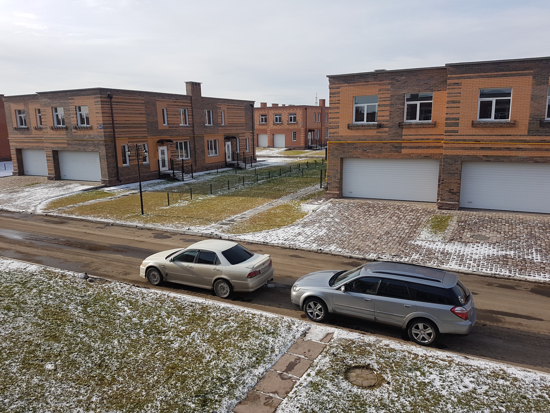

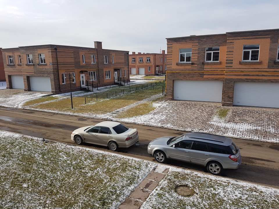

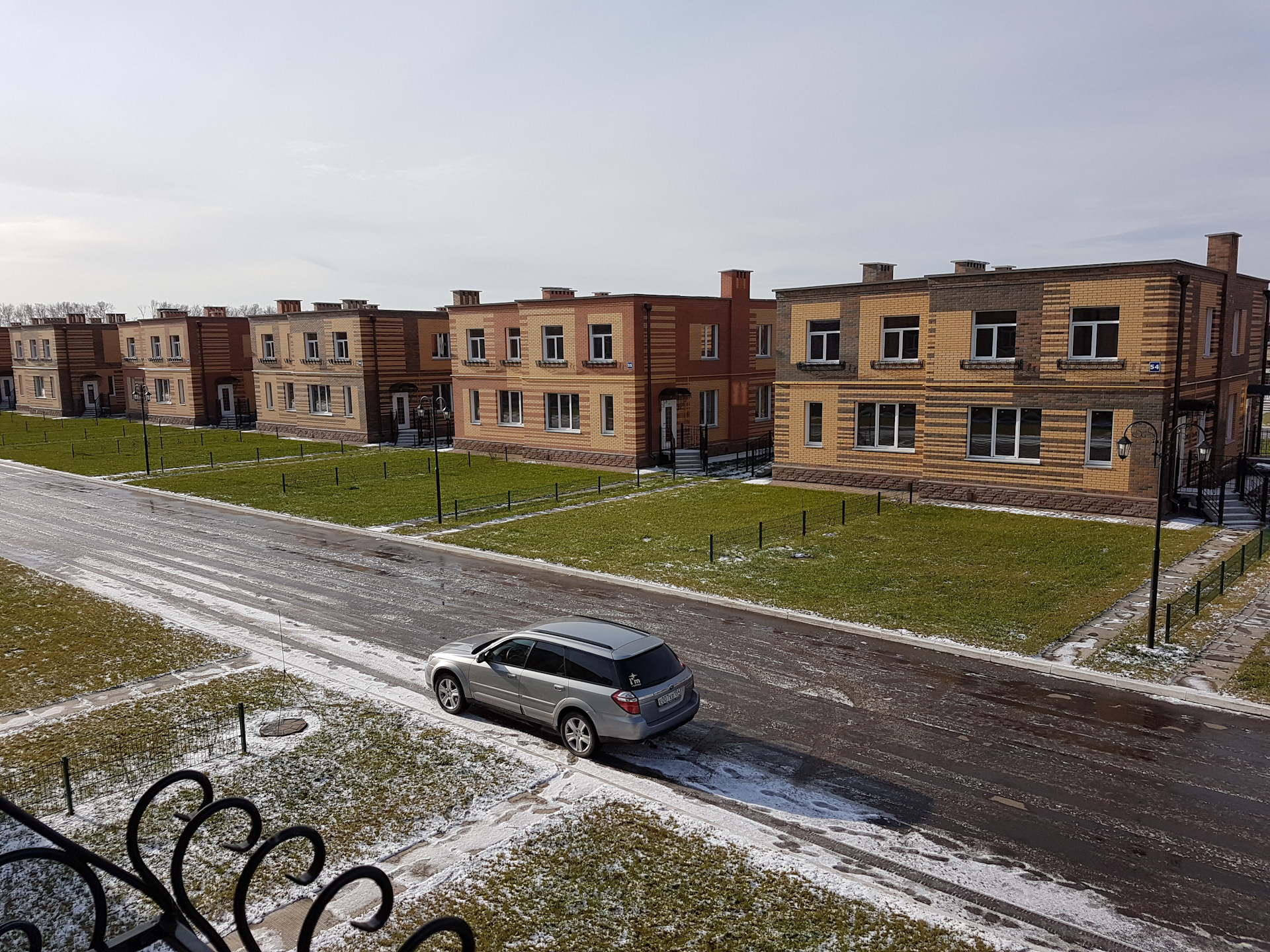

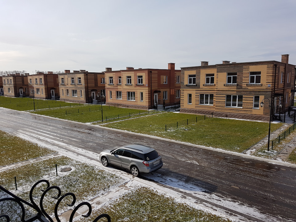

Тема конечно уже давно избитая-про замеры масла, но меня заинтересовали постройки на фоне которых Аут.Жилая застройка?
RW4CNR1
Да жилая, это 3 проект уже в г.Новосибирскевэто тока продается в 2 других уже во всю живут
При ваших снежных зимах, насколько плоские крыши подходяще, не Англия с Голландией?У нас наоборот пятиэтажки с плоскими крышами стали переделывать в скатные.Теперь другая проблема -лавины снега и льда.
Как показывает практика 2 других поселков, все супер ! Выдувает ветром…
