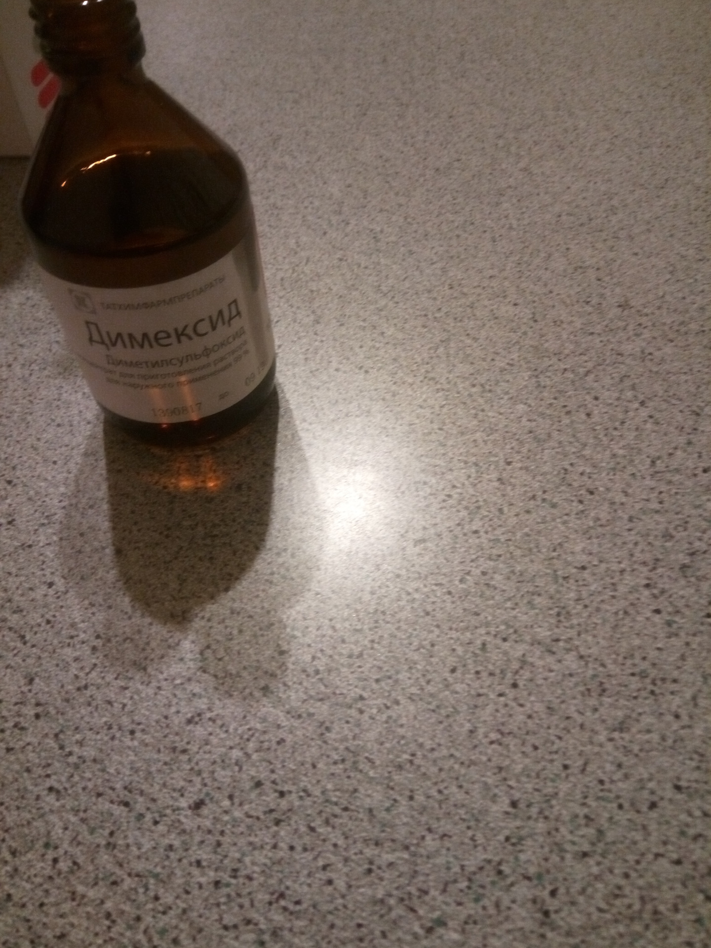

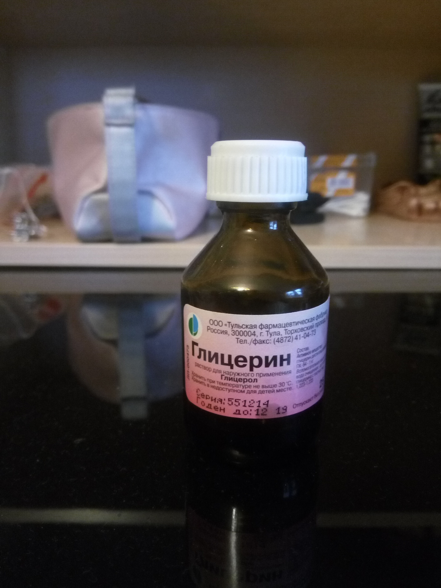

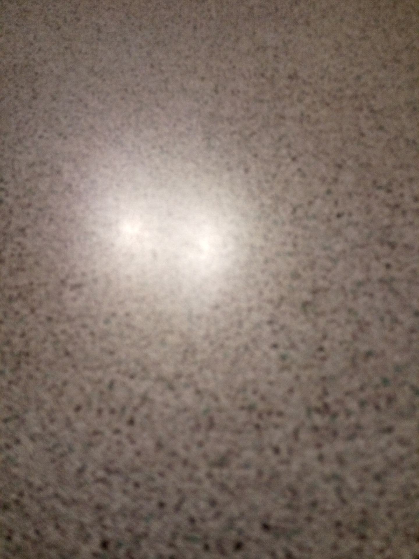

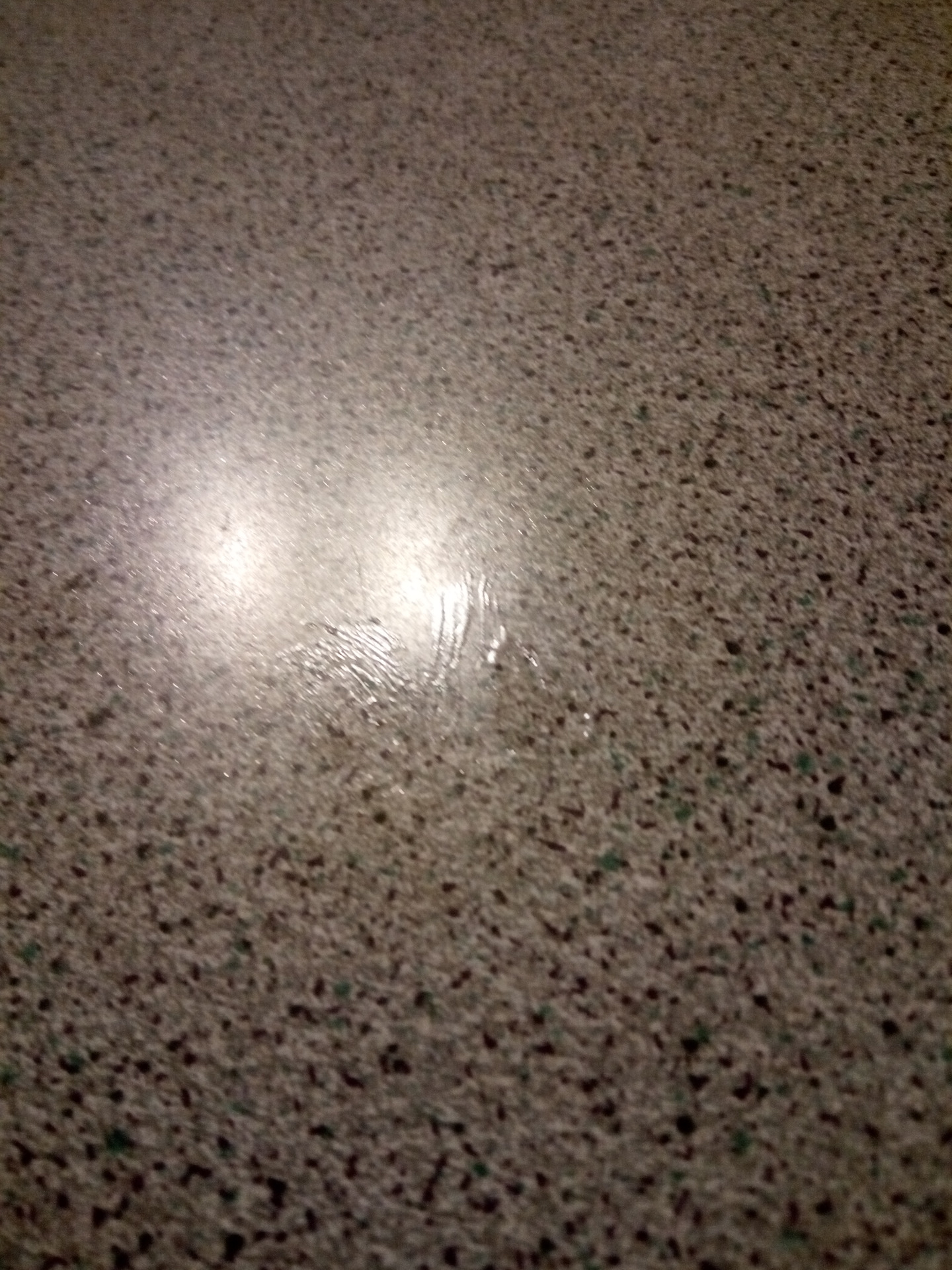

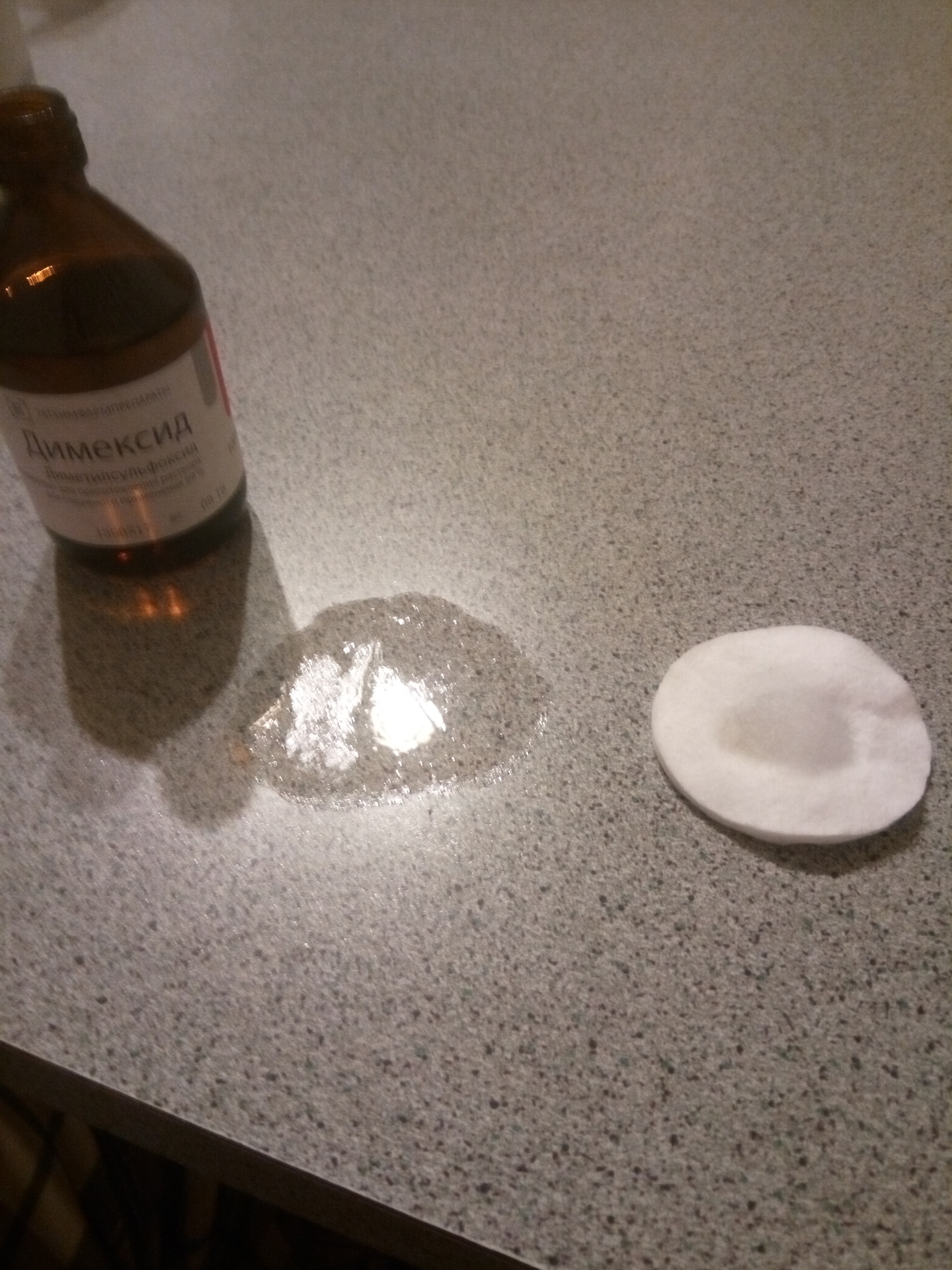

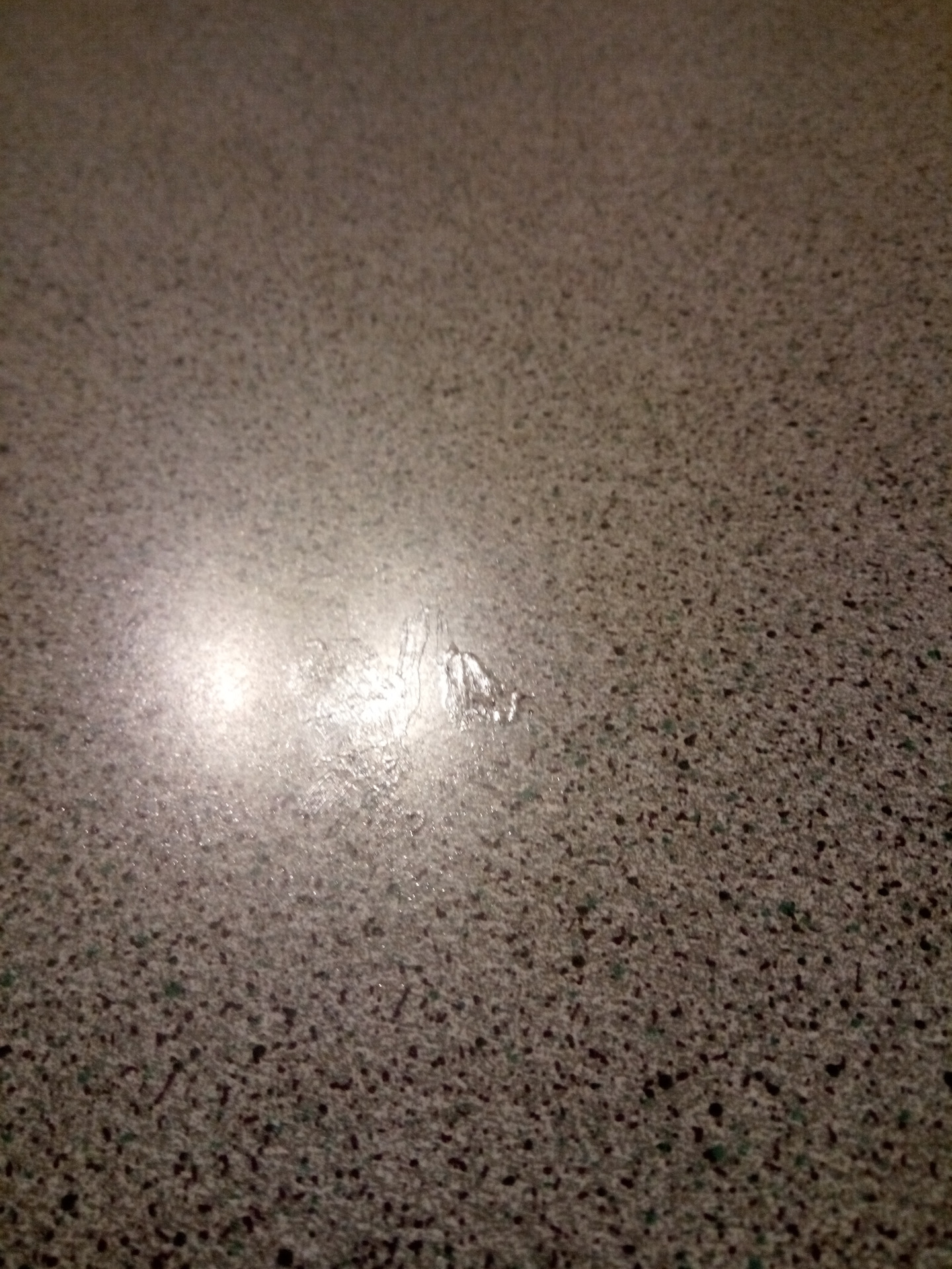

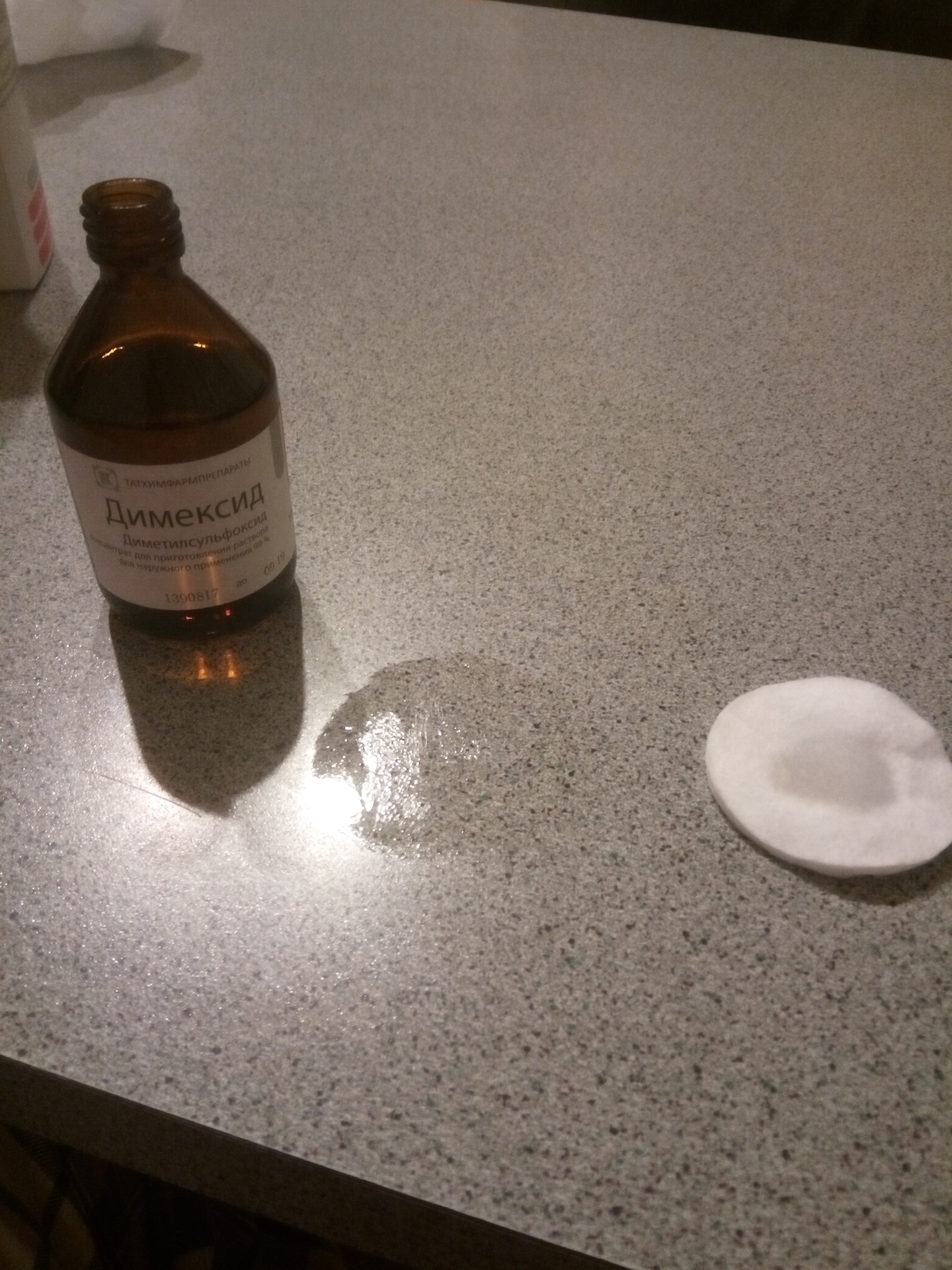

Здравствуйте! Решил с вами поделится чем чем можно удалить клей Космофен. Раньше пользовался супер клеем и добросовестно он удалялся Глицерином. При склеивании деталей авто последнее время использую Космофен. Он мне очень нравится. В очередной раз при склеивании пролил на стол Космофен. При удалении результатов ноль, остатки так и остались на столе. Облазив много форумов, нашел средство Димексид. Решил проверить. Результаты превзошли все мои ожидания. Клей Космофен УДАЛИЛСЯ.
Итог: супер клей -удаляется Глицерином, клей Космофен-удаляется Димексидом. Все эти два средства продаются в аптеке. Димексидом стоит 52 рубля, Глицерин тоже в районе 50 рублей.
Надеюсь помог кому нибудь. Всем спасибо, ставим лайки. Удачных дорог, ни гвоздя, ни жезла.
