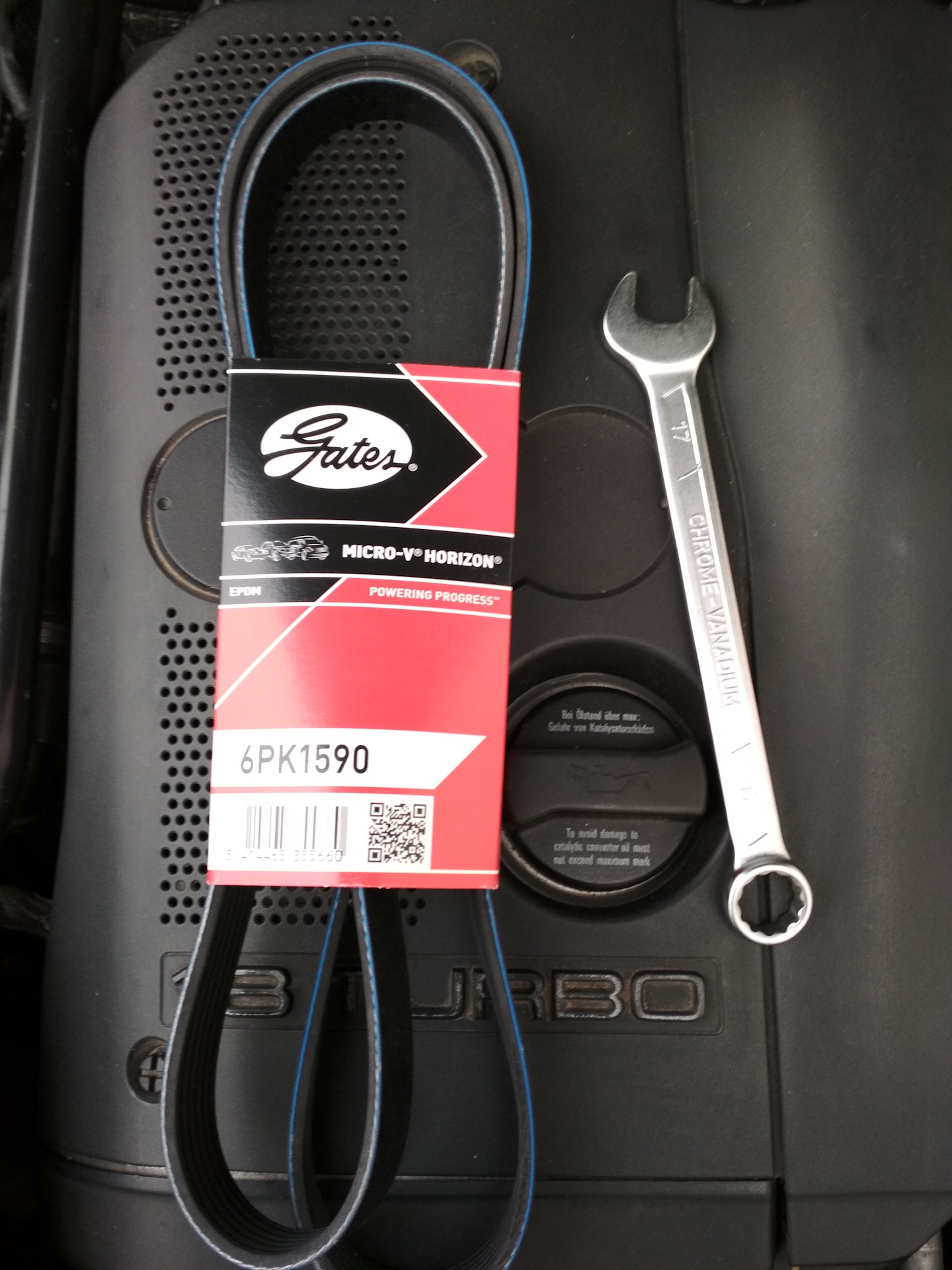

Сам менять я не собирался, так как такие работы я доверяю профи. Поэтому купленный ремень ездил в машине долго, больше месяца. Был куплен Gates 6PK1590 — 14$

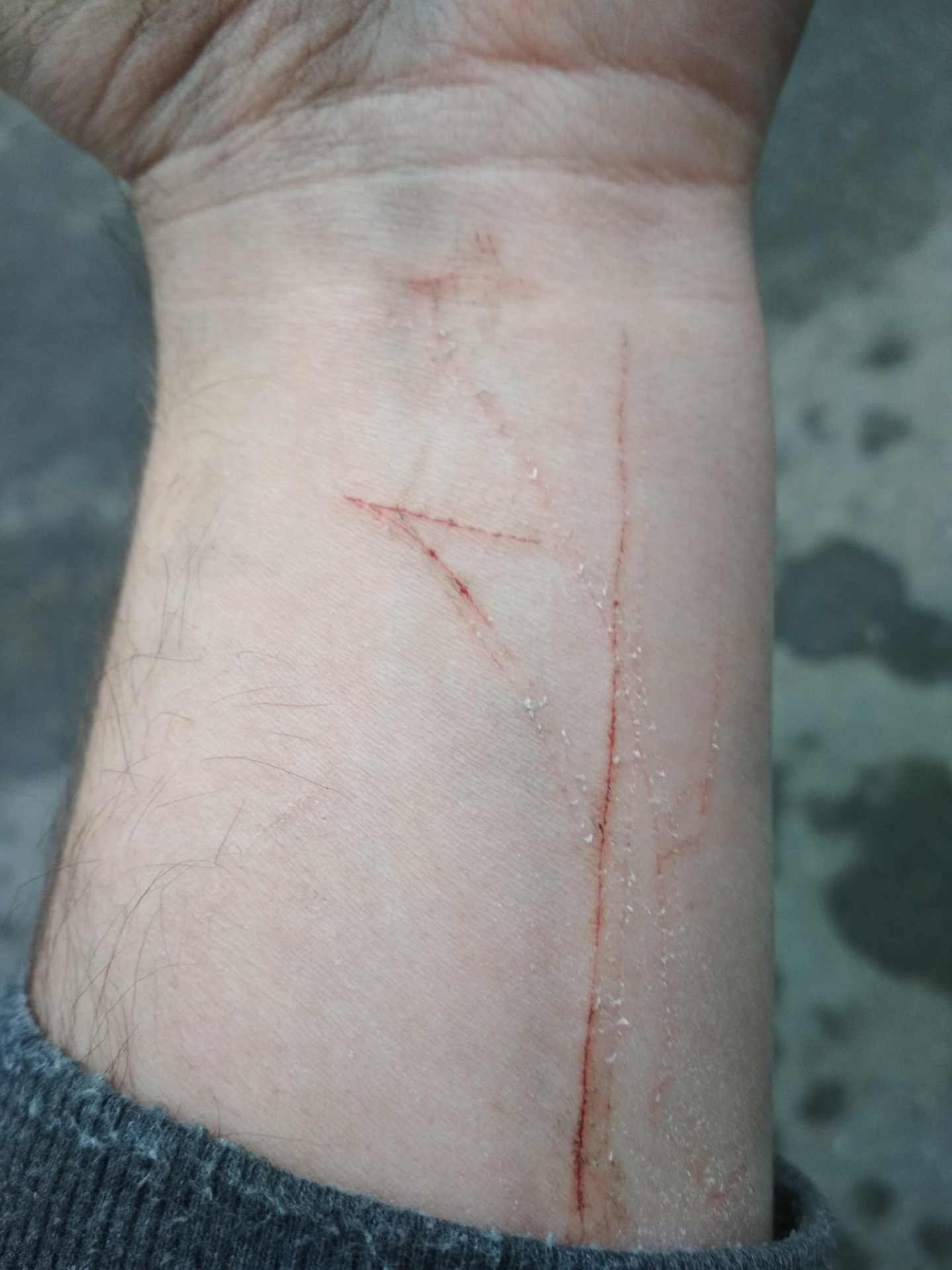

Я доволен, не смотря на полученный раны, их я правда увидел только после старта :)

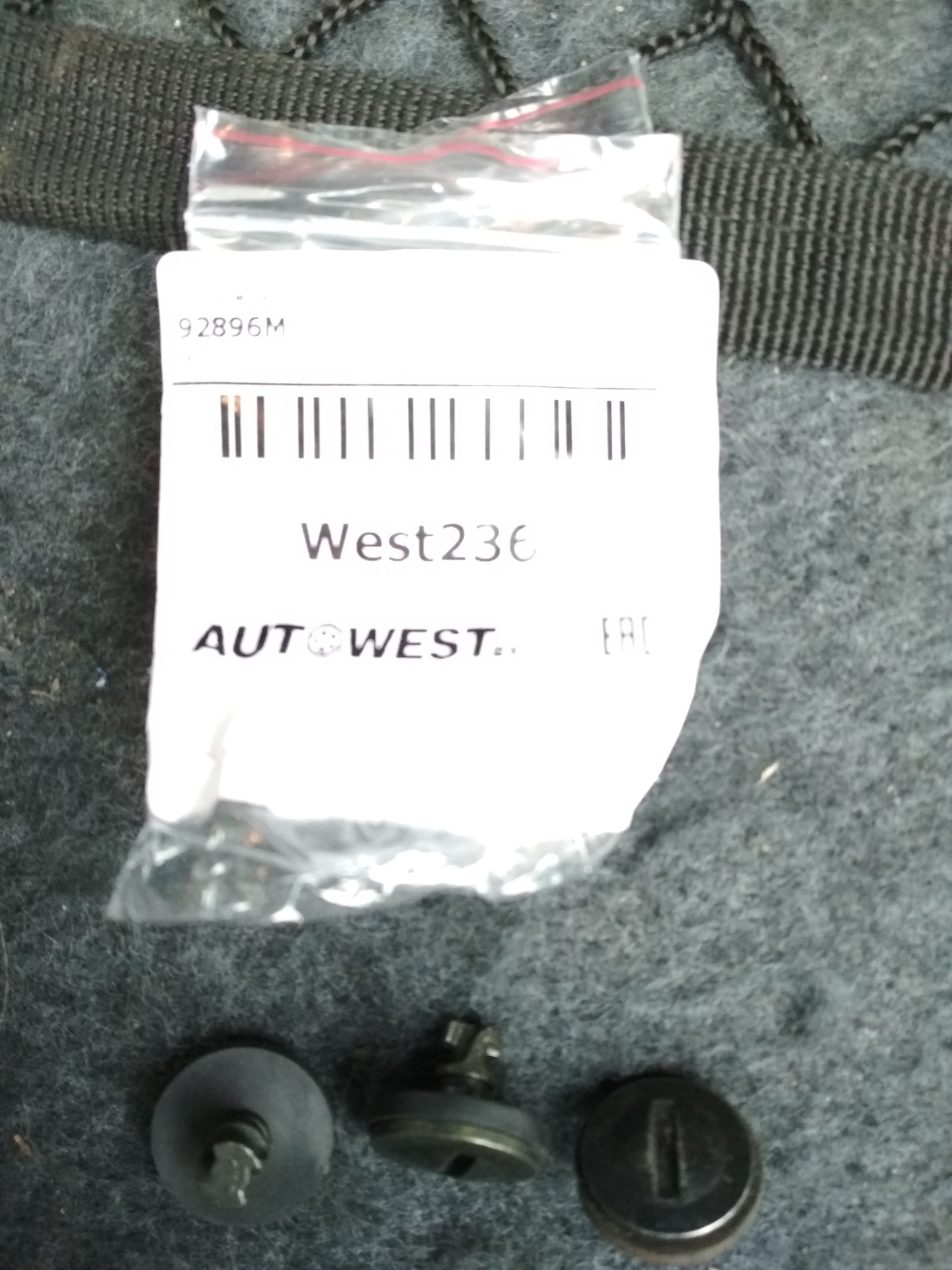

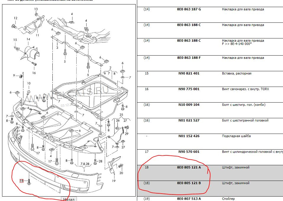

Приступаем дальше. Случилась у меня, у жены — у авто так же беда, заехала она близко к бардюру и "Я оторвала бампер!", на самом деле это была только нижняя губа. Все было установлено на место уже давно, но при этом были сомнения как так, ранее я уже покупал пистоны, а точнее 3 крепежа, которые крепят гуду на B6 к зашите — 8E0 805 121 A.
Они отличаются немного меньшим размером от остального крепежа и идут с резиновой прокладкой — думаю они и послужили тем что губа на обратном ходу зацепилась за бордюр, точнее их отсутствие. На этот раз взял аналог
WRT 92896M он стоит 1,3$ оригинал 5$ за штуку. И снова платить 15, чтобы их недокрутили на каком-то СТО!
Стали они как надо, только я бы сказал мягковатый метал, так как для полного доворота немного слизывались грани, но защиту я снимаю не так часто, а сам почти никогда и впредь после СТО, если поеду буду проверять все зорко, чего и вам советую!

В идеале ремень у нас идет 6РК1570…себя менял на Дайко 6РК1575 полет отличный))
а что значит в идеале? этот даже не пробивается по нашему авто
ну длина его 1570 идёт…если больше, натяжитель его не обожмет как надо…но это не критично
интерсено, т.е. 1570 означает длину, а 6РК я так понимаю тип ремня?
совершенно верно)) но не паникуй, твой походит…
ну я понял, что мог и больше походить, но, наверное, натянуть поменьше ремень было бы проблематичнее
не, норм садится…там дольше его снизу накинуть и провести
Это точно
