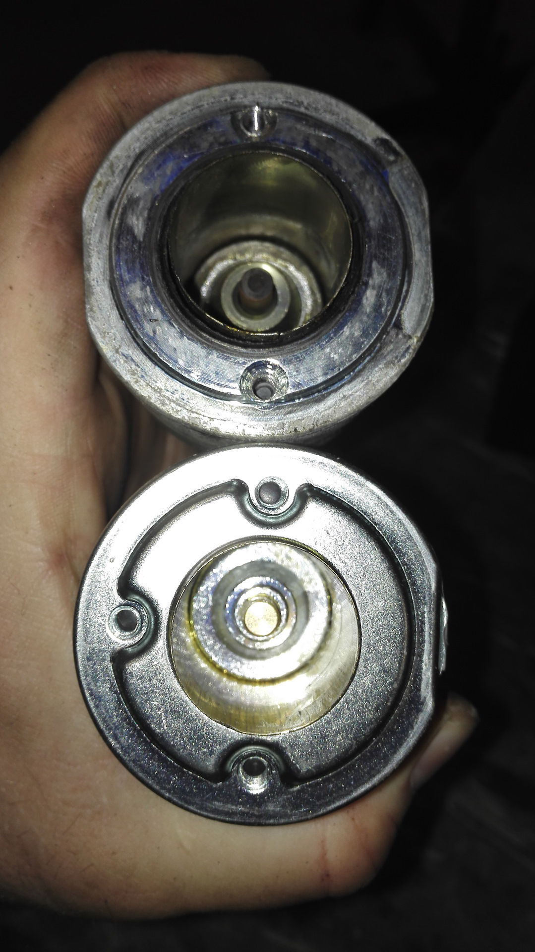

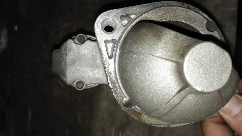

. Разброс цен, почти в 2 раза. Через zzap.ru заказал новое втягивающее за 850 рублей. Подошло как родное. За одно разобрав стартер, весь его почистил и смазал, где было необходимо, подшипники и редуктор были сухие. Щетки практически без износа.

Если проблемы начались, после холодов, то не надо спешить втягивающее менять, надо попробовать с поршня втягивающего влагу убрать, она и прихватывает поршень. Если все время стало глючить, то менять
