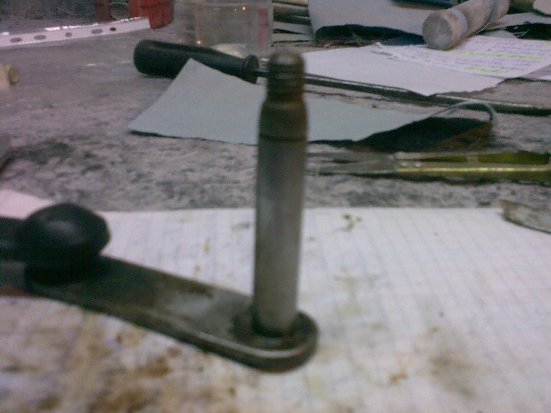

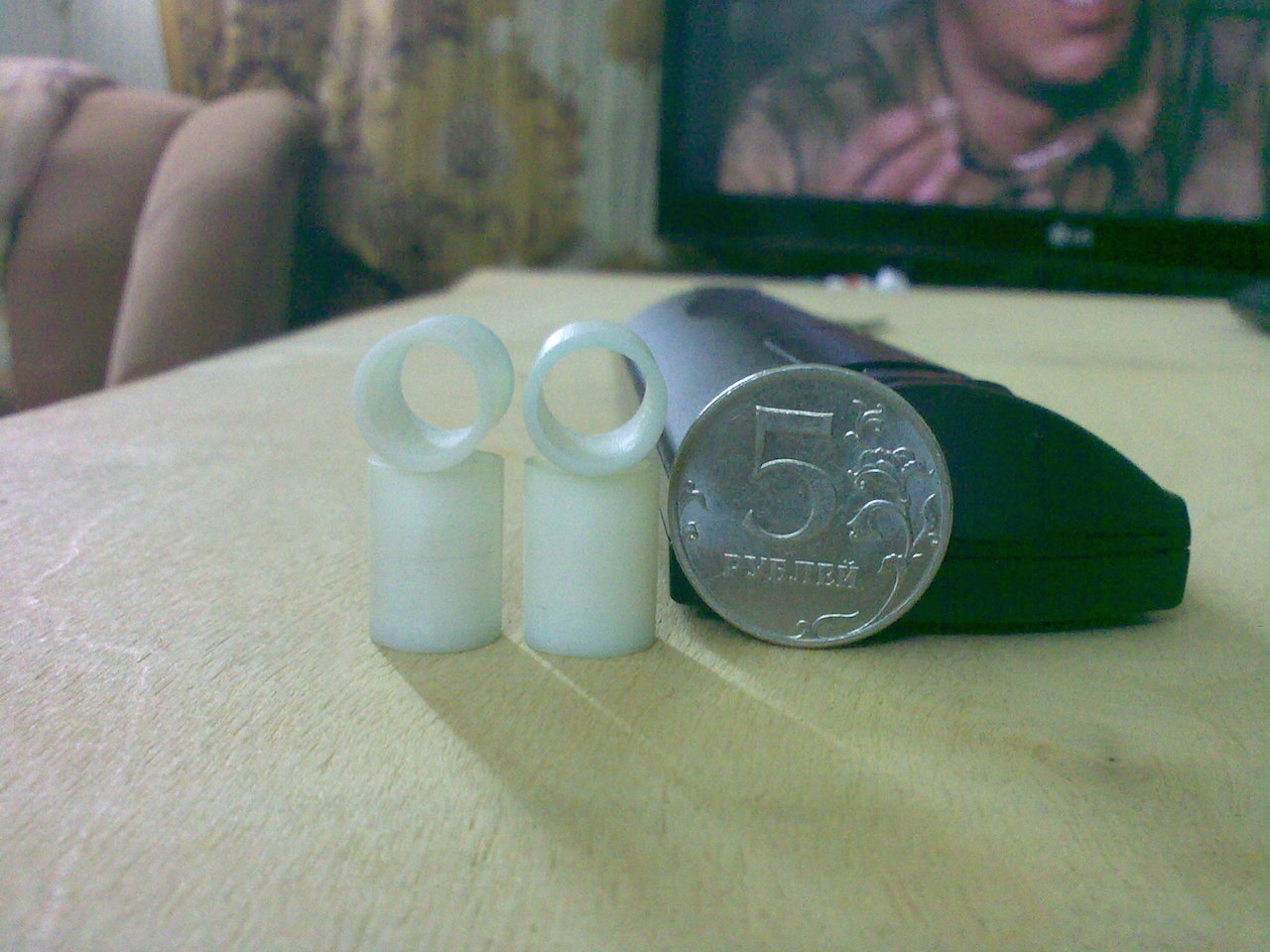

Запарили меня дворники, ни хрена не чистят. На дороги обильно льют соль, всё на лобовое, а они не чистят. Сами стеклоочистители поменял, ничего не изменилось. Стал выяснять причину, большой люфт между пальцем и втулкой. Новая тяга на сегодняшний момент стоит 22 тыс.руб. 8-( . Надо, что-то придумывать. На просторах данного ресурса, прочитал интересный пост про стеклоочистители "Поговорим о дворниках". Попробовать можно, хуже не сделаю. Как и ожидал, в магазинах ремонт-сантехника ничего подобного не обнаружил (это я про пластиковые втулки, а точнее, что-нить из чего бы я их сделал). И тут пришла мысль обратиться к мастерам 3D печати. Размеры взял из поста выше, вечером написал человеку, утром забрал. Пластик ABS. Печать качественная.

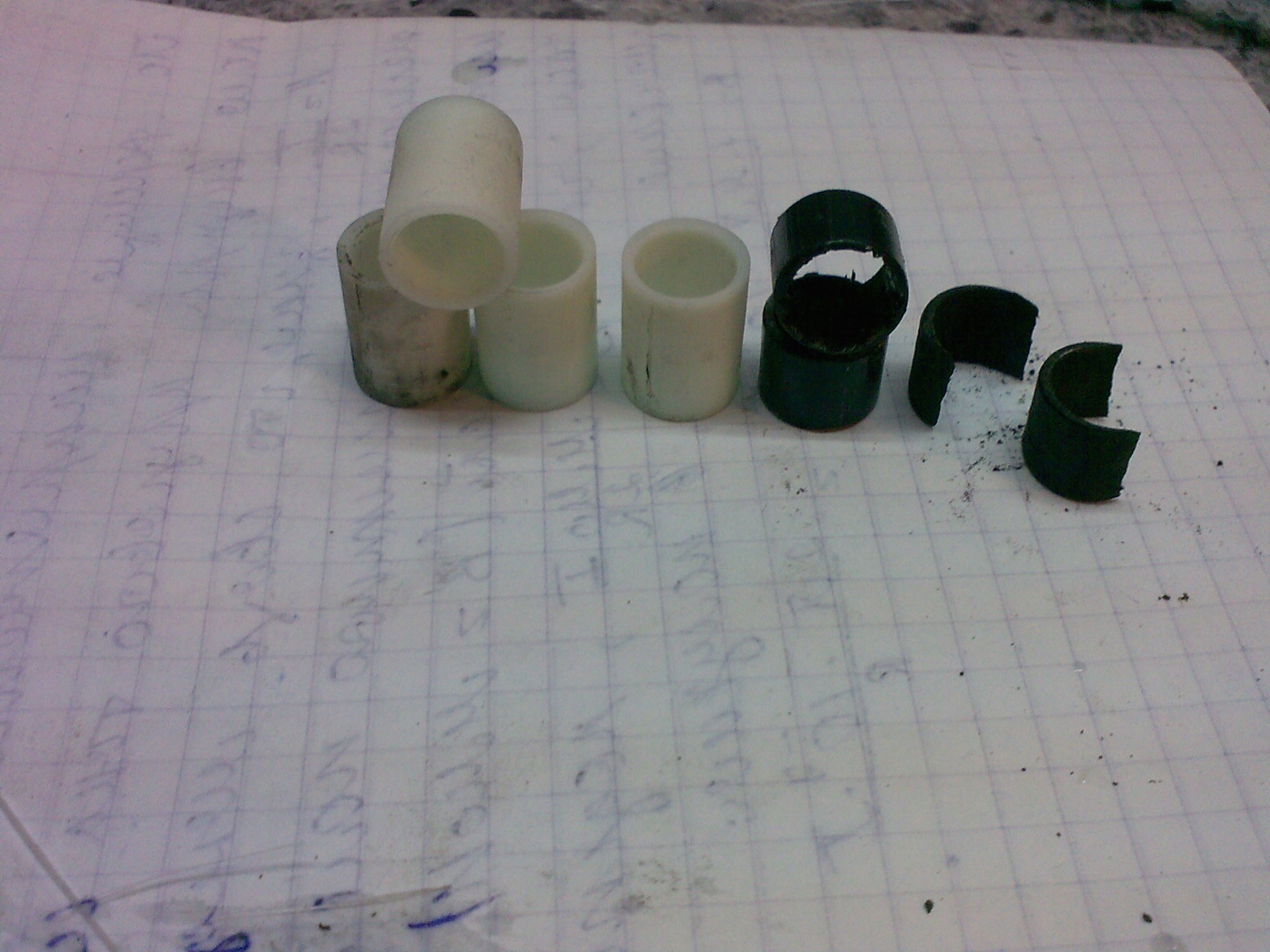

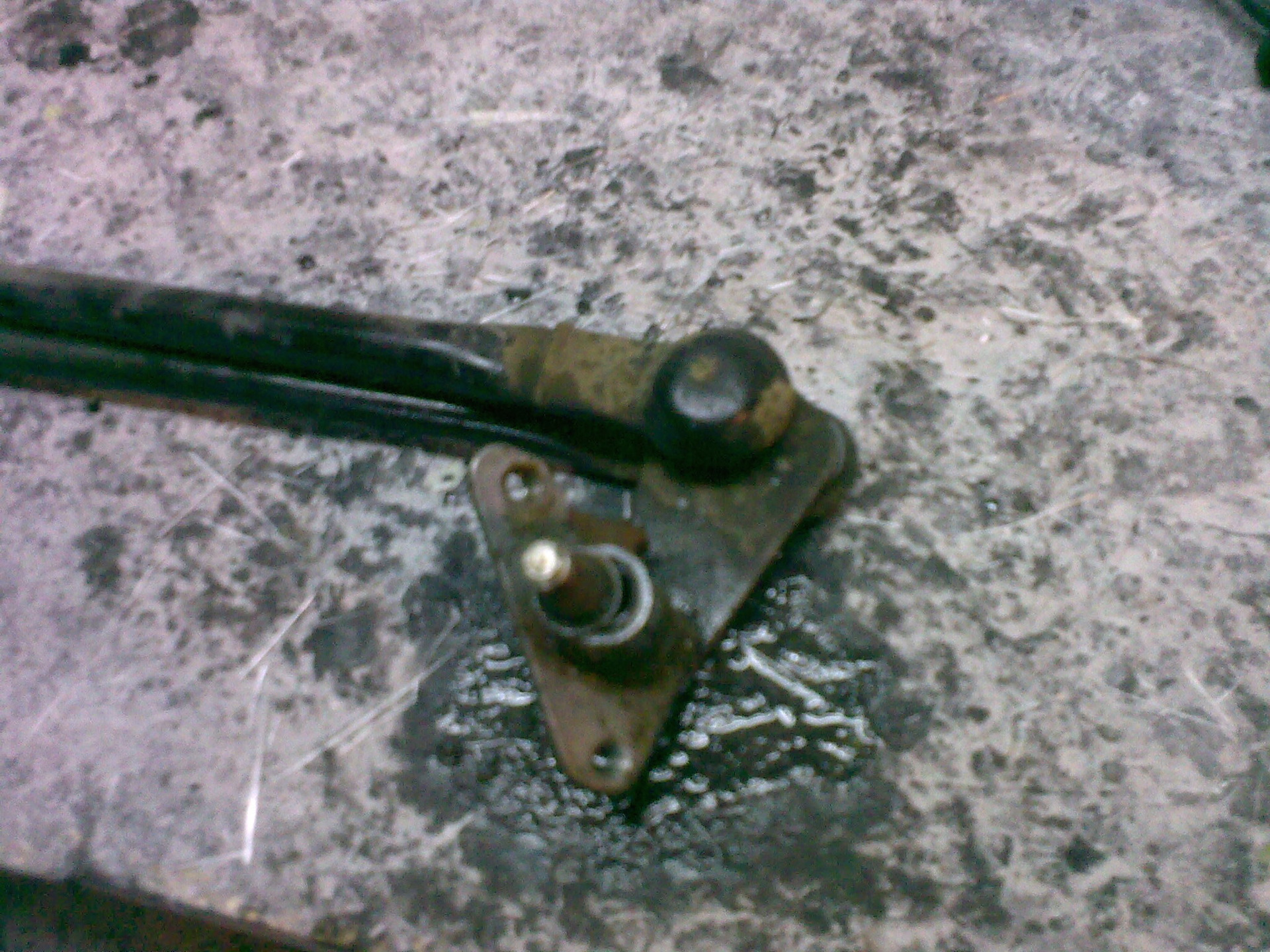

Снял тягу, "треугольник" дворника пассажира сильно повреждён, втулки стёрлись, само "тело" так же повреждено. Водительский — только втулки.
Сделал замеры пластиковых втулок — наружный диаметр 12 мм, внутренний 10 мм, высота 10 мм, а я заказал 12х9,6х16 мм.
Адаптировал их под свои размеры, почистил сами пальцы (они были практически в хорошем состоянии), за втулил, восстановил треугольник, смазал и собрал.
Судя по износу треугольников, максимальная нагрузка приходится на пассажирский. Т.к. треугольники одинаковы, я просто поменял их местами.
Во всех соединениях заменил смазку. Тягу вернул на место. Вот теперь прекрасно чистят. Делов на 3 часика и 480 руб. за втулки.
