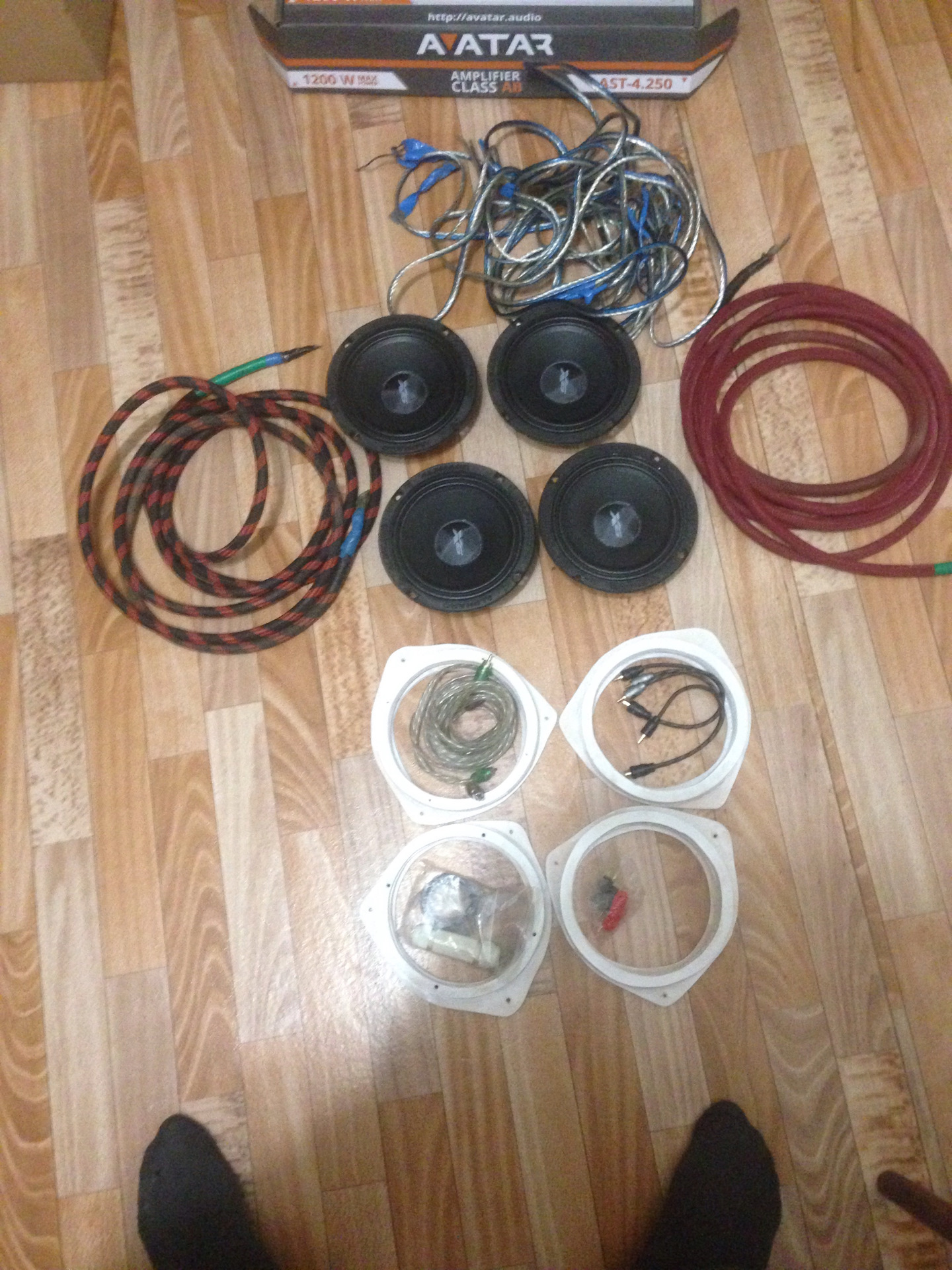

Всем привет.Захрипела штатная колонка, а тут как раз черная пятница выпала, поэтому по скидке взял EDGE EDPRO6B-E6. Старые колонки снялись легко, взял 2 кольца по 16мм и клеммы.После установки колец и пробы открыть окно…не фига не получилось :) Стекло упиралось в магнит, спасло только еще 2 шайбы и стекло перестало упираться в магнит, но… не садилось на место обшивка))) В общем оставил пока так( обшивка выпирает примерно на 2-3мм) не критично, но сам факт.Так что следующий кто будет менять колонки, сначала проверьте посадочное место колонки. По теплому уже можно будет собирать обшивки для фронта "чуть громче" Dragster DMX-8 и Cadence CVLT-60 уже лежат со времен боры.По времени ушло часа 4.

Какой по длине силовой кабель и акустический?
уже было всё еще штатное
Хл6 встали отлично, толщина полставки 34мм форму имеет штатную обшивки встали без проблем
посадочное видимо меньше, у меня в итоге получилось примерно 37-40мм и не село
Стекло по отношению к двери идёт под углом, т.е в одном месте до дина например 5мм в другом 15мм. Попробуй этот угол подогнать
да пробовал, всё равно жду тепла чтобы уже по уму сделать карты дверей под 20,16+ рупор
странно что за стекло цепляет… Это какая ж у них посадочная глубина? У меня с легкостью 70мм влетало. 74мм поставил тык в притык…
не замерял по факту, на сайте было написано 54мм, что естественно оказалось неправда
эджи как никак))
Ждём фото установленного
