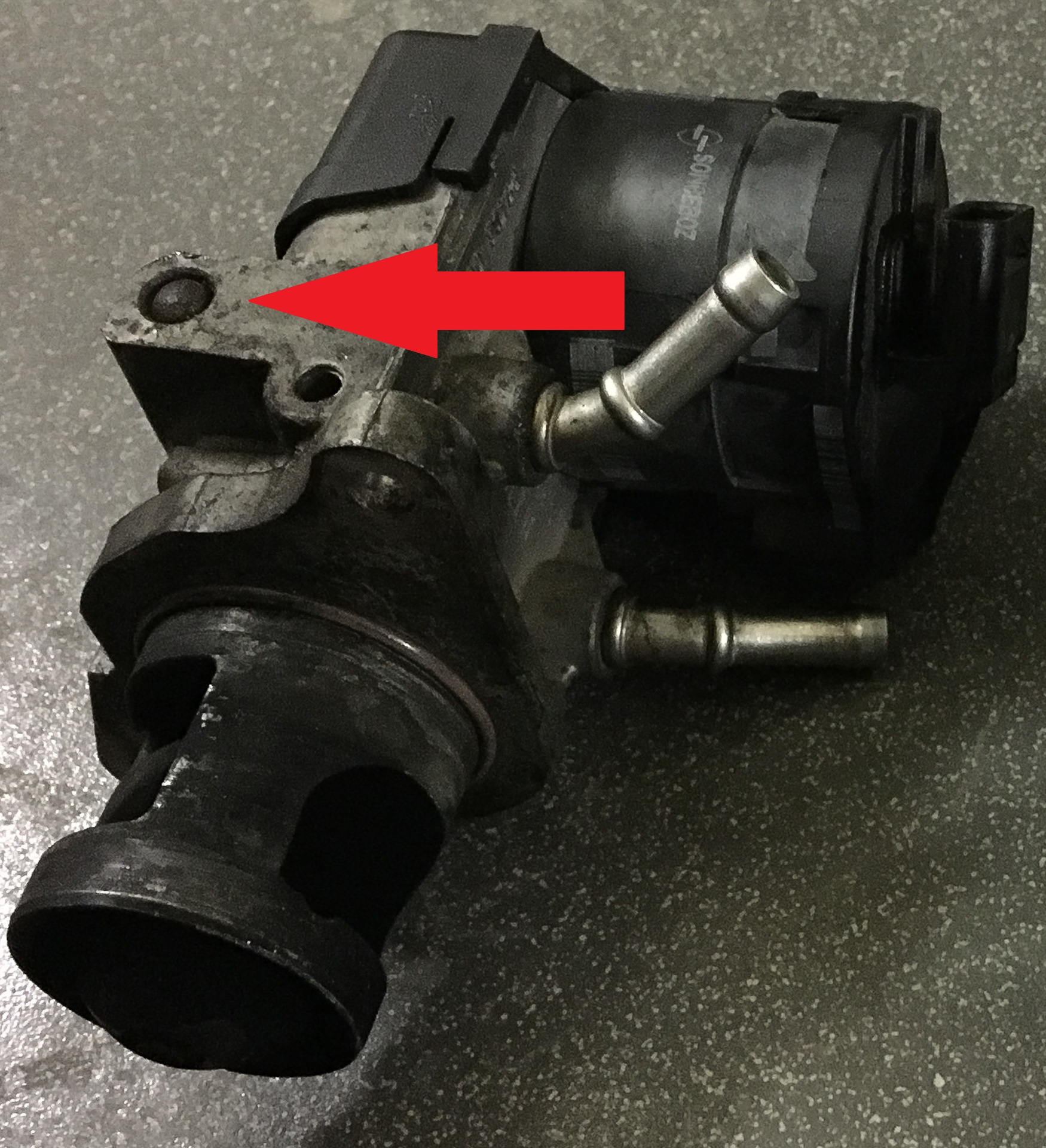

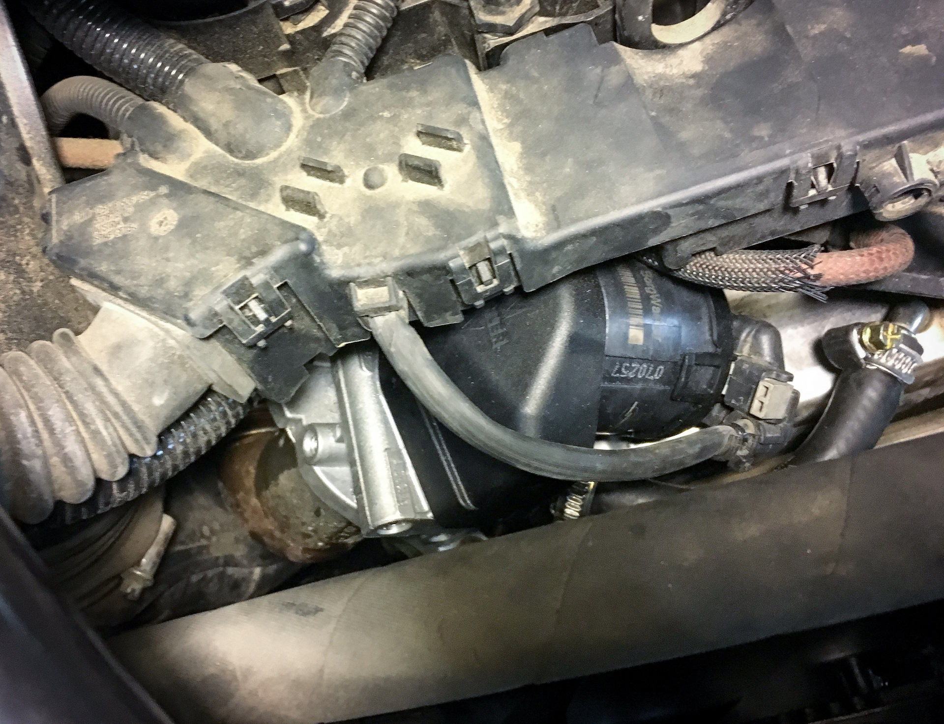

Причину замены устроил я сам! Когда менял свечи накаливания, чистил впускной коллектор, решил снять ЕГР и посмотреть в каком он состоянии и почистить для профилактики, да и два раза выскакивала ошибка по нему, о заедании или неправильном открытии, что-то там, в этот момент машина глохла на ходу, в пробке, при сбросе газа на холодную!
Так вот снять его проблем нет, но перед этим нужно сдвинуть с места и я как полный дилетант долбанул по нему, слегка, молотком, даже не подложив ничего деревянного и смягчающего, в общем вынул его, не снимая трубок охлаждения, понял что он не особо и забит, прыснул очистителя как смог и поставил обратно. Через пару дней заметил, что из него сочится антифриз, вот из этого места
по немного, но тем не менее…

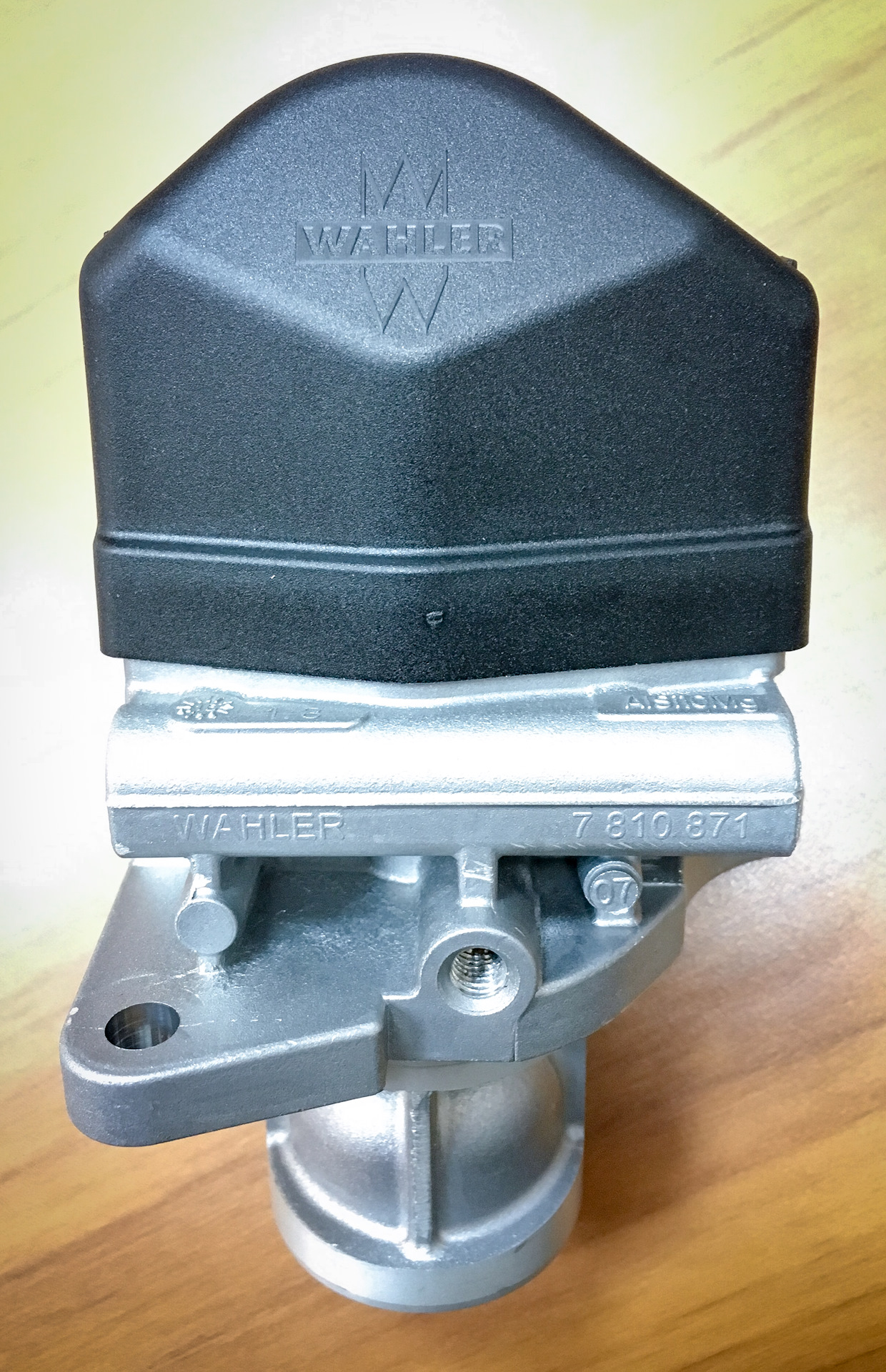

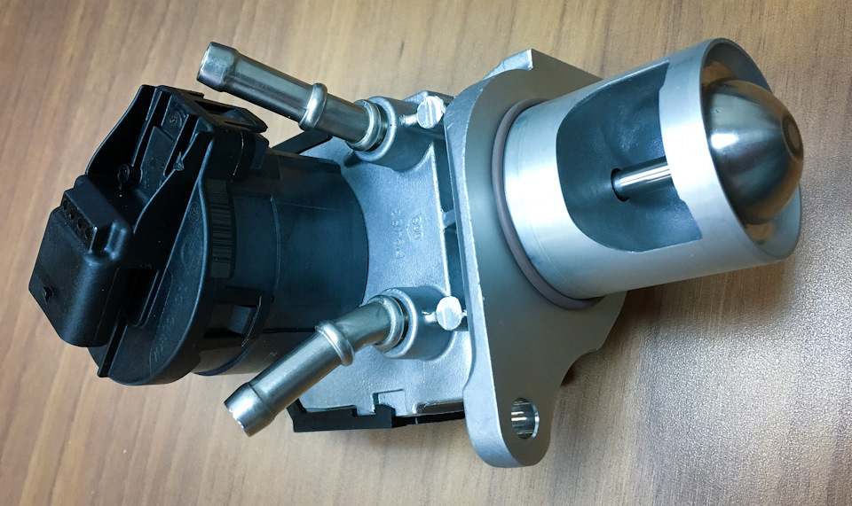

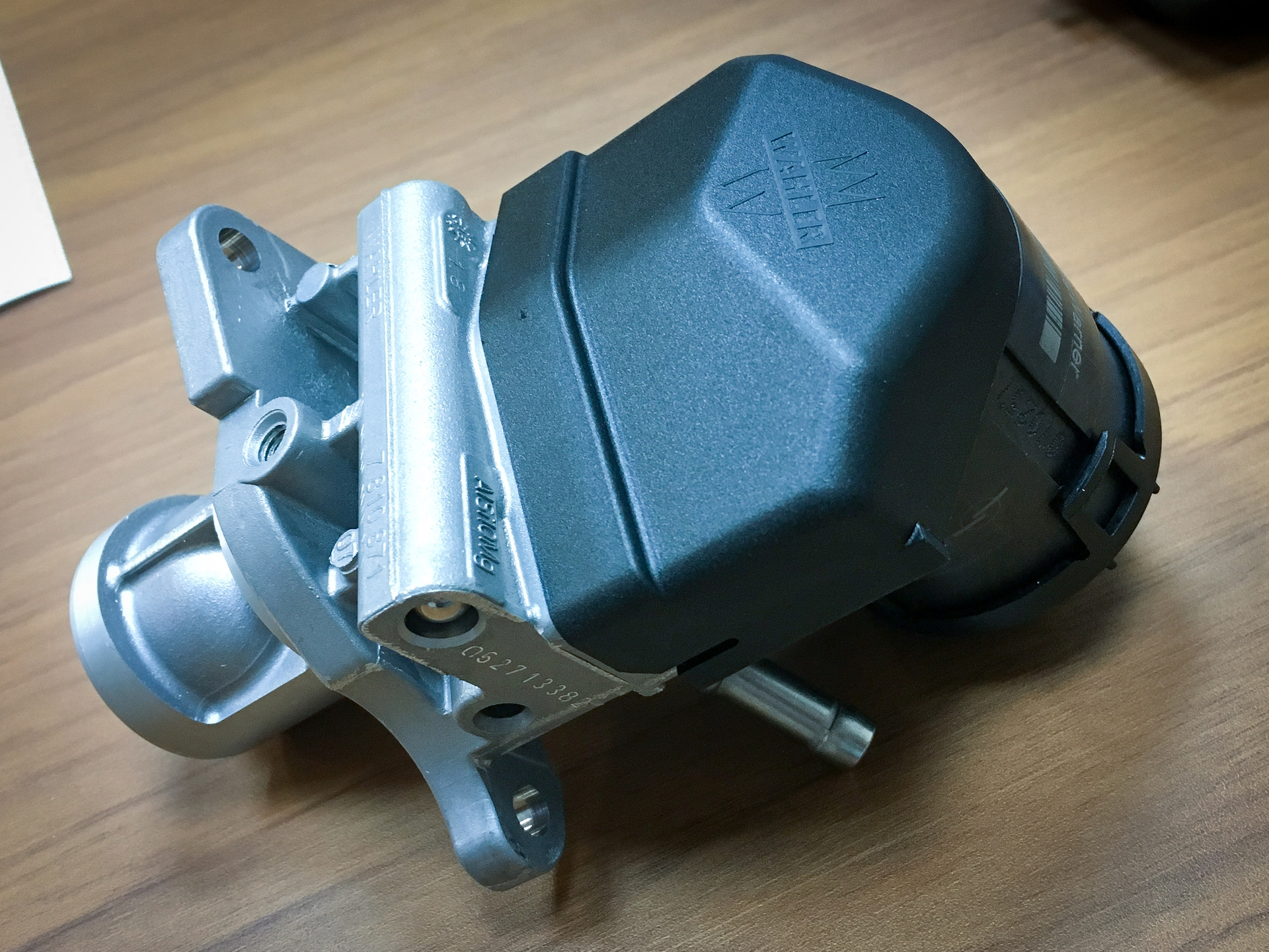

Короче говоря заходим в BMW ETK находим номерок 11717810871 — 11700 руб., видим, что производитель Wahler 7103.27D — 7700 руб., цена которого гораздо ниже, нежели артикул BMW. Перед заказом открываю по традиции AVITO и нахожу в одном из городов совершенно новенький клапан, человек купил для своего BMW X1, но как это часто бывает, дело оказалось не в нем и выставил его на продажу, естественно дешевле рынка — 4000 руб..
Короче оплачиваю, жду и получаю:

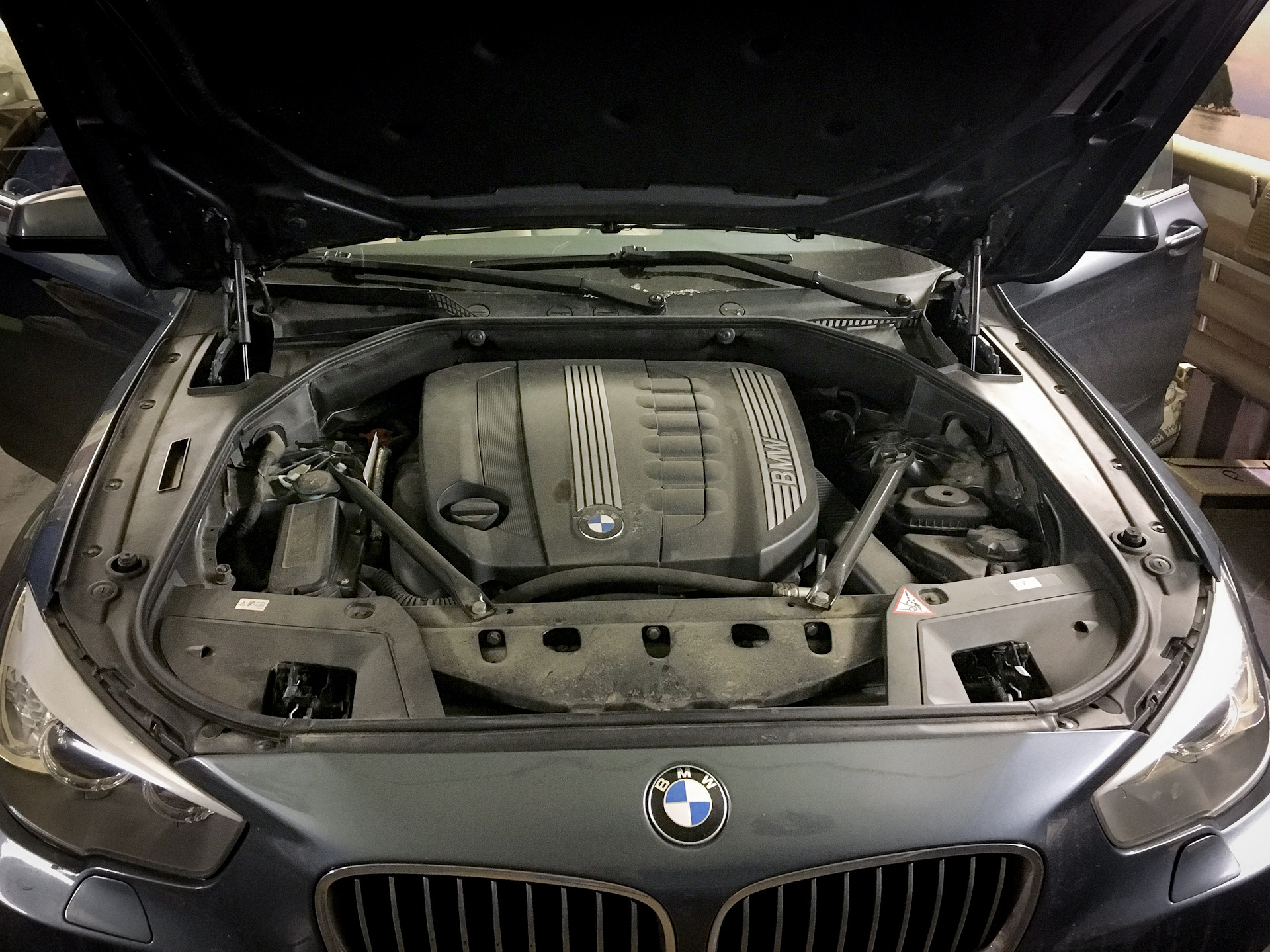

Дожидаюсь выходных и еду в гараж!

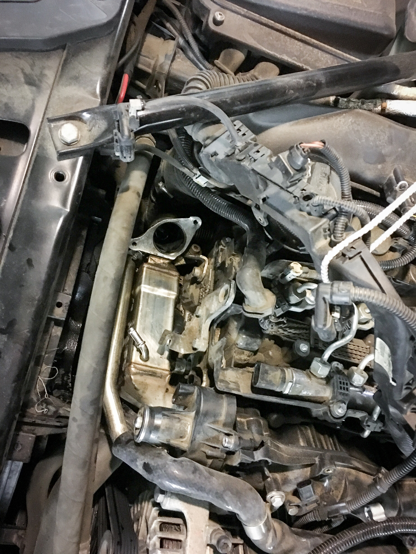

Его надо снимать

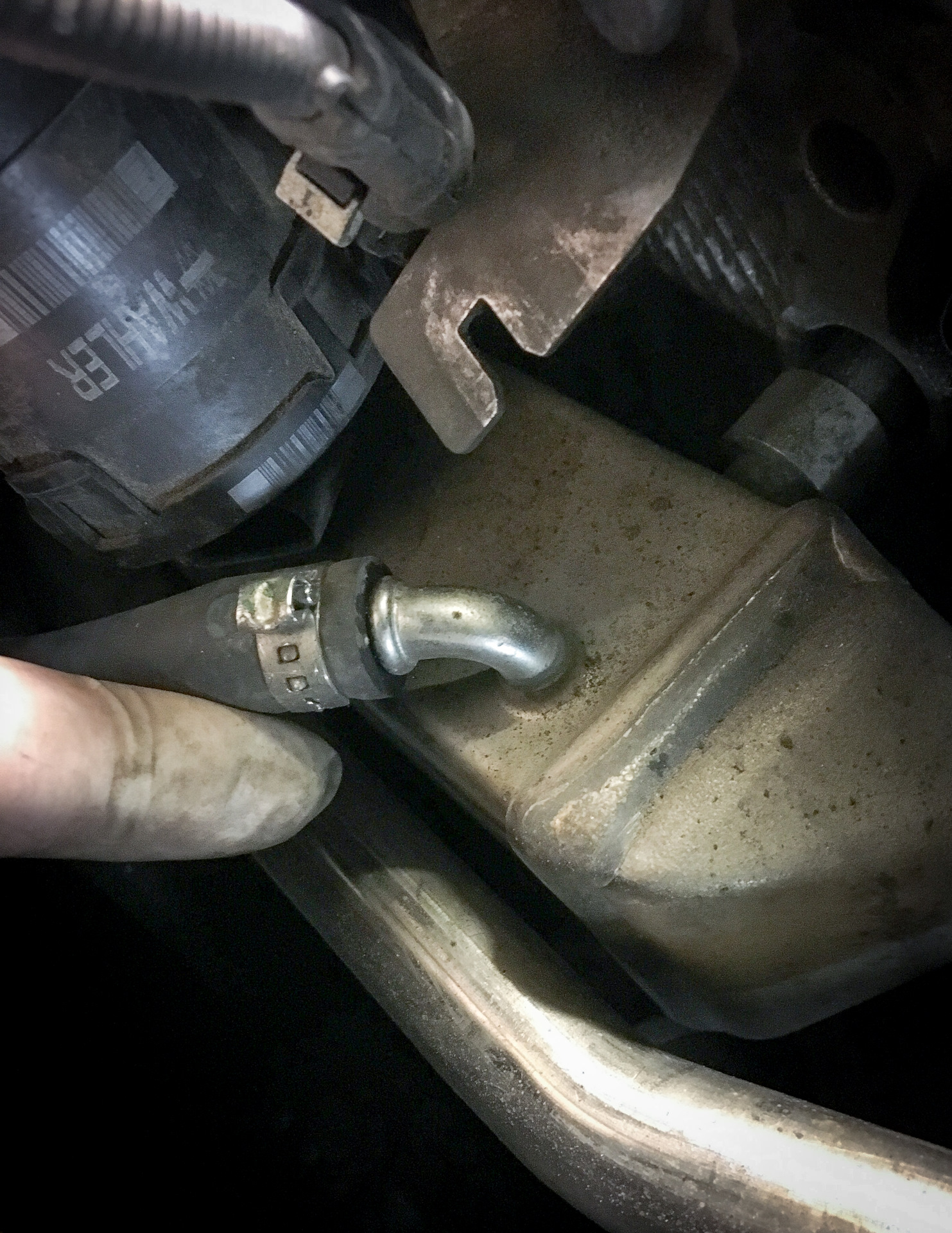

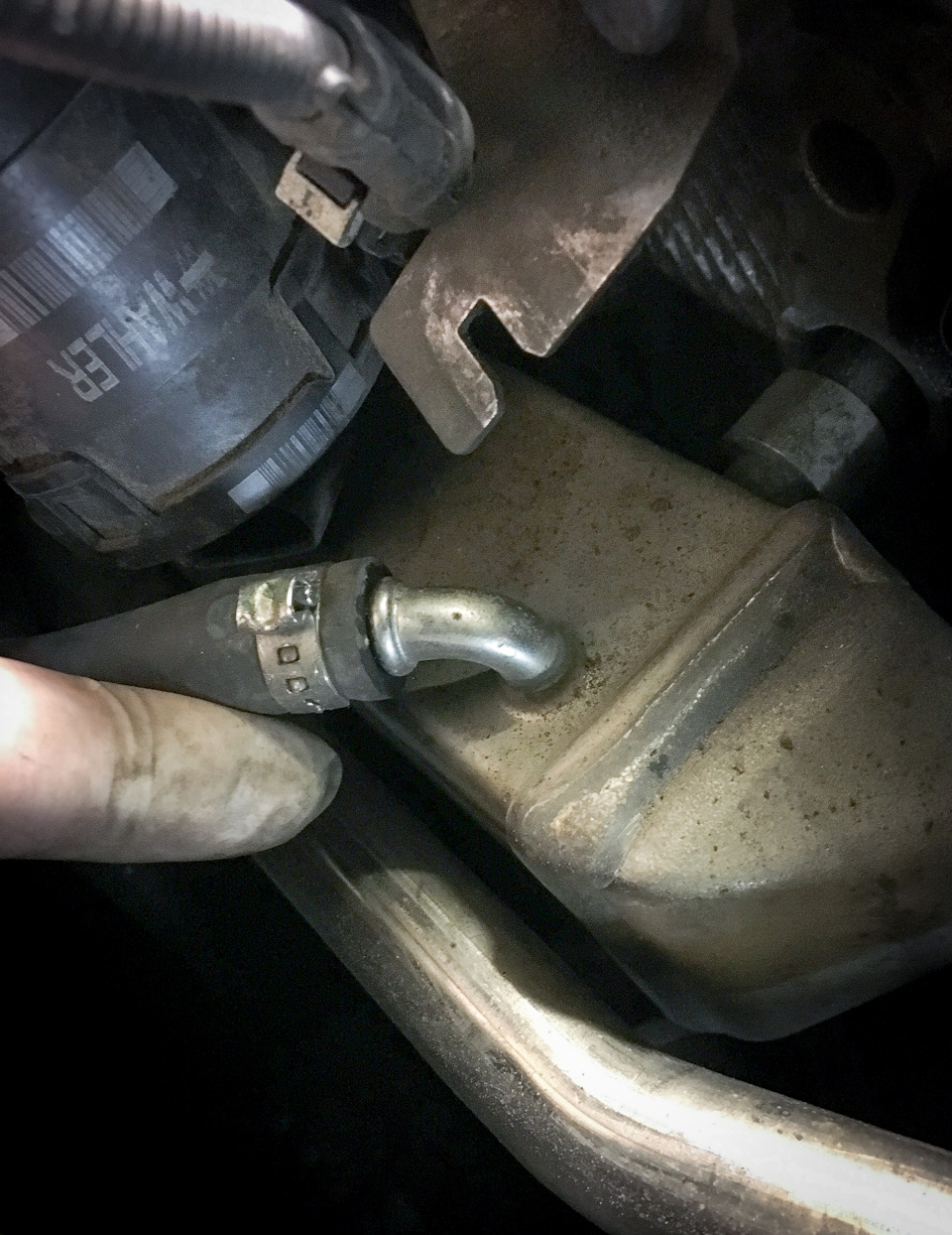

Для этого снимаем весь верхний пластик, фильтр, косу проводов и отводим в сторону, откручиваем два винта крепления самого клапана, перед этим немного замочив (к примеру WD-шкой), вытаскиваем его с посадочного места, снимаем дурацкие, одноразовые хомуты, с которыми я дольше всего провозился

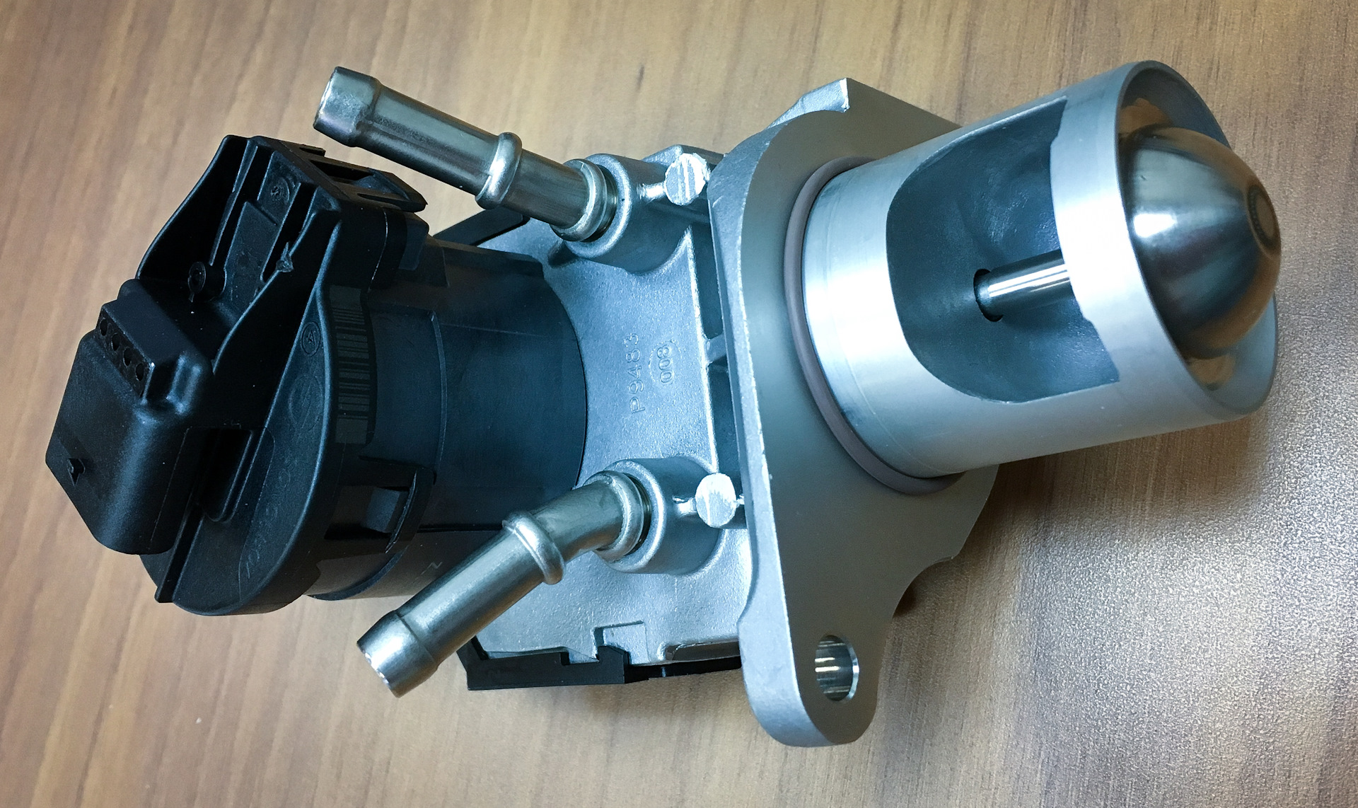

И вуаля

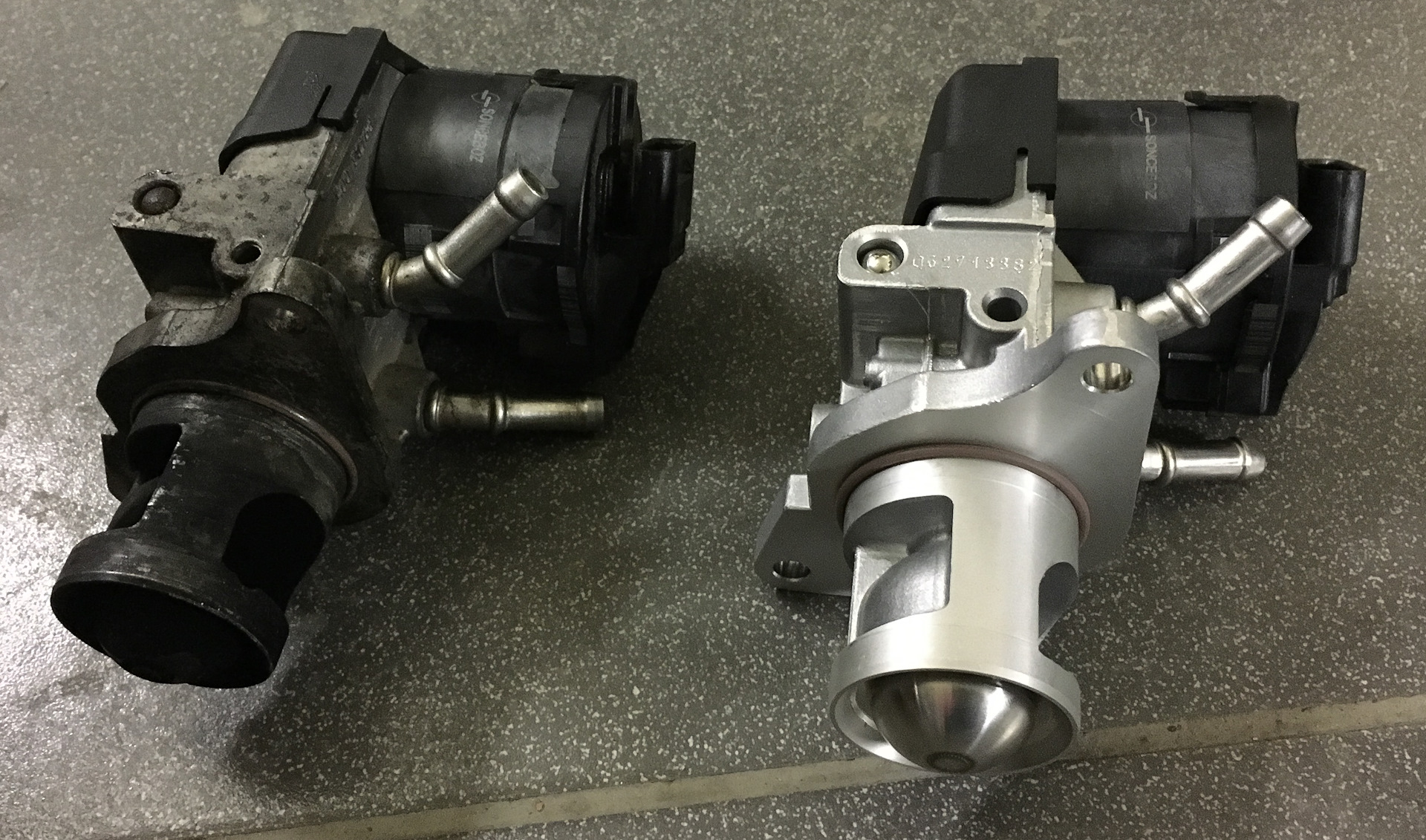

Сравниваем внешне

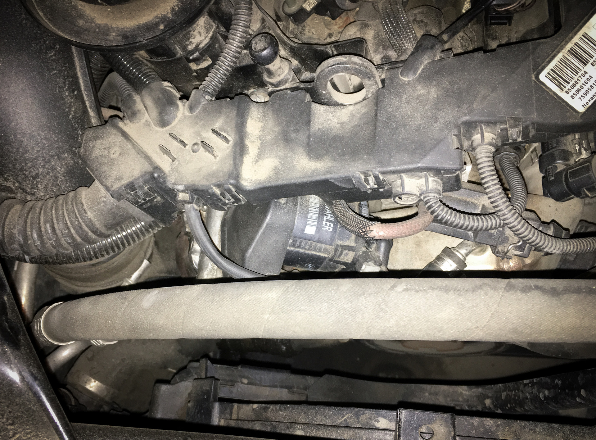

и в обратной последовательности ставим на место!
Кстати для тех, кто не в курсе, Рейнголд тоже об этом подсказывает, проверить данный клапан не снимая легко, нужно лишь снять пластиковую крышку, на клапане и там будет виден привод, из-за высыхания смазки на нем может происходить не совсем плавное открытие и закрытие в самом начале… Если я понятно выразился :)

Не совсем понял. Почему антифриз потек?
Трещина видимо от удара пошла…
jeent
Не знаю, там в конструкции (на первом фото видно), какой-то типа шарик, вот из под него и начал сочиться…
это технологическое отверстие и пробка
Значит пробку довануло, на вид она немного вылезла…
