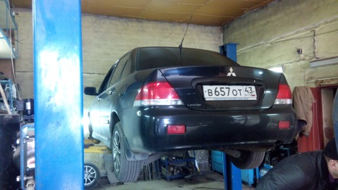

Жил был я, особо горя не знал, но стук в передней подвеске, начиная с конца лета, с каждым днём раздражал всё сильнее и сильнее. Заехал, продиагностил, предок шаровые — норм, а вот сайлентблоки очень устали работать и потребовали отправить их на заслуженный отдых, на ближайшую помойку. "Задница с большего, ещё походит" — сообщил Повелитель подъёмника, владыка монтировки -"но учти болты закисли наглухо, оставить их целыми, вряд ли представится возможным" (здесь и далее правка автором в рамки цензуры) . Делать нечего, нужно менять.
Как всегда, немного почитав, кто себе чего ставит, плюс отзывы там разные, остановил выбор на производителе "Hanse" HA892208 HANSE 2126р. рычаг передней подвески нижний правый. HA891207 HANSE 2126р. рычаг передней подвески нижний левый. Болтики в придачу, MU000302 MITSUBISHI 2шт. 876,00 ₽ болт, MU140081 MITSUBISHI 2шт 570,00 ₽ болт нижнего рычага передней подвески. Отправился обратно к тому самому повелителю. Не без проблем (впрочем это уже такая мелочь), пришлось повоевать с трупешниками болтов, но мы победили и водрузили, в качестве знака победы, рычаги на их законное место.
И вот тут началось самое интересное… Стал мой руль, слегка на бочёк, раздражает пуще лязгота подвесочного. Я такой " чё за нах"… Задумался… Сообщил… " Я ведать не ведаю" — говорит владыка — " при замене рычагов надстроечные узлы подвески не затрагиваются". На месте развала не было. Поехал в другую контору.

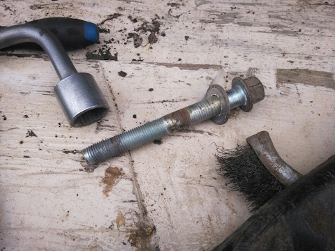

Заехал на развал, даже не стал скрывать причины появления. Беглый осмотр, датчики закреплены. И вот… "по технологии, говорит, надо бы с заду начинать. А там два регулировочных закорели наглухо, причём к сайлентблокам, а у двух резьба сорвана — нужно обязательно менять". Хрен с ним заказываю, еду менять. Подъёмник, попытка раскрутить, "ёбушки-воробушки", там, блеадь, всё в таком состоянии к чему не тронься, а самое любопытное, что только в одной трети случаев гайка, всё остальное — втулка салейнтблока и болт. Ну как так? Как так?
Беседую с парнями, прикидываем, за работу ценник одинаковый, что эти четыре, что всё остальное, потому как всё равно разбирать… Докупаю, причём опять с, мать его, болтами и гайками.

Еду обратно — меняю… Разваливаю и "О чудо !" всё в порядке.
И вот она самая главная шутка из 23к запчастей 7,5к — болты, сцуко, с гайками!
Всем мира и добра. Мораль сей басни такова — если резину не жрёт — не нужно ехать на развал.
