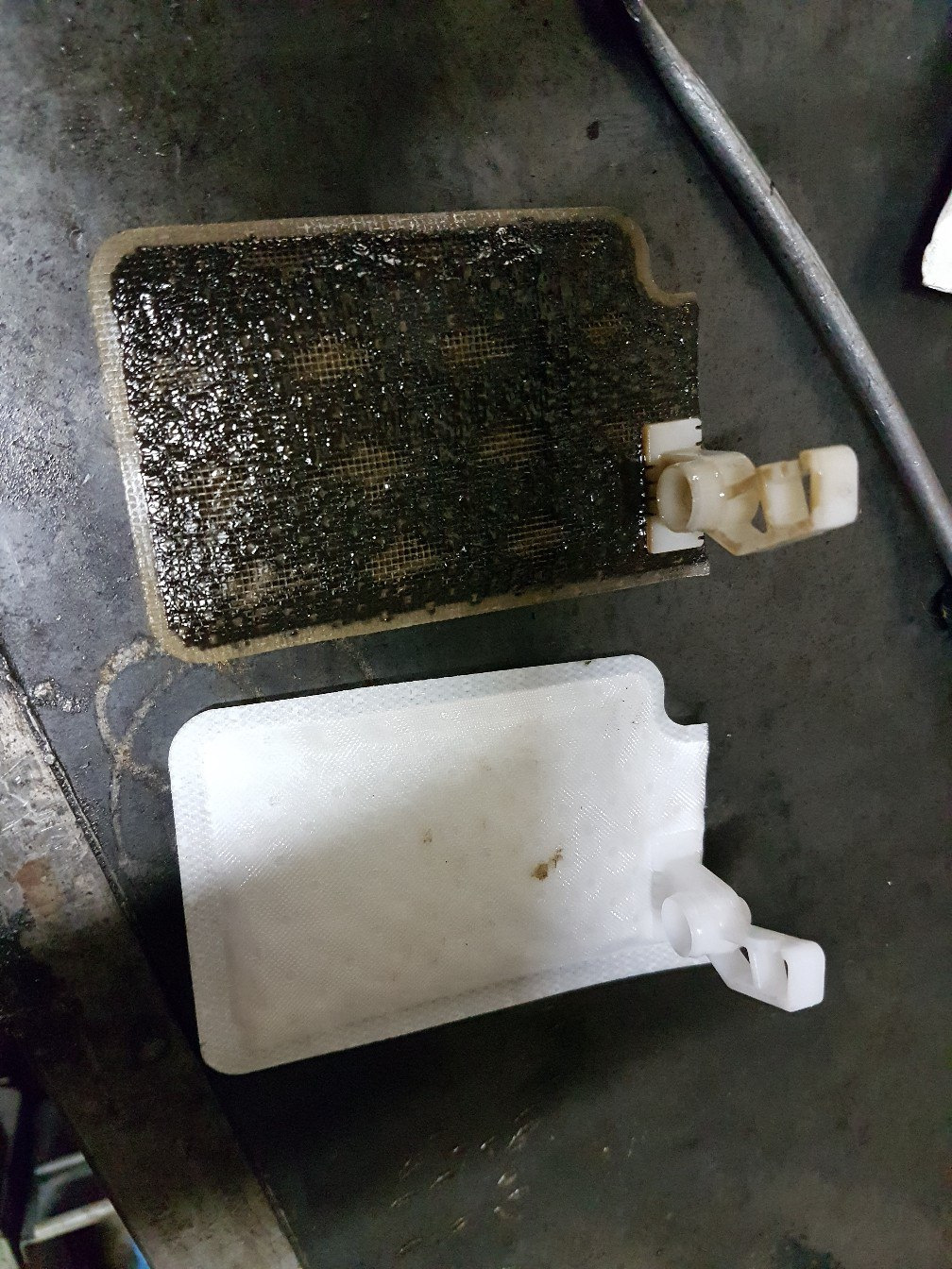

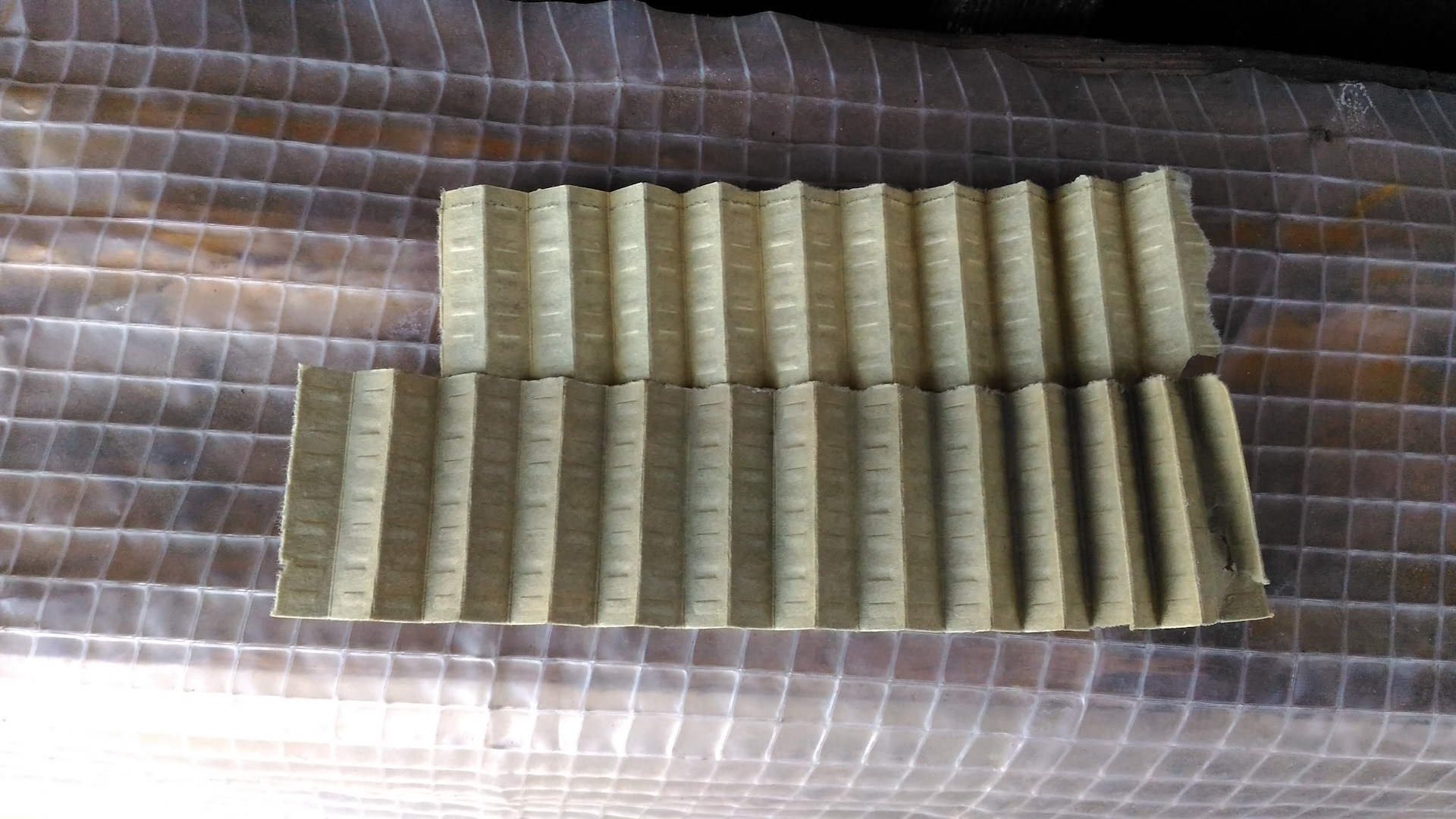

Столкнулся с проблемой Не заводится. Давление топлива в рампе / системе, решил начать с замены сетки. После ее извлечения стало понятно, что дело было в ней.
Обычно они в таком состоянии на пробеге 100 тыс, но ни как не 40 тыс. Заправлялся на Agip (98) и Лукойл (98-100). Очень странно.
Насос оказался разборный 1KD919051A, сеточку купил от газели A2C53097154 (в магазине планета железяка) за 200 руб.
За ее замену спасибо сервису iCar911

Надеюсь у меня разборная
Посмотри на крышку его, там номер есть. Вынимать для этого не нужно
Сетка внутри
Или ошибаюсь?
Сетка внутри насоса. Посмотри на номер насоса и поймешь, разборный или нет.
godis
Сетка внутри
Или ошибаюсь?

У тебя не разборный 1K0919051DB
Вот для него инструкция, но там нужно вырезать. www.drive2.ru/l/7937590/

У меня год 2014. Думаю в этом дело
Это пи-ц
Постоянно резать, когда нужно менять фильтр
Может лучше просто купить полностью только бу)?
Я думаю проще промыть ее без съема . Лучше точно будет.
Не.не промоешь
Нужно снимать
Грязь внутри сетки
Но все же большая часть остается снаружи. На то он и фильтр.

Чернющий для такого пробега.

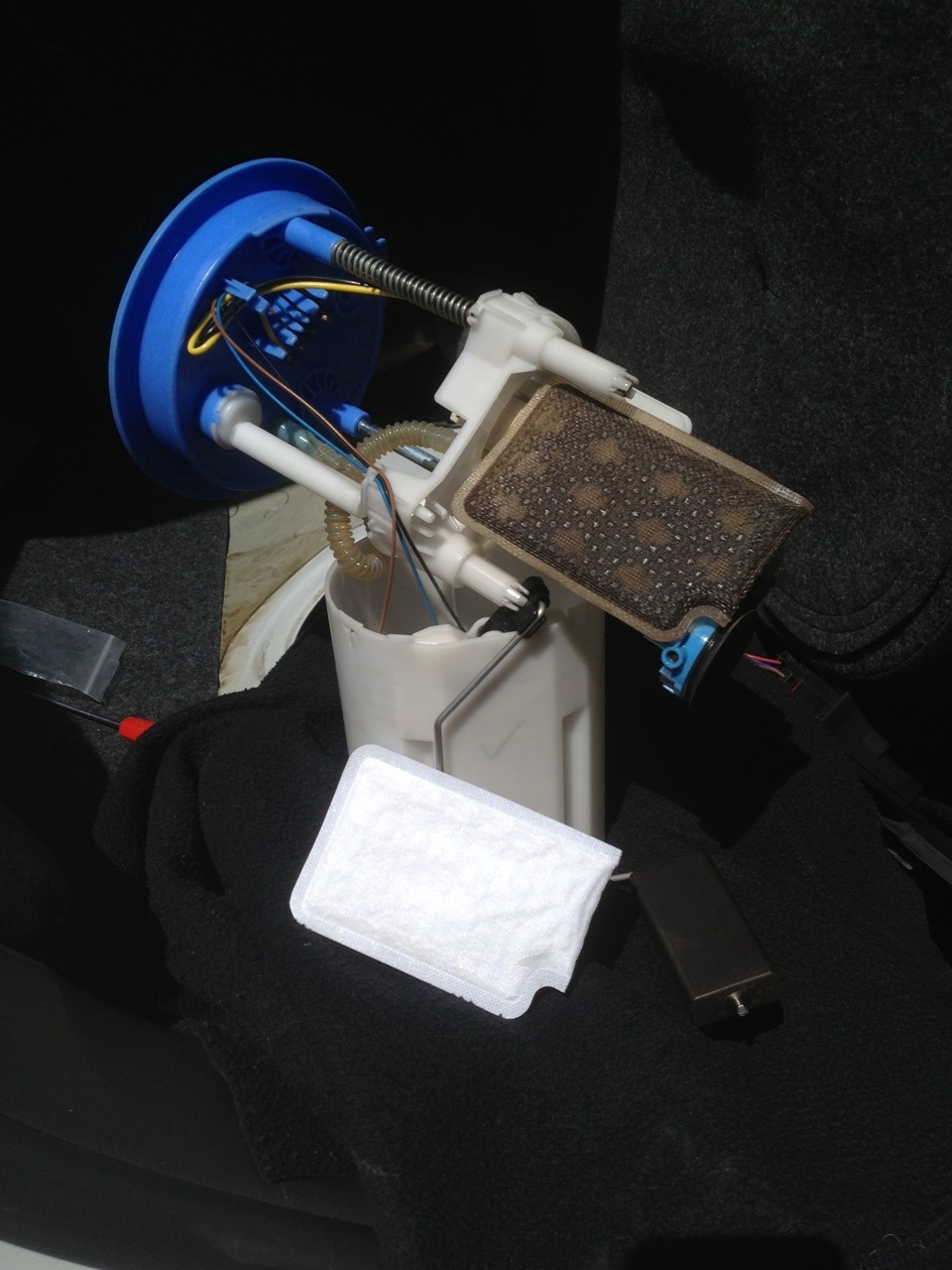

Другу на тигуане менял такая же сетка была на 30000 км ! Он только Лукойл лил! Я у себя поменял на 83000 у меня только Газпром! Но мне не повезло с насосом пришлось новый покупать! Не разборным оказался!
Тоже тигуан только 111к пробега 80%бп сетка промыта была грязная но лучше чем тут по крайней мере визуально
Надо у себя глянуть, заправляюсь где попало.Представляю что там у меня, пробег 135, ещё не лазил
Это целый процесс, сначала нужно снять его крышку и посмотреть модель насоса, с разборным будет все гораздо проще. Чтобы увидеть состояние сетки, нужно будет еще снять пластмассовую часть насоса.

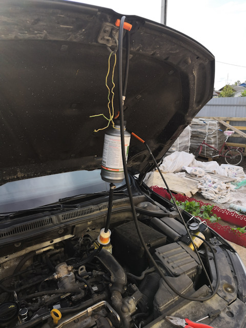

Не забудь сбросить давление в системе, а то бензом все зальешь.
Нужно отключить питание от насоса, и завести тачку. В идеале она заглохнет когда давление упадет. Но моя 5 минут тарахтела без толку.

А промыть сетку не реально?
ее цена 200 руб, нет смысла мыть. Тем более полностью ее не промоешь.
Понял, смысла за такие бабки точно нет.

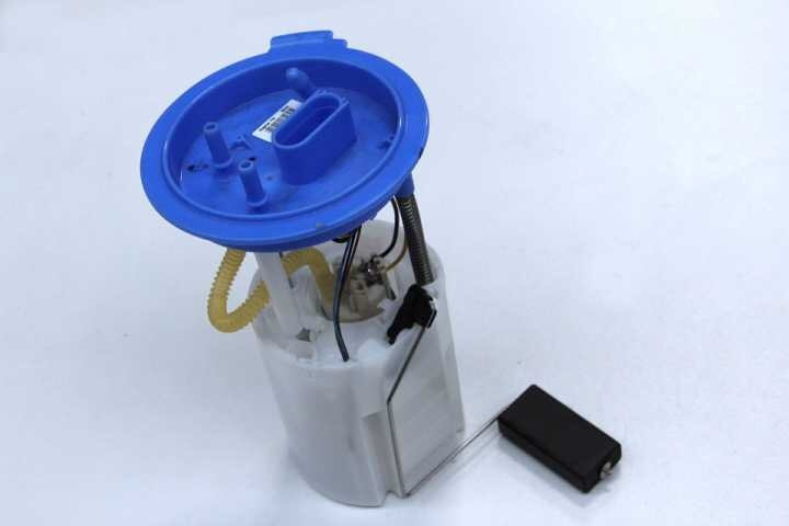

А он(насос) у всех разборный?
Нет, там два варианта есть
Второй вариант, не разборный?
В не разборном тоже меняют, но там уже нужно вырезать сетку, и паять обратно

у большинства неразборный.
но из него можно сделать разборный. есть отчеты
А как узнать, разборный стгит иди нет?
скинуть заднее сидение и посмотреть.
