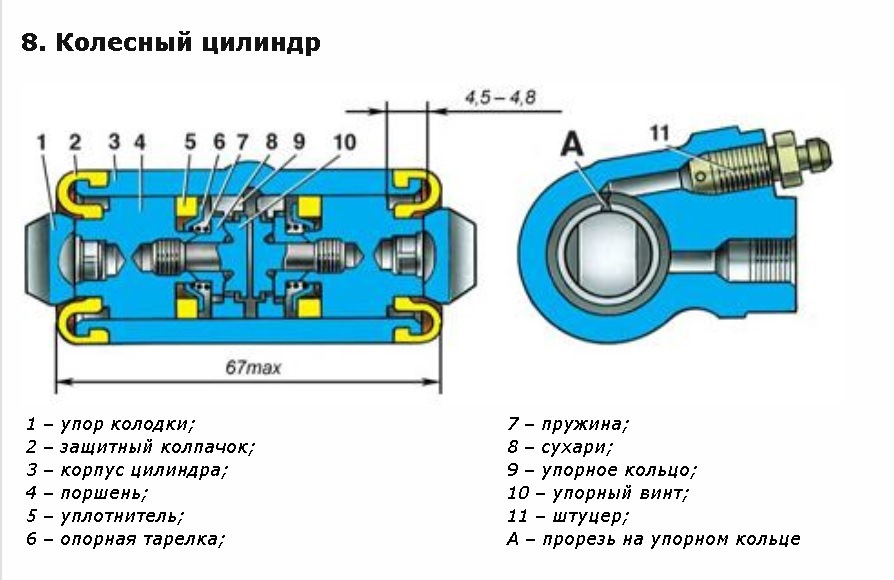

Напомню что в наших ЗТЦ — вот этих самых "21050-3502040" кроме всем понятных поршней и манжет есть еще одно устройство, а именно: "механизм подвода колодок к барабану".
По своей сути очень полезное, можно даже сказать жизненно необходимое устройство, благодаря которому по мере износа колодок поршни в цилиндрах выдвигаются наружу сохраняя требуемый зазор…
Но! всегда есть какое нибудь "НО" и в нашем случае это "НО" называется автоваз и кормящиеся вокруг него прочие производители.

Так что же обеспечивает требуемый зазор?
В передних цилиндрах этим занимается уплотнительная резинка, обеспечивая (если не ошибаюсь зазор в 0.5мм) а вот в задних для этого служит куда более сложный механизм.
Вопрос на засыпку: кто может сказать какой зазор должен быть между колодками и барабаном в задних тормозах? Никто не знает? Как так то?!
Казалось бы ответ прост как мычание: открой мурзилку и посмотри, но к сожалению не все так просто.
Проблема в том что во многих современных источниках этот зазор или не указывается вовсе или указывается разный зазор. Чаще всего значится для ЗТЦ зазор 1.25-1.65мм.
Проведенные мной измерения на десятке ЗТЦ от разных производителей показали что реальные зазоры колеблются от 2.0мм до 2.25мм т.е. они уже больше современных "теоретических" на 50-75%!
Следовательно мы прямо с новья имеем увеличенный зазор в механизме подвода колодок, что согласитесь неправильно.

Это шайба ставится в вут 2110. Для приор, калин не актуально
Я всегда что-то подозревал при разборке барабанов… 😑
Одно меня смущает — при зазоре в 2мм на колодку, в центре полуокружности или у верхней кромки, при нажатии на педаль на сколько должны переместиться рабочие поршеньки = на те же 2мм, а по мере износа колодки еще больше. Но какая их длина вообще, их рабочей части?
зазор меряется в ЗТЦ а колодки у нас плавающего типа. До остаточной толщины накладки поршней хватает с запасом.
Но полностью выгнать жидкость из них на обратном ходе не должен же дать обратный клапан в гтц
путаешь чего то.
Барабаны и колодки замени и будет счастье тебе
На нужно открывать америку: все сделано 2 года назад и работает.
