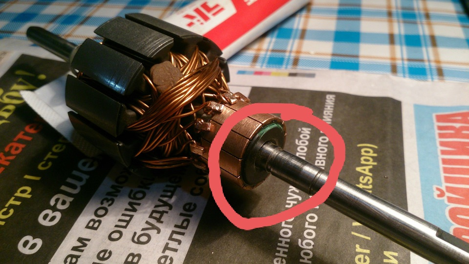

Как и у многих сдохла печка зимой, вовремя прям так, 77 000 км пробег.
Заказал коллектор новый kss0016 на юлсуне 315 р.
Немного всяких фотографии.
Главное это когда вытаскиваешь мотор с корпуса пластикового не долбить по валу, там на валу стопор стоит и он упирается в пластиковую крышку через подшипник, вот её то и можно раздолбать.
Лучше вытаскивать мотор из пласт. корпуса держа сам мотор за его основание, держать моторчик можно за переднею крышку она из металла с 5ю отверстиями, за отверстия можно зацепится согнуть электрод как ручка у ведра и потихоньку ударять по пласт. корпусу, моторчик потихоньку выходит.

Во обвёл это место

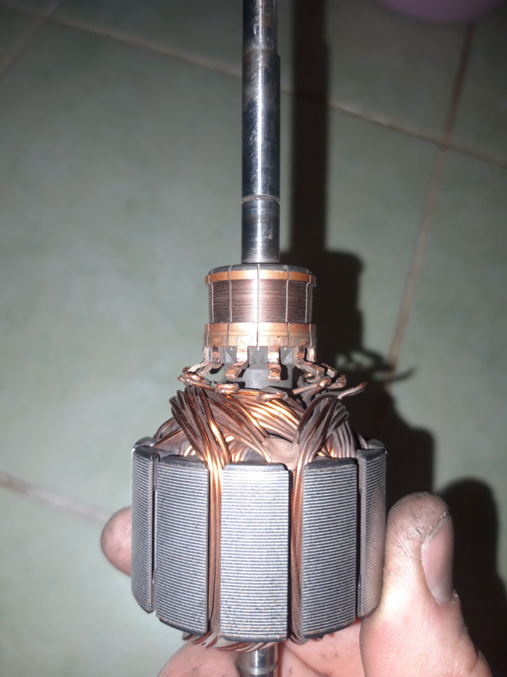

А ещё забыл спросить, а на предпоследнем фото на новом коллекторе нет же выемки ?, как на старом коллекторе ? Как ты поставил без неё, ни чего не задевало внутри пластиковой крышки где стоят щетки ?
Коллектор один в один
А и ещё вопрос когда новый коллектор поставил усы просто загнул и всё ? Не паял ни чего ?
Закнул, и чутка пристукнул
Ну вал на месте остаётся в якоре да ? Снимается чисто вот этот коллектор
Да, надо снять коллектор, он на валу с натягом сидит
Мелким съёмником снимай, лапки съёмника сожми хомутом

Загнул медяшки

А когда усы коллектора разогнул от якоря, вал сам по себе выходит или долбить надо тоже
Снял на прессе, можно и маленьким съемником попробовать
