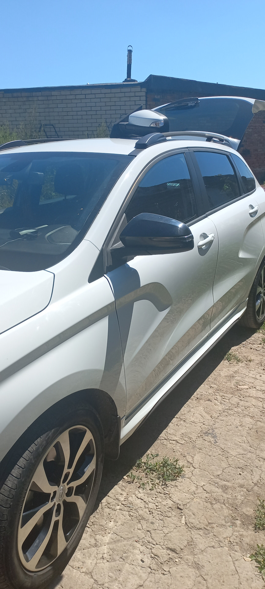

Решил немного повысить комфорт и безопасность XRAY. Для этого был куплен и установлен контроллер наружных зеркал NXN-03MRC.
3 полезные функции в одном устройстве! Помощь при парковке, контроль мертвой зоны и складывание зеркал.
1. Движение задним ходом. При включении заднего передачи оба зеркала поворачиваются вниз, позволяя контролировать положение бордюров, невысоких бетонных / металлических ограждений и т.п., предотвращая повреждение дорогостоящих легкосплавных дисков и кузова автомобиля, а также поможет с первой попытки выполнить парковку в стесненных городских условиях.
2. При включении сигнала поворота, соответствующее зеркало доворачивается в обозначенную сторону, что позволяет полностью контролировать дорожную ситуацию при смене рядности и въезде с примыкающих дорог на главную, а также поможет избежать столкновения с автомобилем или мотоциклистом, попавшим в так называемую «слепую зону видимости» при перестроении или обгоне.
3. Автоматическое складывание и открывание зеркал (при наличии cоответствующей заводской функции) позволит предотвратить повреждение зеркал другим транспортным средством во время стоянки Вашего автомобиля на узких улицах и парковках, комфортно чувствовать себя и сохранить одежду чистой при выходе из автомобиля на плотной стоянке.
Так же плюсом этой системы является то, что каналы подключения сквозные . То есть, если блок выйдет из строя зеркала продолжат управляться джойстиком в штатном режиме. Зимой в случаи примерзании зеркал, есть функция отключения блока.
Подключение особых трудностей не вызвало. Единственная проблема это отсутствие заводских разъёмов для переходника. А так как не хотелось резать заводскую проводку пришлось делать переходники самому.
Если с двумя первыми функциями всё понятно, то с третий у нас ни как т.к. нет электро складывания зеркал.
Но я думаю это поправимо.
Был так же заказан новый джойстик с функцией складывания зеркал.
Номер для заказа 82 00 676 529.
Так же на разборе присмотрел моторчики для складывания, примерно такие.
На новогодних каникулах хочу разобрать зеркала и попробовать внедрить моторчики в них, если не получится буду подбирать зеркала от рено уже с этой функцией.

Автор как с продвижением темы? Не решился по итогу доделать?

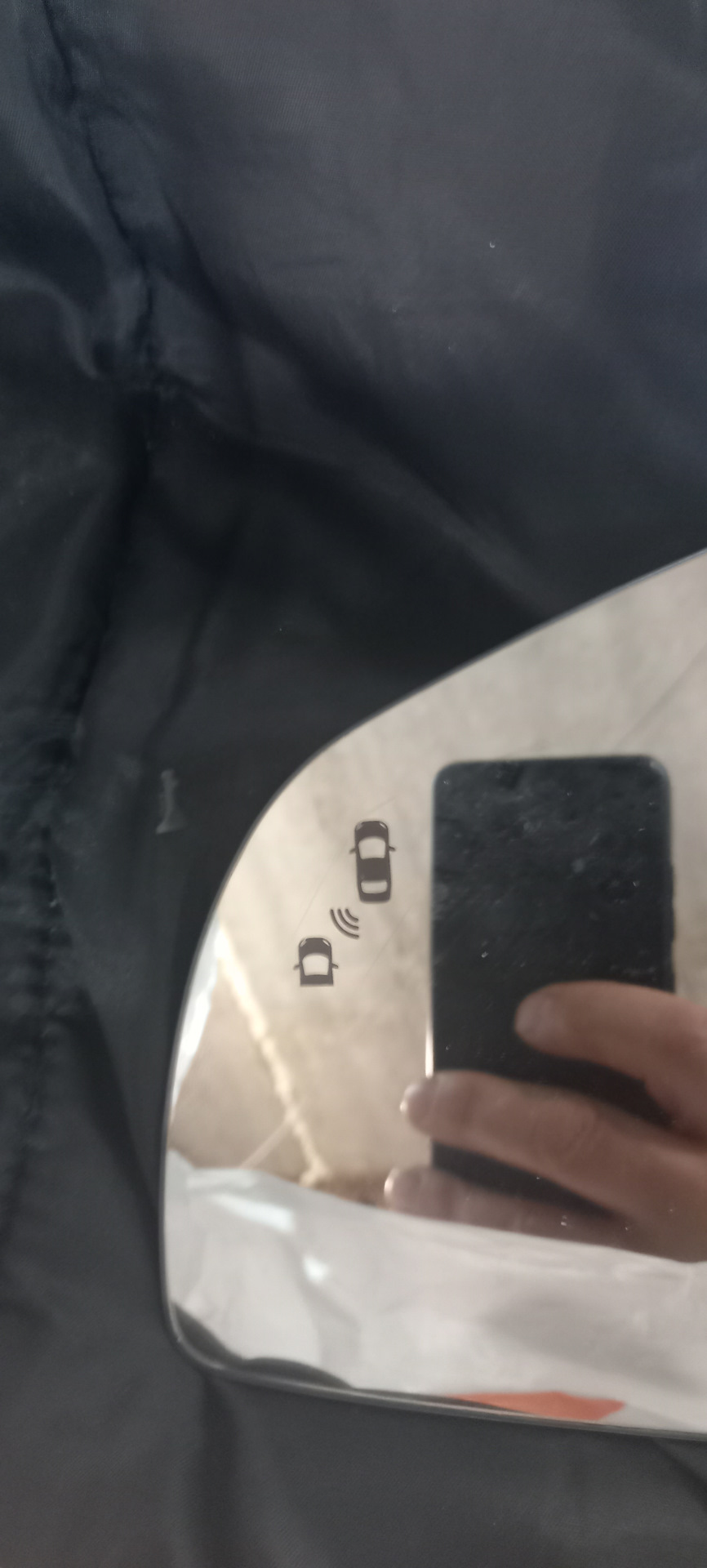

Решился. Только зеркала от vesta, с родными не срослось.
Смотрится🤔Необычно. Сам объективно доволен результатом?
Зеркала больше наших, электроскладывание уже есть изначально. Плюс есть индикация слепых зон.
Посадочные места идентичные? При монтаже ничего колхозить не пришлось? — переходники разъёмов там и тому подобное
Абсолютно все разное. Разъемы пришлось заказывать новые и перепиновывать, крепление зеркала к кузову изготавливать новое.
