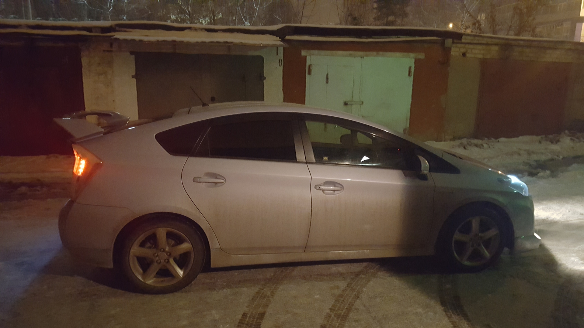

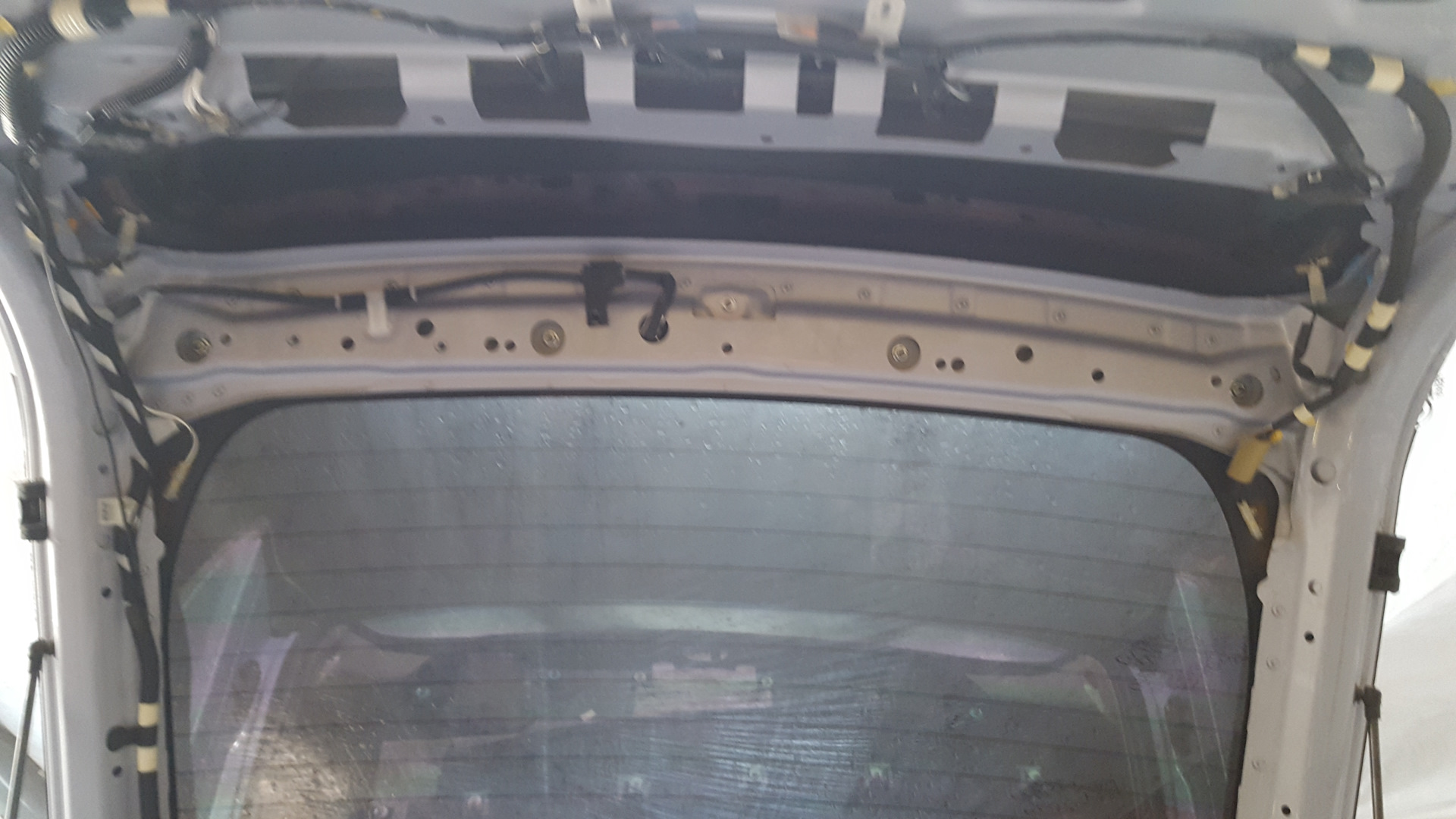

Всем привет. Пришел спойлер упакованый хорошо, отдал знакомому парню на покраску и подгонку. Поездил без стокового спойлера недельку, другую, пока он шпаклевал, грунтовал, красил. Получилось отлично! Мне очень нравится. Скажу всем, кто захочет ставить такой спойлер, отдавать его надо с родным, чтоб подгонять под размер. А то сначала отдал его на покраску, без родного. Приехал ставить, а он не подходит, пришлось переделывать. А ставится он очень легко. Снимается обшивка, родной спойлер прикручен на 5 гайках, откручиваем их, вытаскиваем его. Отмечаем, где будет крепиться Спойлер, сверлим отверстия, прикручиваем новый спойлер и вперёд! Собираем все в обоатном порядке. Вот такие дела.

Приветствую ! Штатный спойлер только на винтах (болтах) приклеенных элементов нет ?
Да.

Как обзор сзади с таким спойлером?
Его вообще не видно
Зачем убрали крепления спойлера на стойках? Там же было специально сделано место под шильдик!
Мне так больше нравится.
