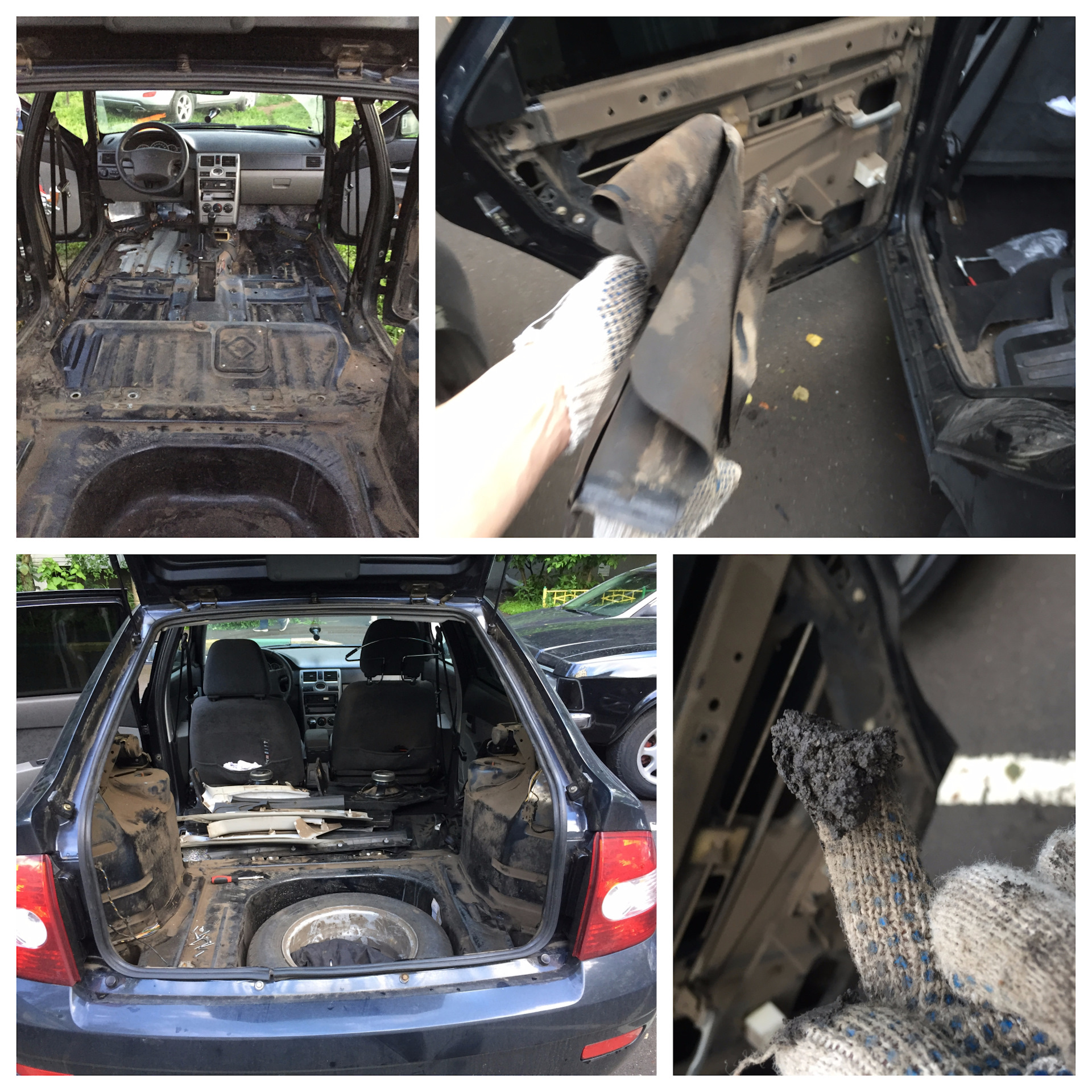

Ну посмотрел я на это все и решил взять, точнее даже, это был подарок от моей второй половинки на ДР. Все бы ничего, но при разборки салона я наткнулся на то, что в машине живет Водяной.

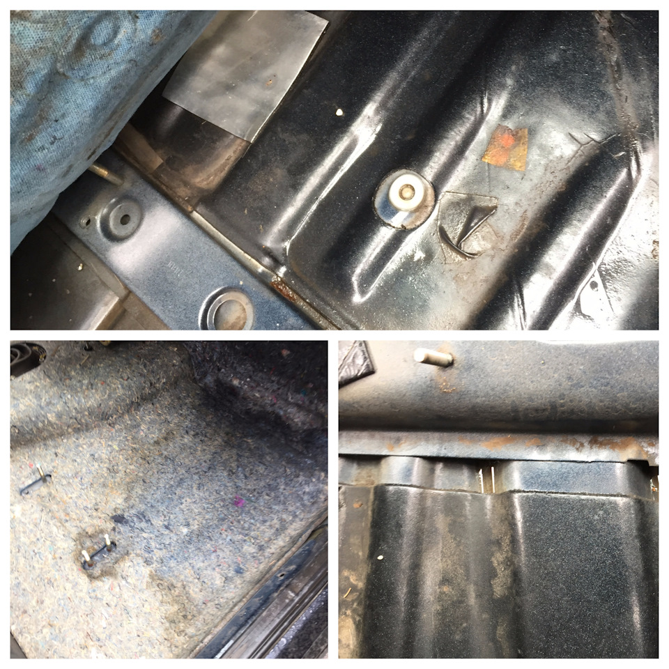

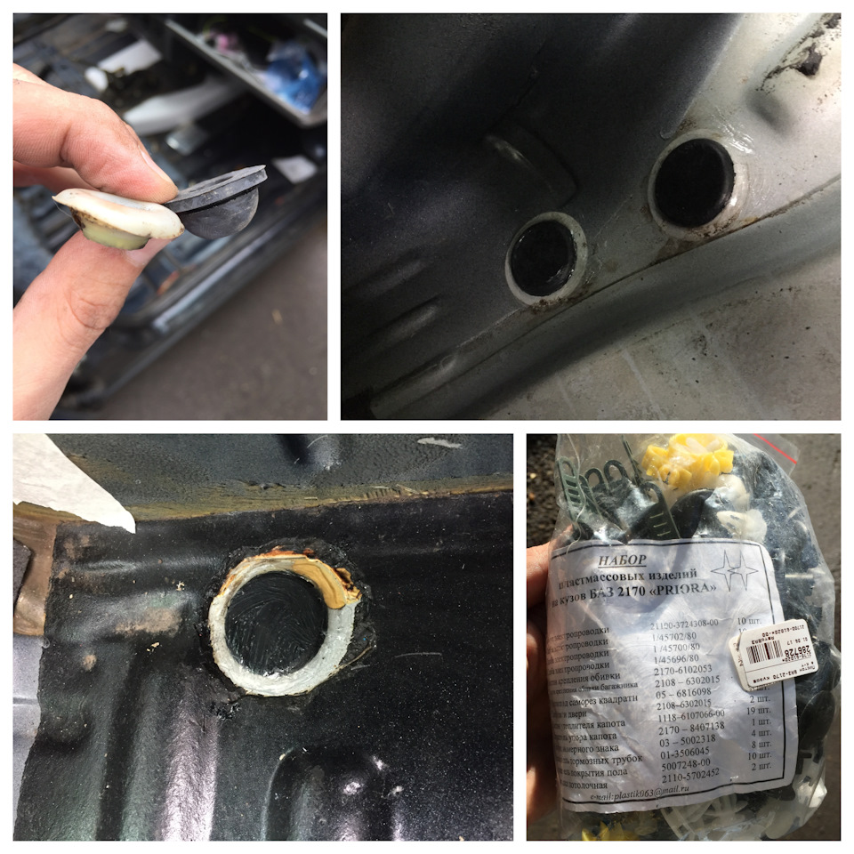

Плюс ко всему этому, кузов изнутри был настолько пыльный и грязный, что я решил кардинально подойти к вопросу замены заглушек. Раз уж надо было разбирать салон, то почему бы не сделать ШВИ?
Немного пораскинув мозгами выбор пал на StP. Закупив у дилера необходимое количество материала ШВИ, я приступил к работе. Заглушки для пола взял резиновые от ВАЗ 2108 + герметик, там где резиновые не подходили по размеру, брал пластиковые. Как разбирать салон я описывать не буду, делал по технологии — "Глаза боятся, а руки делают".
Для начала я полностью разобрал весь салон, убрал все старые заглушки, поставил водительское сиденье и поехал на дачу. Далее взял ведро, шланг и средство известной марки для мытья посуды. Отмыл все двери, пол и все остальное. Ночью машина просохла, я взял заранее купленный целлофан, поставил назад кресло и поехал обратно домой. Далее в ванной был вымыт весь пластик салона. И раз уж я его снял, то было принято решение покрасить его в черный цвет.
Далее переделал все заглушки, замазал все герметиком, поменял дверные уплотнители и обработал двери мовилью из баллончика.
