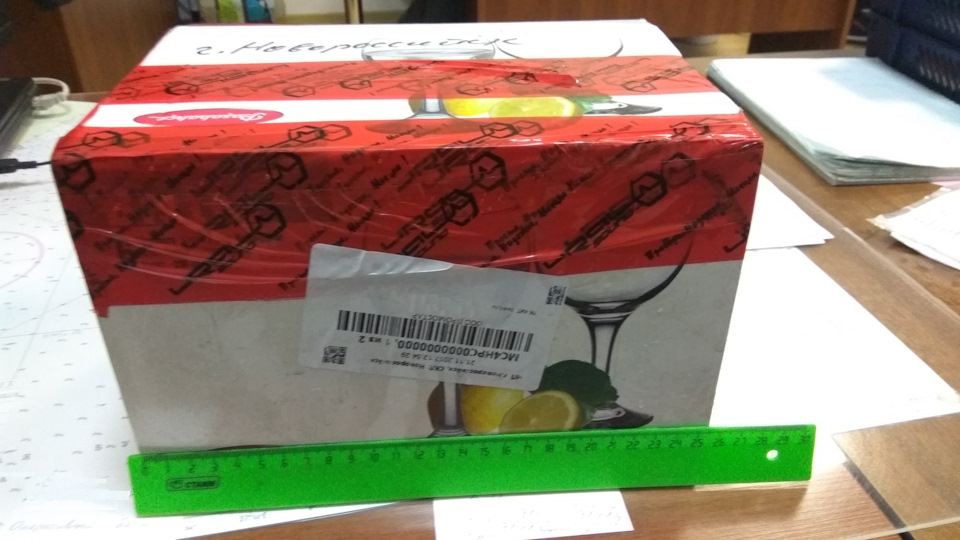

Вскрыли паллет при мне, отдают одну маленькую коробку.
-это все? я бокалы не заказывал…
— ну да… номер совпадает, фамилия тоже.
— не, должно быть еще, и я саб заказывал вообще, а не бокалы.
— где-то был, щас поищем.
пока искали, я немного успокоился увидев скотч "Урал" на бокалах.
Ну а когда вынесли коробку с сабом я вообще успокоился.
На работе тут же вскрыл содержимое коробки- все совпадает с заказанными позициями.
Но блин, вроде компания солидная, а отправляют свою продукцию в коробках от бокалов?..

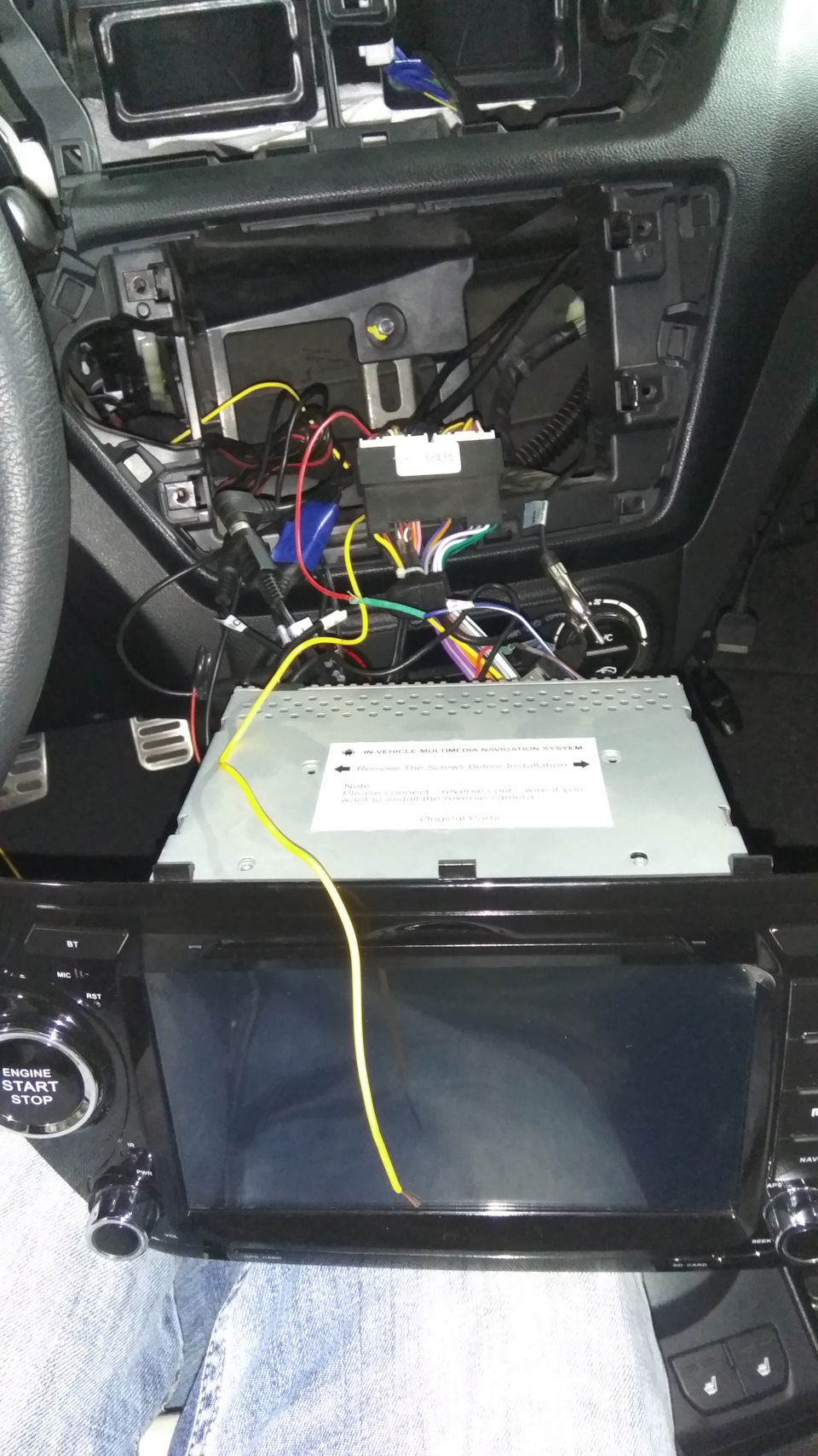

Снял пластиковые пороги по обоим сторонам, просунул силовые в змею, вместе с ними проложил Remote и выносной регулятор Gain. Межблочник пустил по правому порогу. Далее началась самая веселая часть, из салона в подкапотку…
Я как всегда с собой жену позвал. Вдвоем оно удобнее и веселее =))))
Кое-как просунули, но зато не пришлось резать штатную резинку.
Далее обжим силовых, врезка колбы предохранителя.
И вуаля!
Снял ГУ, воткнул межблочник в SUB1, провод Remote подключил к проводу AMP (к нему уже была подключена ТВ-антенна).
Пробный пуск…
РАБОТАЕТ! Значит можно собирать машину.
Межблочник на стяжки, уложил аккуратно силовые и Remote с регулятором
Собрал весь пластик по салону, проложил аккуратно провода.

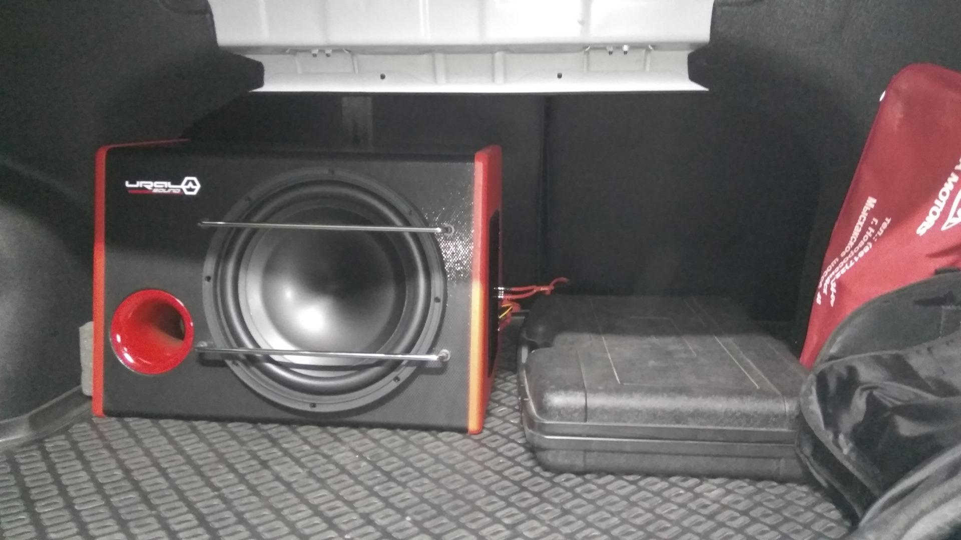

В итоге я доволен!
Саб конечно еще не разыгрался и я его держу на минимуме, но стало ощутимо лучше! Я добился того чего хотел!
