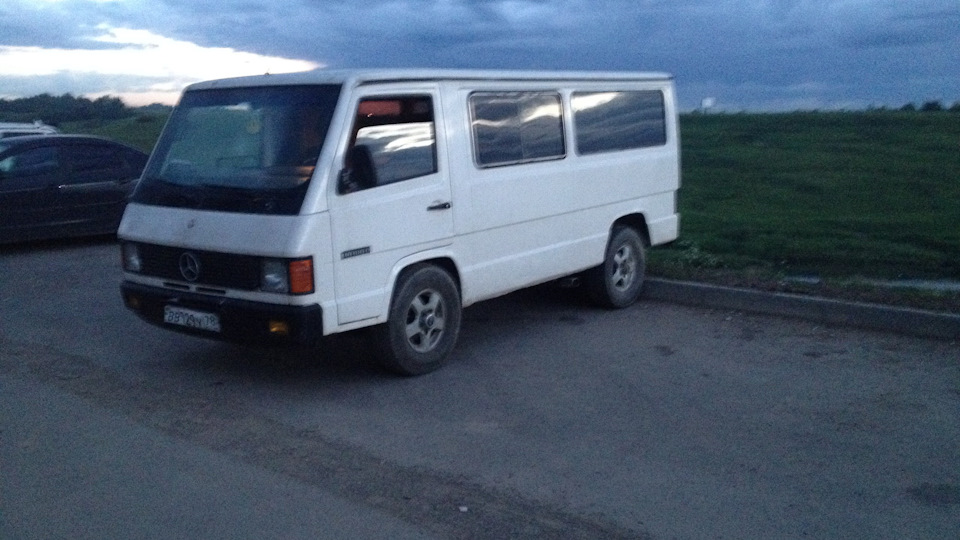

Всем привет! поделюсь впечатлениями т.к. делал не сам, но присутствовал)) решил начать ремонт кузова, поиск того кто будет этим заниматься занял львиную долю времени, все боялись браться. В итоге нашёл кузнеца-кулибина и началось, Приобрёл лист железа 6м*2м*1,5мм т.к заплатками бы не отделался), отрезал этот дядя мне реально половину тачки по кругу, не тронул только передние двери (ну думаю всё нет у меня больше мерседеса) но я сильно ошибался. Этот, не побоюсь слова Мастер сотворил чудо! Наварил сначала усилители полов, потом сделал по кругу вторую РАМУ из 4см квадратного профиля, выгнул этот лист, чтобы хотя бы не много был похож на родные пенки кузова. С арками у него не получилось справиться так он взял стальной квадратный пруток 1см, и изобрёл мне новые арки, Вся это чудо-конструкция прячется под пенками, домкратить могу в любом месте за обе рамы. Боковую родную дверь убрали по взаимному согласию, задолбала она падать))), на её место поставили заднюю правую дверь багажника и немного поколхозили, зато надёжно и мозг не делает, грузить с погрузчика не собираюсь (пассажирский он у меня), задние двери тоже немного изменились, но это не сильно заметно. В общем утеплили, ковролином изнутри обшили и вуаля тепло и красиво. Фотки где то были если найду обязательно залью
Mercedes-Benz MB100 1991, двигатель дизельный 2.4 л, 72 л. с., передний привод, механическая коробка передач — кузовной ремонт

Тоже задумываюсь уже об этом вопросе! Пока сварщика толкового не могу найти?!
Хорошо когда бус имеет раму независимую
Самого процесса к сожалению фоток не нашёл, а что получилось после мойки выложу)))
а фото где?
