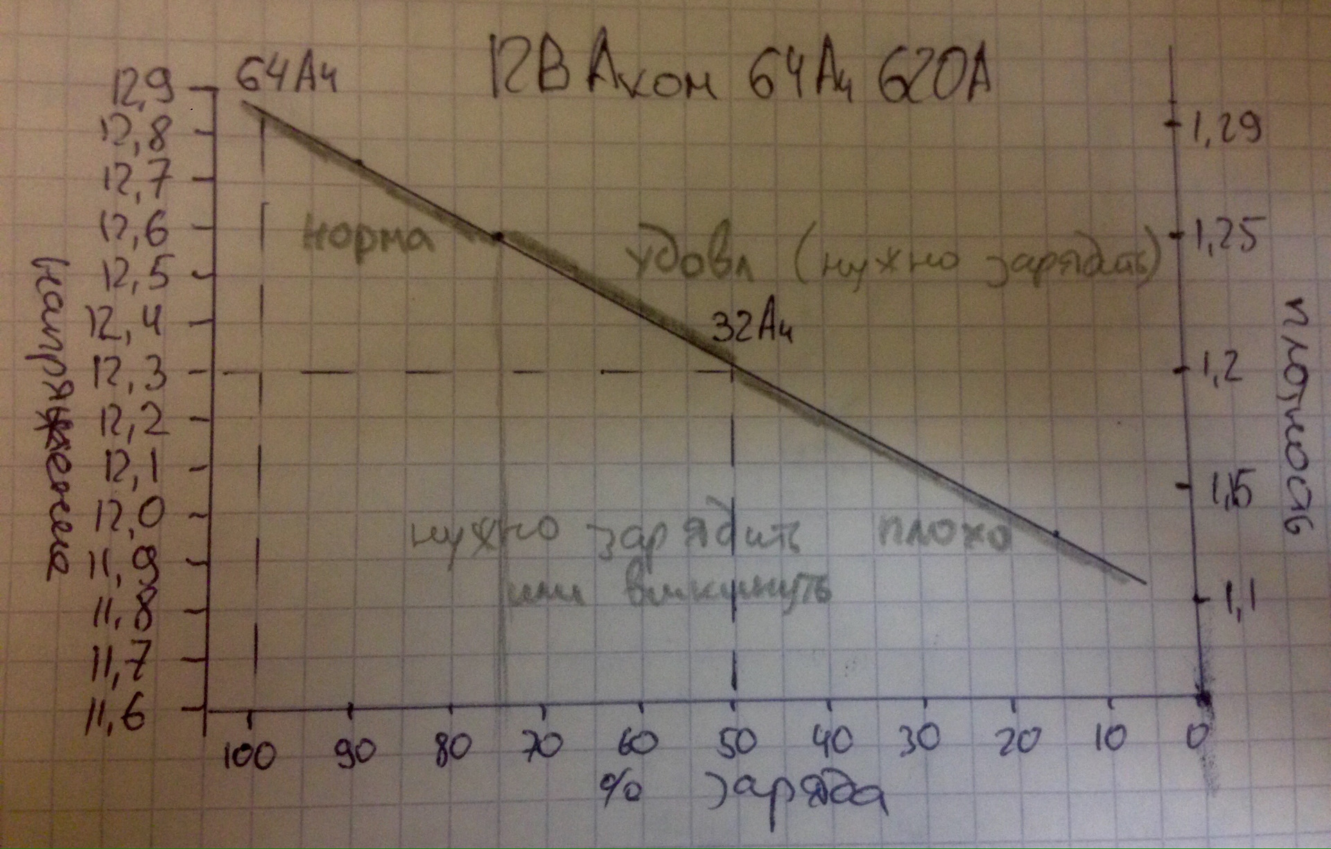

— напряжение выдаваемое генератором, в том числе под нагрузкой должно быть в диапазоне 13,8-14,5 вольт, иначе аккумуляторная батарея будет быстрее изнашиваться;
— полностью заряженная аккумуляторная батарея должна выдавать напряжение не ниже 12,8 вольт;
— снижение напряжения ниже 12,6 вольт без нагрузки это повод зарядить и произвести контрольные замеры уровня и плотности электролита;
— вывод о соответствии плотности электролита необходимо делать только с учётом поправки не только на температуру, но и на текущий заряд аккумулятора;

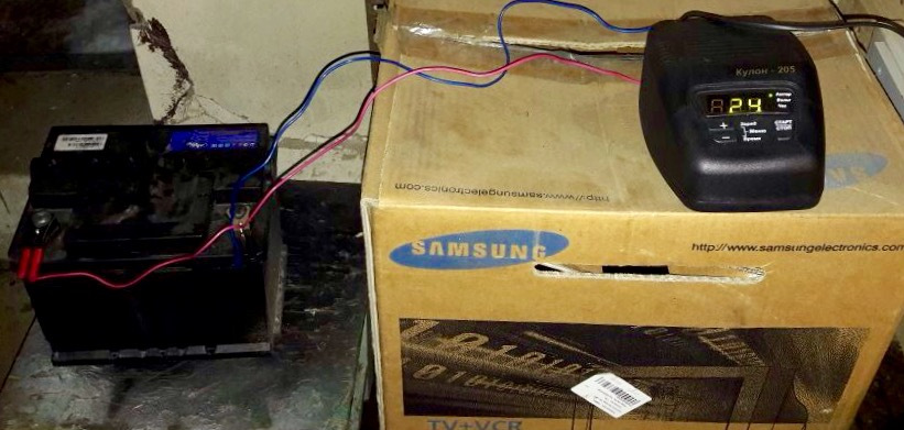

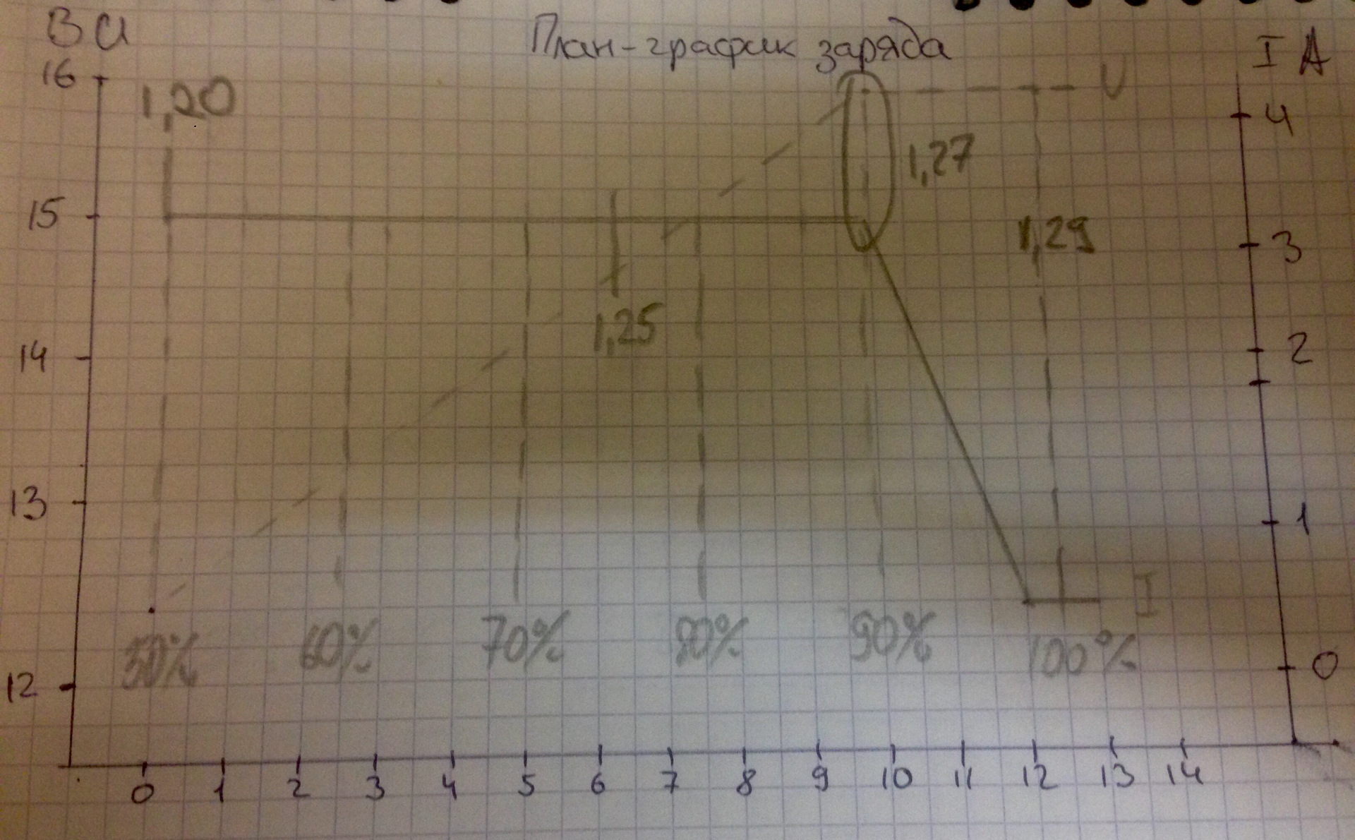

Итак, перед началом живительных процедур проводим контрольное измерение нашего пациента. Симптоматика: напряжение — 12,3 вольта, плотность — 1220 кг/куб.м, температура электролита — 2 градуса Цельсия.
Сделав поправку на температуру (минус 20 кг/куб.м к показаниям плотности), сверяемся с табличкой и делаем вывод — плотность в норме, т.е. соответствует заряду и емкости 50%. Наш аккумулятор на 50% жив или мертв — кому как больше нравится (привет Шрёдингеру с его котом).
Составим план заряда для контроля процесса. Условия щадящие: 3,2А с ограничением 16В. Емкость батареи перед началом заряда около 50%, а значит при такой силе тока аккумулятор должен зарядиться примерно за 10-12 часов (тут нужно учитывать что часть энергии идёт на нагрев электролита). На всех этапах заряда можно делать контрольные измерения электролита. Наиболее удобно это делать примерно через 6-7 часов после начала зарядки — плотность должна составить 1250 кг/куб.м, а после достижения 16 вольт — 1270 кг/куб.м. Тут если плотность будет соответствовать расчетам самое время долить не долитый на заводе изготовителе электролит до уровня 2 см.
Через час после достижения 16 вольт в банках начали появляться пузырьки, что свидетельствовало о насыщении электролита. Дав электролиту "покипеть" при токе 0,5А около полутора часов, я прекратил заряд. Ток стабилизации для аккумулятора емкостью 100Ач равен 1А, для моего аккумулятора — 0,6А. После полуторачасового "отдыха", провёл контрольные измерения: 12,8В при 1290 кг/куб.м плотности.
Открываем шампанское!

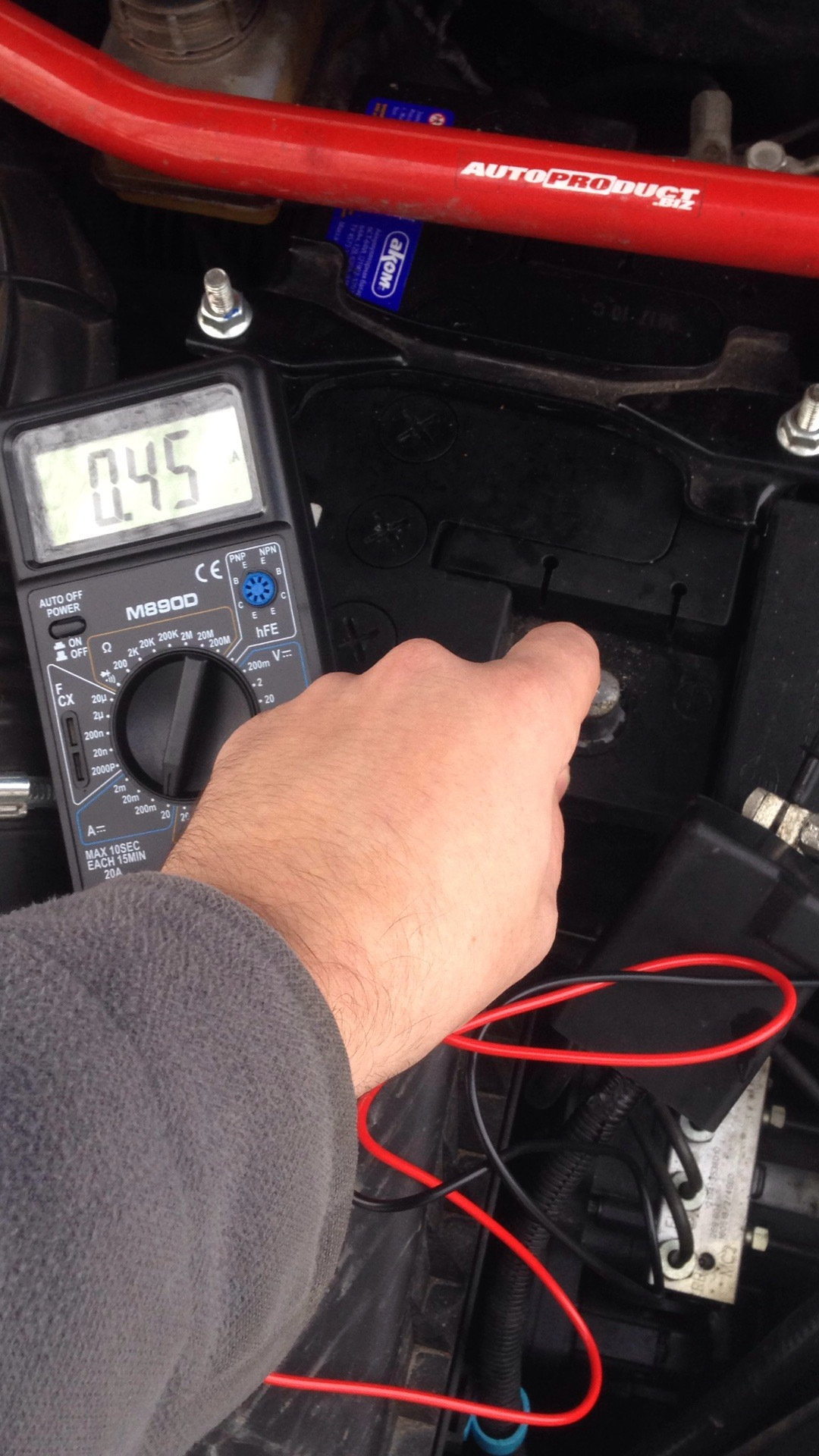

А то, что за два дня осталось половина емкости аккумулятора — это утечка. Мультиметр в зубы и искать).

И в проводке зачем разбираться. Ток утечки ведь можно прямо на АКБ померить и по его значению прикинуть норма или проблемы. А сигналка дополнительная не стоит на машине? Просто за два дня до 12,3 это как то крутовато.
Все штатное. Тоже считаю что за 2 дня высадить аккумулятор это ещё уметь нужно. Амперметра не было подходящего под рукой. Мультиметр который был имел допустимый ток измерения 0,2А. Что явно не достаточно. Не рискнул.

Пусть так, но высосать порядка 24Ач за 48 часов? Ток должен быть 0,5А?!
Ну так я и говорю, что смахивает на то, что батарея не взяла заряд в полной мере.
Вообще когда клеммы накидывал искра хорошая проскакивала, поэтому и не рискнул мерять китайским мультиметром
Не, ничего не будет. Мультиметры с защитой все.
Все закрыто охрана включена
gnonon
Все выключено, открыт капот. Концевик капота даёт 0,4А
Замерять надо минут через 15 после закрытия ЦЗ, чтобы дождаться когда ЦБКЭ завалится в сон. Но и так 70 мА нормально — высаживать не должно.
Тогда продолжаю теряться в догадках
Проверить нагрузочной вилкой АКБ надо.
Где ж ее взять! Буду высаживать фарами до 12,0 под нагрузкой и ставить на зарядку с контролем принятого заряда в ампер-часах, чтобы хоть какое-то представление о емкости получить.
gnonon
Интересно, а может ли эра-глонасс например раз в час "просыпаться" поджирать аккумулятор и обратно "засыпать"?
Кто его знает.
Сидеть с амперметром сутки напролёт энтузиасты вряд ли найдутся.
gnonon
У меня утечка 0.09А, ниже не падает. Новый Аком высадило до 12.25 за три недели. Уже присутствует еле cерый налёт. Заряжал два часа 0.5с потом 1с до откл. зарядки. З.у Imax B6 Ac V2. Как уберечь от сульфатации?
