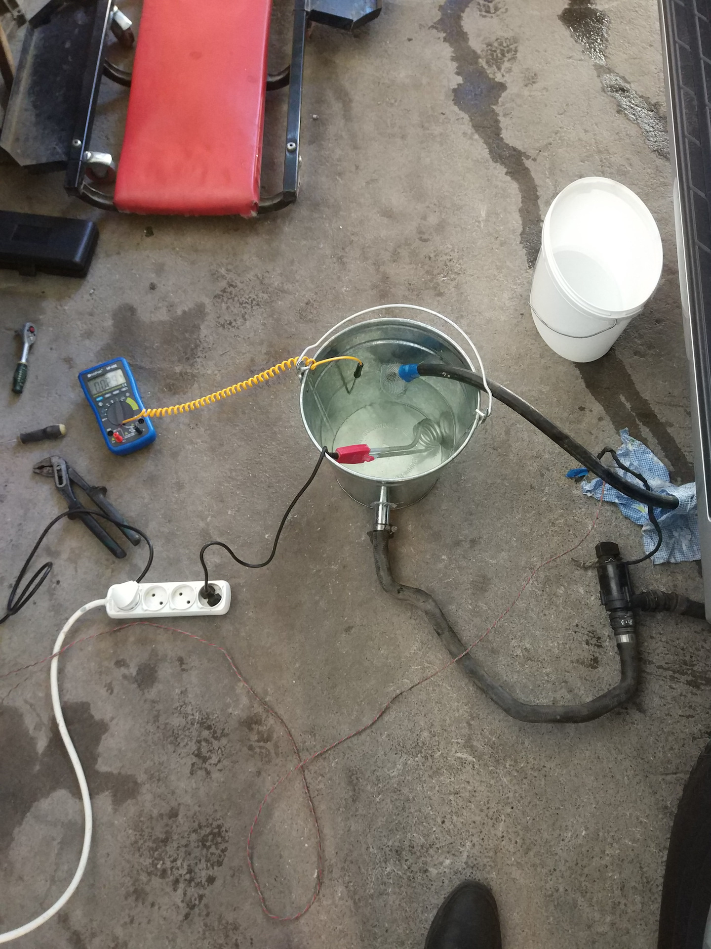

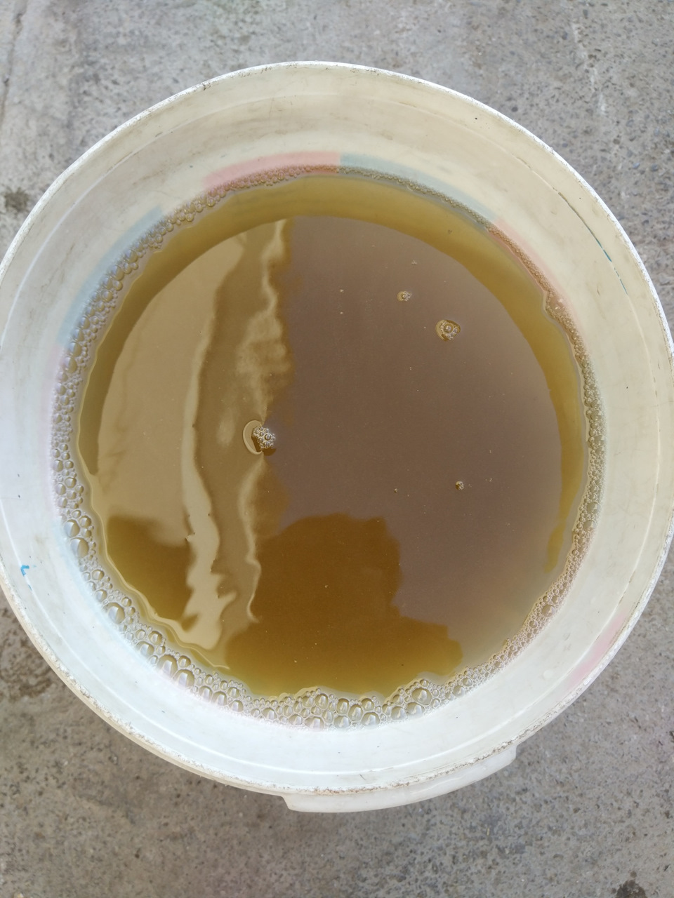

Здравствуйте Уважаемые!(МНОГО БУКВ И ЦИФР)настали холода, начал замечать что печка совсем несправляеца с теплом, вчера возвращаясь с работы, в -5 печка начинала отдавать теплом только на оборотах ноги вобще дубели, PS добавлю может кому поможет, уменя с всех сопел дул одинаковый теплый воздух у многих симптомы были слева дует с права холодный дует или наоборот, на максимальных оборотах, вентилятора печки, вобще еле теплый дул на холостых вобще ахтунг.Новый оригинальный радиатор печки с Дубаев 220$ как и все поломки, решил начать с малого, проверил термостат подумал может гоняет по большому кругу так и машина прогреваеца нормально по диагностики смотрел реальные параметры температуры мотора, в этот момент держал патрубок открываеца ли вовремя термостат отпоал, проверил крышку радиатора держит, некоторые мастера говорили помпа плохо качает, так в нашу жару +50 машина бы давно кипела.были непонятки почему два патрубка на печку кипяток, а печка негреет.и сопла воздуховодов совсех сторон одной температуры.решился на промывку радиатора печки, терять было нечего, на фото все видно, собрал не хитрую конструкцию, помпа была использована от Bmw e39 12в, использовал зарядник импульсный чтоб запустить помпу, дистилированая вода 15литров шланги тоже от Bmw e39, ведро, кипятильник, сетка на обратку чтоб мусор обратно нелетел, и конечно волшебный порошок! лимонная кислота, на каждый литр 50гр лимонной кислоты, решил делать в два этапа, подключение делал под правым колесом, кстати там точка нижняя, шланги изгибаюца второго контура на Арабах нету, тоесть задней печки, много мусора вышло, когда отсоеденил шланги от антифриза.продул сжатым воздухом от остатков антифриза в печки, подключил шланги, нагрел воду до 90° эфект лимонки на горячую, закинул лимонки, уменя было 6литров воды следовательно 6 пакетиков лимонной кислоты, насыпал именно когда вода нагрелась до 90° включил помпу и дело пошло.сам в это время контролировал, температуру 90° 95° небольше.Первую промывку делал полтора часа, 2раза менял направление потока вход выход.в сетку сыпалось много дерьма непонятного, я был в шоке когда сливал воду в первый раз.через полтора часа, слил воду с лимонной кислотой, залил опять 6литров воды чистой, как вода начала закипать опять насыпал лимонки, и еще на полтора часа перекур, снова менял поток воды, обратка вход.потом слил лимонку, и через помпу промыл чистой водой от лимонки, продул систему сжатым воздухом, подключил шланги налил антифриза, завел машину, и сразу понял что я сэкономил домашний бюджет на 220$ и главное к чему я шел! в машине Ташкент или Ашхабад все равно, так как унас температура летом под 50°воздух кипяток из сопел, обжигает пальцы.затрачено пол дня и 10$ а главное удовлетворение.(PS кому нетрудно из Паджероводов замерейте температуру горячего воздуха из передних 4шт сопел при MAX оборотах вентилятора, и MAX температуре на климате.уменя с 4 сопел температура 60° мерил через тестер, погрешность есть.я думаю на Арабах алюминевая печка тоньше.Всем добра.

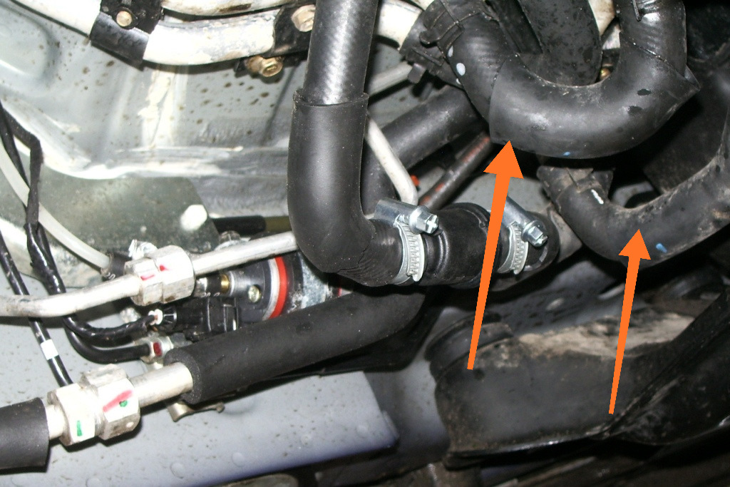

"подключение делал под правым колесом, кстати там точка нижняя, шланги изгибаюца второго контура на Арабах нету, тоесть задней печки" можете подробней обьяснить как подключались к системе. У меня араб печки две. Антифриз поменял летом. Но воздух чуть теплый дует. Вот думаю промыть надо.
Если печки две, посмотри под правым колесом, если там будет возможность, разьеденить шланги, делай там, если нет то в моторном отсеке, разьеденяй вход выход, и подключай там.один шланг через помпу другой в обратку.
Радиатор передней печки запитан параллельно системе, радиатор задней запитан напрямую в систему? Ато многие глушат заднюю печку, не пойму как циркуляция идёт в таком случае.

условия часовая поездка с двумя короткими остановками, тестер лежал на заднем сиденье, климат поставлен на 22°, температура внутреннего датчика тестера 13,5°, влажность 45%
температура на мах 29°, обдув мах 8 делений, воздуховоды слева направо 65°, 67°, 66°, 64/65°, обдув 1/2, 4 деления воздуховоды 69/70°, 73/74°, 73/74°, 68/73°

Ну 10$…
Ведро
фитинги
Кипятильник помпа
шланги
В общем 10 баксами тут и не пахнет(
Купил ведро, кипятильник и лимонную кислоту.Помпа шланги одолжил.попахивает 10баксами как некрути.😉
а ну если так ) помпа стоит только 20)
Помпу любую, можно поискать у друзей знакомых, в временное пользование.
