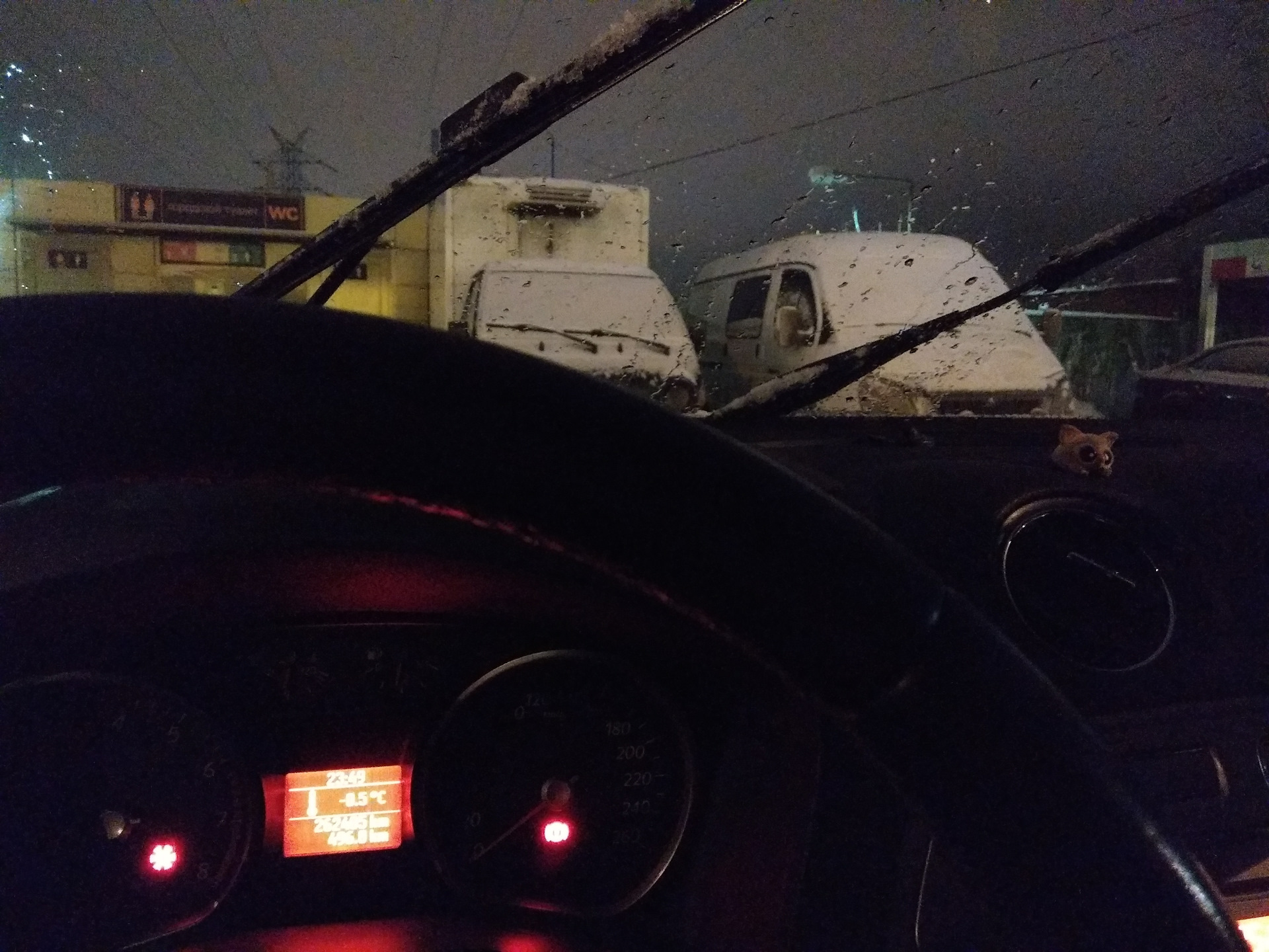

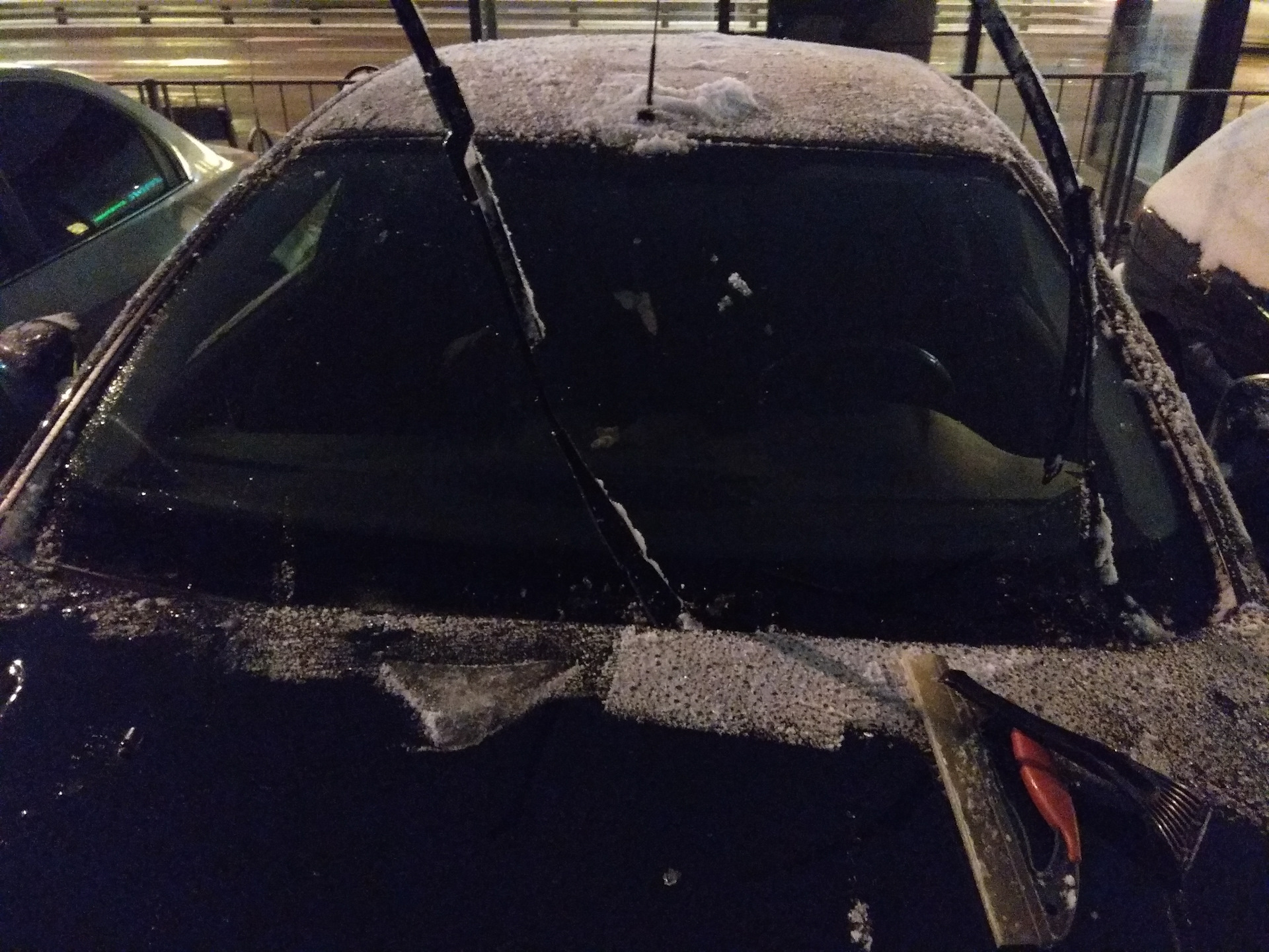

Как перевести щетки стеклоочистителя в сервисный режим.
1 Включаем зажигание и нажимаем рычажек дворников ВНИЗ.
2 Выключаем зажигание. Дворники занимают положение посередине стекла.
3 Отпускаем рычажек.
4 Машину можно завести и щетки останутся в этом положении до первого их включения
Теперь можно сменить щетки или выгрести снег.

По факту они и без сервисного режима легко достаются из-под капота)
Мне оттуда снег надо было выгрести, а в сервисном это удобнее.
