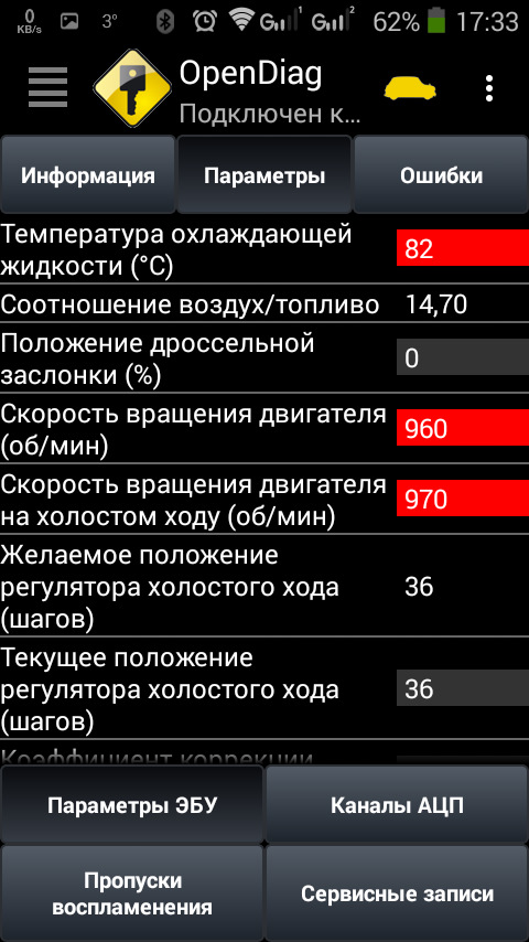

Предыдущий термостат тоже Лузар, но с открытием на 85 градусах. За все время показал себя с хорошей стороны — работает исправно по сей день.

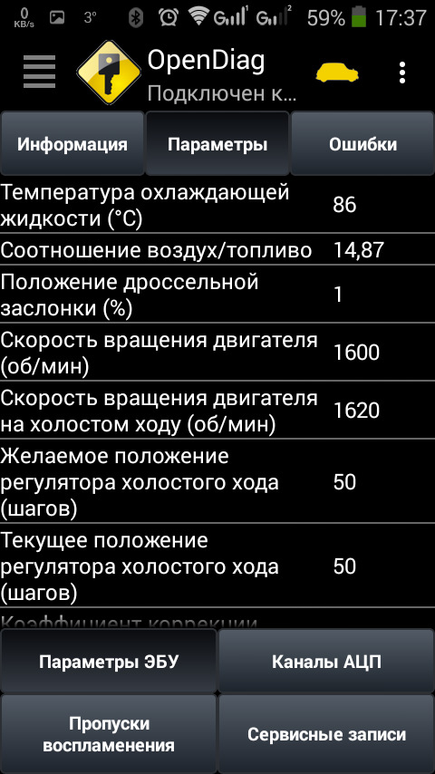

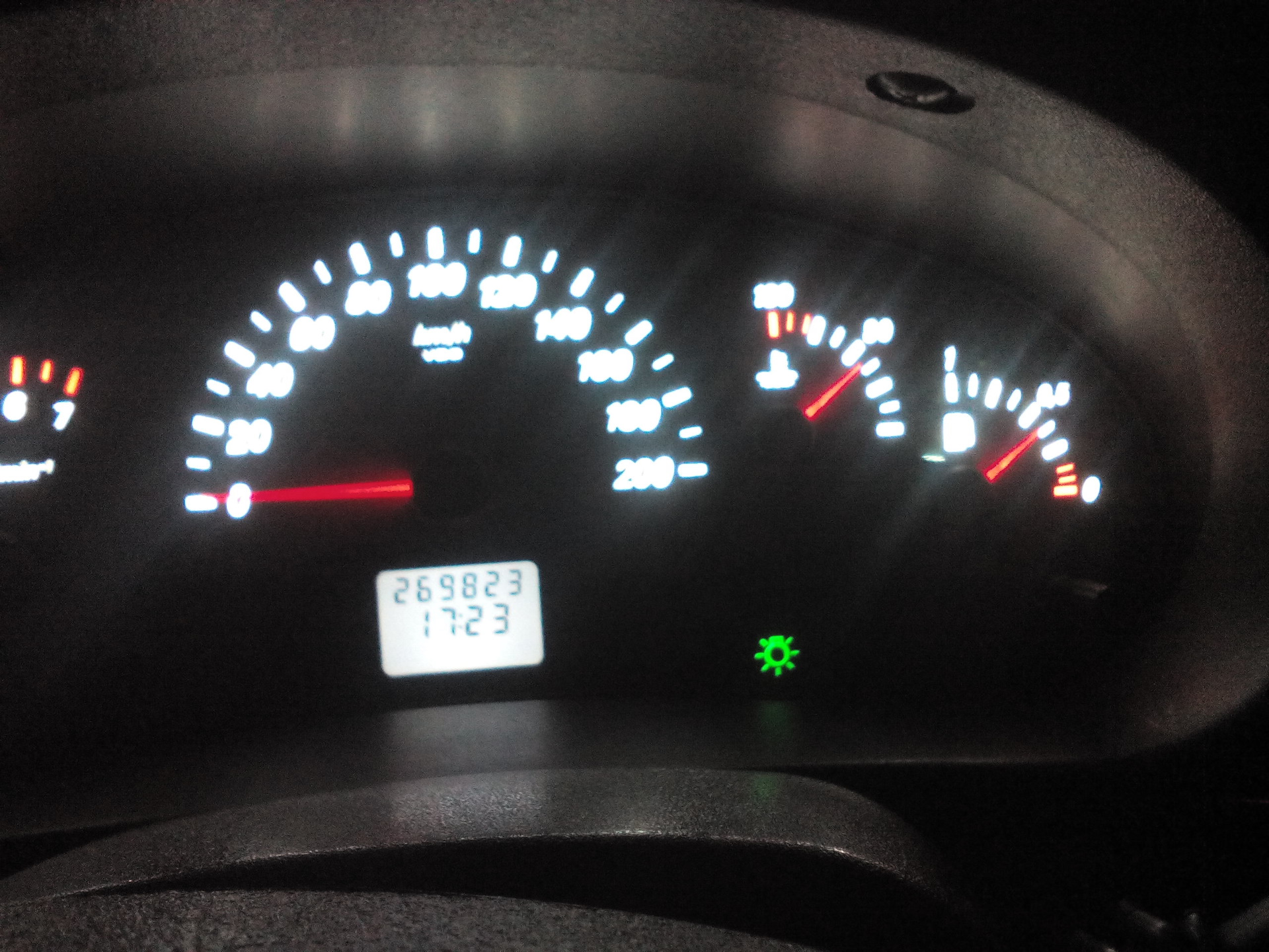

Такая температура держалась всегда на этом (85) термостате:
Минимальные значения на этом термостате
Максимальные:
Показания на приборке:

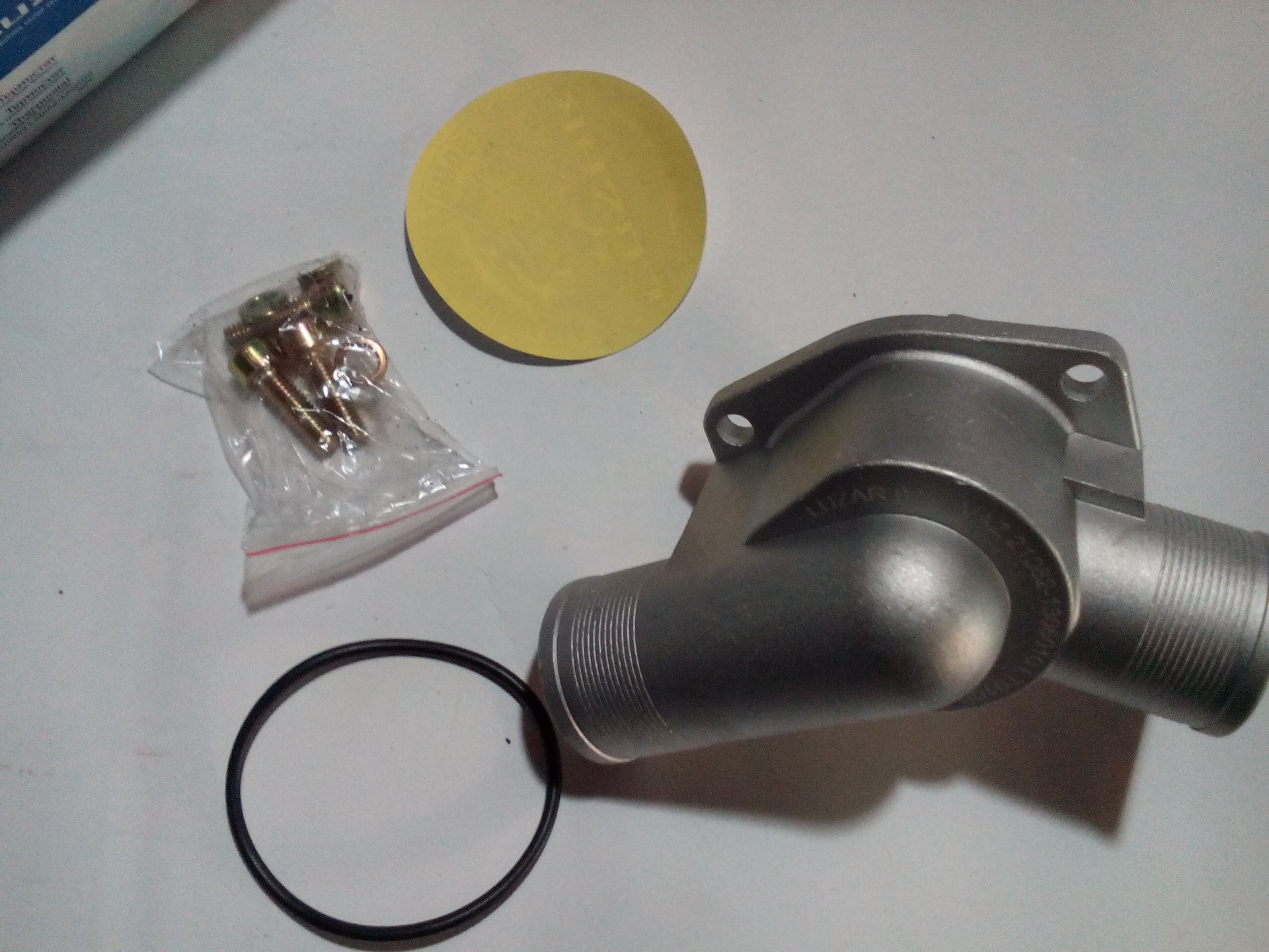

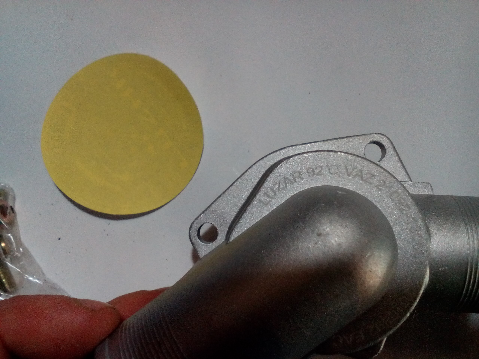

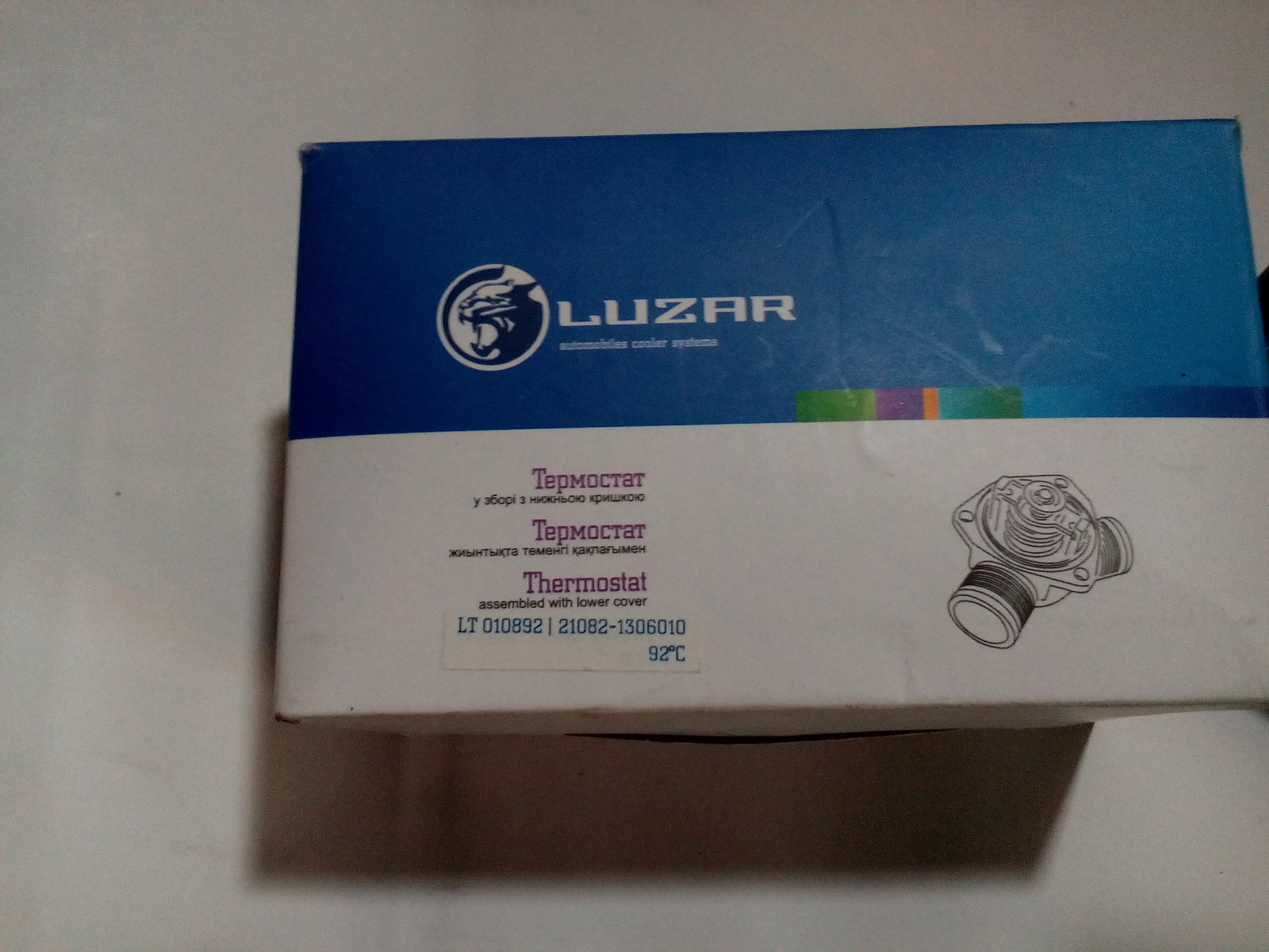

Заказывал новый термостат в емексе.

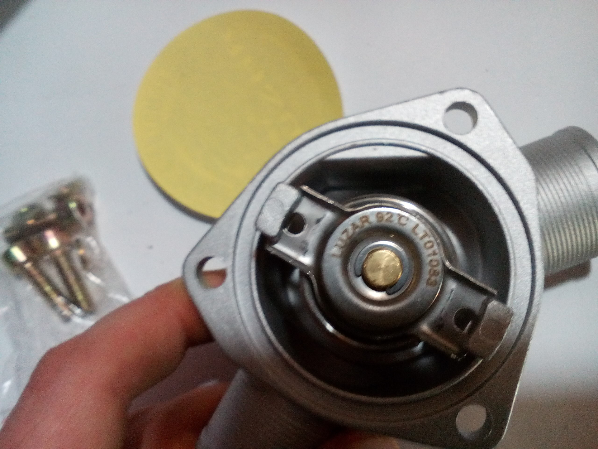

В комплекте термостат, три болта под шестигранник, уплотнительная резинка, наклейка лузар и документация.

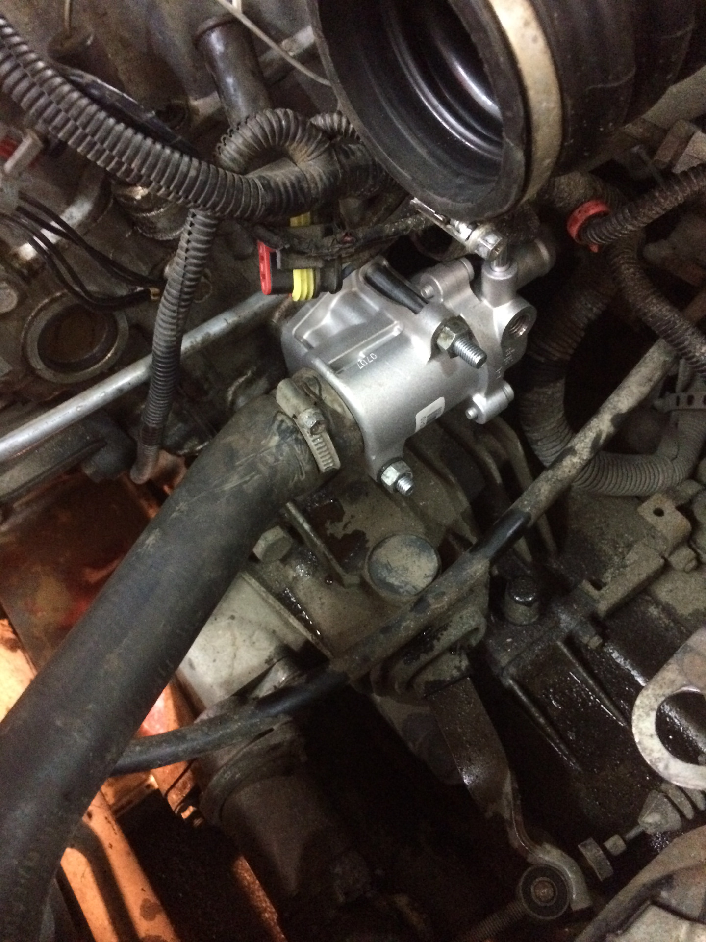

Установка не сложная, минут за 40 заменил. Сливаю в таких случаях ОЖ только из ГБЦ, через трубки подогрева дроссельной заслонки.

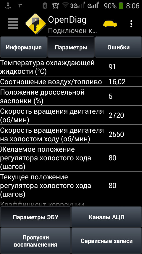

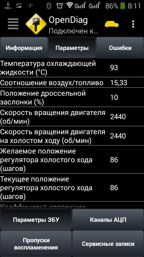

Ну что? И теперь результаты)) На трассе держит температуру стабильно 91-93. Меньше не опускается, больше тоже не растет.
Показания по ЭБУ:

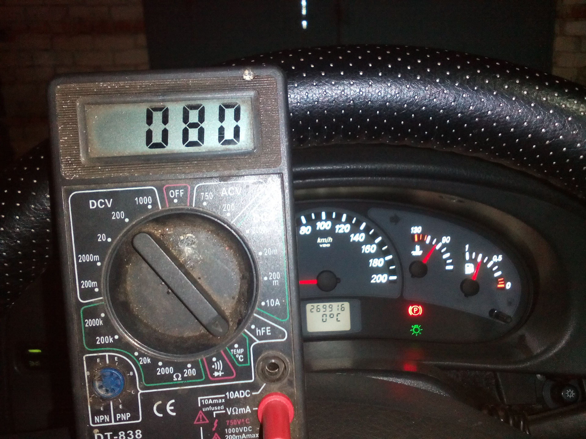

Также замерял температуру воздуха из воздуховода, она на второй скорости печки и при нуле за бортом вышла 78-80 градусов. При таких же условиях, на предыдущем термостате температура была 67-68 градусов.
Результат достигнут! Рекомендую!

А какой каталожный номер у этого термостата? Тоже хочу заказать на емексе!
Артикул — LT010892
