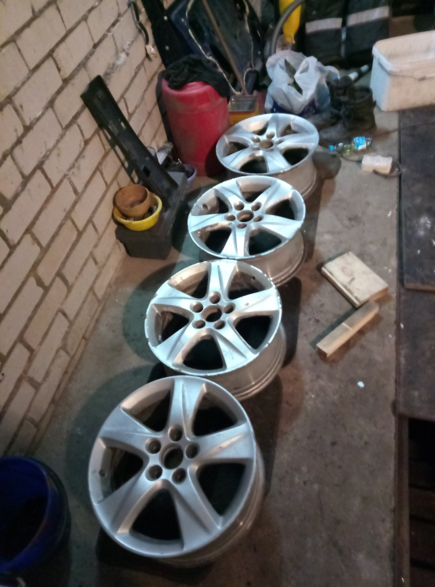

И снова диски! Так как езжу я не на своих дисках, решено было подыскать что-нибудь не дорогое. Просматривая многие сайты, нашел не плохой комплект, от аккорда 8-го, были найдены на этом сайте www.accord-russia.ru/index.php. Связавшись с продавцом, он мне скинул более подробные фото дисков, с пометкой, что два требовали правки, и все четыре покраски.Вот, фото дисков:

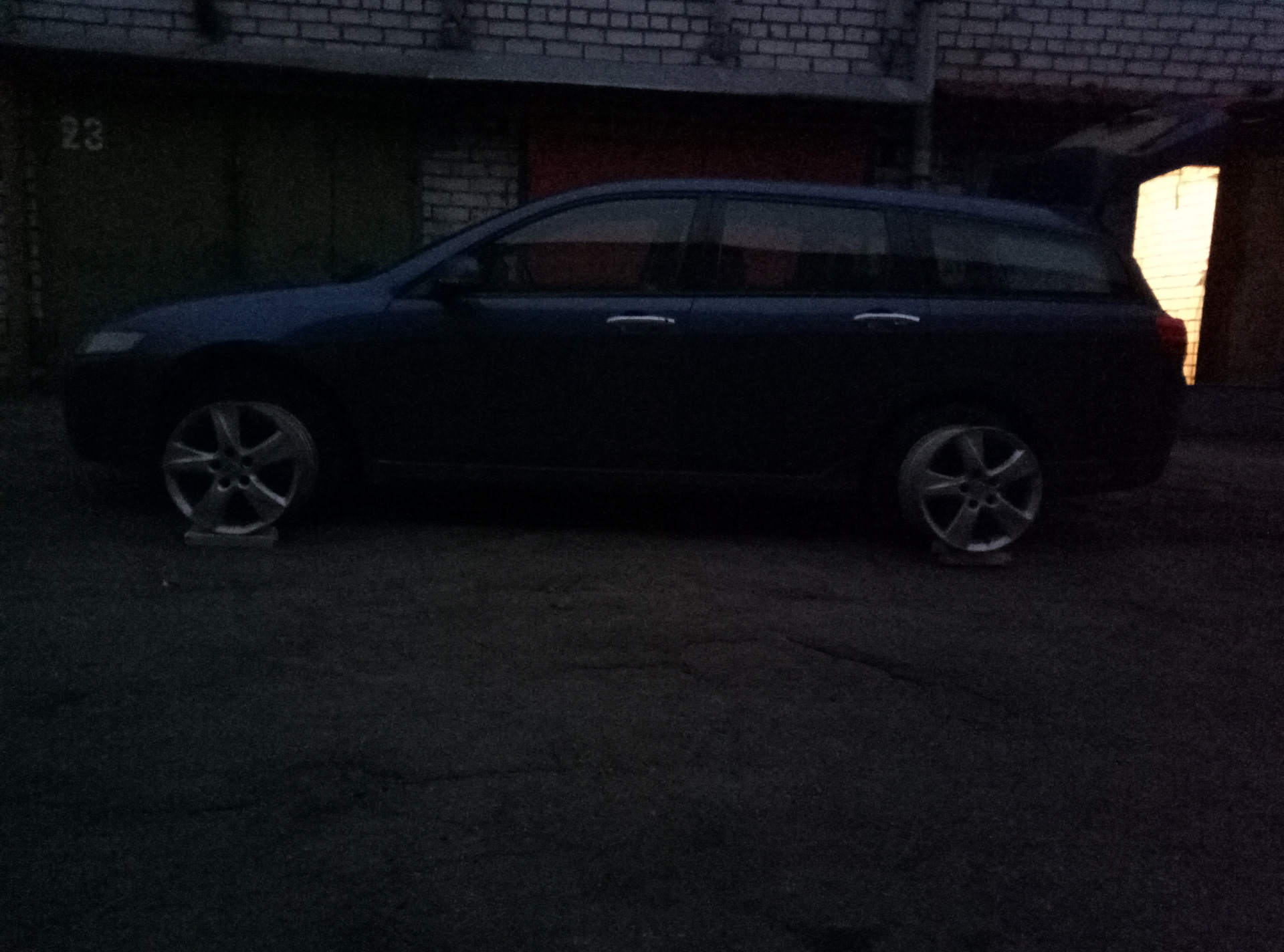

Диски находились в Москве, с доставкой в Минск, мне помог друг, за что ему огромное спасибо! Диски приехали, первым делом я повез их на шиномонтаж, проверить их на геометрию, как и говорил продавец два диска нужно править, делаем, забераю и уезжаю. Первая примерка в темноте)))
Начал готовить диски к покраске. Убирал бордюрку следующим образом. Домкратил одну сторону авто, вешал диск, 4-я передача и наждачки). Все бордюрки больше нет, приступаем к лицевой стороне, 3 диска были еще в родной краске.Они были благополучно подготовлены под грунт, а вот 4-ый диск кто-то красил с балончика, вот с ним я повозился. Для зачистки колодцев под гайки, использовал вот такую штуку, очень удобно!

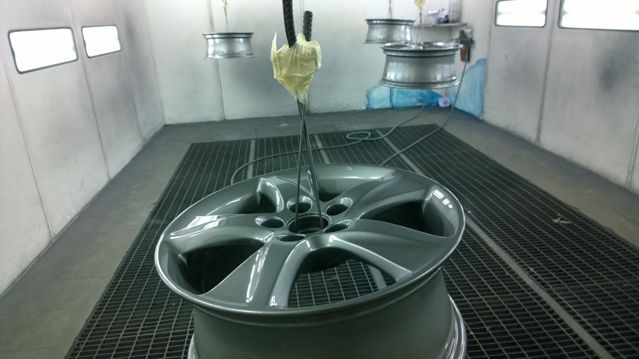

Полежав недельки две, в гараже, иногда я их выносил на солнышко погреться) что бы грунт получше просел. Я отправился на покрасочные работы к janok, он как всегда, сделал все на высшем уровне!👍

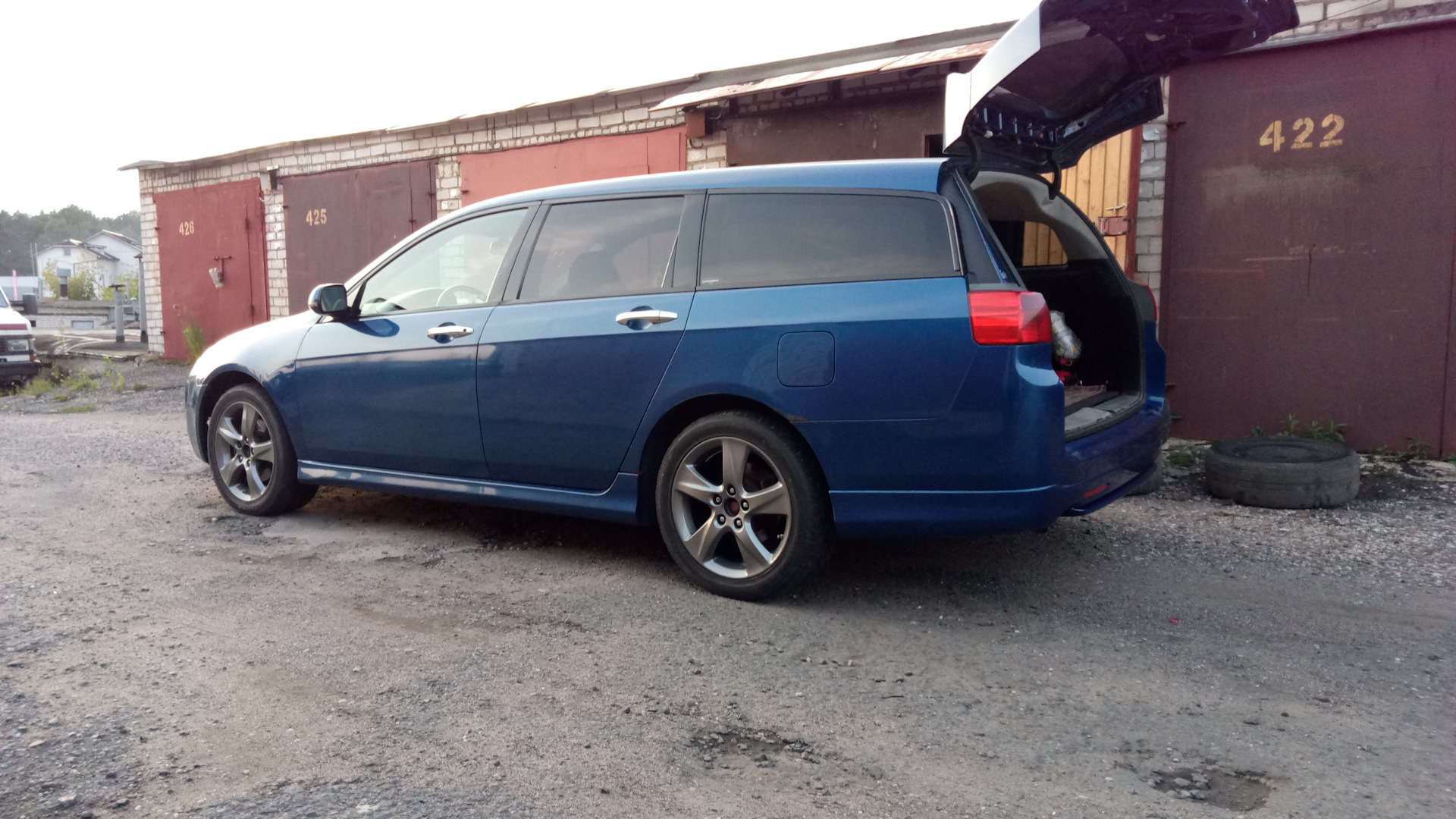

Ну и конечно, немного фото как они смотрятся на аккорде, резина стоит 215/50r17

ты серьезно диф насиловал что бы колесо почистить? Проверь сальники в коробке .
Серьезно, сальники в порядке, вибраций никаких нет!
не повторяй такое. Диф греется, полуось на сильный излом загнута и трипоиду не ок в таком режиме крутить.
