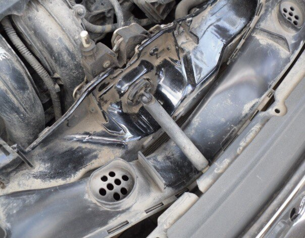

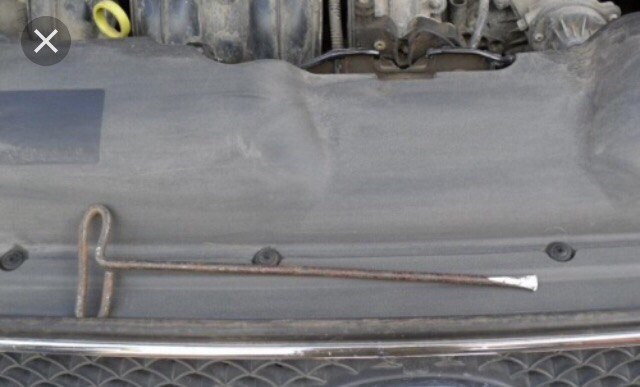

Форд фокус второго поколения обладает многими фишками, одна из которых — открывание капота с ключа. Уже выкладывала пост на эту тему: www.drive2.ru/l/482457182126735614/
Меня, честно говоря, это немного подбешивает, особенно в холодное время года. Из-за отсутствия троса невозможно открывание капота с салона.
Часто при большом сроке эксплуатации авто возникает проблема: выскакивает тяга из паза. При попытке открыть капот, ключ просто проворачивается в замке.
Варварский способ: выдрать решётку.
Находчивый: сделать из проволоки штуку в форме буквы Г, просунуть её через решетку и провернуть в порядке стандартного открывания капота.
Много букав писать не буду, так как у меня здесь много диванных экспертов, которые последний раз в руках "Муму" держали.Нашла самый наглядный ролик спецом для Вас.
Вторая часть поста, собсна, посвещена таким дуралеям, как я. Ладно, не дуралеям (диванные эксперты не дремлют, не дай Бог воспримут на свой счёт), просто немного рассеянным товарищам.
Что я сделала. Вытащила ключ после открывания капота (Генри, как ты там, доволен своей изобретательностью?), положила его на пластик внутри и спустя какое-то время закрыла капот. Наглухо. Насовсем.
Что мы имеем: тяга в пазу.
зацепиться не за что. Тут хоть Гэ хоть Бэ мастери. После часа размышлений и сёрфа по просторам ютуба, я поняла, что таких уникумов как я мало, и придётся самой изобретать велосипед.
Всё оказалось банально просто. Я взяла некий инструмент типа пассатиж, и снизу лежа повернула трос, влево и вправо.
Вуаля, капот открыт, идиот облегченно вздохнул.

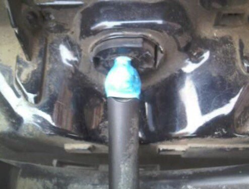

Для тех, кто делает самостоятельно выскочившую из паза тягу, советую её опосля перетянуть изолентой, так как проблема будет повторяться.

Привет, а можно чуть поподробнее с "Я взяла некий инструмент типа пассатиж, и снизу лежа повернула трос, влево и вправо."
Что за трос и если ты про тягу от личинки к замку, то как снизу подобралась?
Я обматал проволкой и изолентой места где соединяеться тяга, три года все нормально открываеться, а так инженерам надо настучать по голове.

Я взял вставил туда пружину обмотал изолентой чтобы пружина не выскачила…и я забыл что это такое…до этого замоналооооо

То что не чинитсч изолентой — невозможно починить:-)
Всё гениальное — просто
Если вы не смогли починить что-то с помощью синей изоленты — это значит что было мало синей изоленты )))
Я бы лучше протянул дополнительно какой нить трос от велика за 100р в салон от замка ;) А то зимой с пассатижами валять не комильфо )
