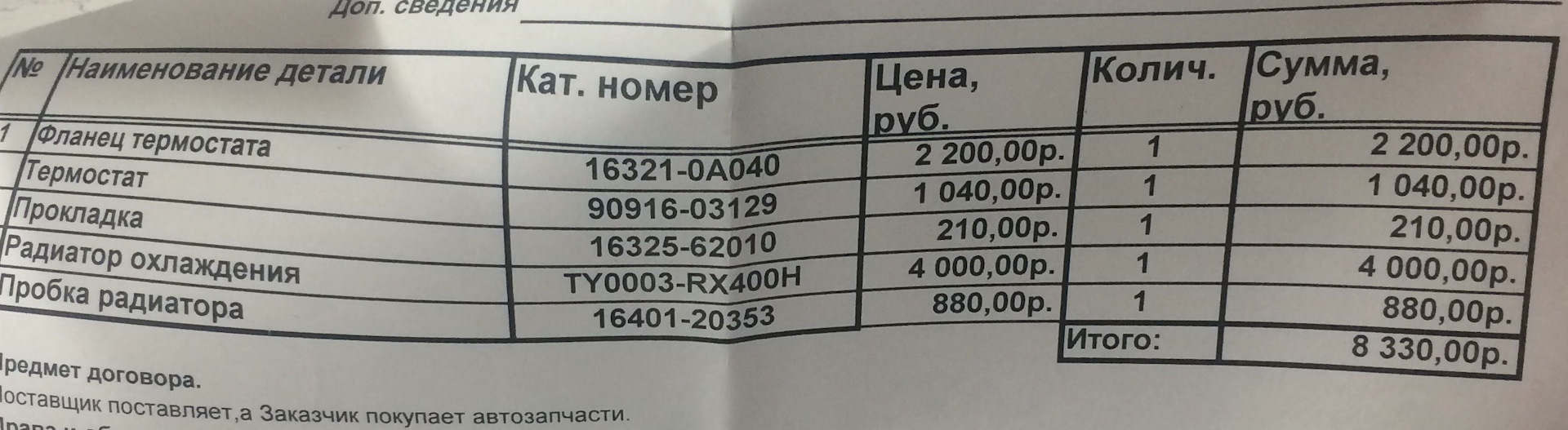

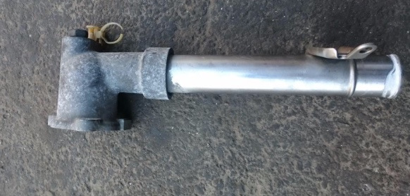

Ситуация типична, стою в пробке запарил, температура выше стала, печка пропала. Выхожу из машины вижу льет как из ведра антифриз. Залил на все бабки воды и поехал к товарищу в сервис. По приезду не могли найти утечку проливая водой. По началу приговорили радиатор охлаждения, но в итоге фланец термостата лопнул по шву. Потом решили посмотреть сам радиатор он тоже оказался в печали как текло из-за всех щелей. По итогу заказал радиатор фирмы SAT TY003-RX400H + оригинальную крышку радиатора т. к. Крышка в комлекте с радиатором не идет(((( ещё оригинальный фланец термостата, сам термостат + прокладка на него

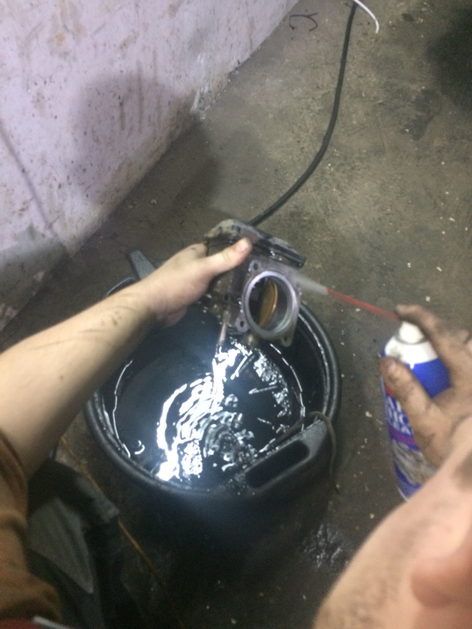

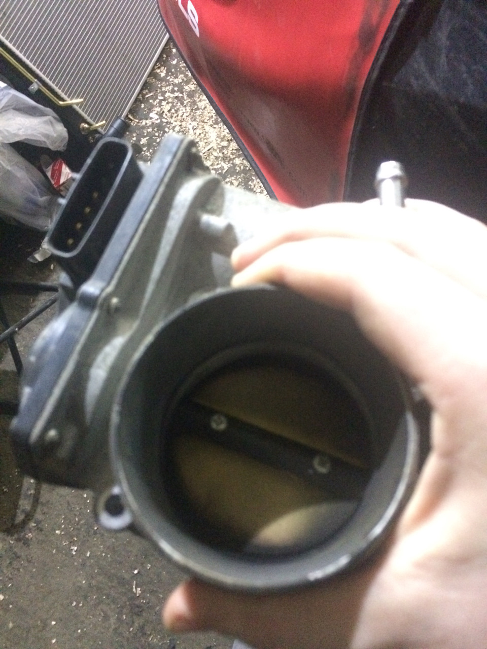

все оригинал, и антифриз фирмы NORD красный в объёме 10 л. Влезло где-то 7 литров. И еще до кучи балон для чистки дроссельной заслонки. После чистки заслонка проходила адаптацию постояла на 2 т/ оборотах минут 5 и все пришло в норму. Закладные крепления взяли от старого радиатора.

Крышка радиатора 1.1 по 200 р в магазинах стоит.

А корпус термостата я брал дюралиевый, с разборки.
Да я мог и старый оставить он норм работал по внешним признакам прокладка на нем устала, но как говорится если туда залез до кучи не поменял он может дать о себе завтра после сборки )
Я про это
Это не термостат а фланец с патрубком термостата
Нет, это корпус термостата. Когда у меня пластмассовая сломалась мне предложили эту- типа вечная))) брал за 2000 руб.
Ну пластик новый оригинал мне вышел 2200
