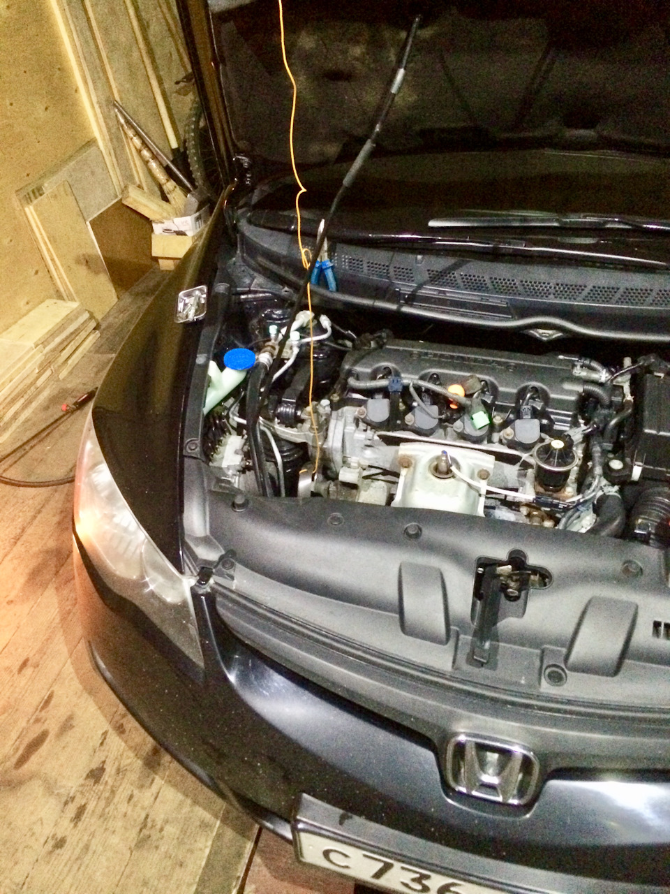

Всем привет ✌️

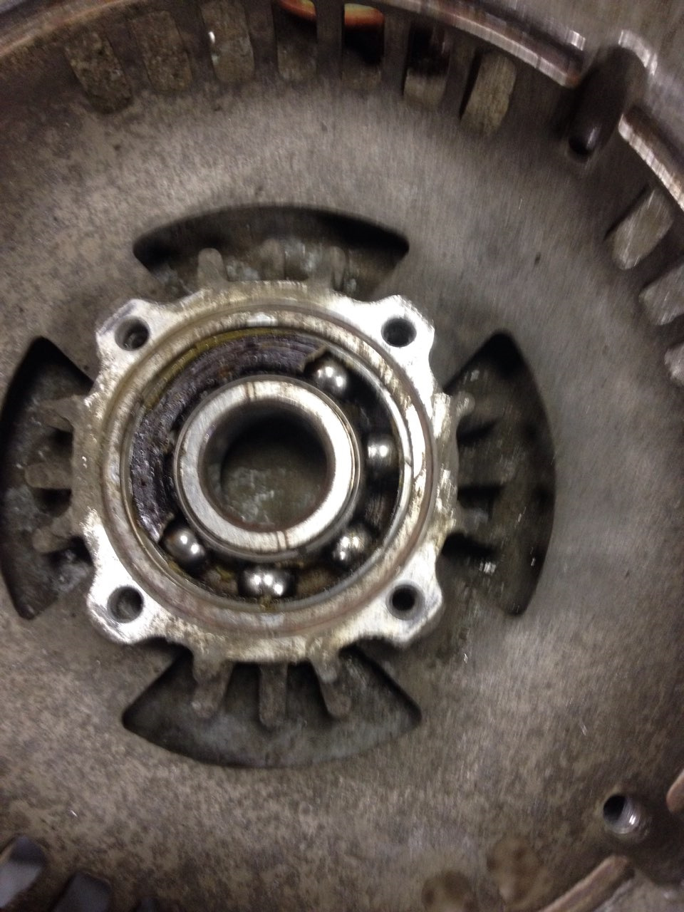

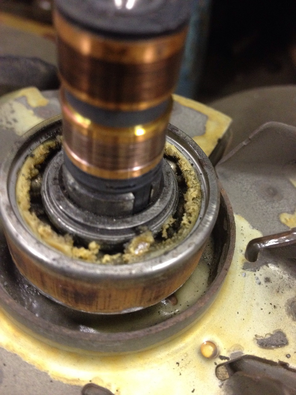

Сегодня решил добраться до Генератора и как выяснилось — не зря!)) у гены уже шумели подшипники и щетки были уже порядком изношены!
Отдал спецам по ремонту генераторов! За все про все (Замена двух подшипников и щёток) — 3000₽ дороговато конечно, но съёмника у меня нет к сожалению((
По снятию проще простого:
1) снимаем клеммы с АКБ;
2) отключаем две фишки от гены;
3) откручиваем гайку + под резинкой;
4) снимаем ремень;
5) откручиваем две гайки на 12мм сверху и снизу;
6) вытаскиваем Гену!
Вот и все)) снял быстро, за 15мин))
Вообщем все это было сделано для чего? Для чего я собственно снял гену? Машина стоит в гараже на домкрате, но это уже другая история, не переключайтесь далеко… ✌️

145-150к — гена в таком состоянии или хуже. Я тоже перебрал, все в хлам, и подшипник, и щетки)) думаю пилить пост или нет. Удивительно, как он вообще работал.

Может от просаженных аккумом греется сильнее и подшипники выкипают. Даже ступичные ходят больше почти в 2 раза.

Вот такой ппц. Ещё когда поставили обратно и завели — диодный мост екнул. Пришлось тоже менять. Зато после всей процедуры — завод и работа тише гораздо и проще)

они дохнут от нагрева это факт . Во многих авто видел специальные короба подачи воздуха к ним для охлаждения. Даже к системе охлаждения есть которые подключаются.

и ппц этим подшипникам… Я не помню Жень, отписывался ли тебе? Я свой разбирал после 6-ти лет эксплуатации… тоже загудели подшипники… Смазал пока, в следующем году менять буду оба, потому как не проходят они больше. Люфт был ппц.
По этому и заменили их на новые сразу)))
