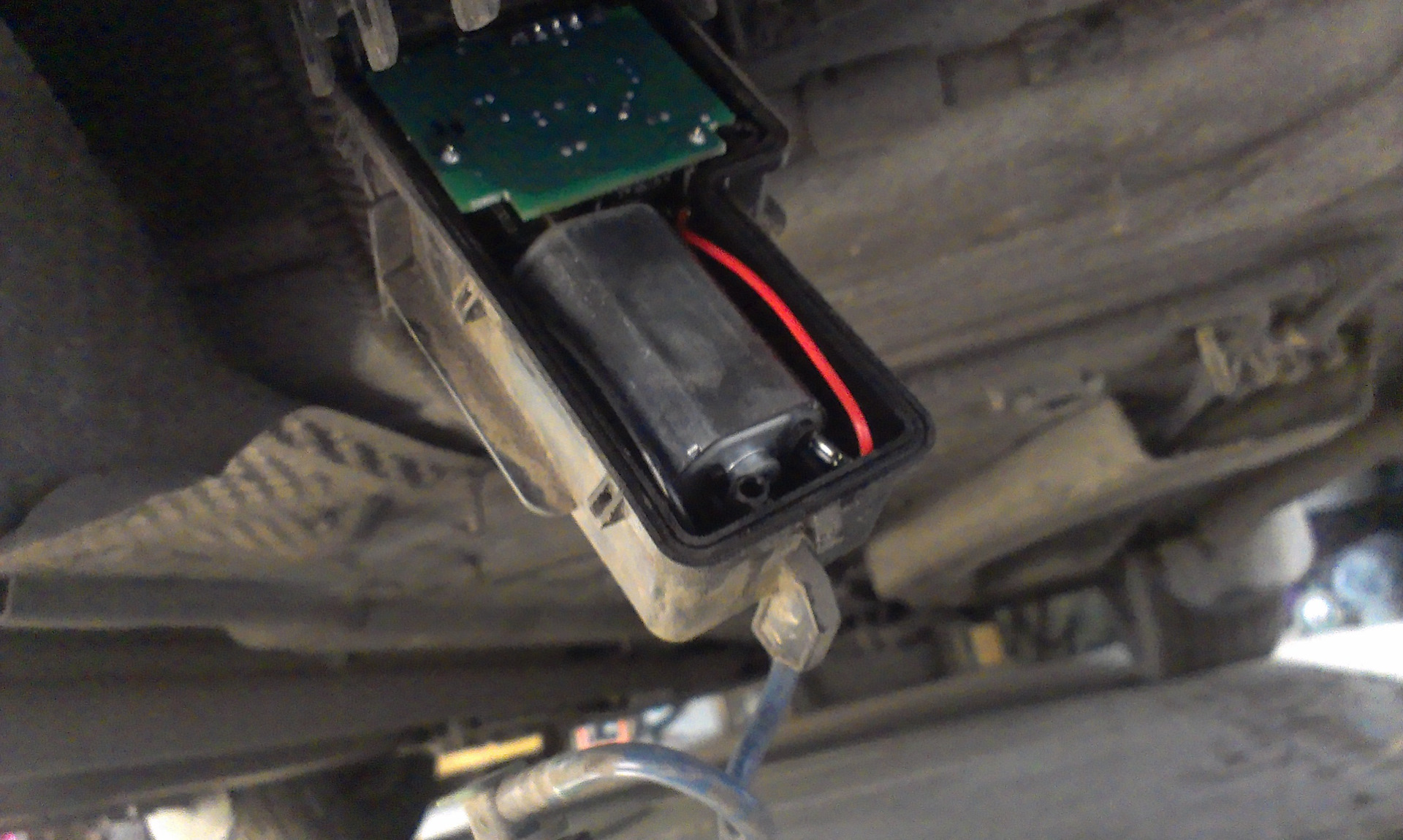

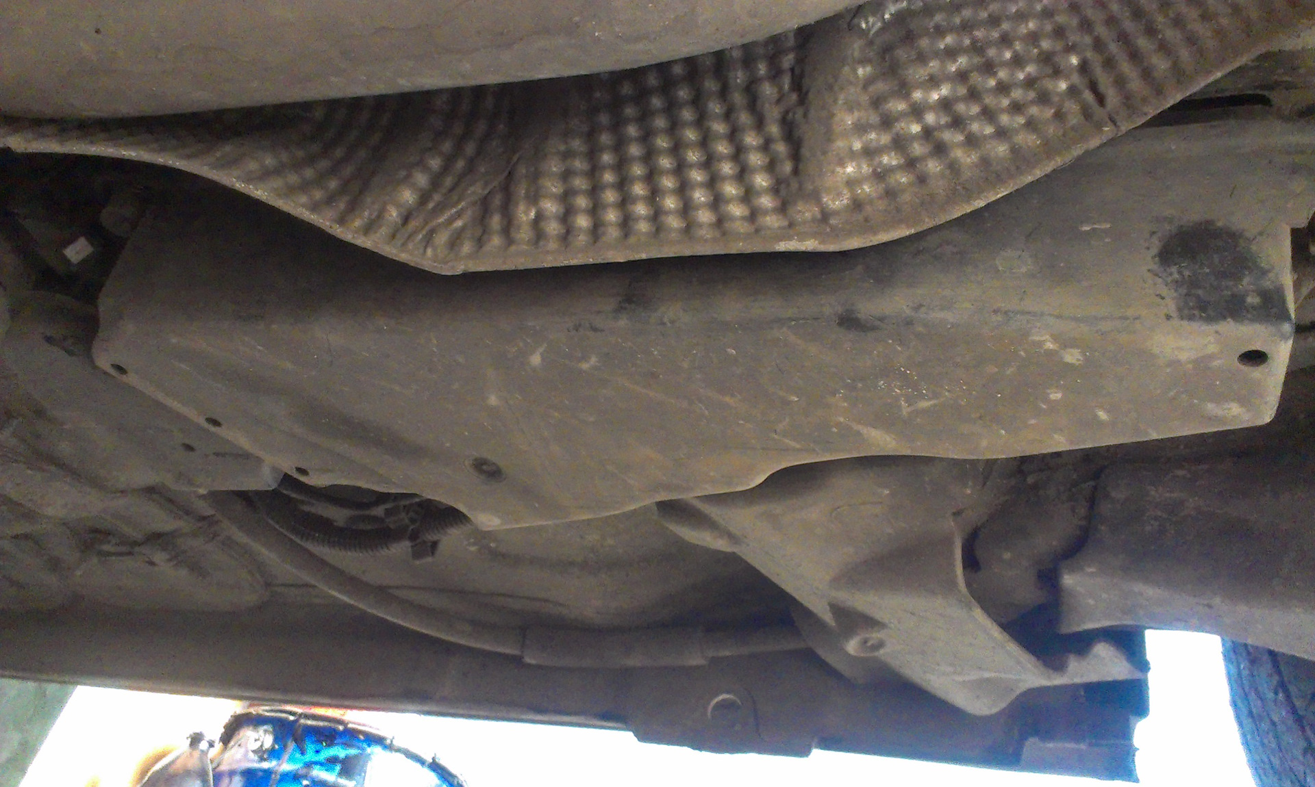

Залез под авто, посмотреть на присадку Eolys есть она или нет. Увидел коробочек, где она должна быть

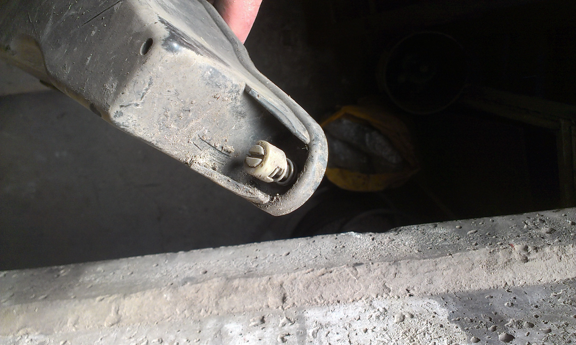

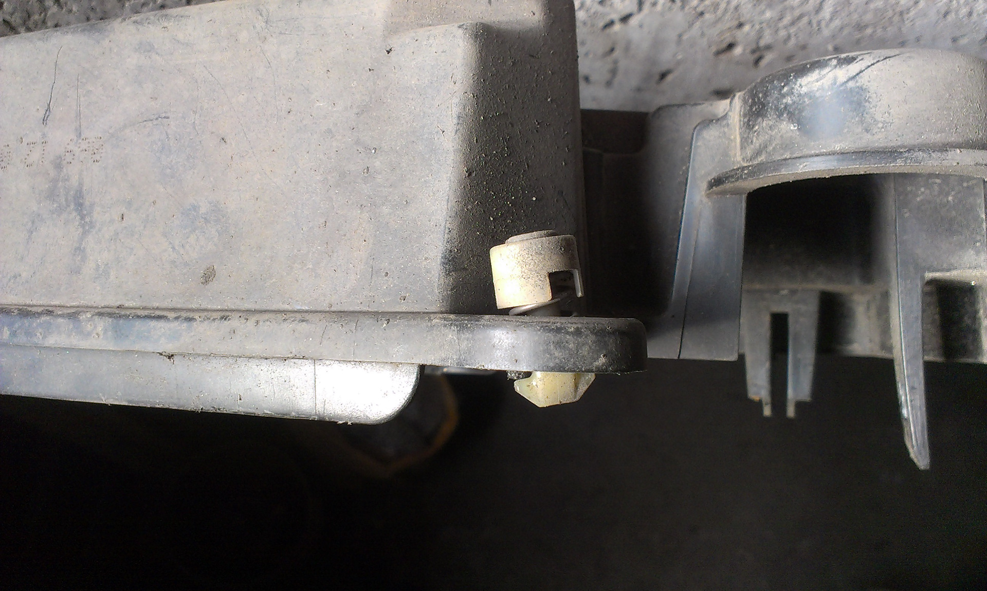

далее откручивает 3 винта, они на пружинах

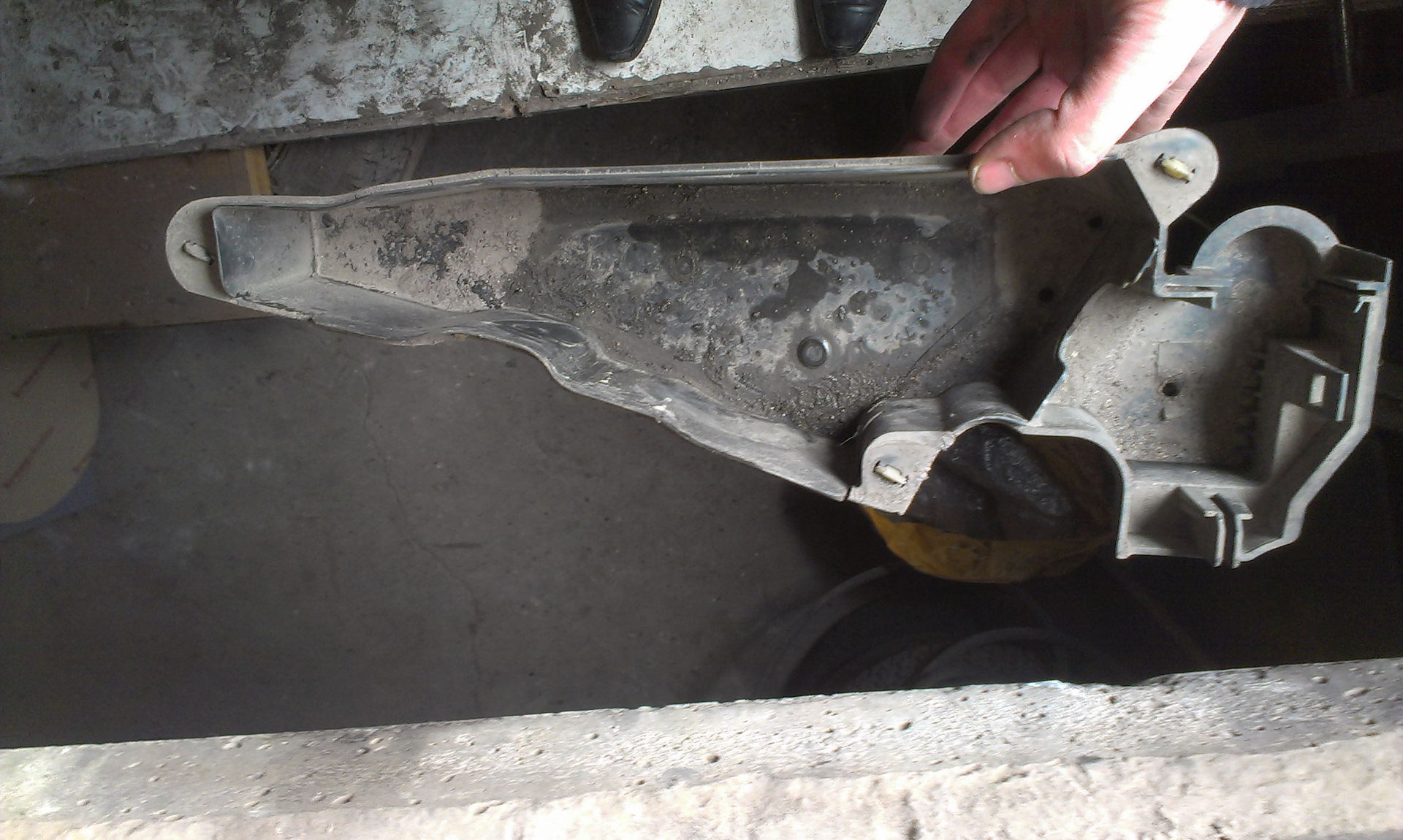

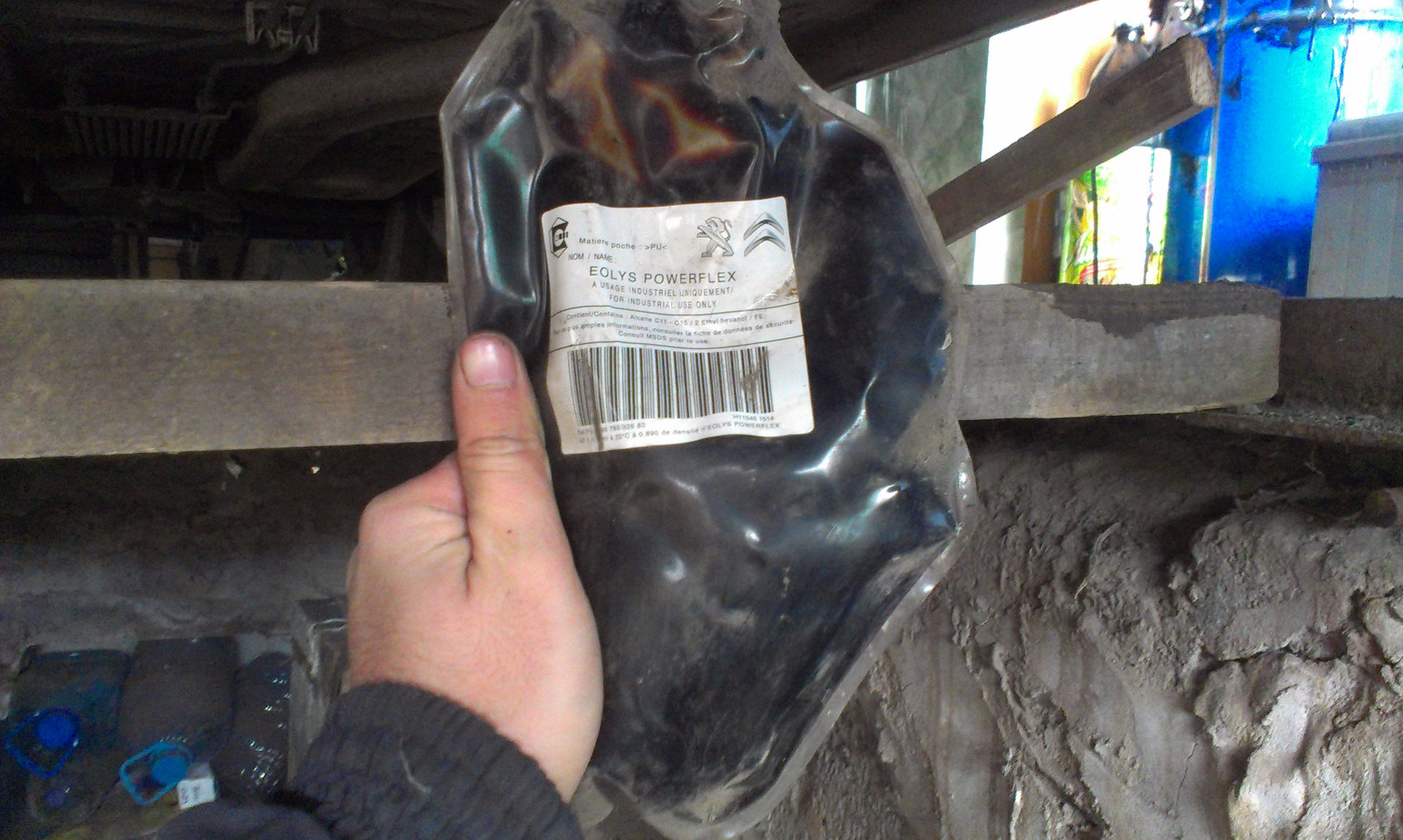

И достаем пакет с присадкой
Ее там почти 1л, значит дело в другом. Глянул еще моторчик, который ее подает, на вид вроде целый, не ржавый, контакты сухие
Собираем все назад. И еще я заметил, что короб этот был треснут и его уже открывали. Значит присадку уже меняли.

По ходу много Eolysa было подано в бак. Если он подается с каждым открытием бака (если я правильно понял), то я заправлялся перед этим и еще сам раза 3-4 бак открывал (леечку мостырил). И получается каждый раз как я его открывал, присадка попадала в бак и ее там стало много. Или я что-то не так понял? Или может я что нарушил, когда проверял наличие, присадки…
