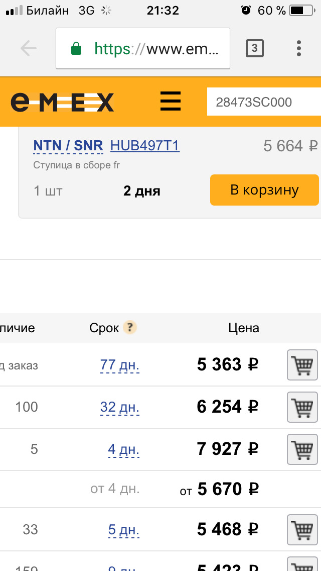

4 дня 4800 задняя оригинал
На каком ресурсе такая цена? У меня во время всё упиралось. За три дня до убытия и от Хабаровска более 200 км.
Я беру на emex
Спасибо. В Спб все в наличии было, даже не заморачивался с заказами.
Незачто, просто нафиг фебест, если оригинал по такой же цене)
Ориентировался на наличие, ограниченное время и Экзист. В хабаровск и край везут из Москвы запчасти и даже расходники. И цена оригинала 5600, ожидание до 14 дней. Оригинал других магазинах был под заказ ( из Владика) по 6500 и пох… что Япония 🇯🇵 рядом.

7 дней 4069 рублей передняя ступица оригинал
Тоже негатив слышал о фебесте, себе SNR наперёд поставил, тот же оригинал. Вообще странно что ступицы в хлам к 90тык, по направлениям гоняли ?
