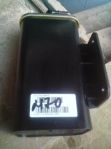

Идем и покупаем вазовский адсорбер 2170-1164010 за 650 руб. Или любой другой, который понравится и подойдёт по месту.

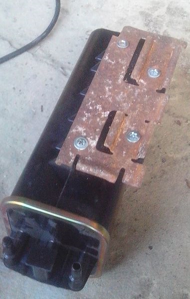

Снимаем сто старого адсорбера крепежную пластину, чистим, выпрямляем, проверяем, что после наших извращений она садится на свое место в крыле.
Крепим старую пластину к новому адсорберу. Примерно вот так.

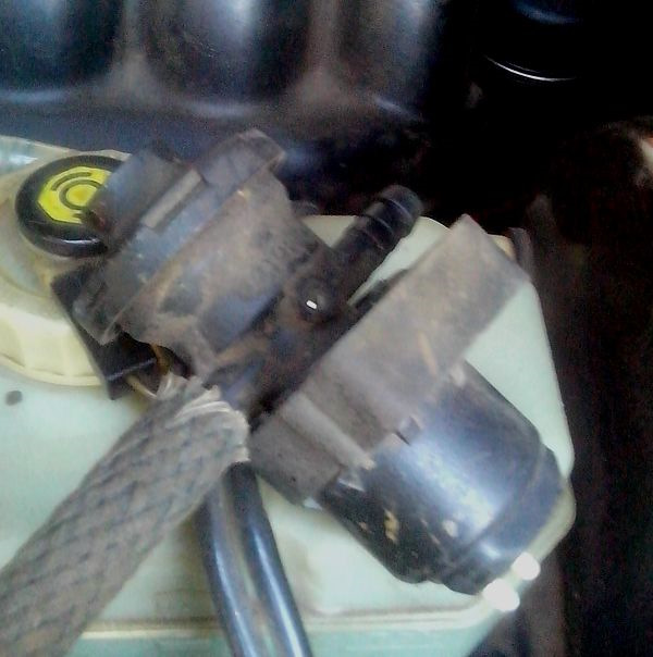

Далее пошел проверять управляющую часть системы. А именно — клапан продувки, именуемый в народе МОТ, по надписи на нем. Как правило он залегает в открытом состоянии и продувается насквозь, что и случилось у меня. В отключенном состоянии он должен быть закрыт! Снимаем, дуем в него, и опа, дуется в обе стороны, как РПГ-7 после выстрела.
В принципе, по задумке авторов, он неразборный, но русский человек его может разобрать, смазать и вернуть к жизни. Вопрос в том — надолго ли?
Оригинал на экзисте стоит чтото около 6700 руб. Ну что же, не будем покупать, ответим таким образом на санкции Германии против нас. И, как велит нам руководство, будем делать импортозамещение.
Оно предлагается такое:
ВАЗовский клапан вентиляции. Стоит на многих машинах. Отдельно от адсорбера. Есть вариант конструкции вместе с адсорбером, тот нам не подходит, ибо надо допиливать.

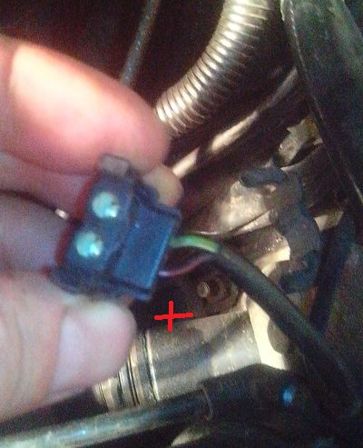

СтОит он 296 руб вместе с разъемом к нему. Управляется массой с контроллера. + там висит постоянно при включенном зажигании. Таким образом и находим плюсовой контакт (отмечен на фото). Подключение шлангов: трубка ближе к разъему — на впуск. Трубка дальше от разъема — на адсорбер. Хотя, по моему, для вазовского клапана все равно. Для мерсовского почему-то направление движения стрелкой показано.
Далее, ищем плюсовой контакт на мерсовом разъеме.
С помощью тестера определяем (на снятом разъеме), на какой контакт приходит +. Это красно-черный провод, отмечен на фото. Внимание! Мерять напряжение надо тестером а не лампой, т.к. на втором разъеме в закрытом состоянии тоже порядка +6 вольт (с ключа контроллера).
Далее приделываем в соответствии с определенными плюсовыми контактами новый разъем. Старый не стал убирать. Вдруг когда-нибудь мы опять будем с рейхом дружить и я куплю оригинальный клапан за 6700 рублей в знак нерушимой дружбы и сотрудничества.
