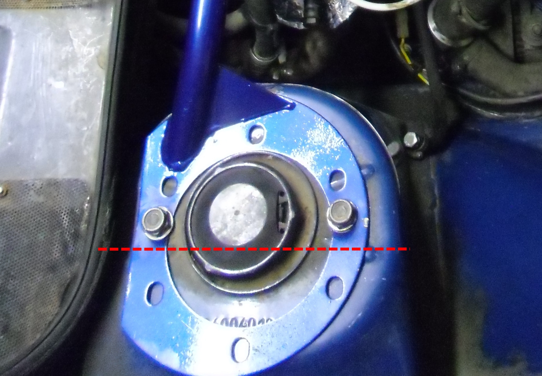

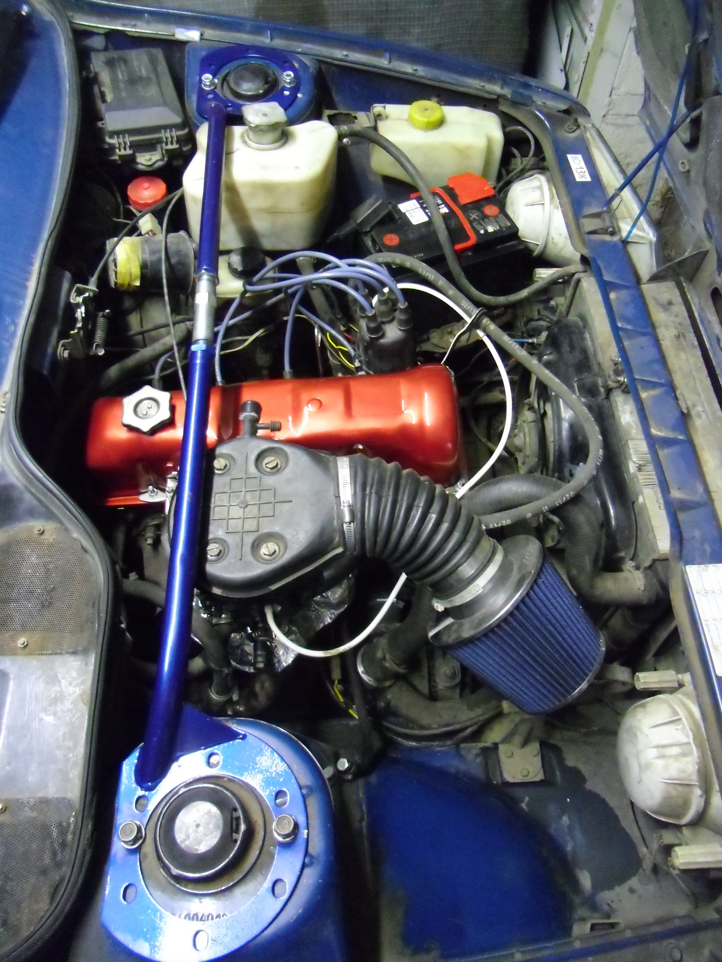

есть в наличии десятошная распорка, хочу поставить её в оду! Вопрос такой есть ли смысл её ставить или не стоит заморачиваться! Ну и один хороший человек подарил мне спойлер от четырки, поставил за двадцать минут! Всем ровных дорог !
2108-10 и сгон (шпилька с резьбами) от 2110, разрезанный пополам и части его закручены в трубы распорки. длина регулируется сгоном (втулкой) от 2108. лучше все это дело обварить чтобы не гуляло (а еще лучше самому сварить как надо). когда начинаешь удлинять распорку, то сразу же появляется место под ней для черепахи.

смысл в ней есть и большой. стаканы должны быть связаны. а еще лучше сделать её треугольной с третьей точкой (под замком капота на моторном щите).
Спасибо! Займусь как нибудь.
кстати кольца может сразу резать пополам. эти части все равно не нужны.
