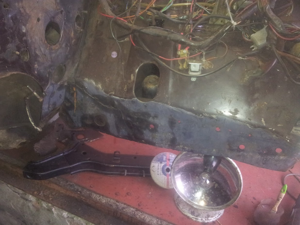

После снятия старых лонжеронов я увидел разрушенное место крепления которое повредила коррозия, которое пришлось вырезать до живого метала и потом все выварить с нового метала и усилить (фото усиления позже), при этом надо что бы соблюдалась ровная плоскость прилегания лонжерона иначе будут проблемы в дальнейшем.
После реставрации места крепления лонжеронов желательно его обработать преобразователем ржавчины в несколько подходов.
Так же изрядно от корозии пострадала часть с передней арки в месте крепления бампера, она была вся в мелких ямках от поверхносной корозии и стала очень хлипкой.
И её пришлось усилить листом метала 1мм, наварив его поверху по верху, что бы придать жесткости конструкции и избежать скорого появления дырок и в дальнейшем внутреннею корозию внутри новых лонжеронов, после чего жесткость увеличилась в рази=)
осталось только обработать=)

Вот готовые лонжероны
После сварочных робот желательно их обработать преобразователем ржавчины и покрасить)
Вот примерно так выглядит после реставрации=) Дальше пару нюансов которые надо решить в подкапотном пространстве и покраска=)
