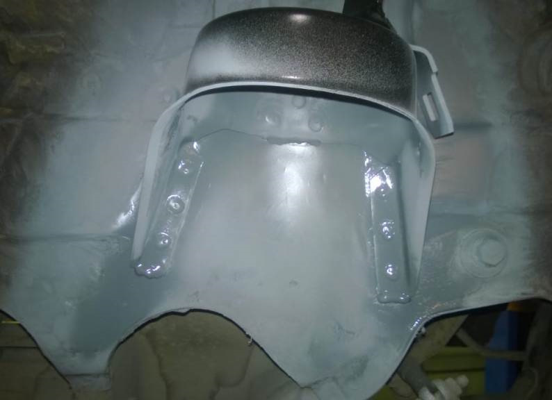

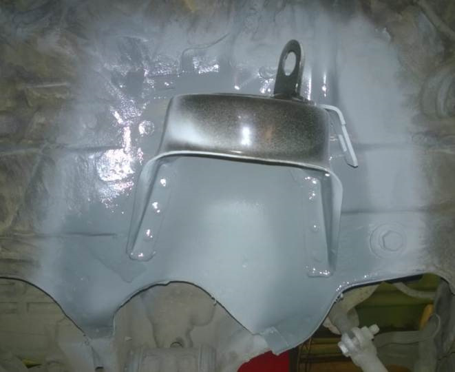

Выполнен самый сложный этап — ремонт лонжерона и приварка новой опорной
чашки пружины.
Вечером Мастер прислал отчет © о результатах завершающего этапа
ремонта лонжерона.
Сегодняшний отчет.

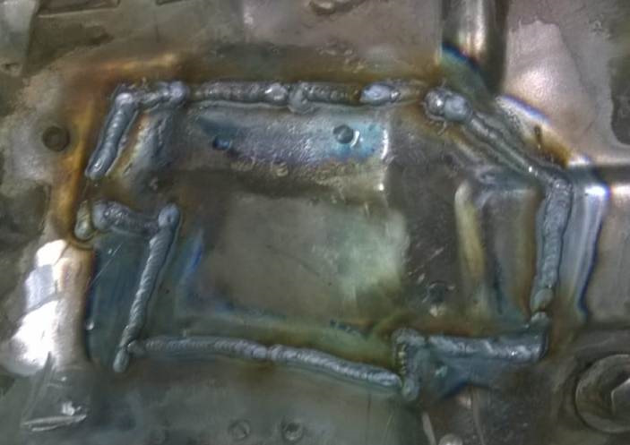

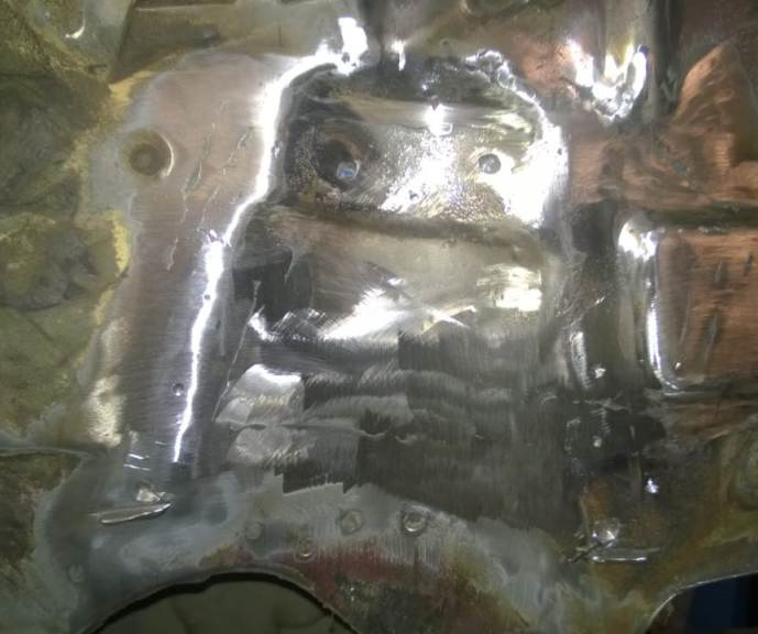

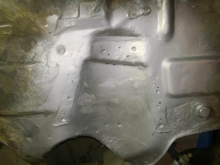

Швы ещё не зачищены.

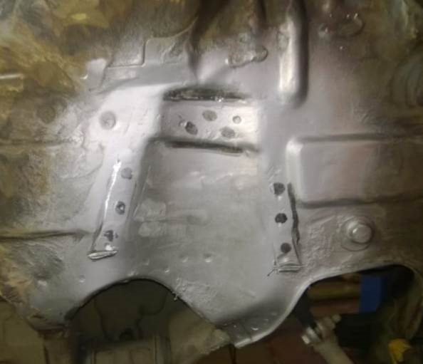

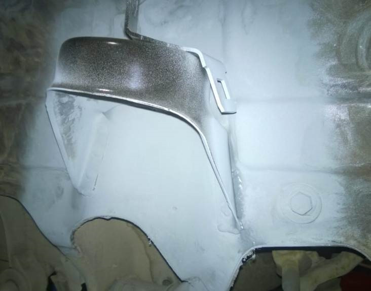

Швы запилены и подготовлено место для установки чашки.

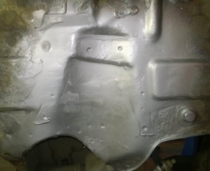

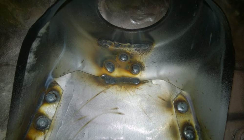

Грунтуем двумя тонкими слоями.
Грунт быстросохнущий, поэтому через несколько минут размечаю
точки сварки и полоски под сварные швы.
Если присмотреться, то видно на фото.

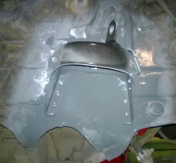

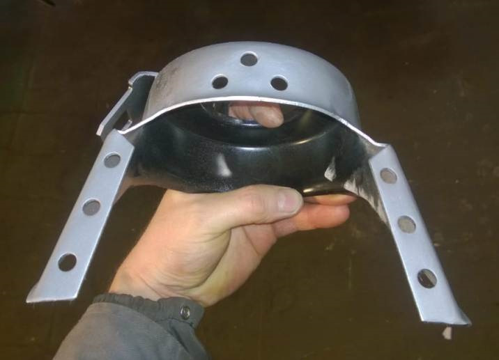

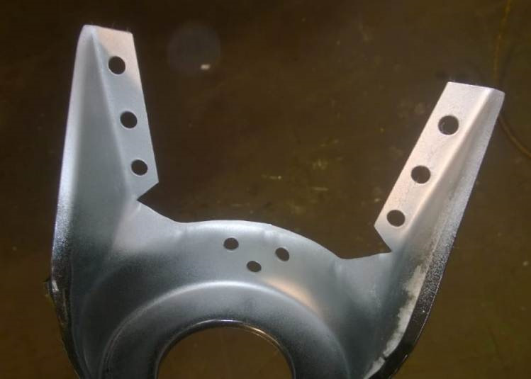

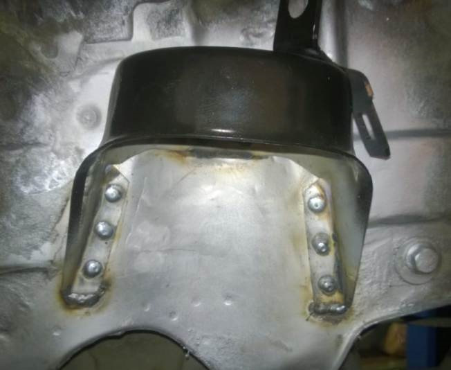

Затем зачистили и загрунтовали чашку. Грунт тот же, сварочный.

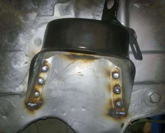

Ну и наконец, рааааз и чашка на месте. Геометрия и размеры соблюдены.
Для прочности добавлено несколько стежков.

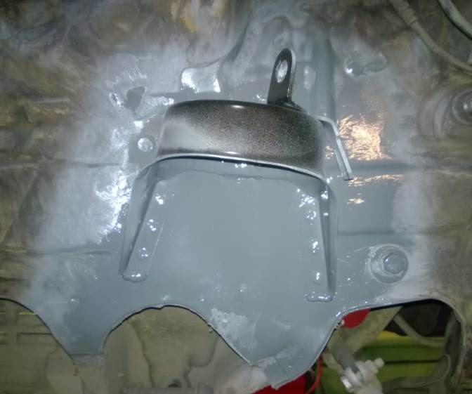

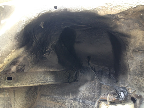

Затем я смыл обезжиривателем продукты горения и…
Обработал свежие точки и швы.
Главное дать ему просохнуть.
Через несколько часов видно, что на местах сварки он ещё не просох.
И только тогда, когда всё высохло, проходим еще двумя слоями.
По чашке всё.
Cфотографировать, как я залил внутреннюю поверхность
пока не получилось. Как материал подсохнет, попробую засунуть эндоскоп
и сделать фото.

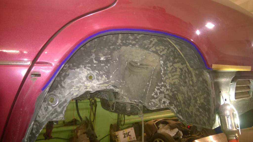

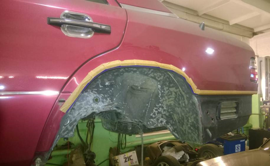

А пока сохнет чашка я начал укрывать автомобиль 🚗 для начала того самого процесса,
ради которого всё мы и затеяли!
Завтра грунтуемся.
Процедура оклейки проста, контурный скотч где нужно и обычный малярный, потом пленка.
На сегодня всё!

Хорошая работа, только швы вокруг стакана обязательно герметиком надо залить!
Спасибо Мастерам за качественую работу.
Все еще впереди.
Glebon
Швы вчера замазать не возможно было, так как грунт был не просохший, а вот сегодня, да, обязательно, но это будет в следующей части!
