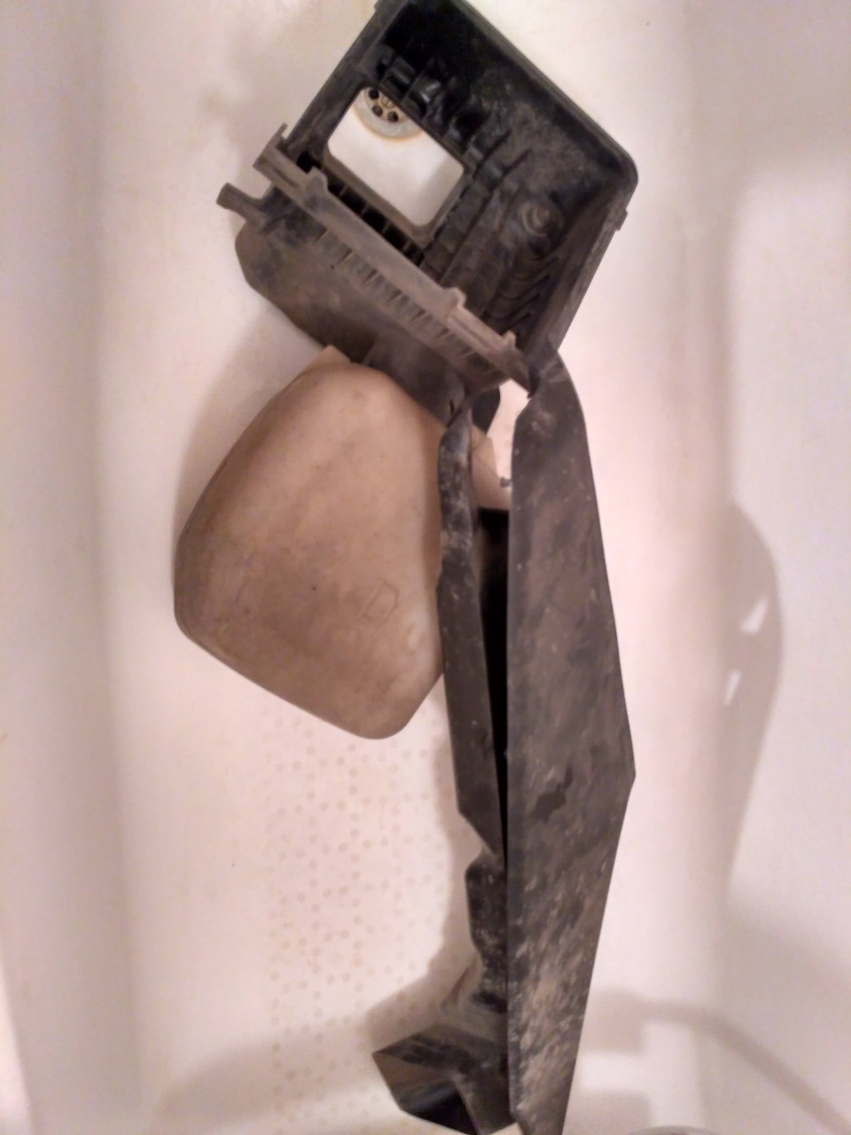

Начал с замены воздушного фильтра, промывки его корпуса, крышки, патрубка
и интересного инженерного решения, как я понимаю — влагоотделитель/отстойник.

В общем теперь у меня под капотом немного Тойоты, поведение машины наконец-то стало стабильным, ровным, четким, по- самурайски. Ездить стало — одно удовольствие. Битва выиграна.
