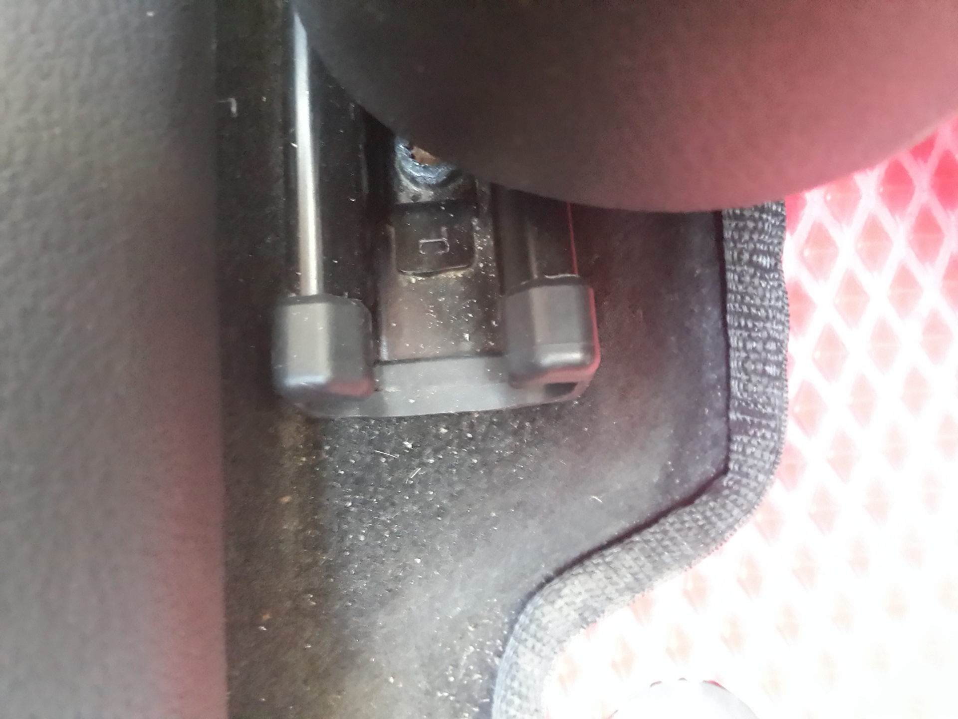

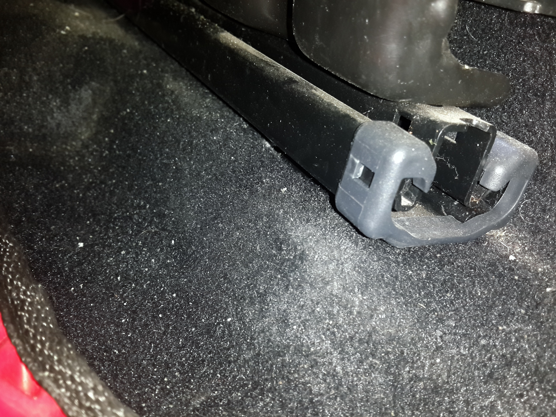

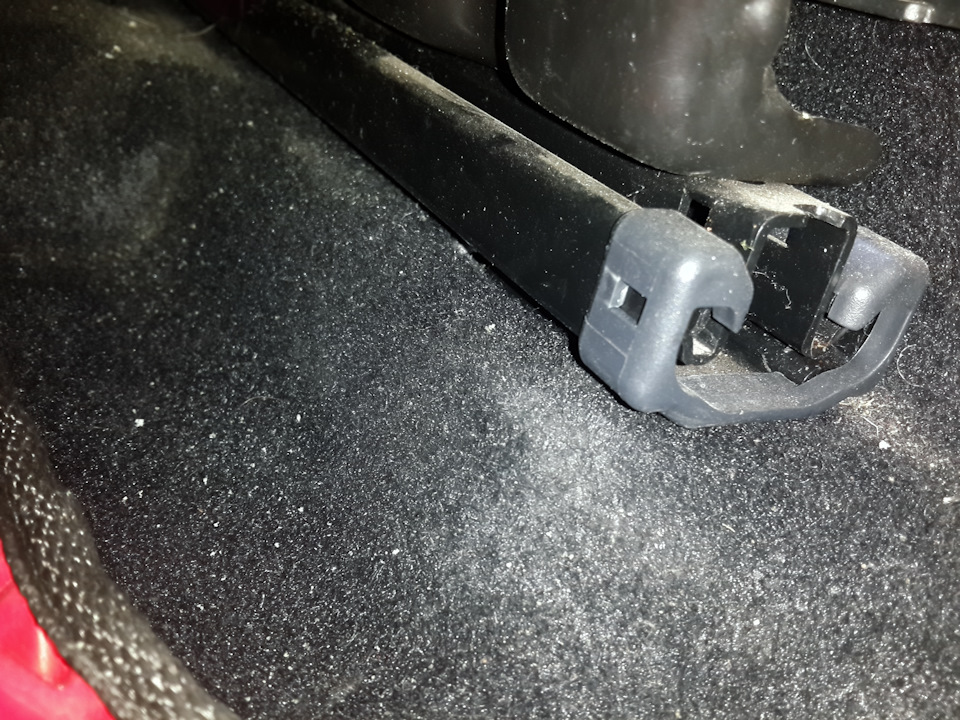

Решил купить всякую мелочь для автомобиля. Сегодня напишу о пластиковой заглушке, код для заказа: VAG 5J7 881 477 4 7H .
В примечании к заказу на сайте emex отображается, как (skoda), планка/нак
Брал 8 штук по 42 рубля за штуку, как раз тратится на каждое сиденье по 4 накладки. Сейчас цену дешевле показывает, всего по 35 рублей.
Сами накладки ставятся с характерным щелчком. Для того, что бы они лучше держались, слегка их подбил через тряпку молоточком. Встали так, будто всегда там и стояли!

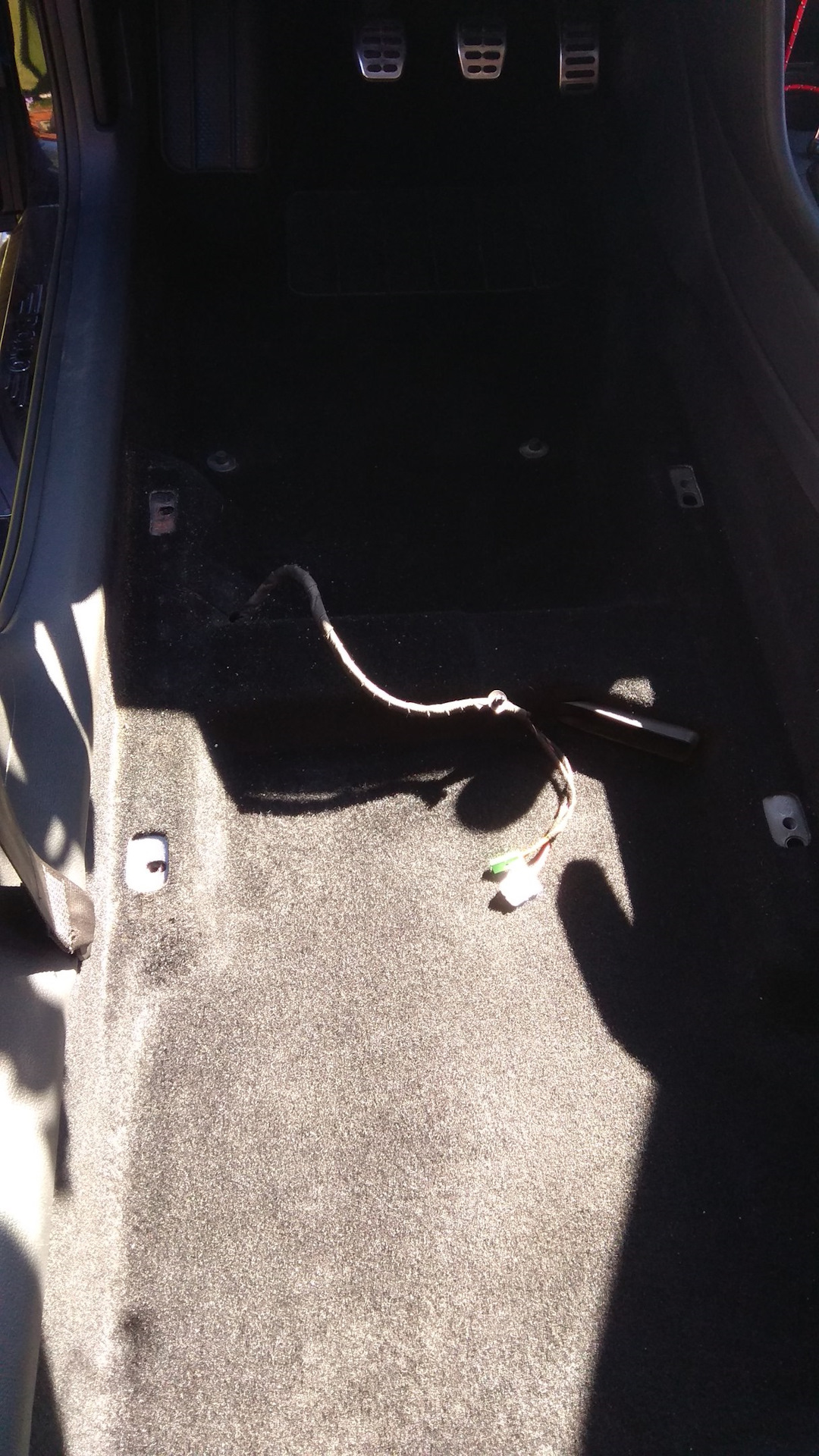

За чистотой в машине всегда слежу: регулярно провожу влажную уборку салона, пылесос. А вот под сиденьями трудно убрать, так как не нашёл я такой щетки для пылесоса, которая сможет достать всю грязь. Когда ставил заглушки на салазки сиденья, то понял, что там очень грязно. На улице было тепло, и погода позволяла возиться с машиной. Поэтому решил снять передние сиденья своего Polo, в «душе немца", и как следует провести уборку. Для откручивания сидений понадобятся биты XZN (Spline) 12-ти лучевая звезда. Но у меня их не было, обошёлся набором Torx, уже на месте подбирал по размерам нужную биту. По-моему это Torx t50.
Я учился на своём опыте, методом проб и ошибок Ниже важная информация для тех, кто собирается снимать передние сиденья! Когда ставил их обратно, то три болта встали хорошо, а один болт никак не хотел закручиваться. Пришлось заново всё разбирать и ставить.Что бы у вас такого не случилось, ниже
Инструкция, как правильно снимать сиденья на автомобиль Volkswagen Polo Sedan:

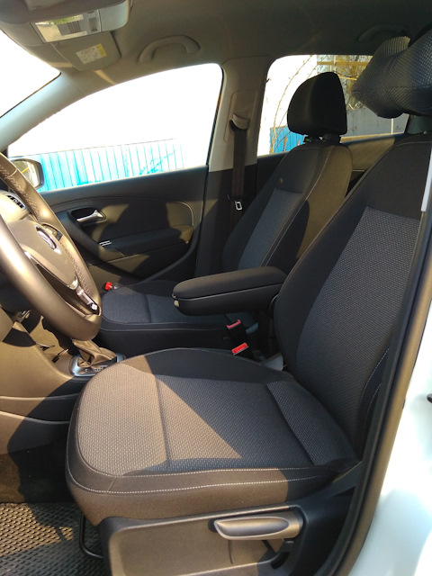

1.Переднее сиденье сдвигаем назад до конца и на железных салазках откручиваем два болта. Первым откручиваем болт, который идёт ближе к центральной консоли. Если так не сделать, то вы столкнетесь с такими последствиями, что когда будете обратно закручивать — три болта будут сидеть жестко, а этот один будет плавать! Это сделано специально для того, что бы было пространство для прикручивания из-за технологических разбросов.
2.Сдвигаем до конца вперед и на салазках откручиваем оставшиеся два болта.
3.Сиденье отодвигаем максимально назад к задним местам. Приподнимаем и выдергиваем 3 пистона крепления проводки к сиденью.
4.На водительском сиденье дополнительно отключаем разъем датчика не пристёгнутого ремня. Отсоединяем разъем подогрева сидений, если он у вас есть в комплектации автомобиля.
5.Снимаем подголовники, они могут мешать.
6.Осторожно вытаскиваем сиденье через задние двери, так как там места больше. Удобнее сиденье вытаскивать вдвоем, что бы железные салазки не поцарапали пластик в салоне. Поэтому один из салона подаёт, другой с улицы принимает. Такую же схему проводим и со вторым сиденьем, я ещё запомнил, где какой болт изначально стоял. Потом обратно те же самые вкручивал на то же место.

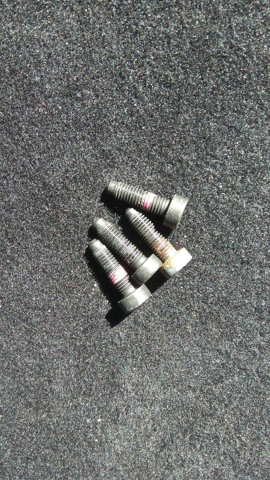

Для тех, кто сорвал резьбу на данный болт, прикладываю артикул, что бы можно было заказать взамен новый:
VAG N 908 921 01
Собираем переднее сиденье в обратном порядке. Первые три болта наживляем, затем уже тот, что откручивали первым. Далее эти три болта затягиваем, потом "плавающий". При закручивании болтов на салазках передних сидений не прилагайте чрезмерного усилия и направляйте болт точно по резьбе. В противном случае это чревато срывом резьбы и покупкой новых болтов, ибо они очень нежные, будто одноразовые!
