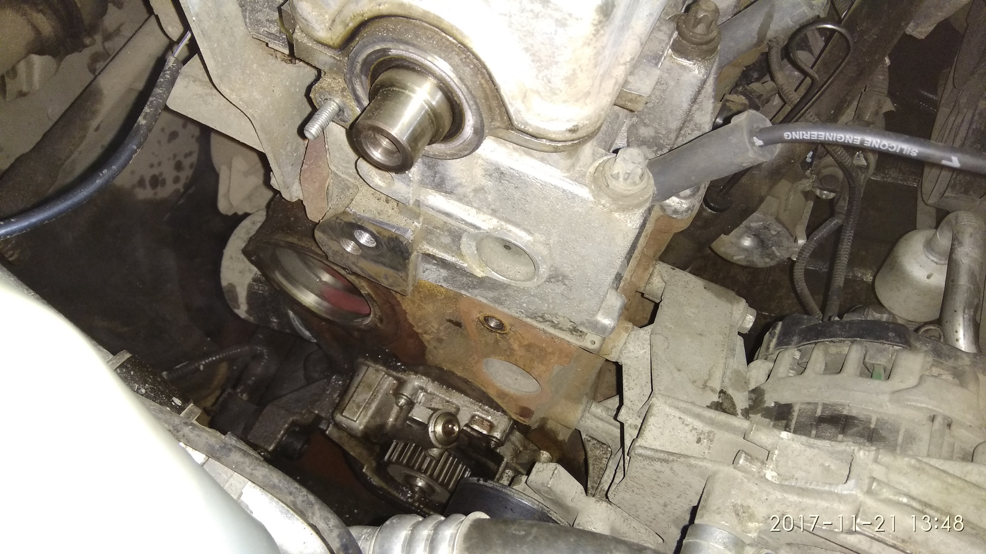

Пришла суббота… гараж… решил проверить… секас конечно тот ещё… поодомкрать, выставь по меткам, сними колесо, а там ещё по пути всякой хрени вагон — пыльники и т.п. болты крышки кожуха грм, один внизу такой сексуальный что чуть руку не изломал и пыльник т.к. лень было откручивать саморез который держит его спереди.

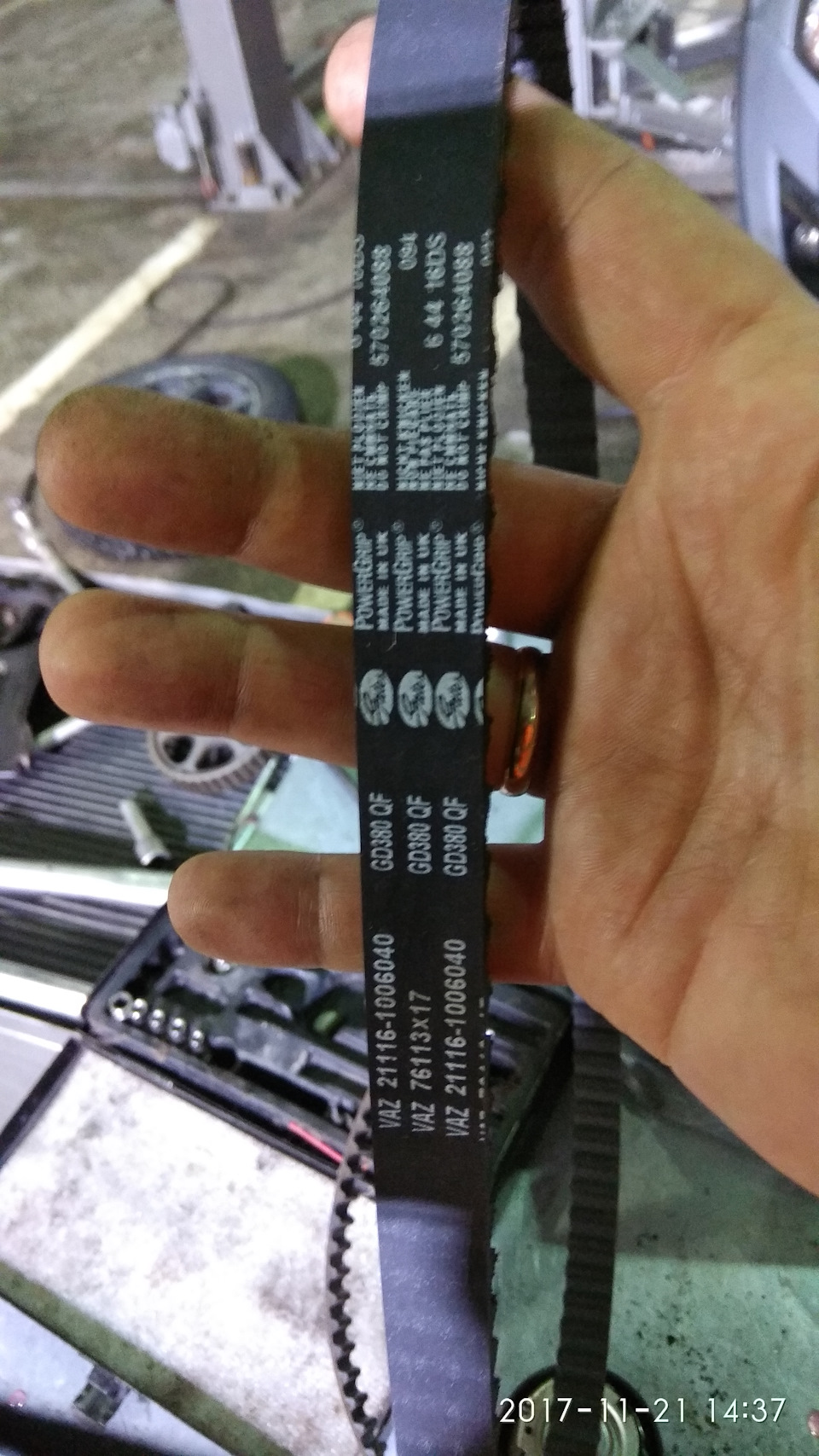

Ладно! все мещающее поснимал — добрался до ремня. Открутил ролик. Вытащил на свет это изделие на букуву "Г"… Написано Gates… было когда то))) Выворачиваю ремешок… а там опппааааа:
Там зубья ремня уже досвидания начали говорить… п*** под замену срочно… Оо

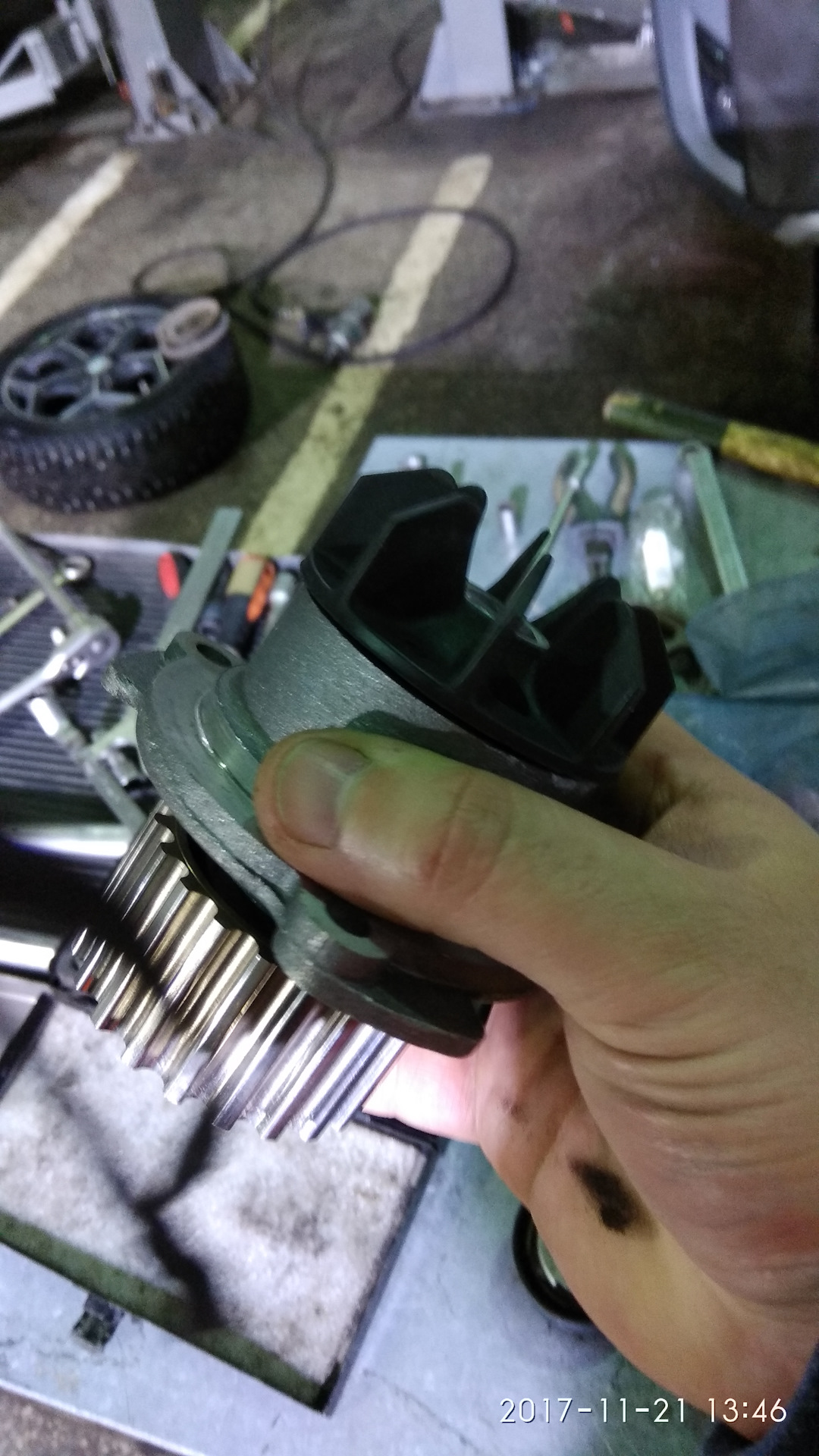

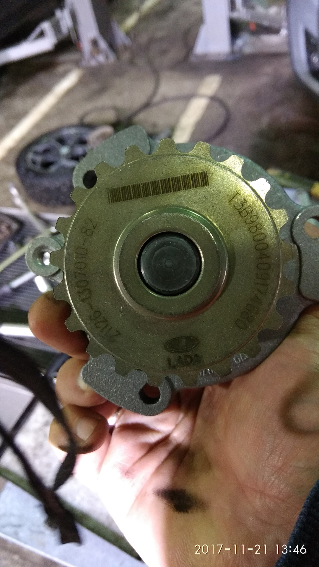

Но без косяков в автосити тамбов тоже не бывает… Слесарь взял со склада то что дал ему кладовщик, и пошел ставить, оказалось после того как слесарь уже поставил попму на место, посадил все на герметик…
Ёптэ… прибегает кладовщик и шушукается с ним… оказалось он дал помпу не от 21116 а от 21126…
Ниче, нормально, её другому кому нить поставят…))) Снимает попму 126 — ставит помпу 116.

Какая разница какая помпа 116 или 126, шестерня только одна уже другая немного шире и всё, на скорость не влияет
Форма зуба они сказали другая.
Офы в своём репертуаре)
Ronin-666
Одна и та же! 126 на полсантима шире

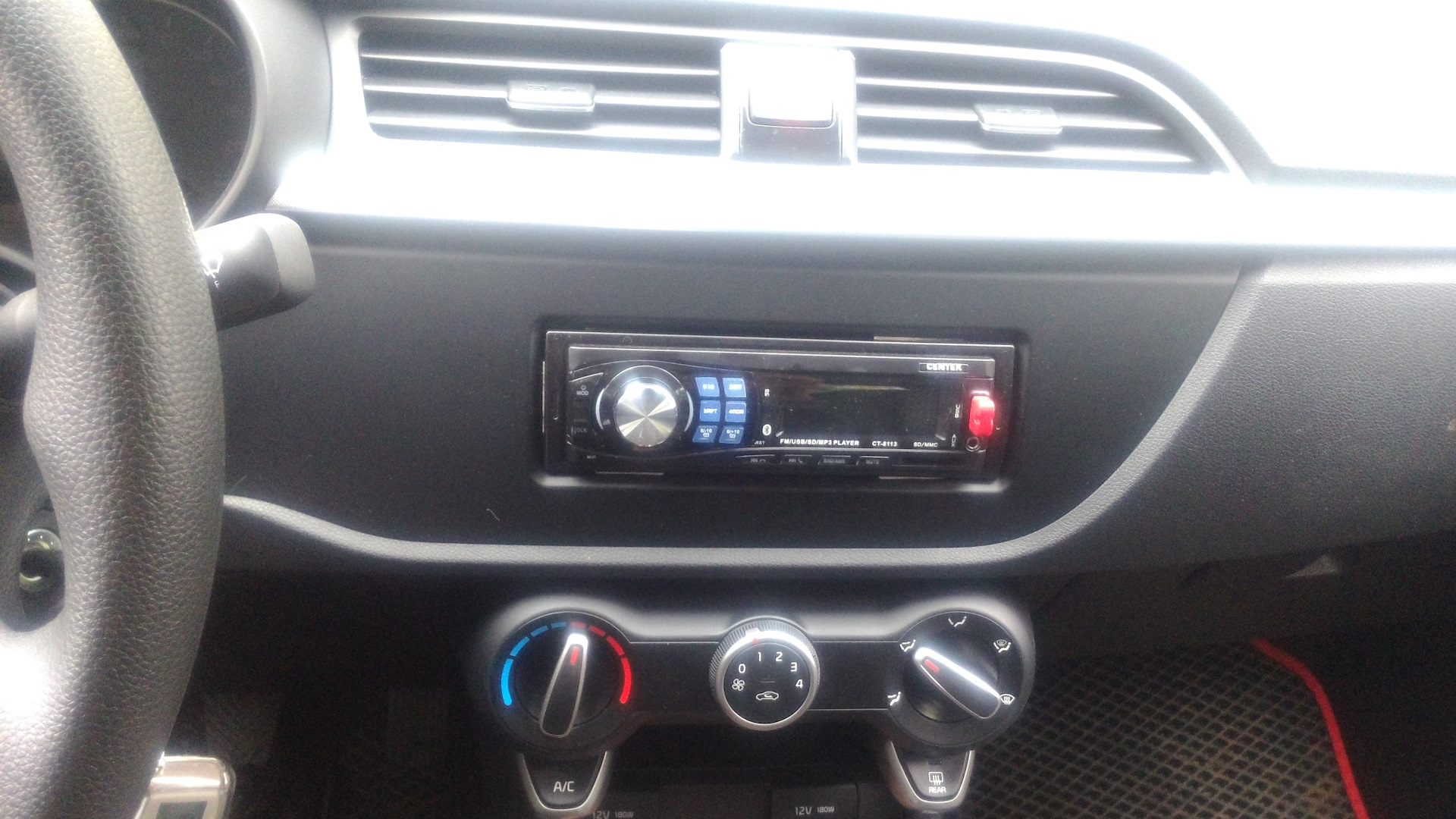

Про магнитофон: я не знаю что это на фото, но у икслайна минималка, 774к и там стоит монохромник мафон, такойже как у меня в калине.
