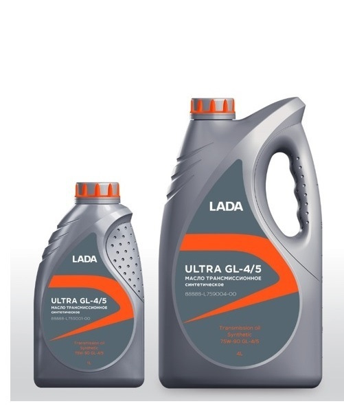

Говорят на тнк нормально едет😂😂😂
на ТНК-то может и нормально едет, а вот уже с ТНК — не едет ))))
+1

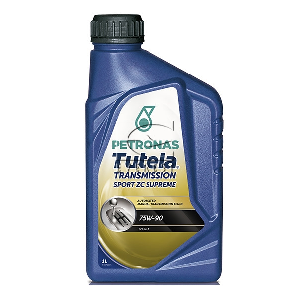

Оригинал 4200-4400₽ за 2л можно ж и поинтересней найти в эти деньги или чуть дороже
capitallube.ru/shop/tutela_t_technyx__p104/, попробуй здесь
Спс!
Petronas бери, напиши Максиму (snorm), или Лелику))
Как вариант дядь;)
На сайте Bruce, говорят это самое лучшее, вот только проблема будет найти его…
Спс, напишу Женьку

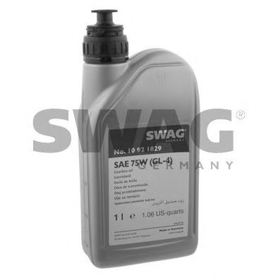

а это?
Что-то оригинальное. Но не факт, что для моей коробки.
а коробка какая DSG?
У каво?
не у каво -а у чего, у твоей машины?
И у Кости и у меня — механика вообще-то!
Надо уточнить, а потом уже советы давать.
