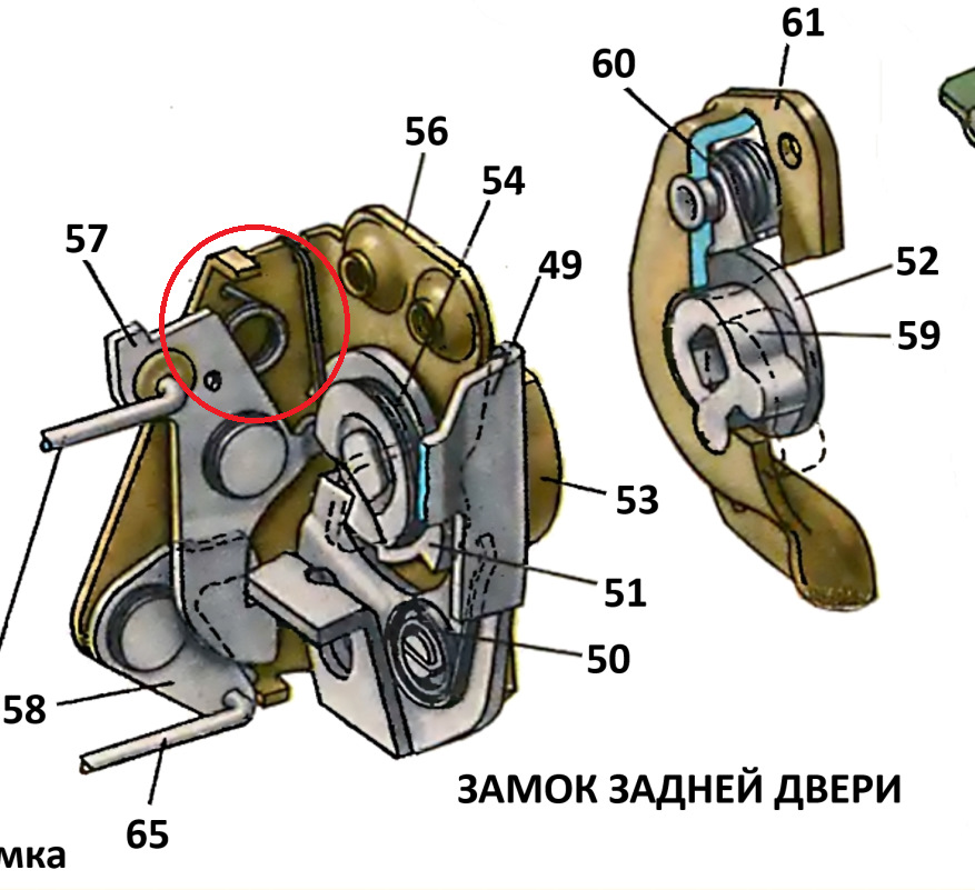

Теперь по установке ЦЗ. Оговорюсь сразу, я до этого не устанавливал ни ЦЗ, ни сигнализацию, по-этому, может что-то не так как делаю это профессионалы, так что извините, если что. Все проблемы, которые всплывут в будущем, если всплывут, будут публиковаться. Ничего скрывать не буду. И так, поехали. Первым делом, что я сделал, это снял обивки боковины ног, что б провести проводку в передние двери, далее снял пластиковый порог возле пассажирской двери, а возле водителькой этой накладки почему-то небыло (как и много чего в конкретно этом авто). Так же открутил ремни безопасности, потому — что не удобно было протягивать проводку в стойки к задним дверям и снял обивки центральной стойки. После этого начал устанавливать актуаторы в двери. С передними дверьми все относительно просто, в соответствующих местах просверлил отверстия под актуатор, который установил параллельно тяге (получается, что актуатор смотрит вверх). И да не забывайте полностью вытянуть актуатор, а затем фиксировать его с тягой. С задними же возникли небольшие трудности. Как оказалось, усилия актуатора фантом не хватает для того, что б потянуть тягу. Проблема в пружинках в замках. Об этом уже много писано на драйве, но я покажу что это за пружинки и где они, если вы не против, потому, что для меня сначала было не ясно. Откручиваем 3 болта замка двери, откручиваем гайку рычага тяги кнопки закрытия двери и снимаем пружинки. С 2-х дверей соответсвенно должно получится 4 пружинки.
И так, убрав пружинки, процесс закрытия дверей изнутри становиться намного легче. Перед установкой замков, я их прочистил заменителем WD-40, смазал графитовой смазкой, не знаю правильная ли это смазка, так как в гараже другой под рукой не оказалось. Установив обратно замки дверей я убедился в том, что актуаторы выполняют свою функцию и услилия хватает для закрытия. Но, с правым замком случилась странная вещь, дверь закрывается, но нажатием на кнопку в салоне, вроде как все срабатывает, но снаружи дверь открывается! Вобщем решить это удалось следующим образом. Ослабив гайку рычага кнопки закрытия двери я сняв замок, переустановил его поновому, зафиксировал его 3-мя болтами, но только теперь я зажал гайку на рычаге после закрытия двери. Только после этого дверь не получалось открытить снаружи. Что это было, мне до сих пор неясно, возможно как-то неправильно установил замок, так что дополнительный рычаг 57 не подходил полностью к рычагу наружного привода 49.

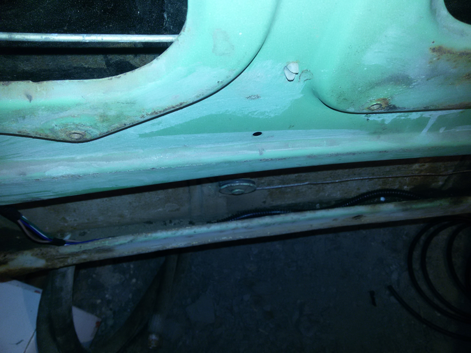

Дальше скучный процесс просверливания отверстий в скойках и дверях, прокладка проводки. Оказалось, что концевик правой передней двери вобще не соединен с другими концевиками, пришлось дополнительно проложить провод, благо я его взял достаточно. Повода укладывал в гофру ту, что поменьше, 5-ть проводов от водительского актуатора влезли с трудом, но влезли. Так же с двери в стойку выводил тоже гофрой, что не очень удачно, потому что она со временем, думаю, переломается, лучше в резиновые трубки(лично мое мнение, видел как на драйве делали и так и так, но планирую всетаки заменить, так как про трубки совсем забыл, и опять пришлось довольствоваться тем, что было под рукой). В дверях у меня забились отверстия для слива воды, а у нас как раз шли дожди, по-этому дабы не скапливались там лужи, я сделал по 3 отверстия сверлом кажется на 5 в каждой двери, некоторые просто просверлил старые-забитые. И гофру с проводами проложил по низу. Некоторые люди говорят, что нужно по центру вести, что б не купалась в воде, хотя что с ней будет, если все заизолировано, не знаю, поживу-увижу, если что, я уже говорил, напишу сюда) что да как.
