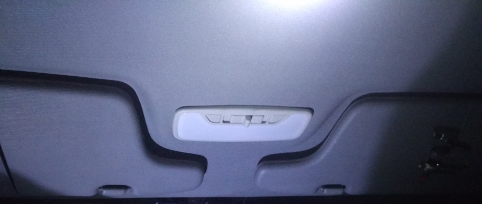

Наступила зима, темнеть стало рано, а рассветать поздно, тут-то и сказалась недостаточная освещенность родным плафоном.
Много читал об установке приоро плафона в салон, но на мой взгляд эта хрустальная люстра ну никак не вписывается в интерьер акцента, тем более, что плафон прозрачный и в ясный солнечный день через него можно будет разглядывать крышу изнутри.

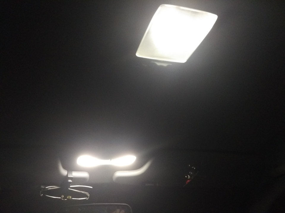

Моё внимание привлек штурманский плафон от патриота рестайл.
(парт:31633714070) Цена приятно удивила, всего 422 рубля. Также понадобилась фишка от модуля зажигания ваз за 45 рублей.

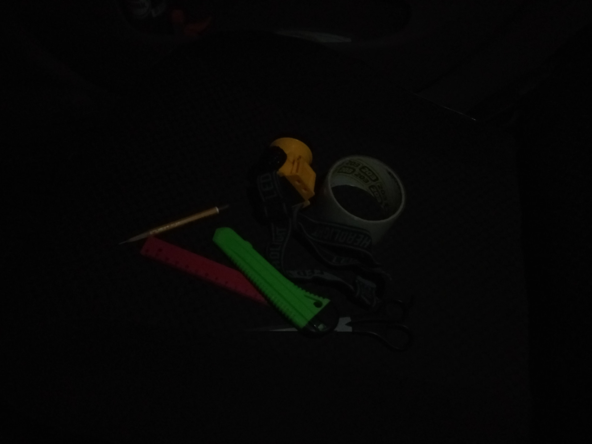

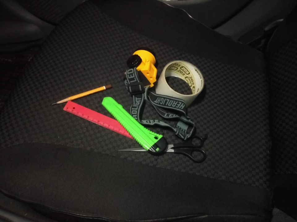

Установка в кратце: размечаем на бумаге, клеем бумажку на скотч к потолку, выравниваем и вырезаем канцелярским ножем по контуру. Далее тянем провода с родного плафона к уазавскому:
оранжевый — 1
черный — 2
зелёный — 3
Держится плафон на шести защёлках по бокам, по три на сторону.
Вставляем и вуаля:

В плафоне как я понимаю есть общий свет и точечные лампы? То есть три контура свечения?
Контур по факту один )
В плафоне всего 4 диода.
Каждая кнопка включает по два со своей стороны.
Переключатель по центру управляет сразу всеми 4 диодами.
Понятно. То есть левый, правый и общий
Да
