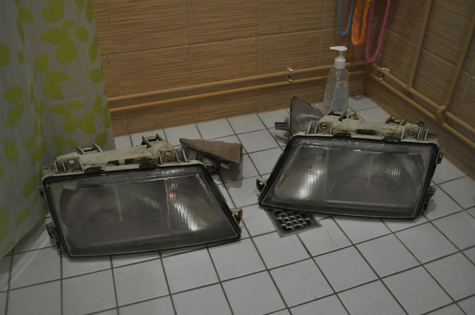

Последние два дня посветил головной оптике. Ни для кого не секрет, что свет на спринтерах в этих кузовах — не але. В принципе, если фары новые, либо не сильно загажены — они светят, ну или делают вид. Но, как правило, в машинах этих годов — отражатели и стекла либо усраны, либо просто пришли в негодность. Когда я впервые после покупки автобуса оказался один на один с темнотой — я ощутил всю прелесть моего "света". Такое ощущение, что светила лишь одна фара и светила она на расстоянии метров 4 от бампера. В общем, светом это называть было просто смешно — проще было телефоном светить при движении. Само собой, я было полез регулировать их, но, итог всем очевиден, думаю. Во-первых, на одной фаре "барашков" регулировки просто напросто нет (сбежали они от прошлых нерадивых хозяев), во-вторых, оставшиеся два "барашка" просто были сорваны, что и требовалось ожидать. Были опасения, что придется искать деньги на новую оптику, ибо надежд, что можно оживить эти, практически не было. Но, отсутствие лишних финансов творит чудеса и побуждает человека, порой, на самые дерзкие поступки.
Итак, днем, по "светлоте" делаем что-то полезное, а с наступлением темноты скидываем фары и забираем их к себе в норку. Первым делом устраиваем подопытным ледяной приятный теплый душ. Моем, драим начисто. После чего сушим и разбираем все, что только видим.
Один отражатель был совсем уставший — благо ему на замену в гараже был найден отражатель с другой фары. У него состояние нового. Отражатель второй фары еще походит сполна. Далее откручиваем и выбиваем заржавевшие наглухо "регулировки". Все очищаем, обильно смазываем, ставим на место и "садим" "барашки" на эпоксидный клей. Уже применял эту методу на другом спринтере — там прокатило. Как и тут, собственно. Ждем, пока высохнет — теперь все ручные регулировки выполняют свои функции :) Заодно приклеил одно отломавшееся "ухо" на корпусе фары.

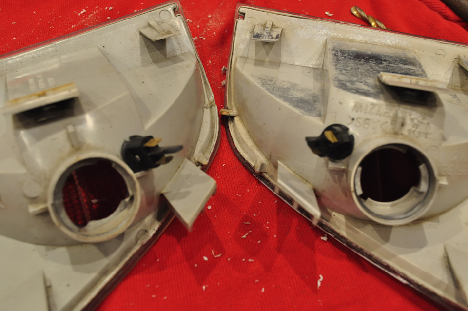

В моем случае имеем отражатели "глухие", т.е. без возможности установки штатных птф. Это вопрос решаемый. Для этого нам потребуется высверлить "заглушки" и найти на их место "площадки" под нужный нам цоколь. Но это на будущее, ибо этих самых "площадок" у меня нет, нужно искать. Плюс ко всему, теперь я ищу родную кнопку на два положения птф, а не на одно, как в моем случае. Может есть у кого за гуманную сумму? :)

Что такое "площадка" под нужный цоколь лампы?
Ну, патроны так называемые, металлические, как на ближнем и дальнем на фото. Для гнезда птф (что высверлил) там свои заводские патроны.
а между стеклом и корпусом герметик или просто уплотнитель, греть феном надо? и чем отражатели мыл?
Очень дельный совет по поводу дополнительных посадочных гнезд, спасибо!

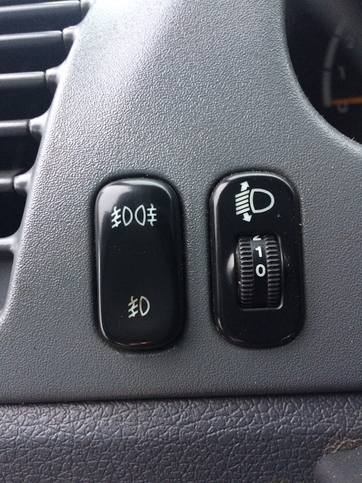

Кнопка та, что с завода стоит слева от руля на задние противотуманки. В одном случае эта кнопка двухрежимная — задние туманки/выкл, в другом случае трехрежимная — задние туманки/выкл/передние туманки. У меня в семье из четырех спринтеров ни на одном не стоит трехрежимной, а у товарища она стоит и соответственно с завода установлены туманки в передних фарах (на тех местах, которые я высверлил на фото выше)
Надеюсь, ты что-нибудь понял из всего этого набора букв :D
Перед. и зад. туманки/ выкл /перед. туманки

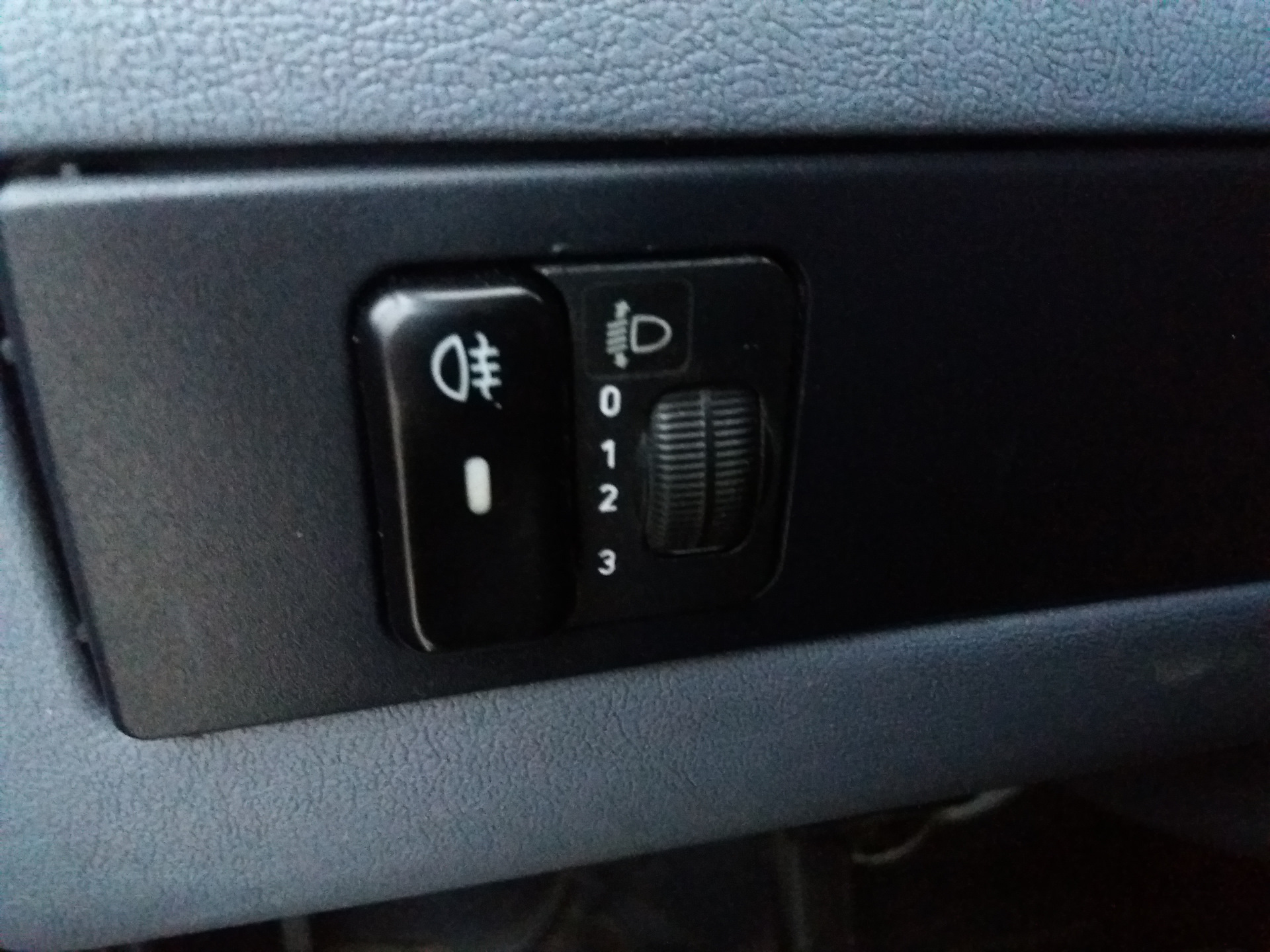

Это торпеда цди, у меня другая. Ниже вон скинули фото, какая у меня кнопка

Тоесть это только задние
Да, эта кнопка только на задние, у меня тоже такая.

Трех режимные кнопки насколько я знаю с завода стояли только на Vito V-klasse 638
Так что их надо искать на разборках Vito
Утверждать не могу, но у товарища на спринтере стоит эта кнопка и в головной оптике стандартно были врезаны передние туманки. Ну а так как во всех спринтерах стоят эти "заглушки", то предположу, что были заводские варианты установки передних туманок. Да и кнопки туманок на вито имели другой вид, если мне не изменят память. Хотя
Vitos89
Да и, не так давно с разбора брал фары головного и там так же были заводские цоколя и лампочки в передних птф.
Vitos89
На TDi у меня стоит.
