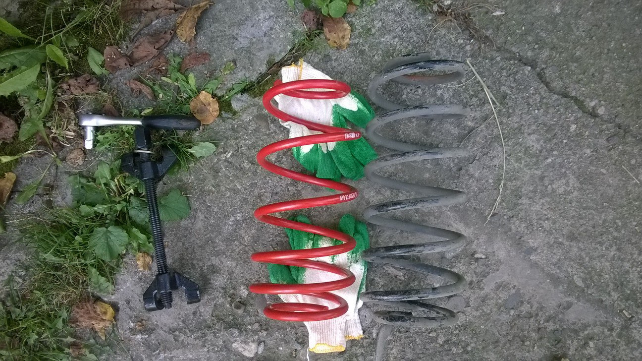

Как я писал тут, мне пришли из Германии новые пружины для занижения. Я сначала хотел спорт-подвеску типа TA-Technix, но отзывы были 50 на 50, поэтому пошел своим путем. Ранее были диагностированы проблемы как со стойками, так и с пружинами, поэтому менять собрался все комплексно.
Лист закупок:
Спереди:
— пружины H&R -40 (арт. 29543-1) — 186,62 евро с доставкой или 12940 рублей по тому курсу.

Перед я менял с коллегами самостоятельно за сутки. Естественно, самая дичь была в откручивании прикоревших гаек. Плохо откручивалась гайка крепления стойки сверху, мы взяли свечную головку, ее зажали разводным ключом, а насквозь пропустили шестигранник на 6 длинным концом вниз. Короче, шестигранник должен быть очень качественным для таких нагрузок, ибо один мы сломали и кое-как извлекли его остатки из гнезда. Ступичную гайку откручивали трехметровым воротком. Остальное снялось более-менее ровно, только с рулевыми наконечниками чуть помучался, ибо вазовский съемник не подошел, пришлось выбивать палец. Стяжки для пружин — вещь!

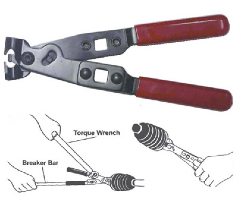

Стойки из сапогов вышли хорошо, сборка тоже без проблем. Поменял сразу и пыльники на шрусах, шрус у меня просто сбивается на себя молотком через проставку из дерева. Инструмент для натяжения ленточных хомутов тоже крут, рекомендую.

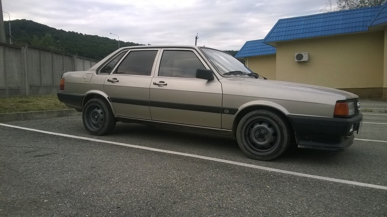

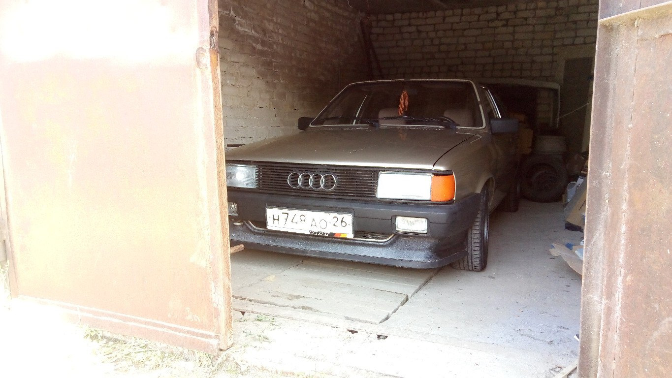

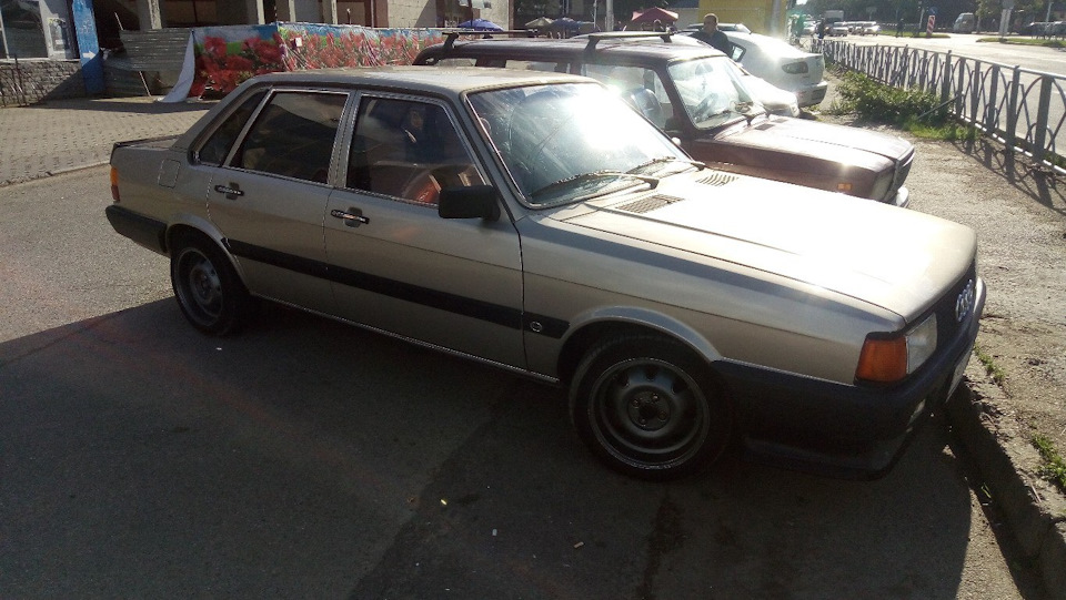

Сделал за 1200 р сход-развал и получил вот такой вид.
Однако, понравилось! Но прошло порядочно времени, прежде чем принялся за зад.

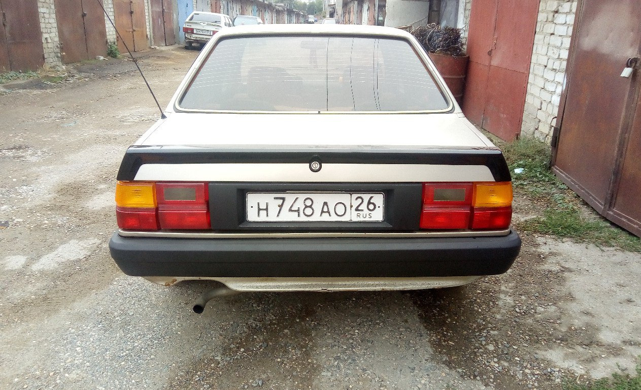

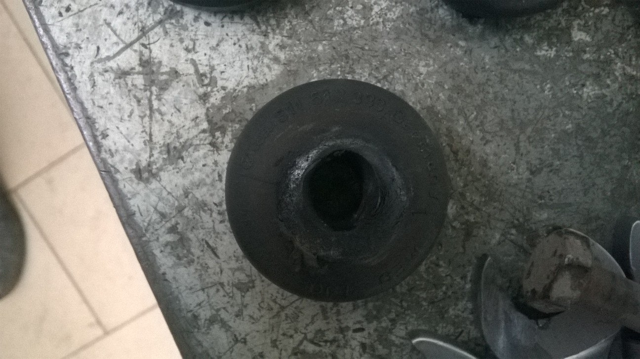

Сзади что-то адово стучало, надеялся, что полная смена подвески это исправит. Эту операцию делал на СТО (ок. 2000р), как оказалось — не зря. Крепление к балке просто срезали с проставками, ибо открутить не смогли.
А причиной стука оказались вот эти вот резинки на верхушках стоек.
Стоят конских денег, есть только оригинал со сроками до месяца, подобрать похожие не смогли, оставили как есть. Новые пружины поджали конструкцию, стуки пропали.

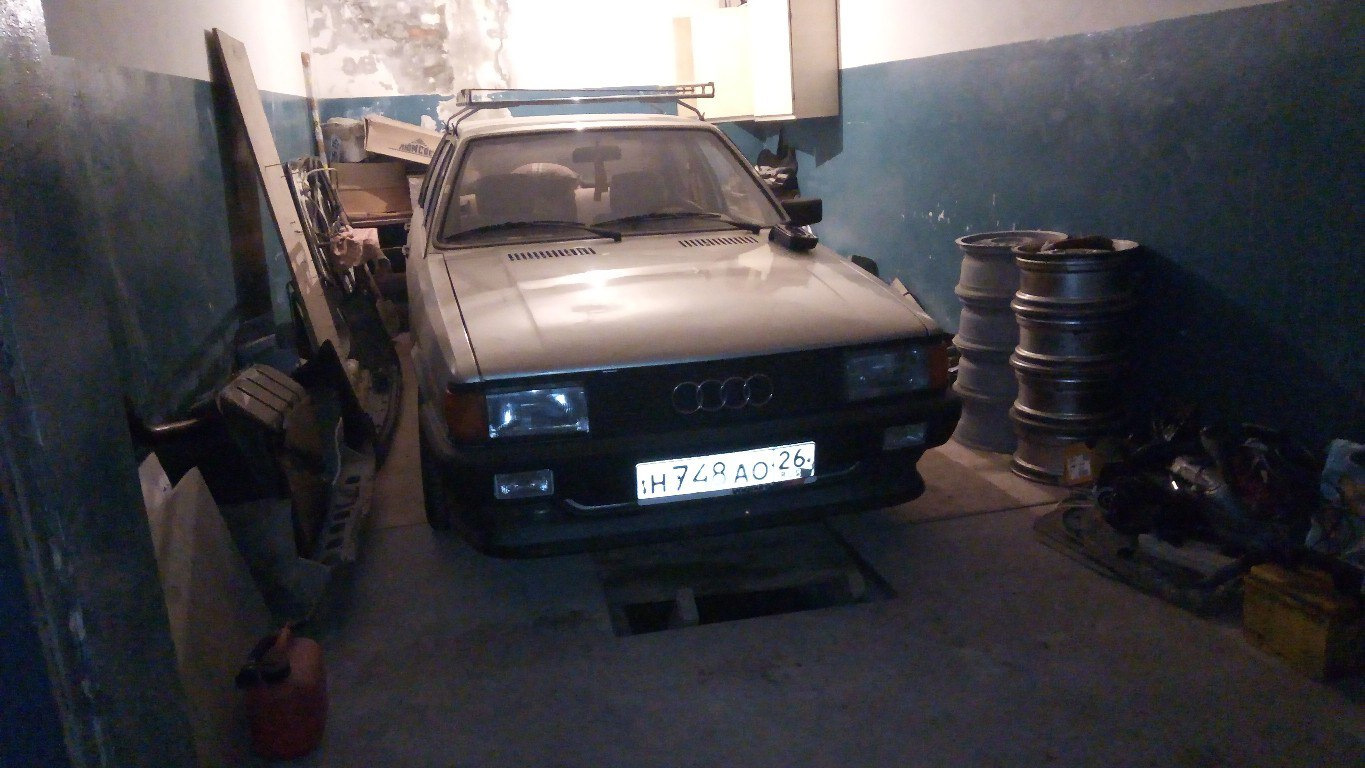

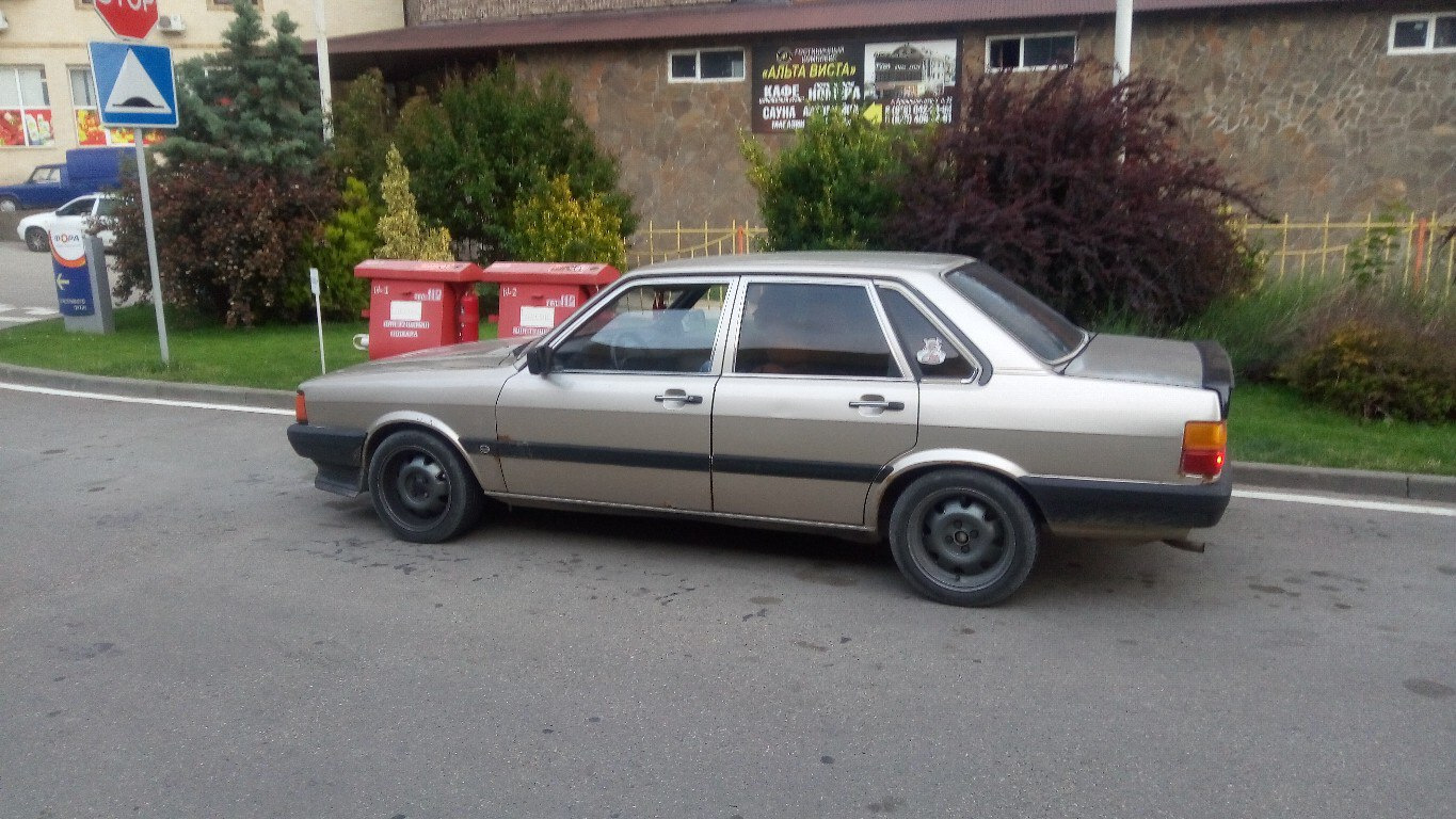

Что характерно — если не ставить колхозные вазовские проставки между балкой и амортизатором, то зад совсем ложится по сравнению с передом. Светить фарами на самолеты в планы не входило, поэтому сзади легкий колхоз с возможностью настройки дропа). Не очень доволен, но других быстрых решений не было.

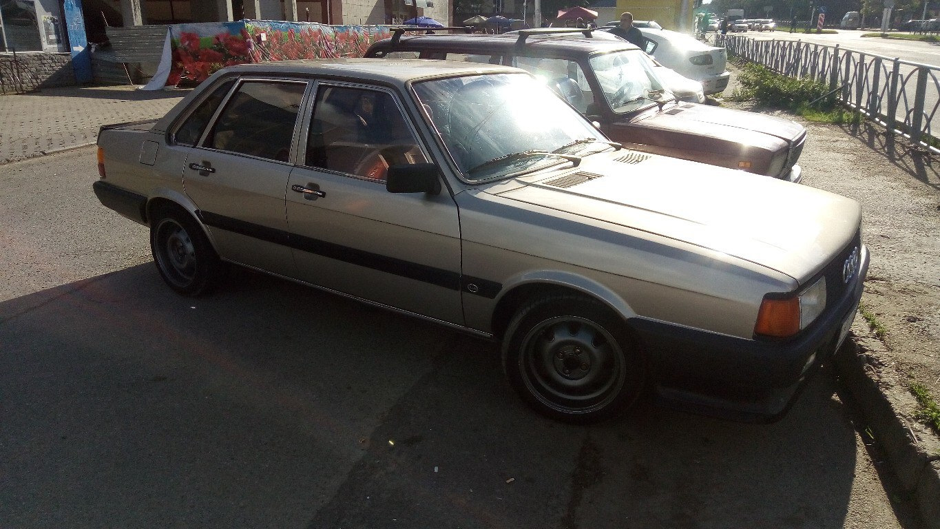

Вот так мы выглядели после установки.

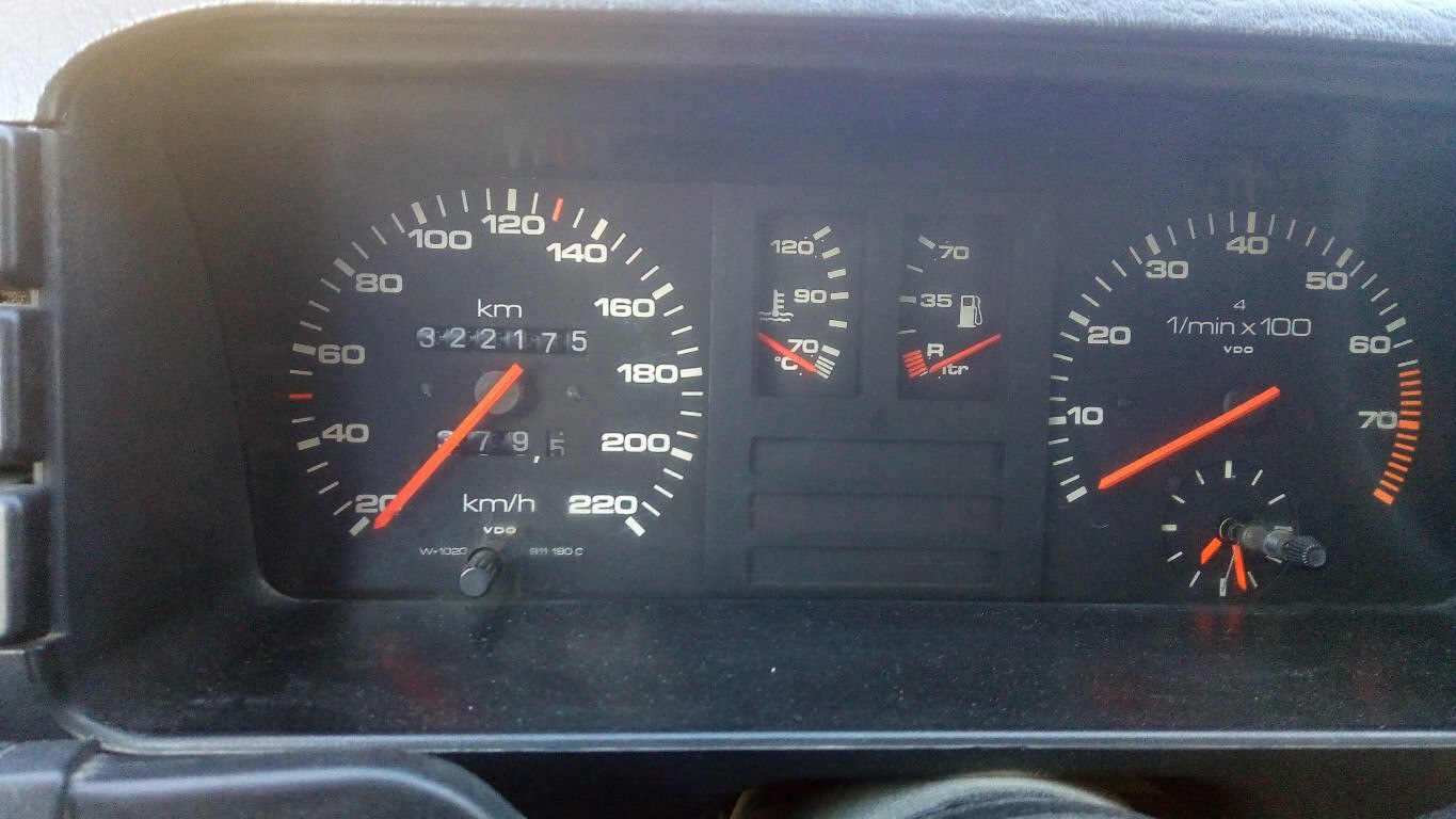

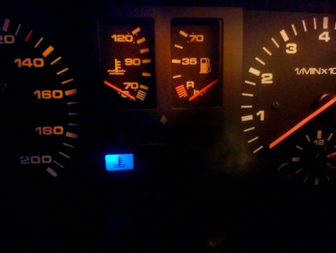

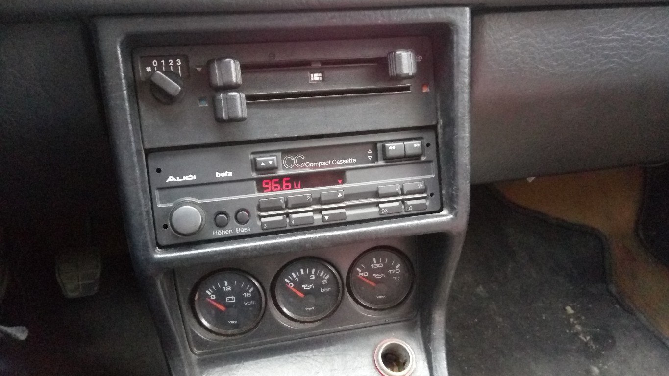

Расскажу о паре интересных приобретений. От одного из идейных товарищей приобрел пару зеркал, приборку на 220 кмч и уголки от сотки, ибо красные повороты встали криво, и мне не нравился вид. Стоило все около 3500 с доставкой.
Купил ориджинал магнитолу с AUX-входом, для выставок всяких. Недорого, 1300 с доставкой.

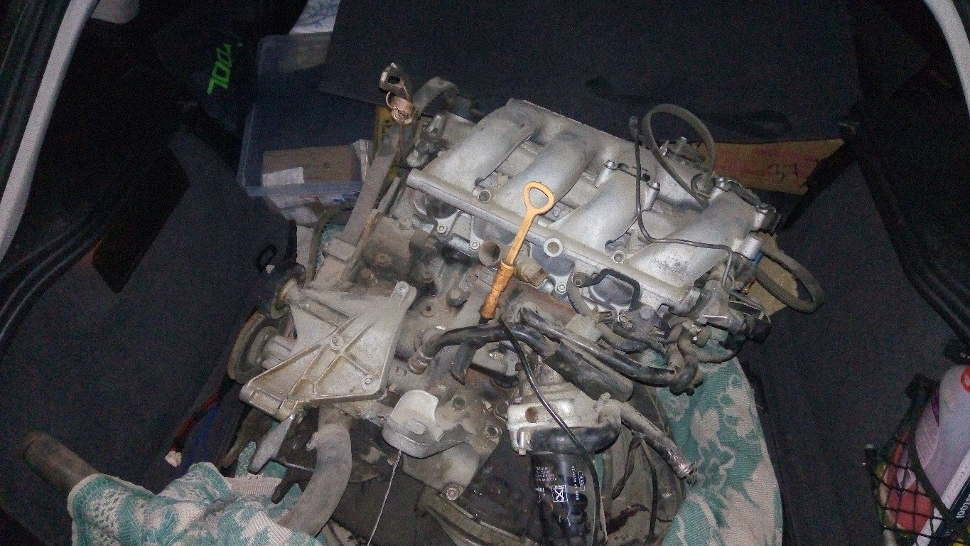

А потом появился стук. Не все время, на определенных оборотах, чаще на холодную. Показался мастерам. Капиталка — был их вердикт. Вот тут-то я и приуныл. Удовольствие обещало стоить порядка 50 тр. Я резко сократил километраж передвижений, так как остаться без машины совсем не улыбалось.
Так и ездил, много доливая масло, аккуратно. А в голове зрела концепция. Капиталить старый 1,6 DT я передумал. Вложение немалое, а с идеей проекта оно никак не сходилось. Я хочу более мощный мотор в этой машине, так что было решено искать таковой. И мы пришли к грустному концу активной фазы AUDI80B2.

Расскажи свои ощущения от езды после установки пружин)) А то я тоже хочу себе) И сколько теперь от переднего бампера до земли?
Жестко и низко — это если коротко. От юбки не мерял расстояние, но к бордюру подъезжал очень осторожно.
А на бордюр морда легла или нет?
Даже ниже, но у меня резиновая губа еще.
