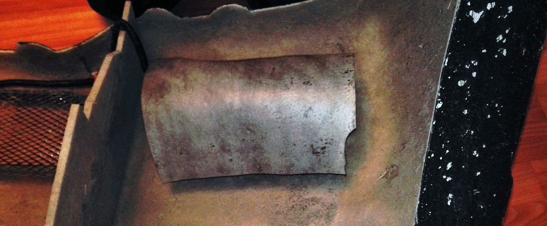

Сначала из картона
Но примерив по месту, понял что 2шт 10см фары не влезут (((
Ни чего страшного селаем ступенькой, за одно обыграем изгиб бампера, чтобы 1 фара не торчала, а вторая была внутри.

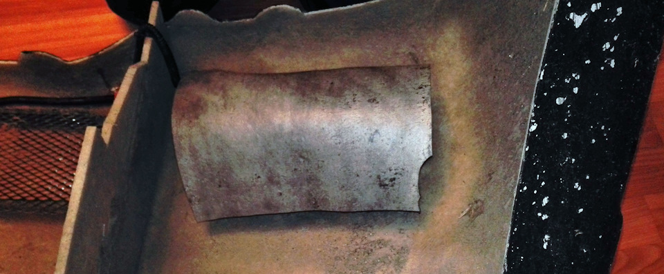

Изготовив лекало из картона, я перенес его на 1,5мм стальной лист.
Но если снаружи можно отсечь всё лишнее хоть ножницами (что я и сделал) хоть болгаркой, то внутреннее отверстие ни ножницами, ни болгаркой не вырезать. Это не картон.

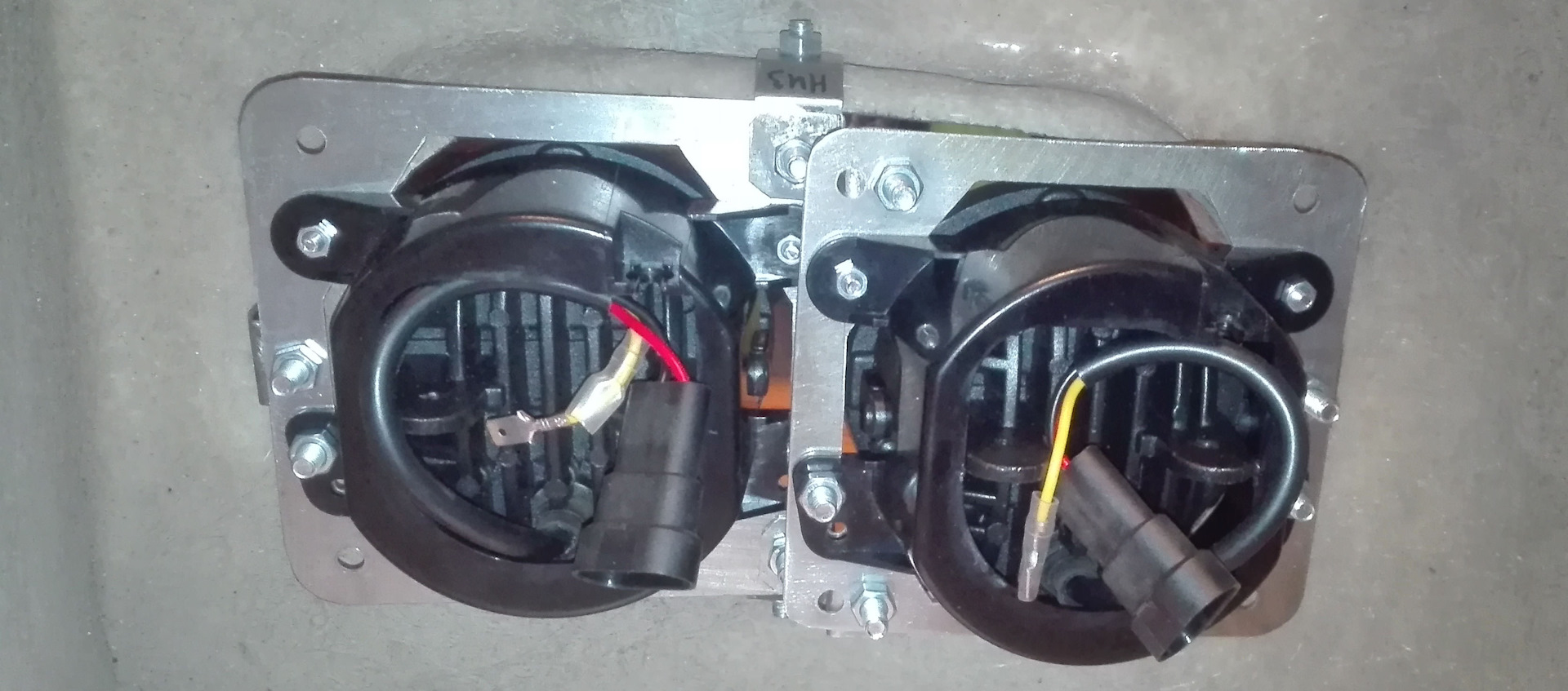

Самое сложное было придумать крепеж к самому бамперу. proexpert сейчас уже исправляет этот недостаток, но мой бампер был куплен одним из первых, просто долго лежал и тогда же я Александру сказал, что надо делать что-то. И сейчас делают, по этому вам будет проще.
Ну а у меня было очень много гемороя и я их прикрепил вот так
И вот тут случилось то на что я не рассчитывал

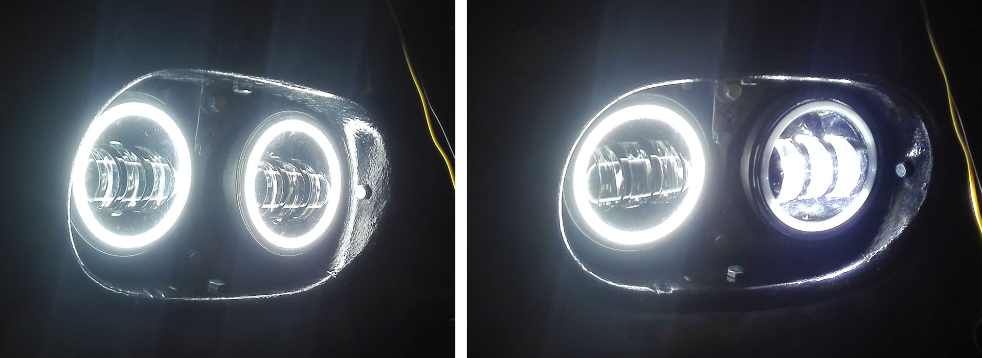

Когда я их установил, когда я включил.
Мне стало всё равно как они светят, я был в восторге от того как они смотрелись. И я понял что я хочу 4 одинаковые фары и именно такого вида. К тому же когда то у меня уже было 4 глаза в бампере
Кстати на фаре есть необходимые маркировки DOT SAE
Вспоминая что в прошлый раз продавец прислал их мне дней за 5-7 до двери Pony Express`om. Я без раздумий заказал еще 2шт, а пока стал доводить крепеж до ума. Приготовив 2ой крепеж, покрасив и всё еще раз обдумав, приехали еще 2шт. Я все 4 еще и плёнкой забронировал. Когда включил все 4 дома, я был в восторге. 4шт светят хорошо. Не отлично лишь потому что температура диодов 6500К.
По плану ангельские глаза должны светить одновременно с габаритами, но не сразу после поворота ключа. Я хочу иметь возможность выключить весь свет и машина чтобы работала и могла ехать. Вот такое — ХОЧУ.
Но это не проблема, проблема в том что 4 ангельских глаза светят очень ярко, не далеко но ярко.

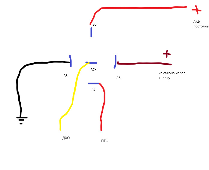

Принцип таков. Через реле всегда идёт плюс на ангельские глазки, но как только включаем ПТФ, то реле размыкается и ангельские глазки гаснут. Выключаем ПТФ, пропадает питание и ангельские глазки снова светят. Т.е. можно в туман даже головной свет выключить и ехать только на габаритах в головных и на ПТФ с бампера.
Отлично. Проверено, работает.

И еще раз проверяем как всё работает
И уже перед самым выходом, пойти ставить бампер (к слову на часах было 00:30) я вспомнил мысль чтобы хоть чуть чуть их от грязи прикрыть.
Больше всего переживал что они упрутся в штатный бачок и придётся мудрить что-то с переносом его под капот, но мои опасения оказались напрасными и всё встало идеально. Для ПТФ использовал штатный разъём, для ангельских глазок завёл провод от фары.
Ощущение что диоды ярче лишь потому что авто стоит близко к стене. На деле увидите всё ниже. Уровень всё же потом пришлось подрегулировать. И хоть рукой я подлез, но в следующий раз лучше бампер скину. Проще будет.

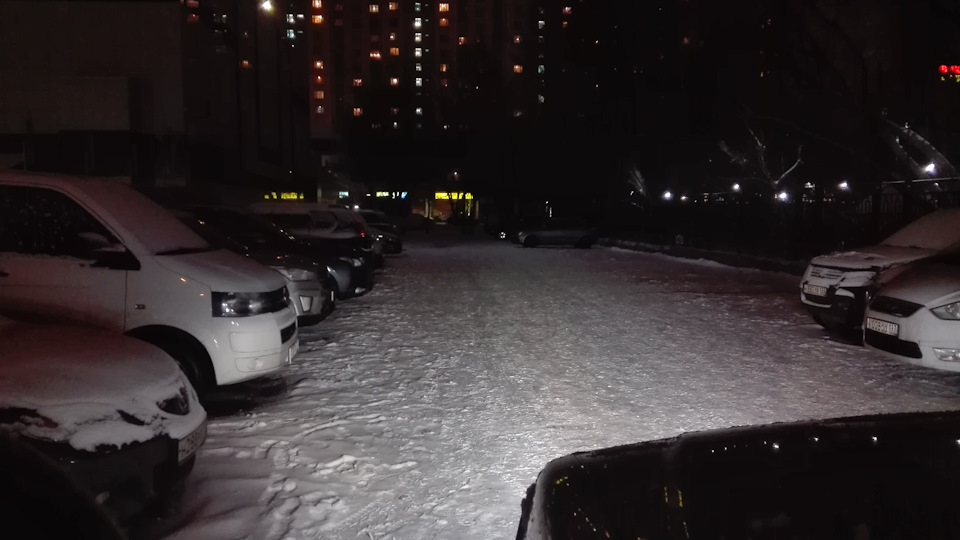

Ну и приступаем к тесту.
На мокром асфальте тестировать толку нет. Белые диоды как и белый ксенон просто не заметны. Они видны на всём, на авто, на знаках, но на дороге толку ноль. По этому поставил ксенон 4300К. Хотя в дождь и он в городе не заметен. Света в Москве столько что можно без габаритов ездить. К сожалению находятся такие индивидуумы, причем 9 из 10 на приличных новых иномарках, а не на чём то отечественном или старом.
По этому дождавшись снега, вышел на тест. Режим ручной.
Покатался с ними. Нууу ничего так. Головной свет не заменят, низковато светят. По снегу еще нормально, но в целом, с головным ксеноном приятнее. Но мне нравится вид. Правда на меня стали чаще оборачиваться. Как пешеходы так и ДПСы. Последние пугали, но пугали тем что не дай бог просекли бы ксенон. От всего остального отбрешусь. Машина то сток ;-) с грузом на крыше.

подскажи что к ногам реле 86 и 85 контактов подключал? не могу сообразить у тебя 5 контактное реле верно? Как в итоге получить 3 провода подскажи схему по картинке не пойму что то
Как понимаю, на 85 и 86 нужно подать +- через кнопку это 2 провода которые через салон будут управляться кнопкой
Затем 1 провод силовой + с акб через предохранитель на 30 ногу реле (это уже 3 провода)
еще 1 силовой провод это масса (это уже 4 провода), что же тогда получается такс…
+ постоянный на ангельские глазки с габаритов например (это уже 5 провод)
получается что у меня на 2 провода больше чем у тебя,
значит нужно как то 85 и 86 контакты задействовать на питание самих ПТФ но выдержат ли они через себя нагрузки питания которая требуется диодам?! Я правильно понимаю?!
UPD
вроде начал понимать нарисовал схему
У меня китайское герметичное реле. Реле 5 ног.
Коммутируемый +
В положении покоя + берется с + габаритов и через реле коммутируется на АГ. Таким образом при включении габаритов светятся АГ через реле находящееся в покое.
При подаче напряжения с проводов ПТФ авто на управляющие контакты реле, реле переключает коммутируемый + с АГ на диоды ПТФ
При отключении клавиши ПТФ, реле возвращается в состояние покоя и + коммутируется снова на АГ.
"переключает коммутируемый + с АГ на диоды ПТФ"
правильно ли понимаю что ПТФ тоже работают от + габаритов?
Да. Верно. Таким образом мы находим + который появляется только когда нам это нужно т.е. при включении габаритов. При этом в авто штатно реализовано, что при включении только ПТФ, автоматом включаются габариты и вот снова мы получаем + в нужное время и в нужном месте без доп. заморочек.

сделал примерно по твоим фото квадраты по картинке 130х130 мм
пластина в центре отверстие диаметром 100 мм
Z крепеж друг от друга по фото видно что около 30-40 мм по месту подгоню
ну и 8 уголков для крепления к бамперу сделаю по 50 мм длиной и 20 мм шириной
должно получится.
