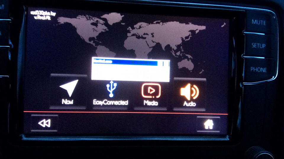

Доброго времени. Всё время хотел купить и установить 2din магнитофон и тут подсказали что есть такая магнитола типа VW, только совсем по другому. И вот полазив по этим вашим интернетам нашёл человека в Минске который продаёт эти новые магнитофоны, плюс за грошы по желанию может встроить GPS, ну и естественно прошивает чтоб русская была. Решил взять с GPS чтоб всё в одном было
Ну и чтобы долго не тянуть с установкой решил заморочиться, опишу процесс минимально т.к описания полно.
И видим, что не всё так просто как хотелась бы, т.к в трендлайне нет климата, то и двух проводков в CAN шине нет, значит нужно тянуть, для того чтобы горела подсветка магнитолы ну и связь с бортом машины. Снимаем минусовую клему
И так, берём два провода и синюю! изоленту ну или термоусадку, или заплетаем косу кому как нравится
Далее тянем провода, к разьёму CAN

После этого, переходим к разделению разьёма (одной рукой ОЧЕНЬ неудобно), после того как разделили его, ищем (9 на переходнике вставляем в 20 на CAN, 10 на переходнике в 21 на CAN (они подписаны)) и вставляем в них провода до щелчка

Потом всё просто, подключаем сам магнитофон, у кого есть камеру заднего вида и т.д
Короче говоря полёт нормальный. Обошлась мне она где-то 170 уёв.

Если не сложно — расскажите, как на нем навигация включается? Кнопки отдельной нет же…
Удерживаю кнопку Media, и появдяется подменю
