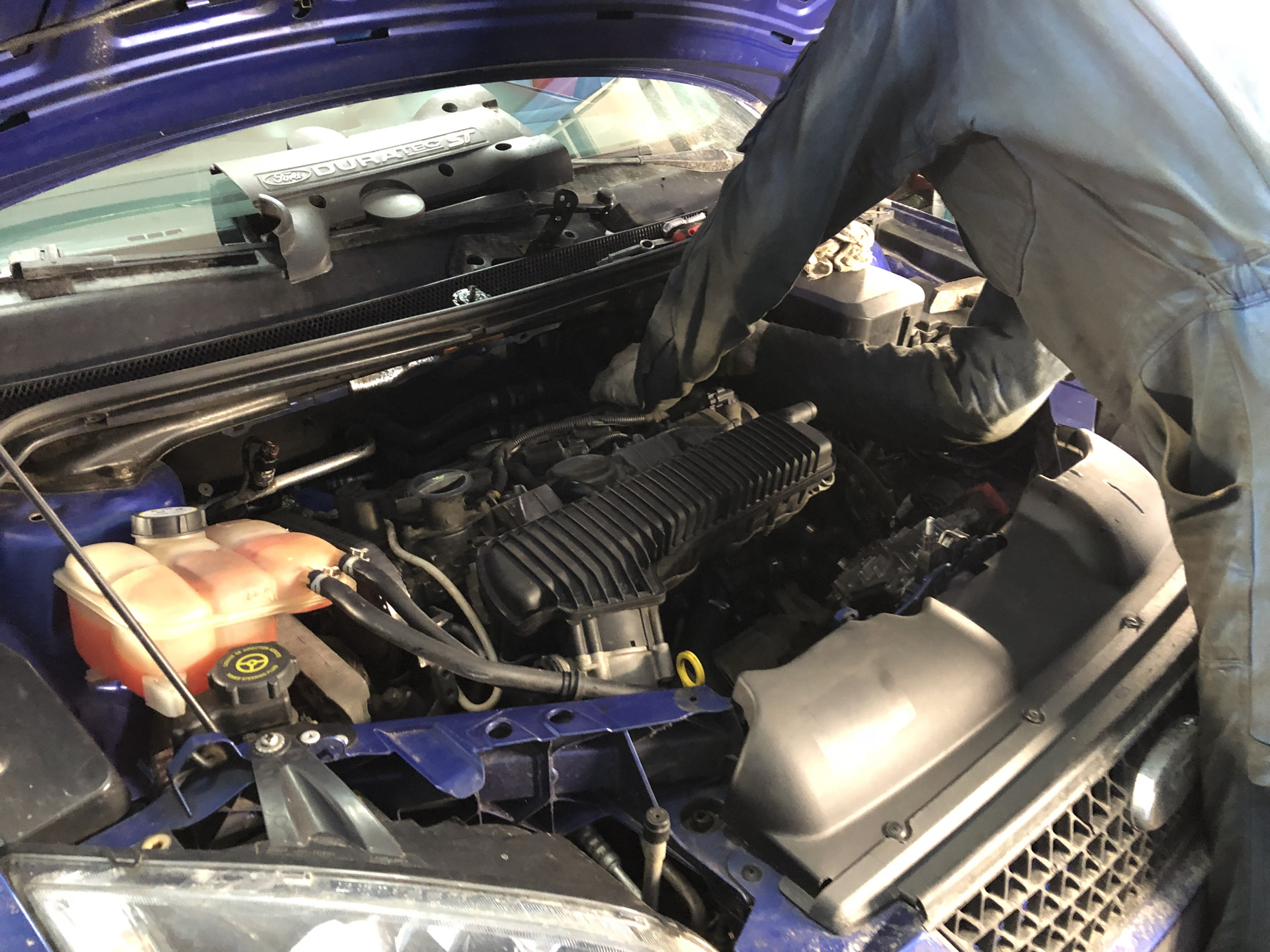

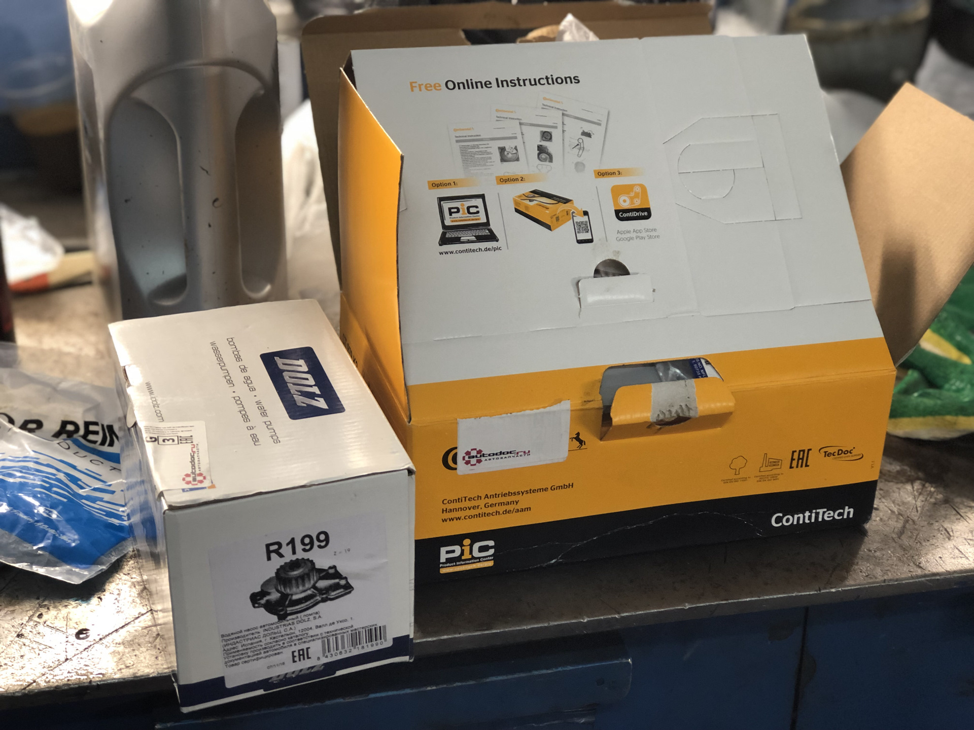

Решил заменить ГРМ по скольку потекла помпа:
1.Ремкомплект грм CONTITECH-CT979K2
2.Помпа Dolz-R199
3.Ремень поликлиновый Contitech — 5PK890
4.Ремень поликлиновый Contitech — 5PK847
5.Ремкомплект масляного насоса с сальником VOLVO-274260
6.Сальник распредвала Reinz 2шт — 81-37184-00
7.Заглушка распредвала Ford 2 шт — 1371764
8.Болт распредвала Ford 2 шт — 1386516
9.Болт Ford 2 шт — 1387701
10.Винт крепёжный Ford — 1381661
11.Болт Ford — 1387529
12.Болт коленчатого вала Ford 4 шт — 1102708

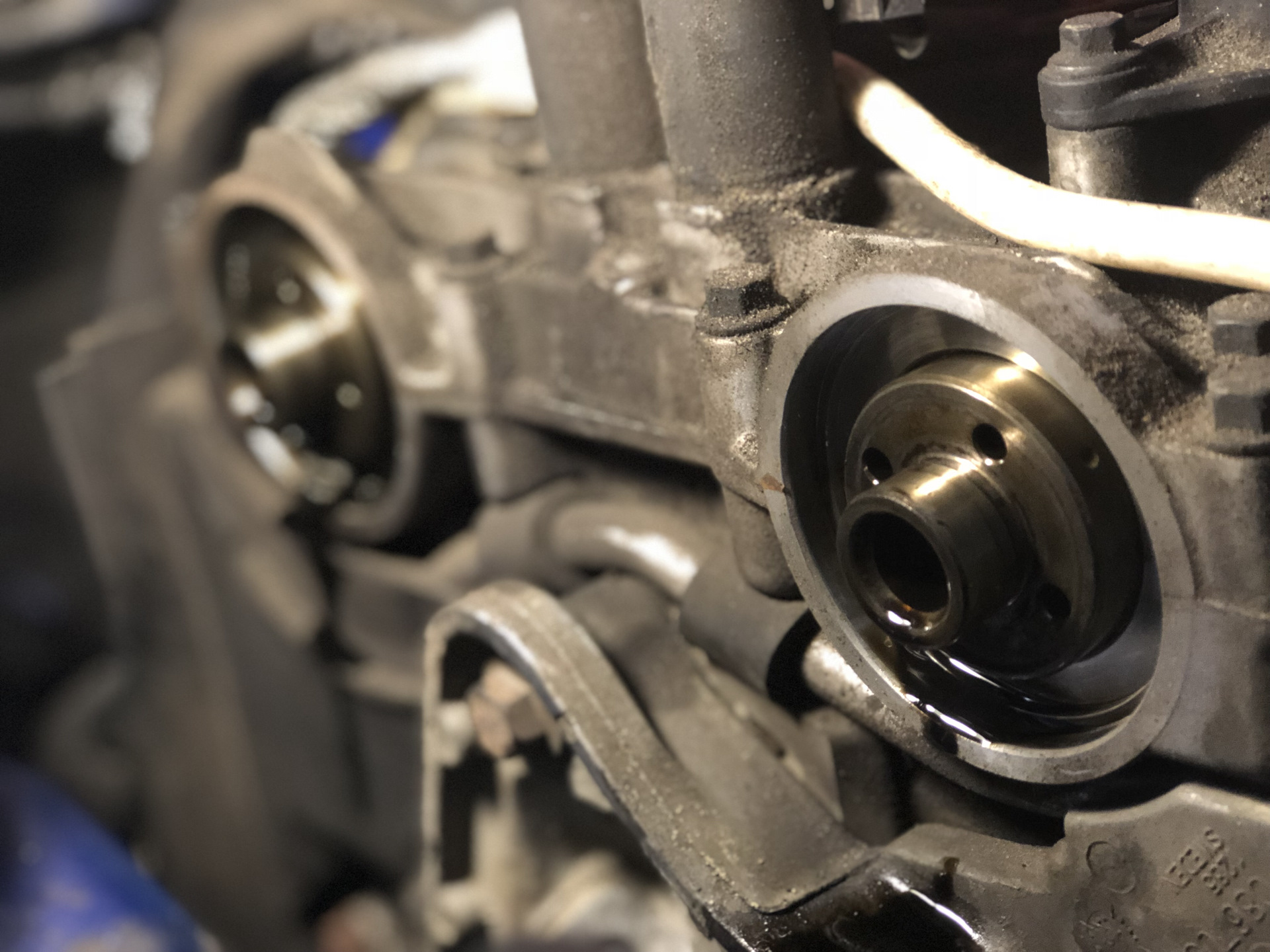

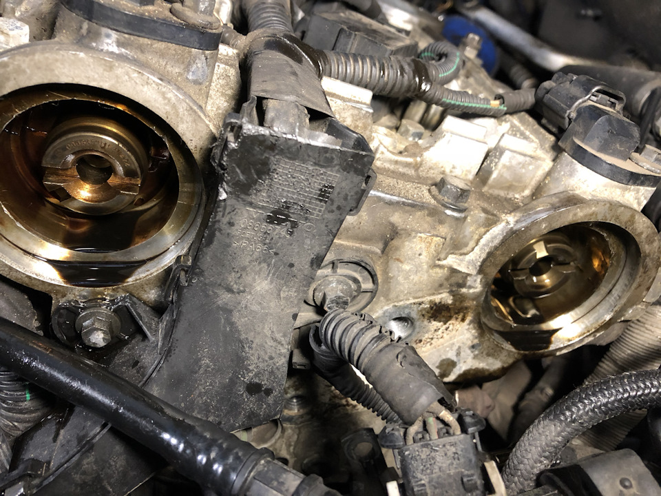

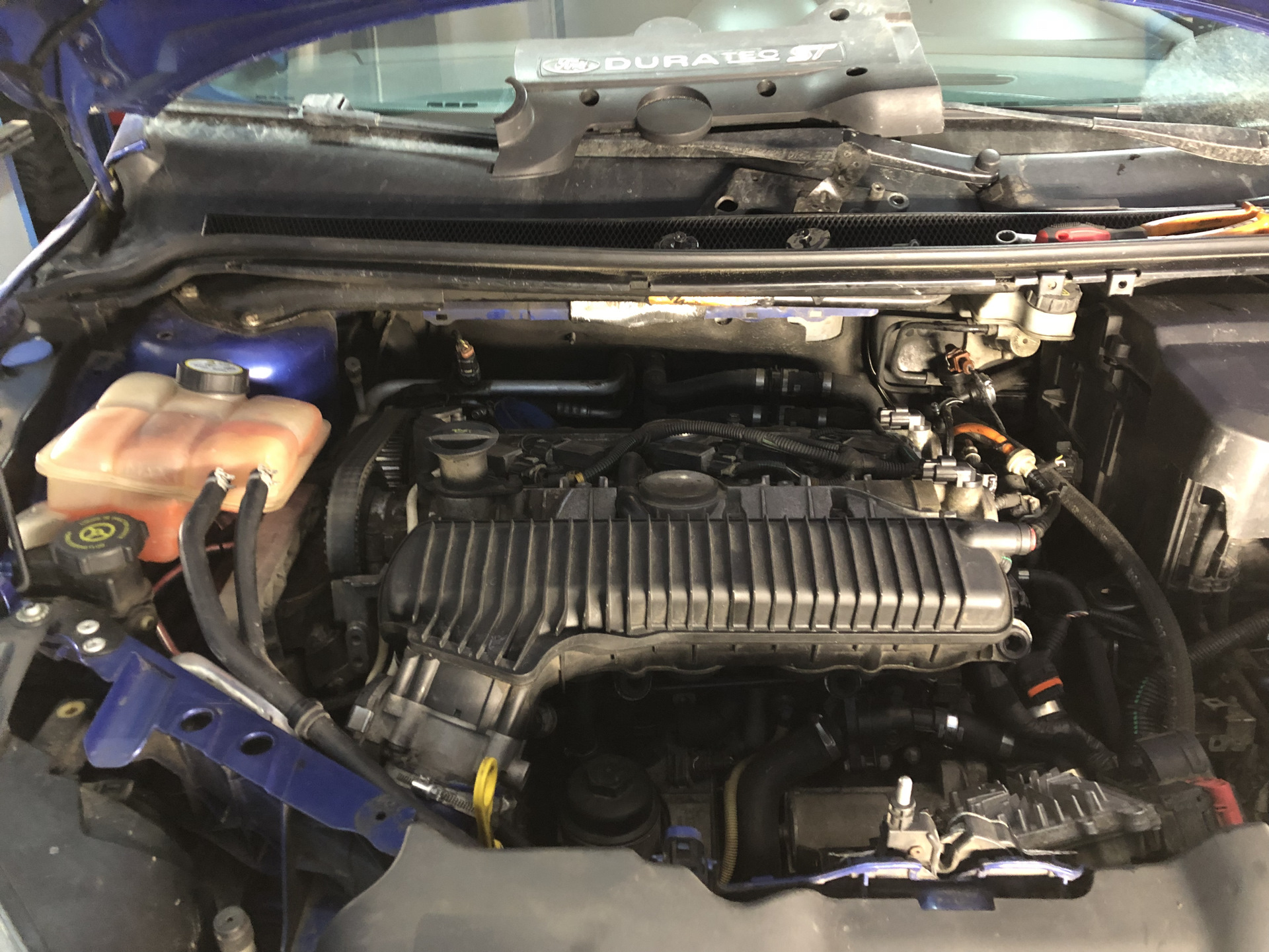

Когда снял заглушки распредвалов увидел, что сбита метка на впускном валу. Метки выставил, стало все ок, прекратись провалы до турбозоны на всех передача и подтраивание мотора на хх. Эффект плацебо)) после 5 дней после простоя и скитания без машины ощущения +50 сил как минимум 🤣
По запчастям вышло 8700, работы делал у себя в сервисе — 3000 заслуженных механику Санчеле:)
Комментарии 4
фриз перестал уходить? )
Ну конечно, с помпы ссало от души
И ошибки не было я правильно понимаю?
Нет
