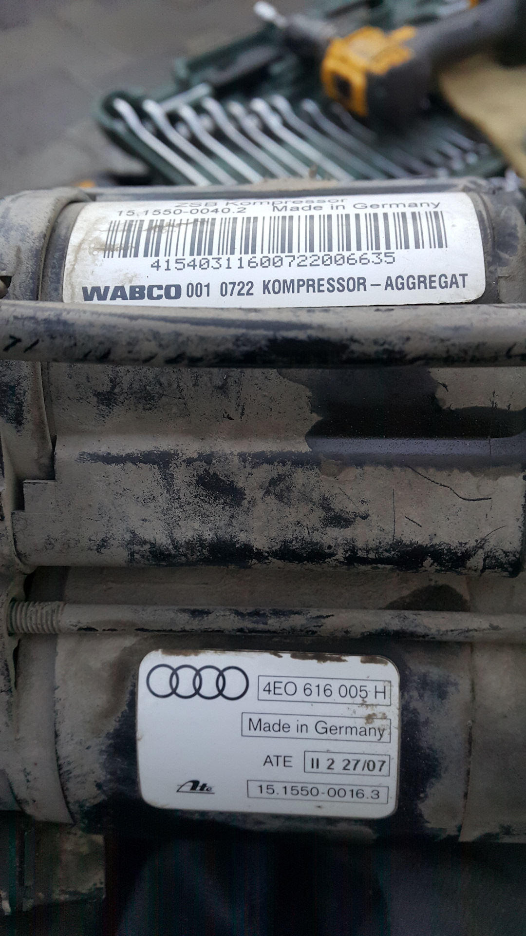

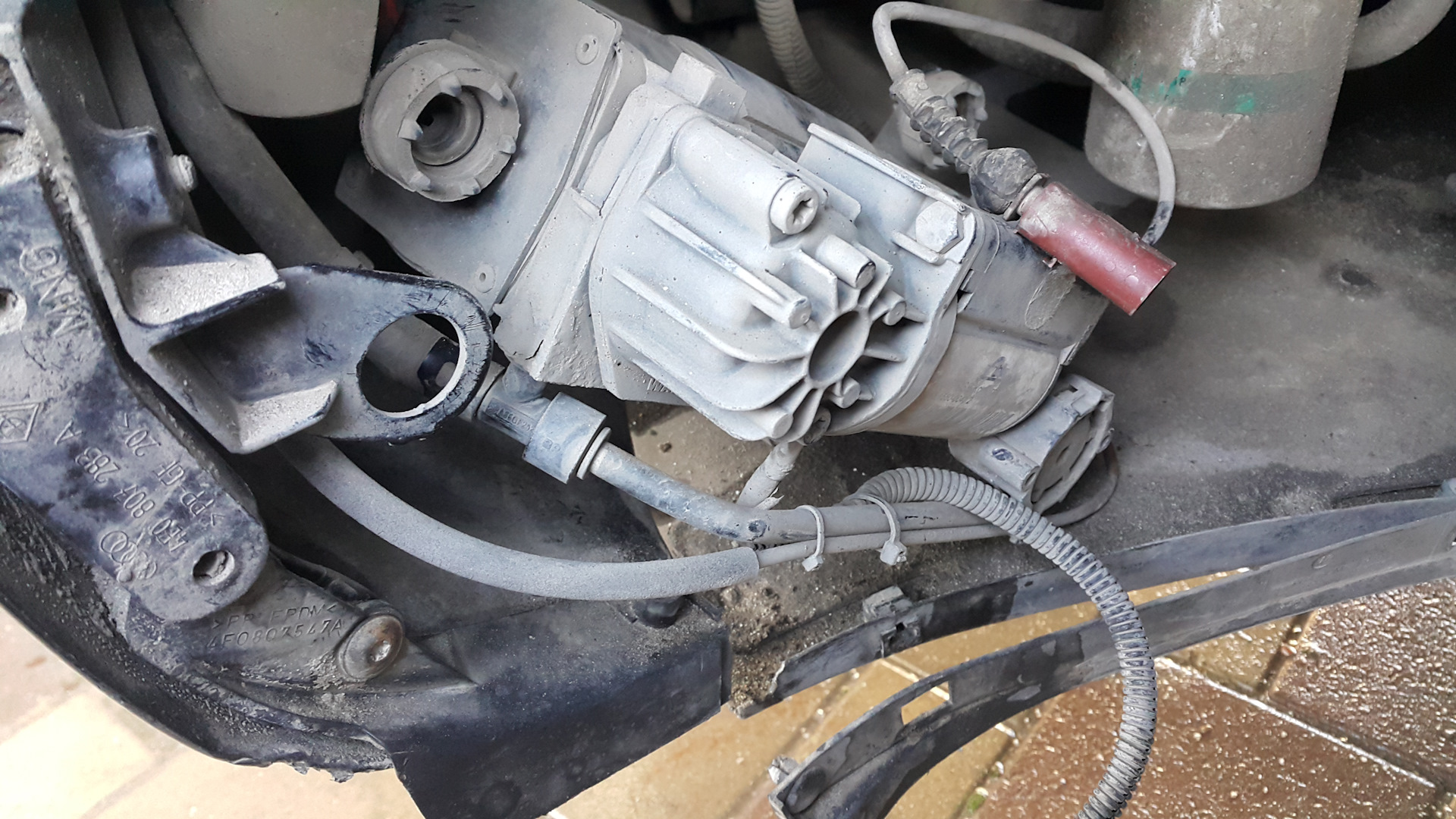

На этот раз дошли мои руки до обслуживания компрессора пневмы. Так как заметил в последнее время, что машина в лифт очень долго стала подниматься.

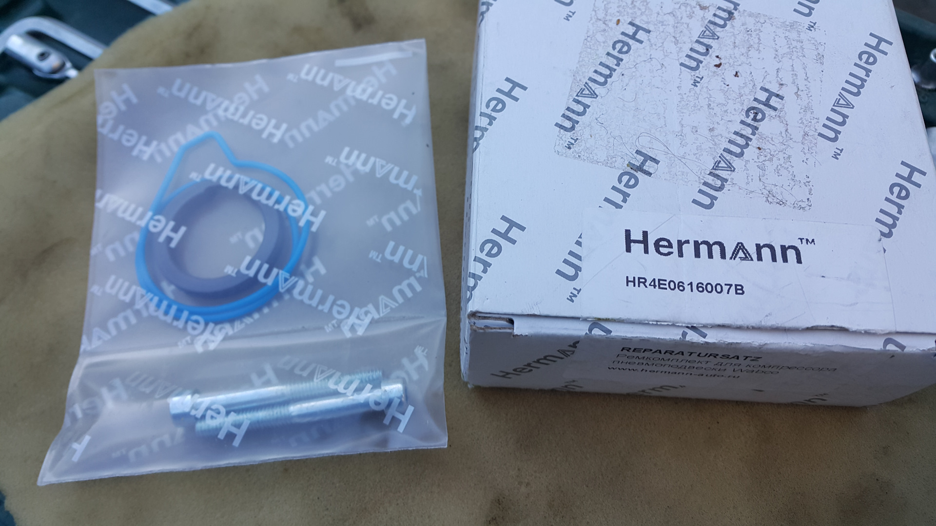

Закупился ремкомлектом HERMANN HR4E0616007B за 3797 руб.
Собрался с духом и…

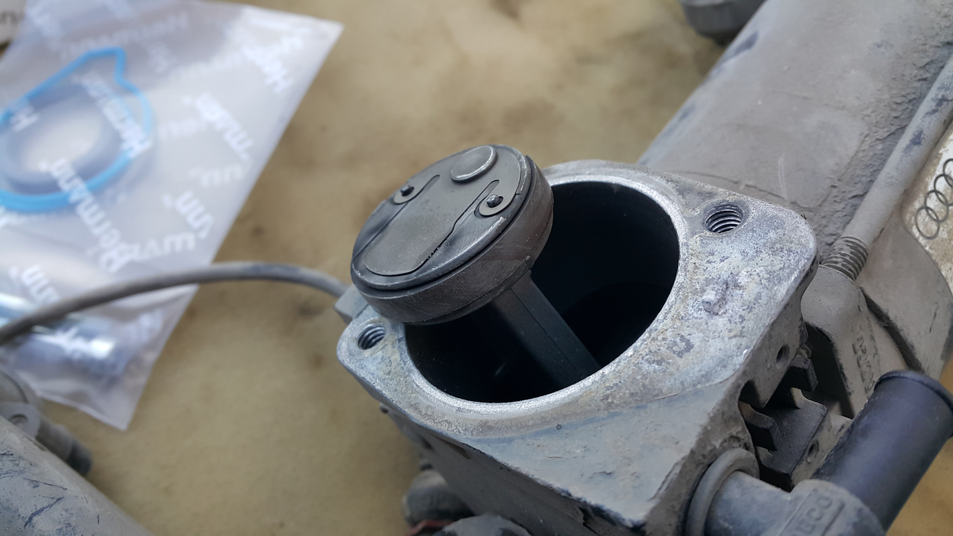

Какое-то время потратил на поиски расположения второй прокладки ( в пакете синего цвета и хитрой формы). Не найдя, решил, что это просто универсальный комплект для двух разных вариантов .

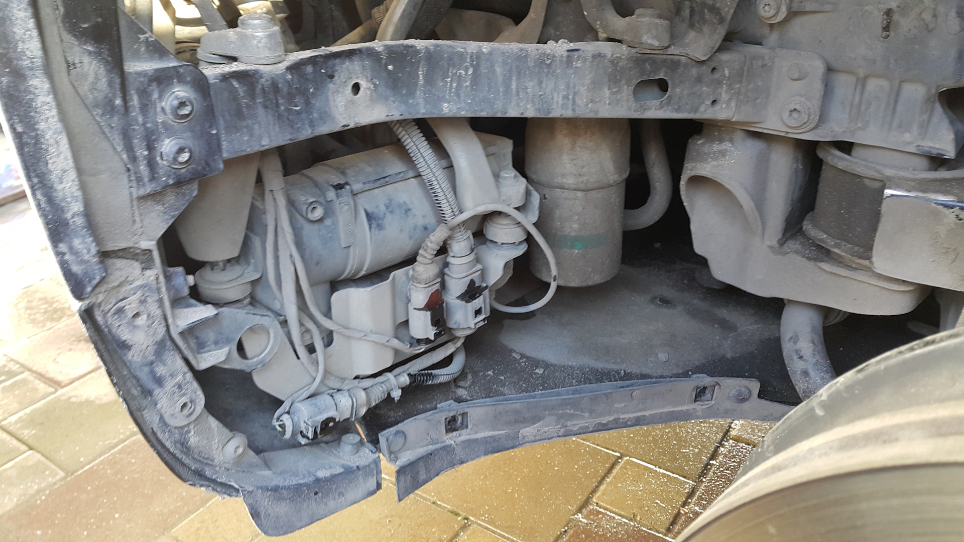

Грохнул бесконечное количество часов просто из-за того, что делал в первый раз и компрессор неудобно закреплен. Даже если работать на подъемнике, один из опорных винтов вне нормальной досягаемости.

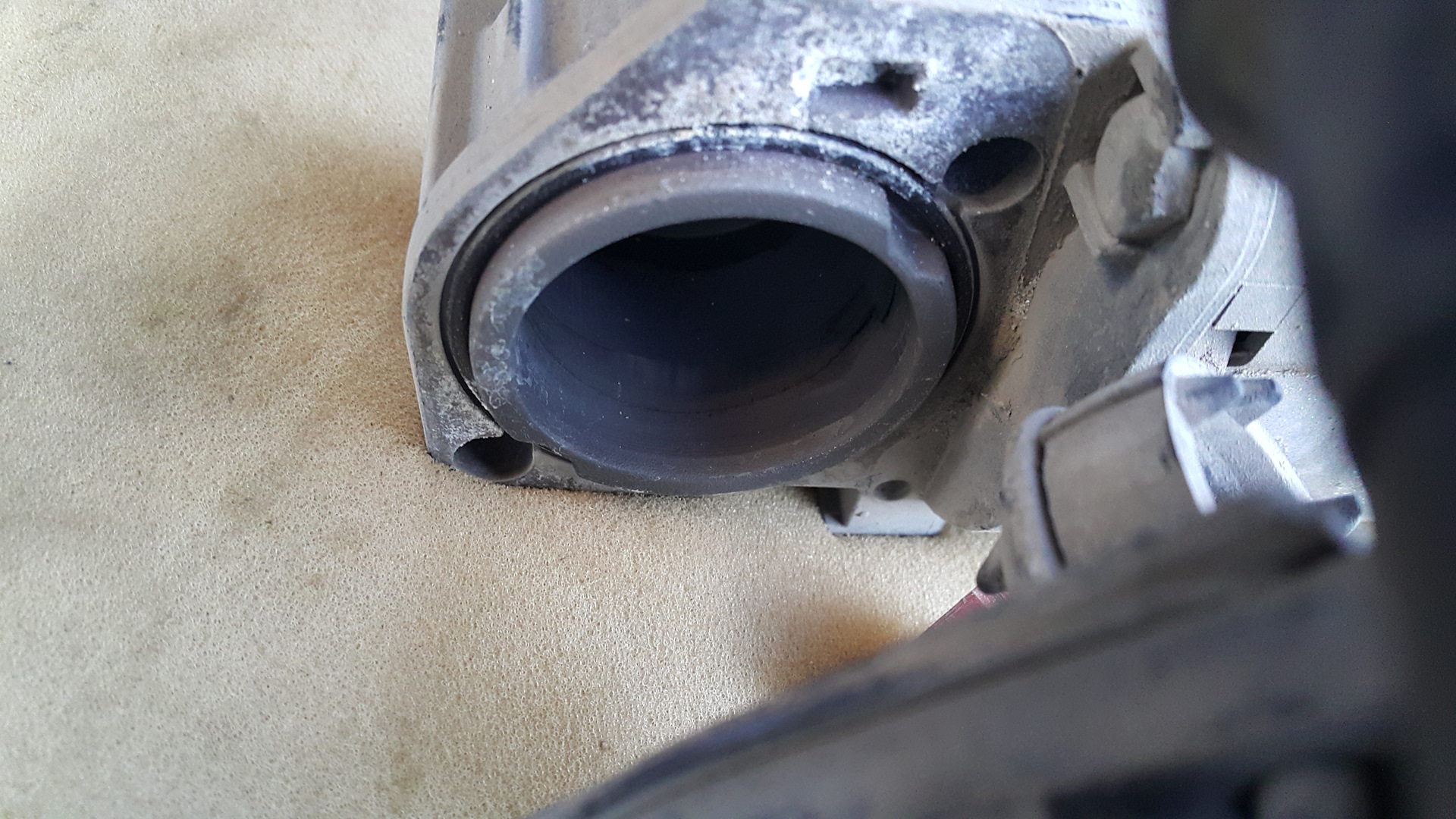

В целом, ничего сложного нет.
После сборки протестировал работу пневмосистемы. Все ок. :)

А есть разница как ставить поршневое кольцо ?
Вроде нет разницы. Но это не точно))

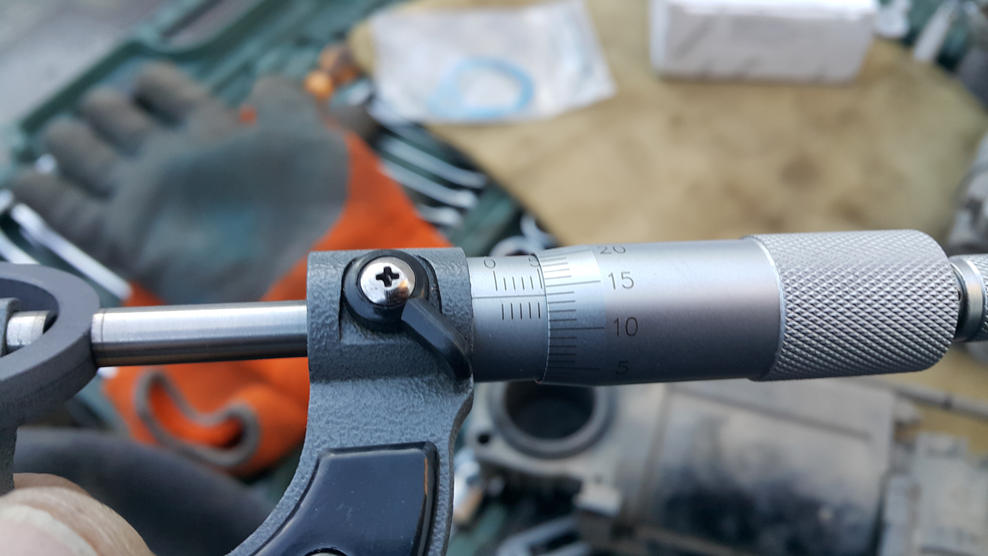

Добрый вечер уважаемый Мурат Солтанович. А что входит в ремкомплект?
Вечер добрый, уважаемый Дмитрий Леонидович!
В конкретно этот входят: уплотнительные прокладки, два винта, поршневое кольцо.
На третьем сверху фото, собственно, он весь)
Спасибо.
Если не ошибаюсь, "кривая" прокладка для Ку 7 идёт.
Я не нашел, куда ее ставить и не менял.
Но по-моему она тоже где-то там в деле.

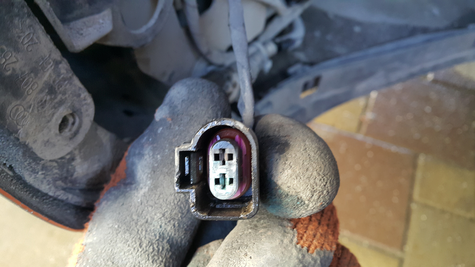

А электонную часть отсоединял?
Я, представляешь, не знал где осушитель находится, тоже затарился такой банкой от грузовика. но не поменял.
Электронная часть, это что?
Это нижняя часть, то есть электромотор)
Странно, чего ты дальше не полез — там только цилиндр открутить и вот он осушитель))
Вот остановился на полушаге.
И эта кривая прокладка как раз на электронную часть по-моему. Поэтому значит ее не снимал.
Ну я туда на своём не полез — слишком всё чисто было)))
И я по той же причине :)
Я только защиту двигателя снимал и открутил два нижних винта подкрылка. Если бы снял решётку туманки, то мне это ничего бы не дало. Снизу чуть удобней снимать — маленькую головку с воротком как с одной, так и с другой стороны удобно закладывать на шляпки болтов.
Снизу однозначно удобнее.
Решетку противотуманки снимали?
Нет, не снимал.
Но было бы наверное удобнее.
По Эльзе надо снимать подкрылок и защиту двигателя. А про противотуманку я уже после прочитал у кого-то в БЖ. .
