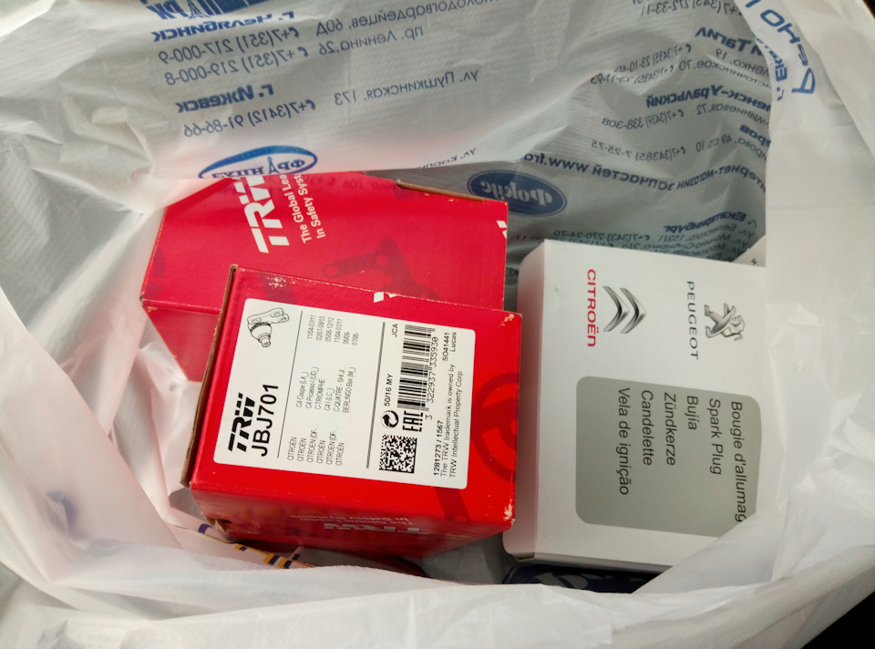

Всем привет!
На последнем ТО порекомендовали заменить шаровые, т.к. появился небольшой люфт, 2000 км еще проездил и наконец вчера дошли руки до этого дела. Выбрал TRW JBJ 701, по деньгам 770 руб. за каждую, заодно купил свечи оригинал на следующее ТО по акции 3+1)))
А теперь самое интересное, вопрос цены замены:
Официальный дилер за пару попросил — 3300 руб.
Сервис при магазине, где брал шаровые — 2000 руб.
И победитель сеть СТО Римэкс — 950 руб.(девятьсот пятьдесят рублей за пару, Карл!)
Как дилер за это может просить 3300, когда там делов на полчаса, выкрутить и вкрутить!

Я бы не сказал что там делов на полчаса, особенно выкрутить и вкрутить. Менял сам, на левую сторону ушло 2 часа, потому что менял первый раз + там выскакивает привод из коробки и выливается масло + закисает сама шаровая, что саму шаровую уткручивали зубилом и горелкой (ключ на 41 слизал все грани) + ломом надо отгибать "бумеранг"с сайлентблоками что бы вставить новую., на правую ушло поменьше 1.5 часа (учитывая опыт замены левой).
Че то мне кажется мы про разные вещи говорим))) Я за всем процессом наблюдал, ровно полчаса: машину на подъемник, сняли 2 колеса, откручивается нижняя гайка, сдергивается рычаг (вот здесь мастер позвал еще одного чувака на помощь, чтобы оттянуть рычаг и освободить шаровую), выкручивается шаровая, закручивается новая шаровая, надевается рычаг, закручивается гайка, одевается колесо, все))) Тоже самое на втором колесе)))
