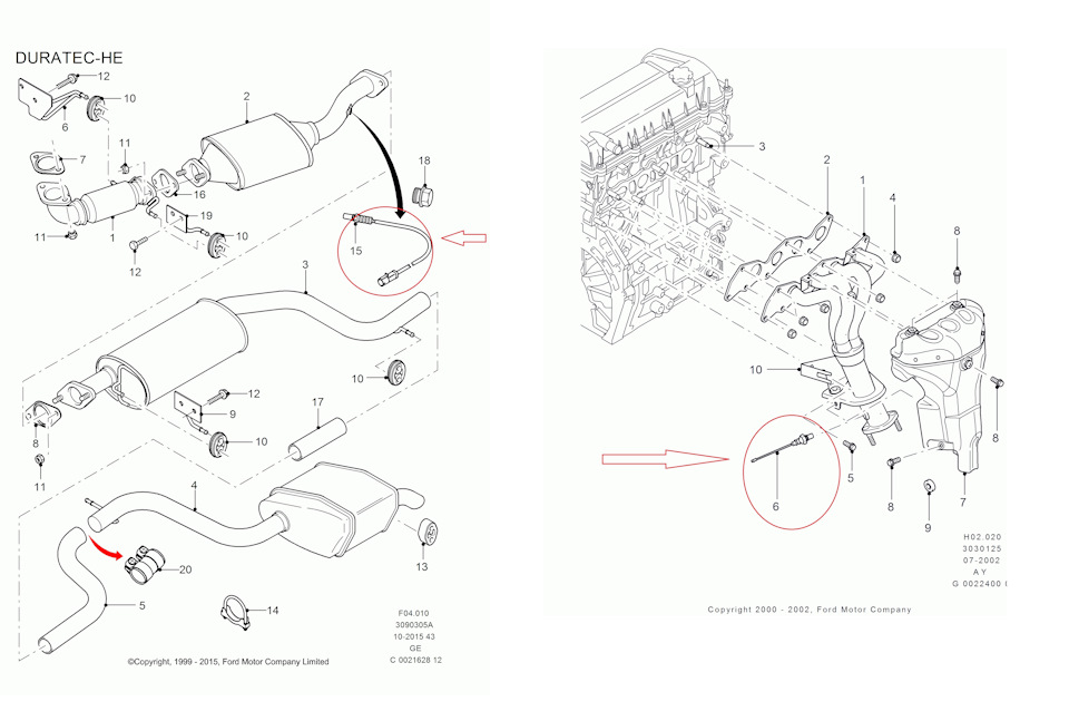

И зачем тебе две лямбды?
По поводу комплекта не знал. лямбда их же вроде 2 или я ошибаюсь?
Две, но вторая отвечает только за Co ch
ясно, спасибо. верну обратно значит
Вторая лямбда нужна для оценки состояния катализатора и напрямую на расход не влияет. Главное, что бы подогрев на старой был рабочий.

Расход из-за неисправной второй лямбды может подскочить, если на ней не исправен подогрев. Сама по себе она не участвует в подготовке смеси, НО, ошибка именно по обогреву приводит к переходу ЭБУ в аварийный режим.
Если "чека" нет, значит все норм.
19 литров на 2.0 это очень много конечно, должно быть в два раза меньше и первая лямбда вряд ли спасет. Тем более, если по старой ошибок нет.
Возможно слишком много воздуха. МАР и КХХ посмотреть. Подсосы.
