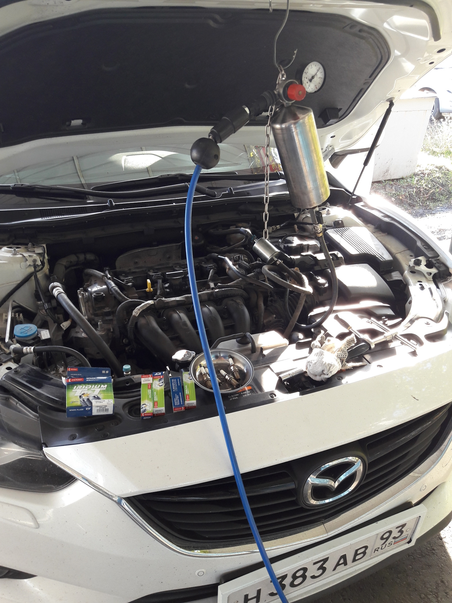

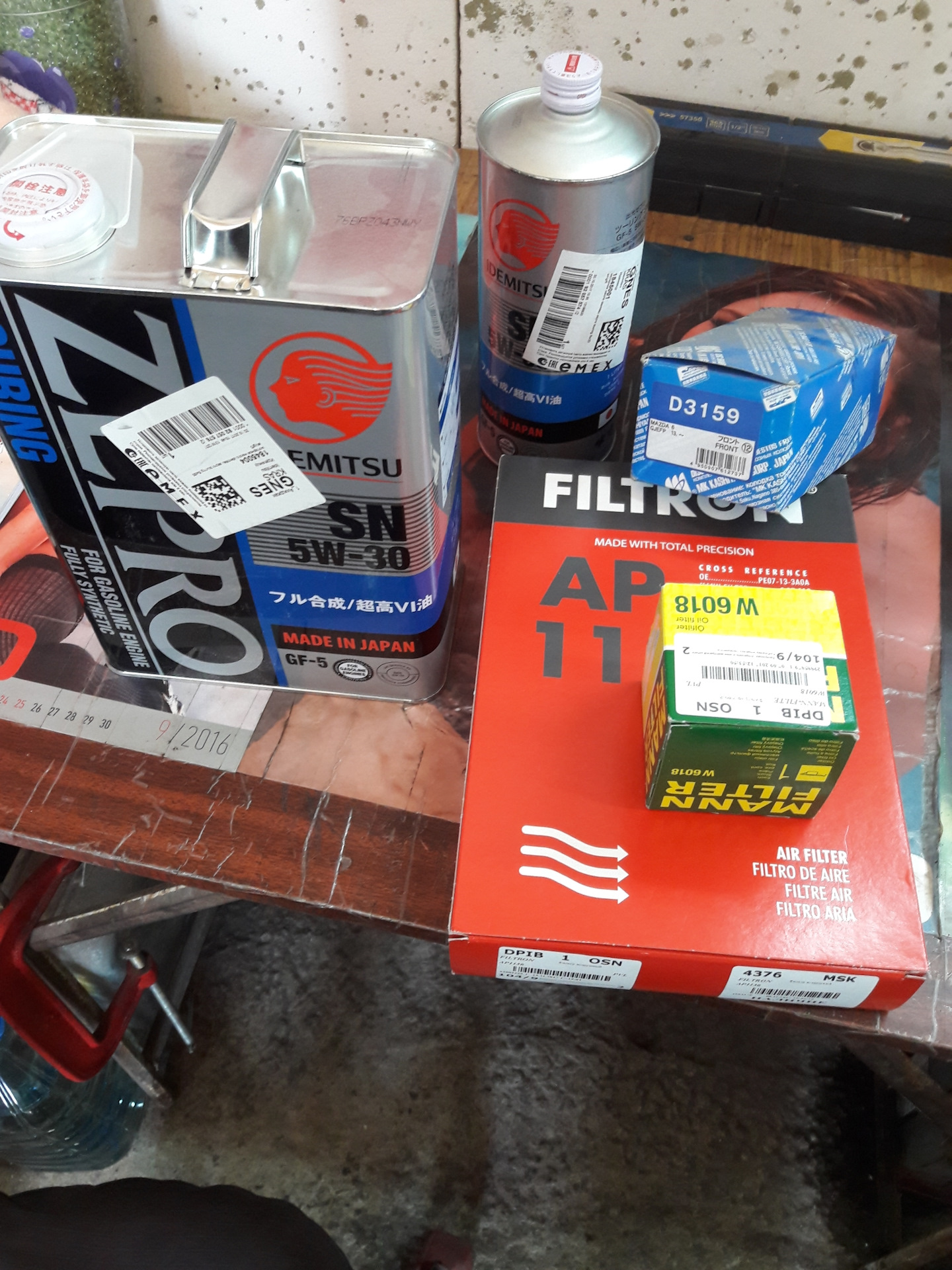

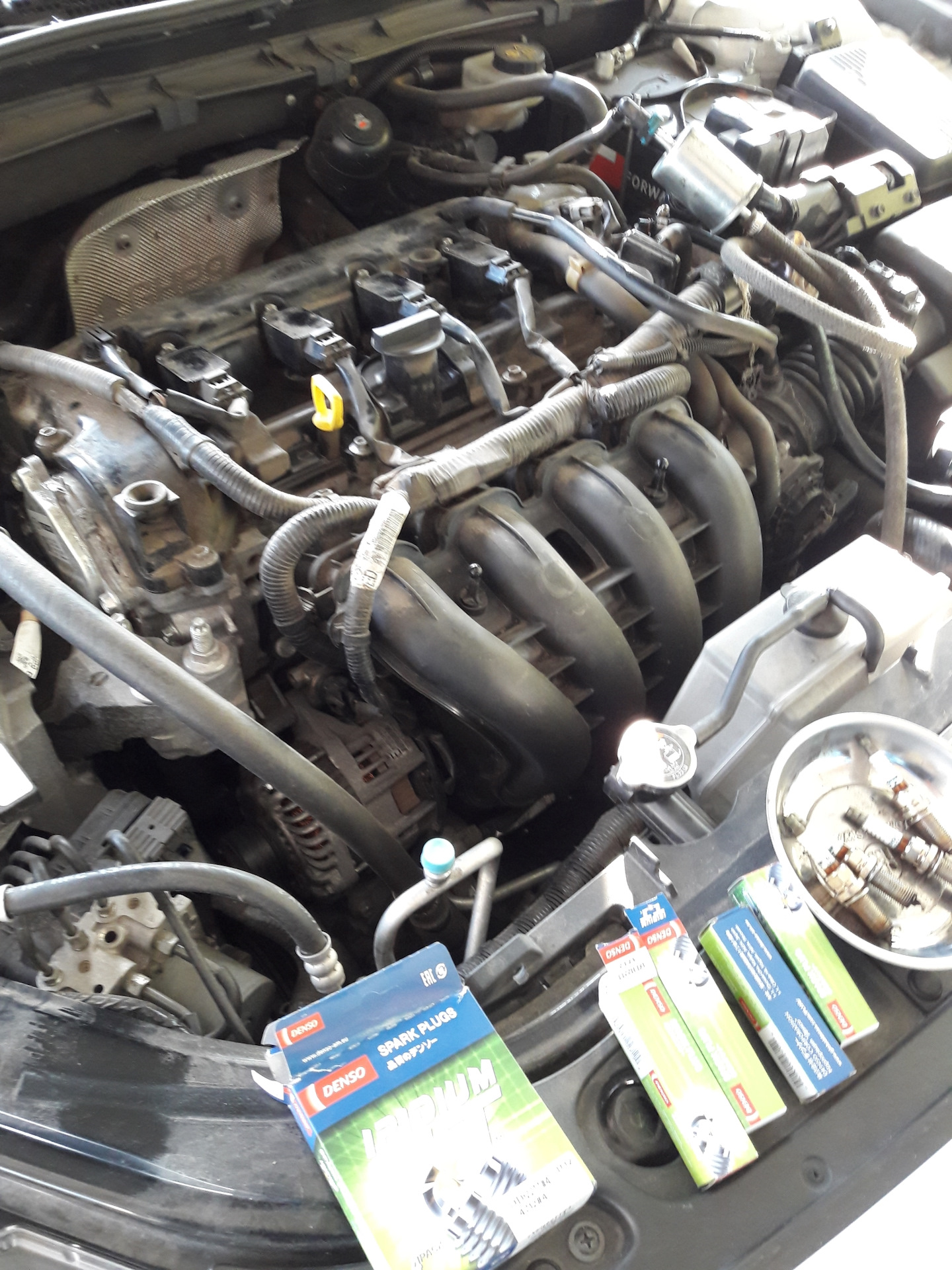

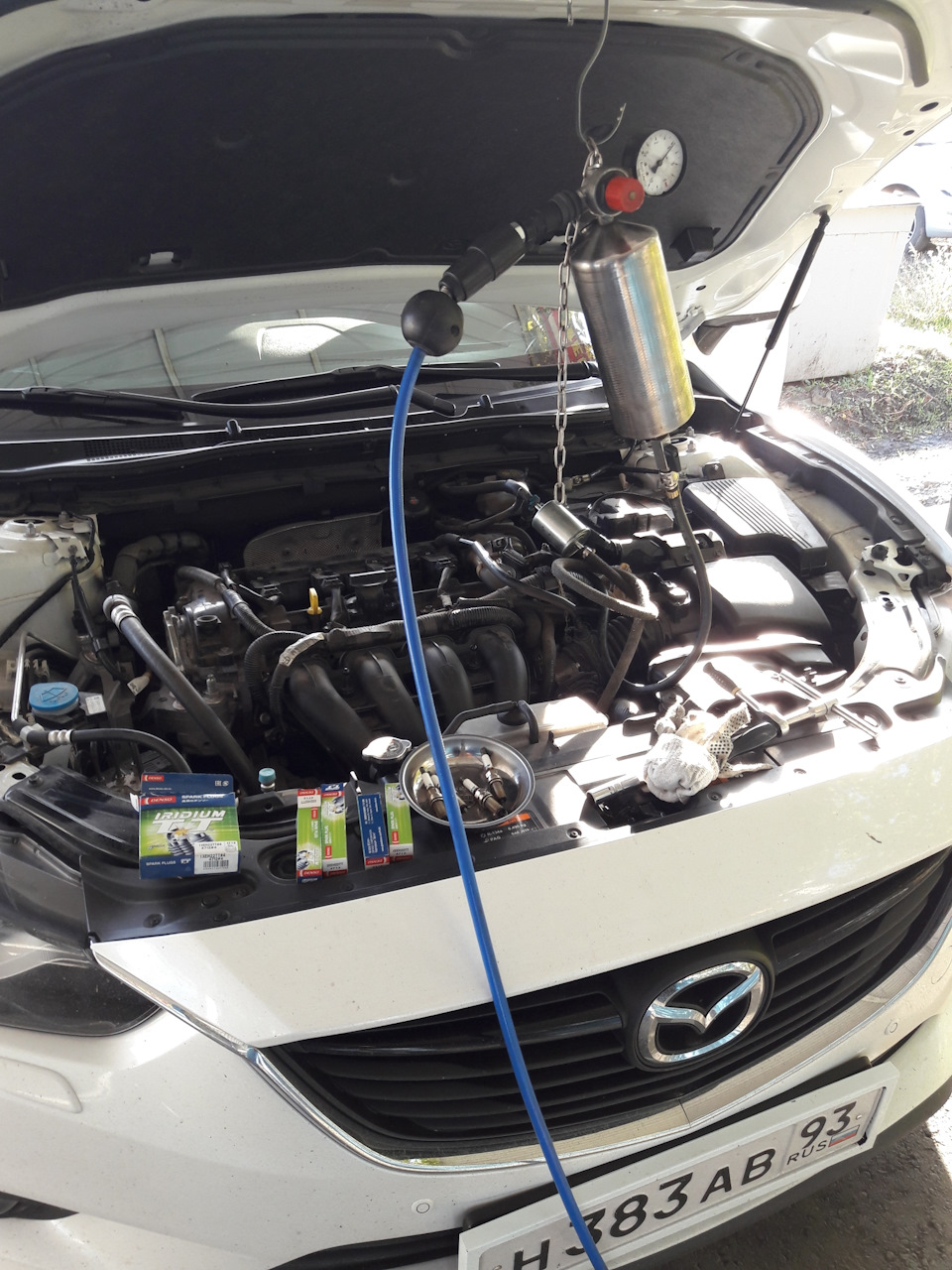

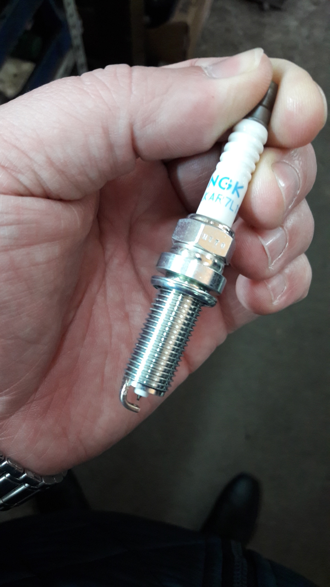

Время идет- километры как часы тикают. Пробег приближается к 110 000 км осталось несколько сот метров и будет 110! К такому пробегу, помимо основных компонентов, решил промыть форсунки- признаков никаких не было, но как говорится лучше перебздеть чем недобздеть! Свечи Денсо оказались в плохом состоянии(за каких то 35 000 км), сами убедитесь на фото, там где керамика будто все время пробивало! Взял другие NGK, вот только у меня вопрос почему на них нет иглы на минусе как на Денсо?! В остальном всё как всегда по регламенту, только масло взял IDEMITSU 5W 30, попробую его! Проверил подвеску все в идеале колодки взял кошияма- попробую как они, к асерам вопросов не было! В остальном всё ОК, ну и конечно искупался! Всем удачи и ровных дорог!
Запчасти на фото: D3159

Пробег 140 ни разу не промывал, только свечи менял. Есть какой то регламент или только по желанию? Какая должна быть неисправность для промывки
У кого как у кого-то ошибка у кого-то не ровно работает, я для профилактики!
Ясно. У меня на 75 000 км до промывки было: долгосрочная — 7 %, краткосрочная — 3 %. После промывки: долгосрочная — 1,5 %, краткосрочная — 2 %
Перед промывкой форсунок не мерили топливную коррекцию?
Меряли короткая +10 длинную не помню вывели короткую на — 3, 0 — 1 и т.д.

У меня ngk стоят. Вся керамика в трещинах.
заменители свечей зажигания уже давно не хвалят, что денсо, что нгк…
