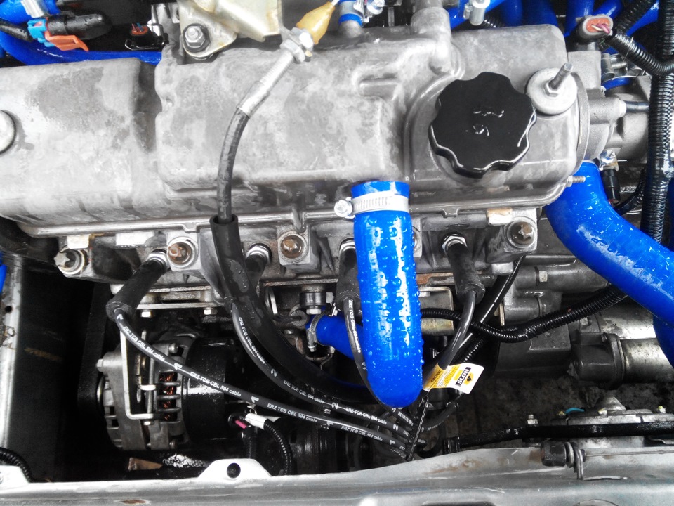

После того как поменял все патрубки охлаждения, решил довести дело до конца и поменять абслютно все патрубки и шланги (охлаждения, адсорбера, вентиляции картерных газов, шланги омывателя…) на силиконовые компании Salers!
Вот так было после замены патрубков охлаждения…
Для полной замены всех шлангов и патрубков понадобилось докупить:
Патрубки вентиляции картерных газов 3шт — маслобензостойкие — 1500 руб. 2 метра шланга диаметром 4мм — 600 руб.
Патрубок впускной Pro-Sport RS-00107 — 1300 руб. (для переднеприводных вазов)
3 метра шланга силиконового 4мм (не армированного) — на омыватель — 270 руб. Фото из интернета
Патрубок вентиляции картера. Такое ощущение как-будто ему лет 10…
Разница силиконовых и стоковых.
Патрубки, которые идут в комплекте с Pro-sport мне не понравились и я заказал такие же, но армированные…
Извиняюсь за качество фото, темно уже было… Разница видна, патрубки pro-sport — в топку :) Вместо них заказал патрубки Salers -Патрубок-переход 51-70мм -Патрубок угол 45 градусов 70мм — (его потом разрезал пополам)
Ну и фото конечного результата:
Патрубок вентиляции на своем месте…
Впуск Pro-sport
Патрубки на впуск
Шланги на адсорбер
Шланги омывателя, тоже силиконовые и тоже синие :)
Общий вид покапотного пространства
Проделанной работой доволен, теперь везде стоят хорошие надежные шланги, которые надеюсь долго прослужат…
Готов ответить на вопросы и буду рад комментариям :)
Хорошо получилось. Пароотводящий шланг с радиатора на расширительный бачок какой поставили? Я сначала купил шланг 8 мм, но показалось что очень свободно одевается и докупил еще шланг 6,5 мм. Вот он одевается на штуцер бачка очень туго. На штуцер радиатора еще не пробовал натягивать. В выходные буду менять.

Заметно получилось. Я бы тоже на b7 так сделал)
Слева 6,5, справа 8 мм.
Сегодня был в магазине, хотелось купить тоже силиконовые но продовец сказал, мол температуру при кипятке держат они не очень…
Мол лучше стоковых нет.
Правда ли это?
А так хочется такие же))))
Бред. Стоковые сейчас на год хватают и расыпаются. Бери не пожалеешь
Ок) продавца к черту, валим в магаз)))
Да конечно) удачной доработки)
Патрубок впускной что давал?
Ничего.

че за шланг на обратку в бачок охлаждайки?
Диаметр?
Без понятия — как заводской
Подскажи как ты тонкий шланг обратки с радиатора крепил, без хомута?
Я его состыковал с родным. Т.е. сначала крепился родной шланг к радиатору потом соединитель шлангов и силиконовый шланг

шланг сапуна не темнеет?
нет
я брал себе на клуб турбо ! почернел от масла за 3 дня))))
У тебя он обычный наверное. А эти 3шт комплект маслобензостойкие… 6-е фото сверху
нет силилон специально для сапуна )
тогда хз) езжу месяца 4 уже наверное… все норм)
четко!
А чё за чёрный бачок между тормозным и расширительным ? :)
Адсорбер
А чё за вакуумник ? калиновский ?
8-ой вакуумник торгмаш

Внутренний диаметр шланга омывателя сколько брал?
4мм
