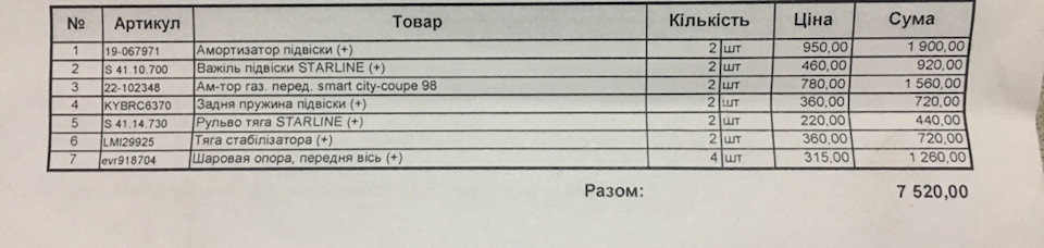

Мне весной вся ходовка в 400 баксов встала.
Вот цены приложил, для сравнения.
как то подешевле запчасти у тебя вышли))
