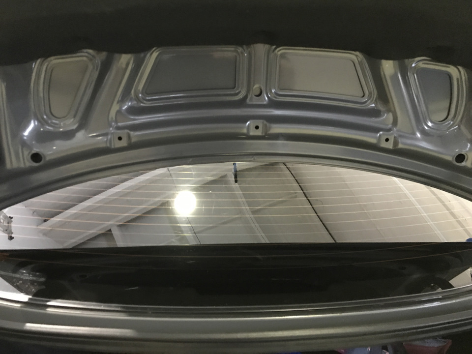

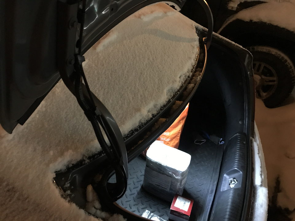

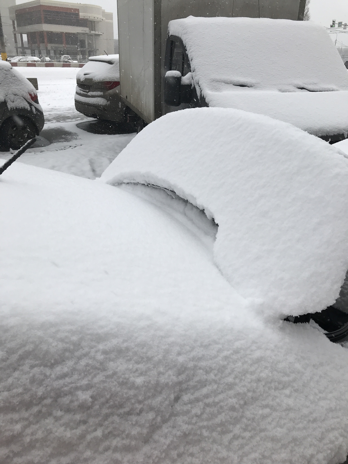

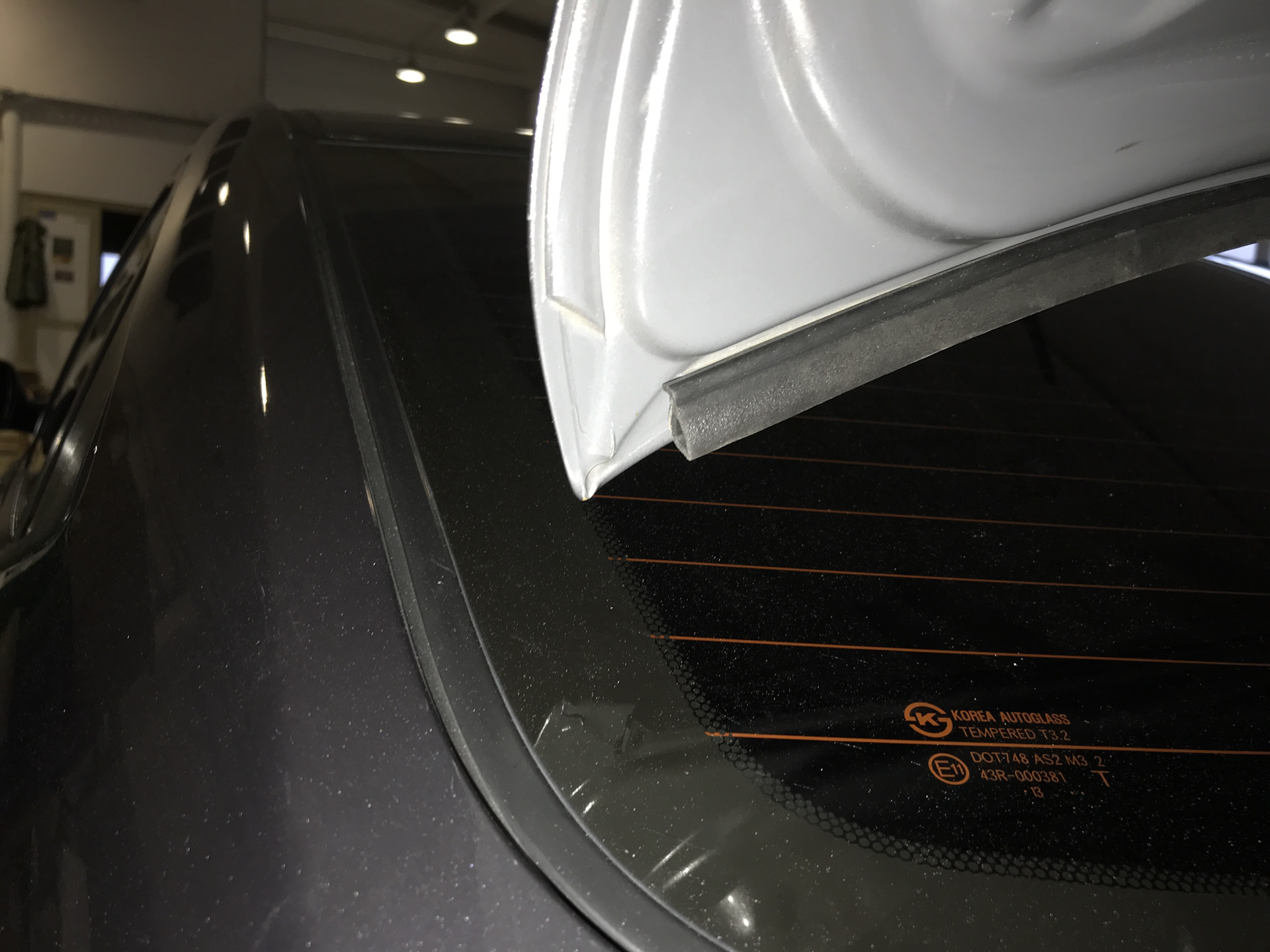

Надоело мне, что между крышкой багажника и задним стеклом скапливается много снега. При попытки его удалить он сыпется в багажник. Решил я устранить эту проблему. Заказал у Unfate вертикальный уплотнитель

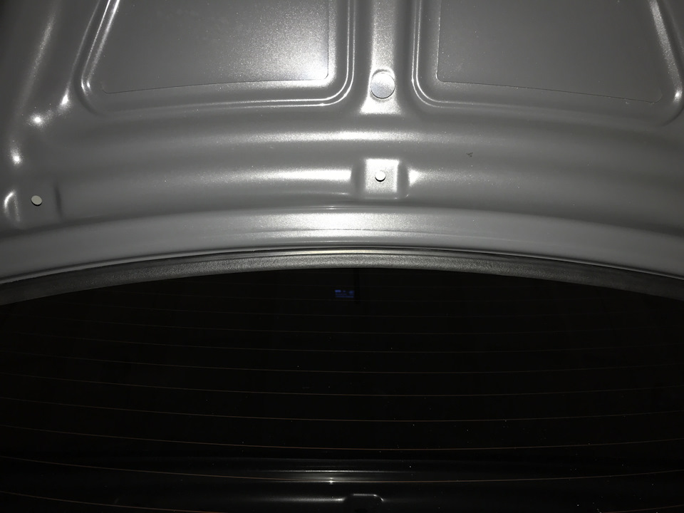

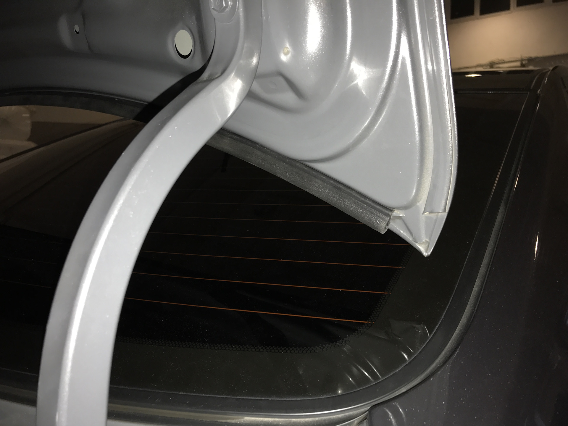

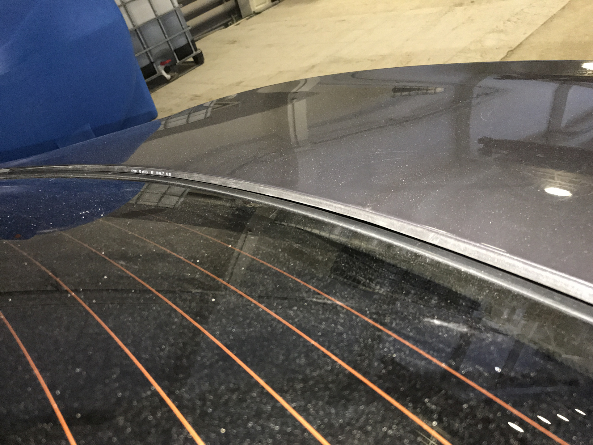

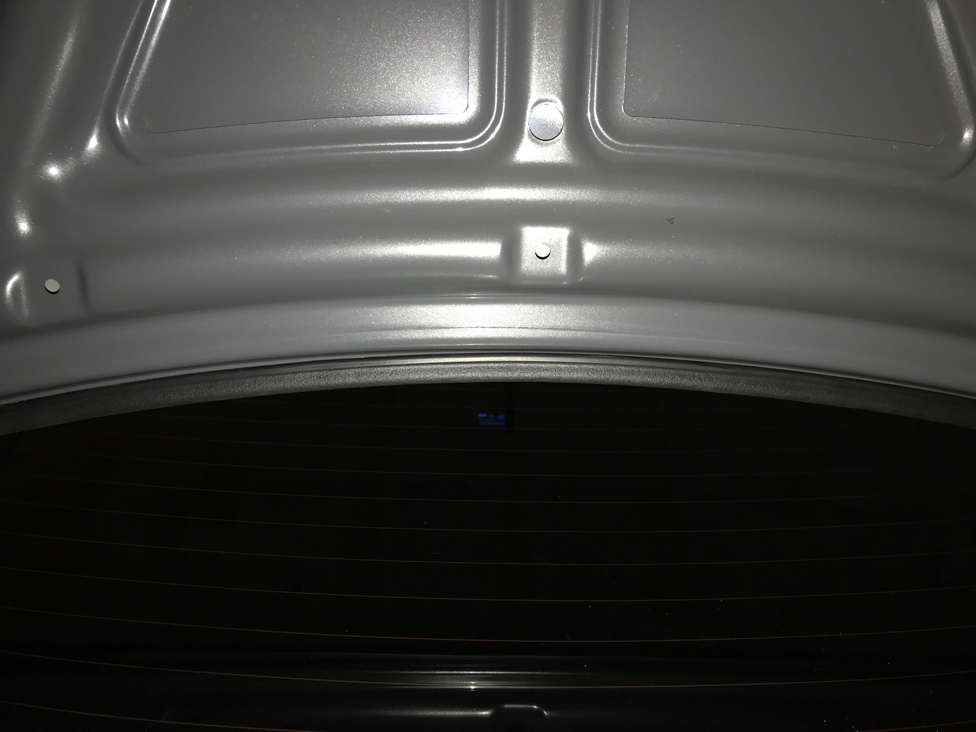

и приклеил его на кромку крышки багажника.
Запчасти на фото: 43R000381

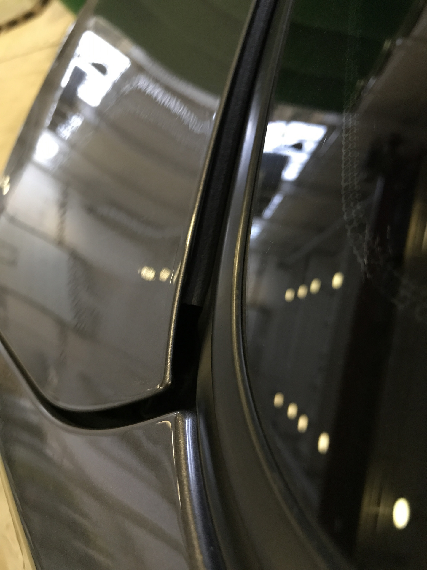

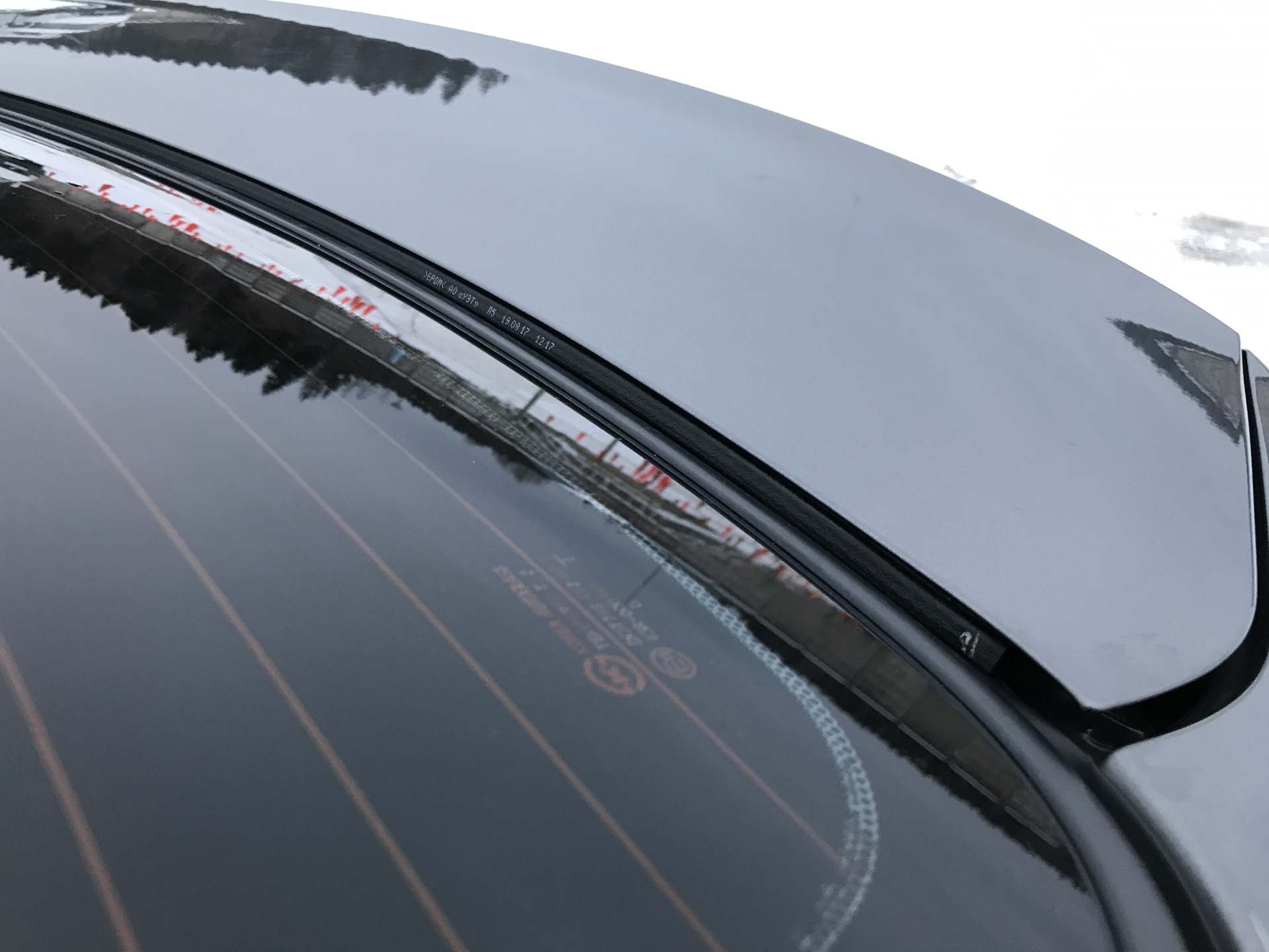

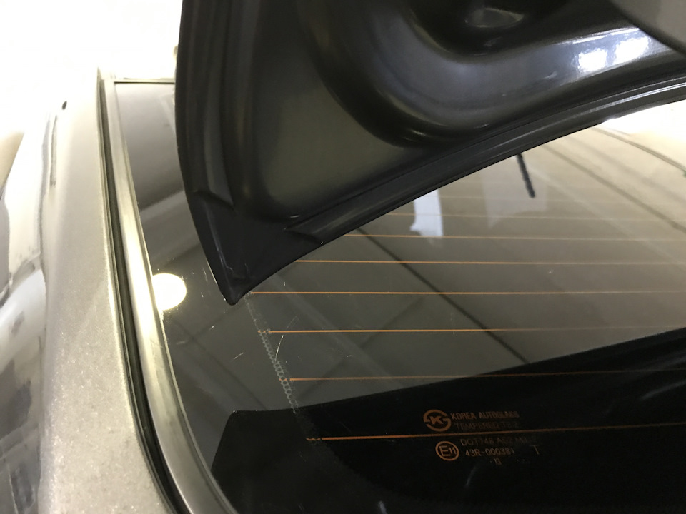

Уплотнитель не полностью закрывает эту "щель". По краям остаётся место для слива воды.
Запчасти на фото: 190017

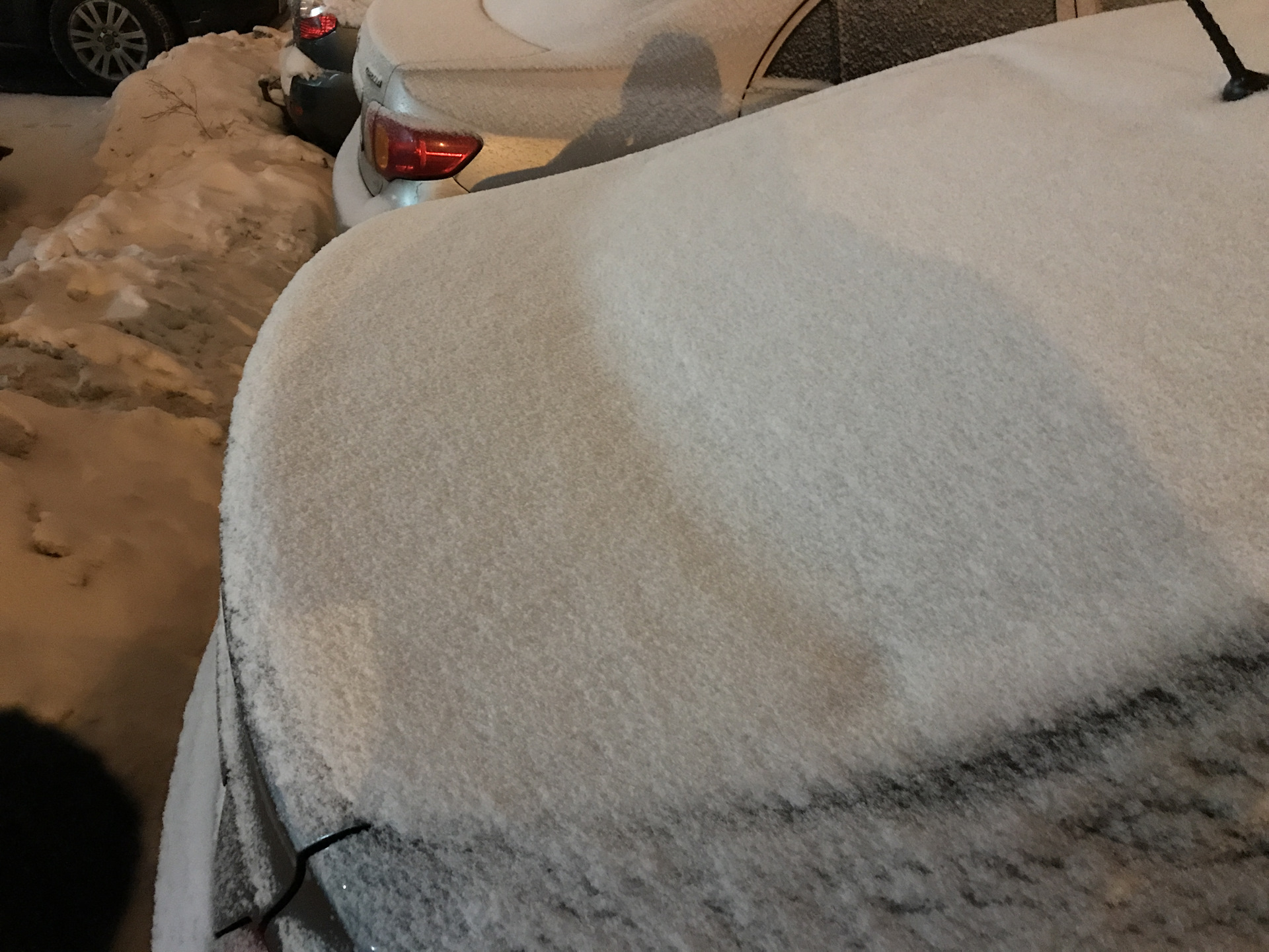

Пока сильно машину не заметало, но небольшой тест пройден.

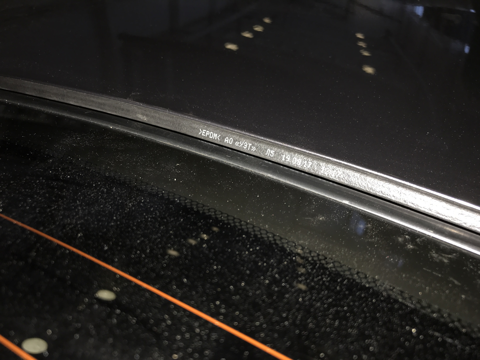

Конечно в по инструкции он предназначен для другой цели ))),
но и тут очень даже подошёл. Кто-то клеит D-образный уплотнитель из строительного магазина и это тоже верно. Просто у меня было 2 уплотнителя, и один наклеил на крышку багажника.

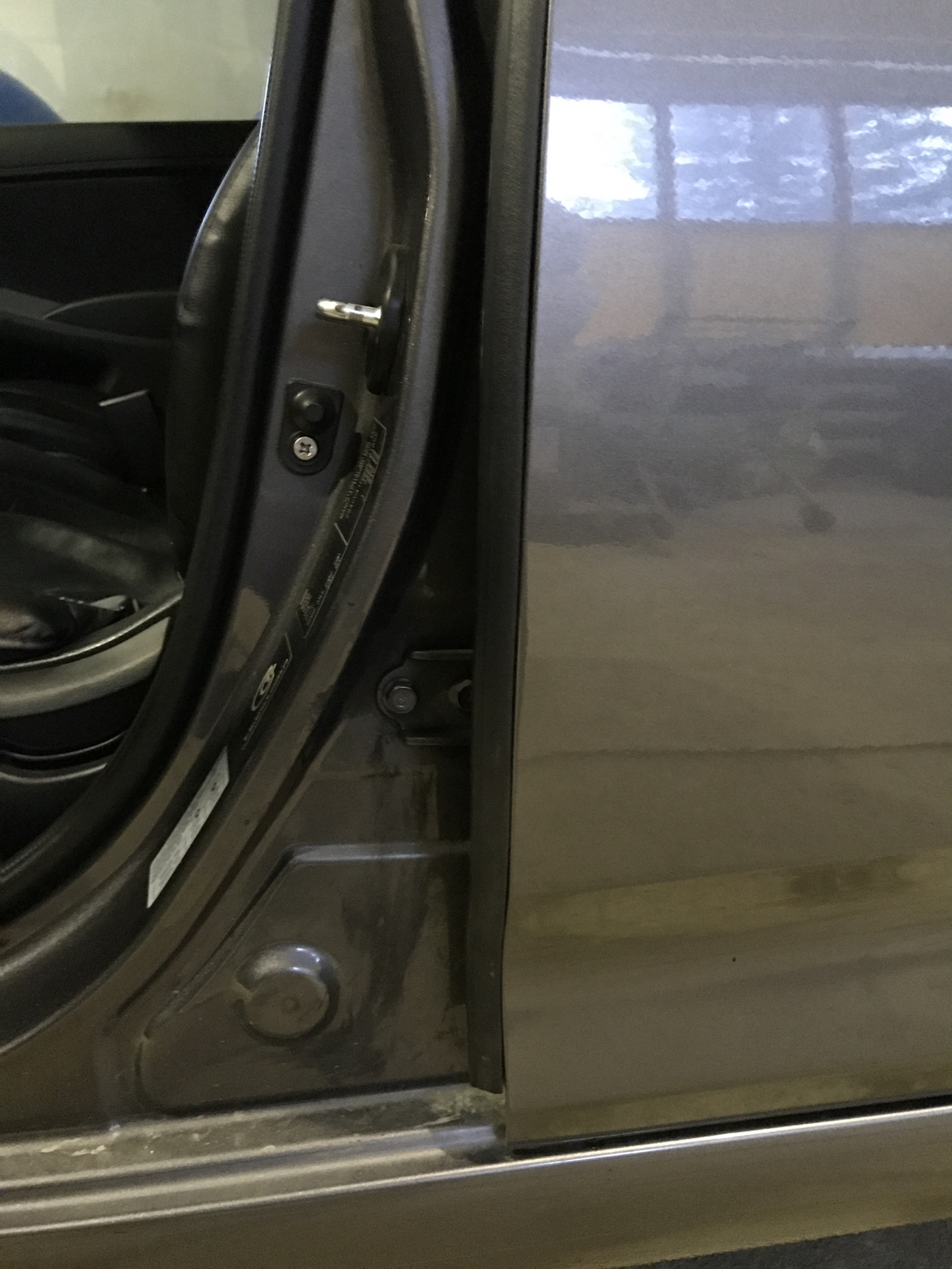

Насчет крышки незнаю. А вот между дверями на кромку я клеил, и вышло не очень и эффекта нет, если от грязи. Слишком маленькая кромка по ширине, больше нужно.
На дверь наклеил проверить, будет ли толк.

в багажник хорошая идея, на счет дверей ни знаю у кого как, но у меня там и так в принципе чисто, поэтому не вижу смысла клеить, а вот в под резинку возле скотча запросто будет грязь с влагой попадать т.к. скотч не на всю ширину резинки, и это не есть айс для ЛКП
