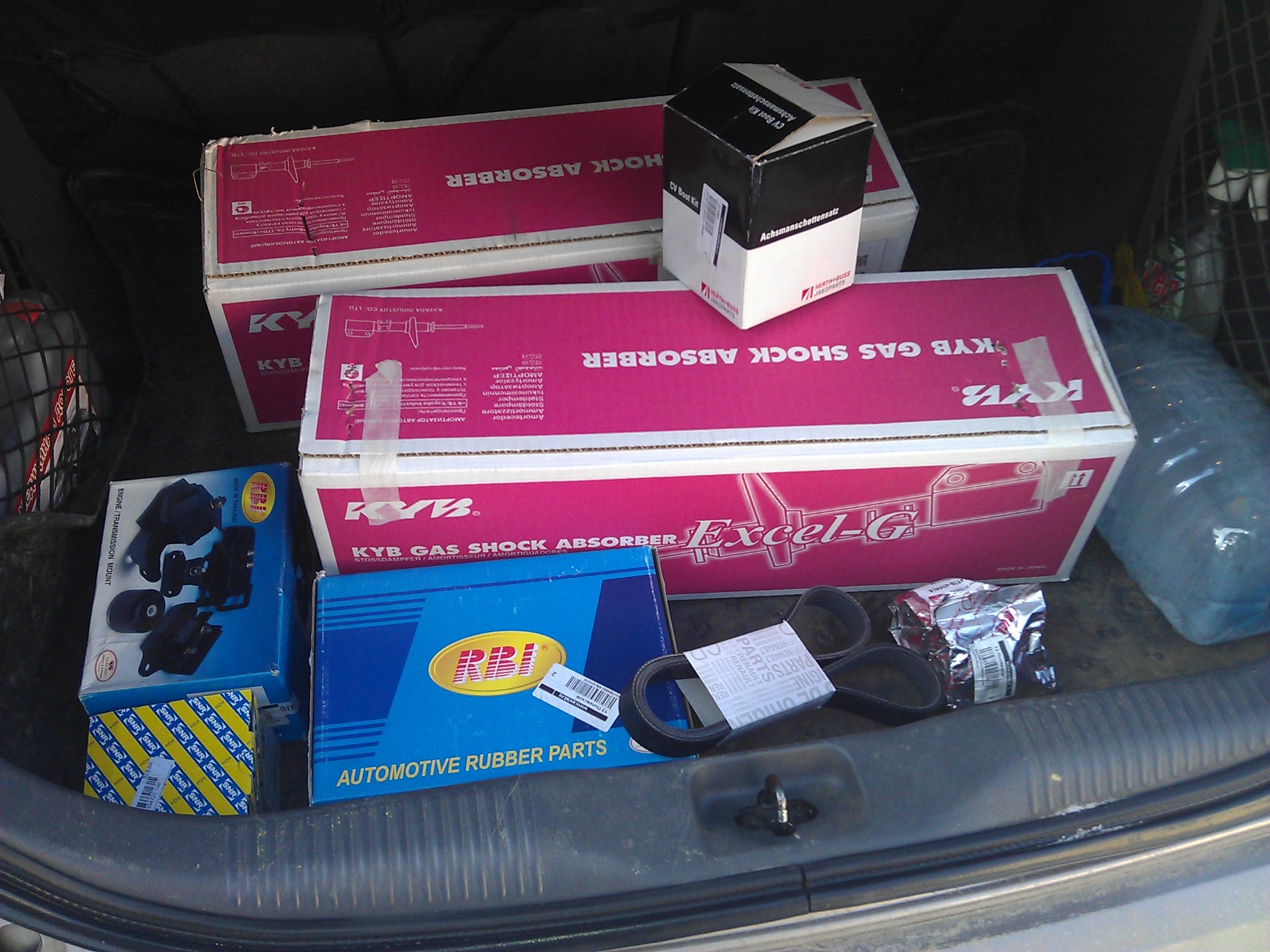

Вобщем затарился всем в экзисте, кроме стоек:
— Задняя опора двигателя(давно взял сайлент RBI, 305,20р) артикул: N0932E
— Приводной ремень генератора(Nissan, 593,47р) артикул: 11920-9F615
— Задние сайлентблоки передних рычагов(RBI, 2*172,10р=344,20р) артикул: N2432WB
— Внутренний пыльник левого привода(Jakoparts, 348,83р) артикул: J2881002 — оказался ВНЕШНИМ, поэтому щас заказал артикул D8140, это Seinsa 258,97р, вроде внутренний.
— Опора левой стойки(SNR, 1 101,90р.) артикул: KB668.01, её же недавно поставил справа.
— Пыльник амортизатора переднего(RBI, 2*277,44р=554,88р) артикул: N1431F
Ну и взял передние стойки в www.kayaba-region.ru/, распечатал с их сайта купон и получил 5% скидку :)
— Передние стойки(Kayaba, 2*2850р=5700р) артикул: 333394 и 333395.
Изначально приехал за стойками 333310 и 333311 но 333311 не оказалось в наличии и менеджеры предложили 333394 и 333395, сказали что это абсолютные копии 333310 и 333311, только "американский вариант, плюс они чуть поинтересней, получше сопротиление на отбой, ну т.е. не стреляют при попадении в яму")))
